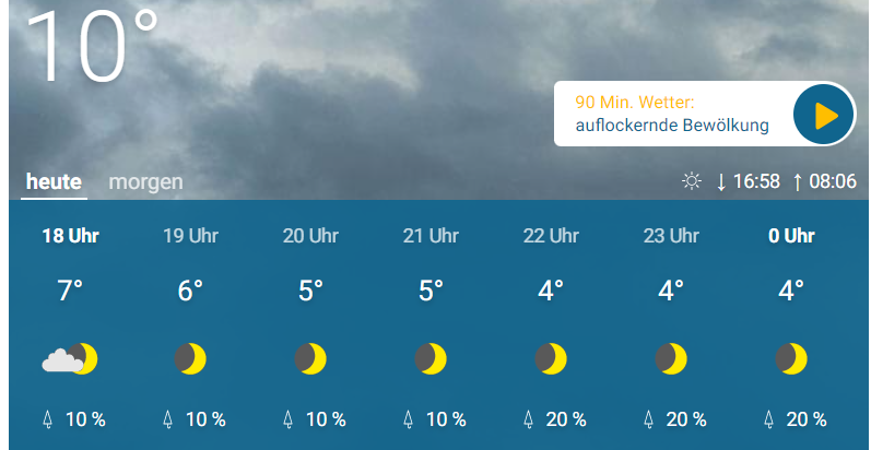

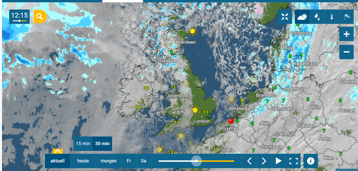

ça rend super bien Julien :)
Merci voisin! Si tu pouvais me donner un peu de ton ciel dégagé (t'as déménagé dans le sud pour shooter autant? 😆 j'arrive pas à suivre tous tes posts 🤣)

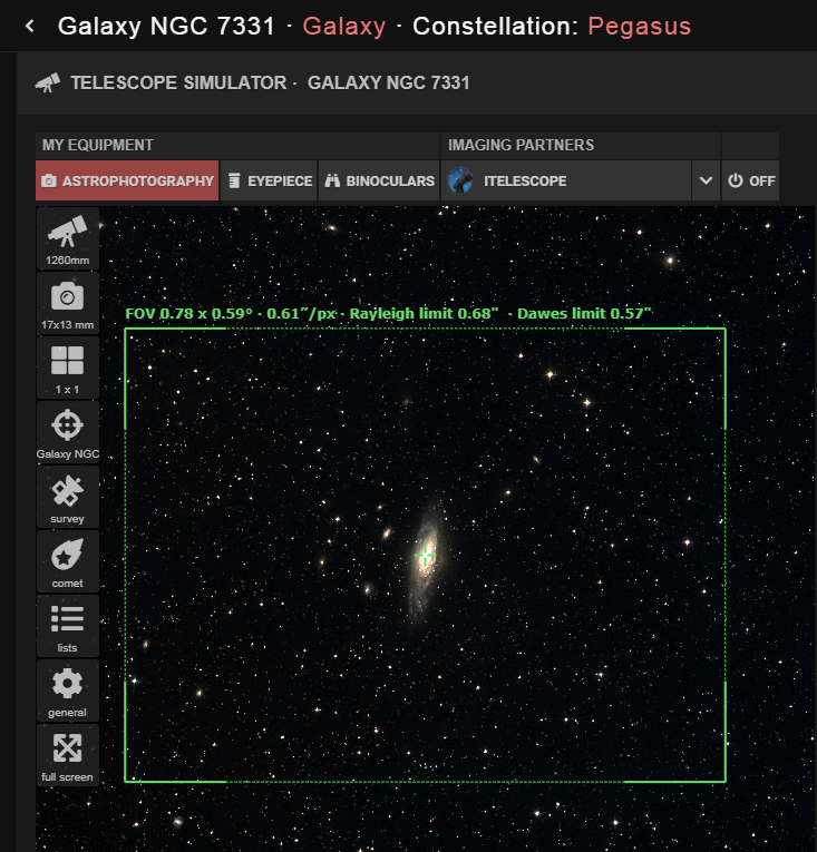

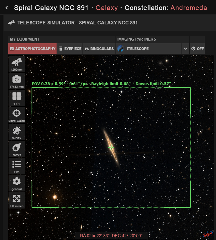

Pour la suite, c'est le C8 qui va prendre le relais.
Le réducteur est installé sur la 294mc pro, le DO aussi, et les 86mm de BF.
Direction les galaxies plus petites, du style:
ou bien

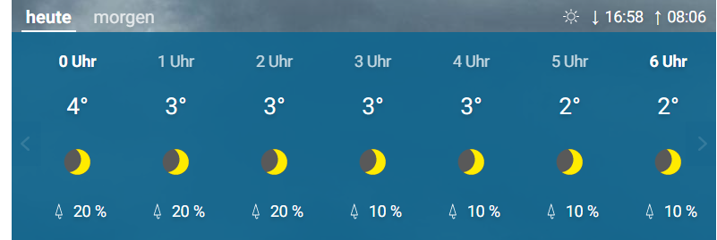

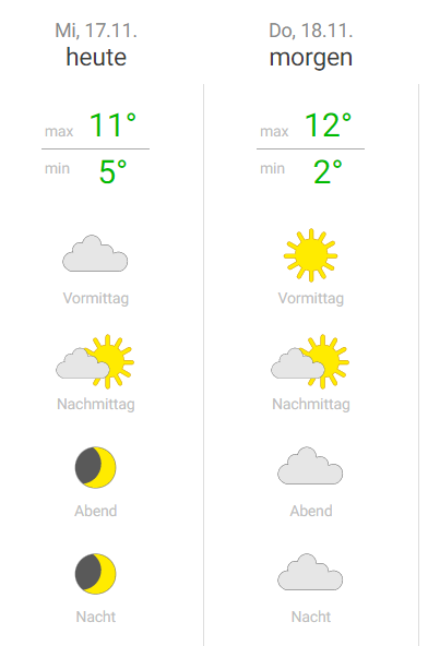

Ce soir peut être....
Pas de bol c'est la pleine lune :D
