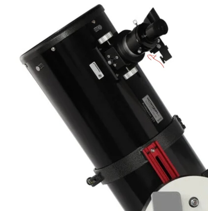

D'après ta présentation,  c'est un dobson omegon 200/1000 que tu possèdes. Si c'est ce modèle :
 Verifie si tu as bien la piece noire au niveau  de la fleche rouge. Si ce n'est pas le cas, demande au magasin qu'il t'en expedie une.

Sur la photo de Guillaume, j'ai effectivement la pièce fléchée en rouge mais elle est beaucoup moins épaisse, elle ne dépasse que de 5-6 mm .
J'ai déposé une requête au magasin (site allemand, pour ne pas le citer), et tout de suite il on trouvé le "problème" et me renvoient  un adaptateur
"Omegon Tube allonge au coulant de 50,8 mm, chemin optique 35 mm"

Normalement une pièce qui a la même fonction est en effet livrée, souvent une pièce qui se visse en amont de la pièce "qui ne dépasse que de 5-6mm", mais elle s'égare facilement dans l'emballage. On enlève cette pièce si on utilise un correcteur de coma ou un APN, qui demandent d'être positionnés bien plus près du tube quand on fait la mise au point.
