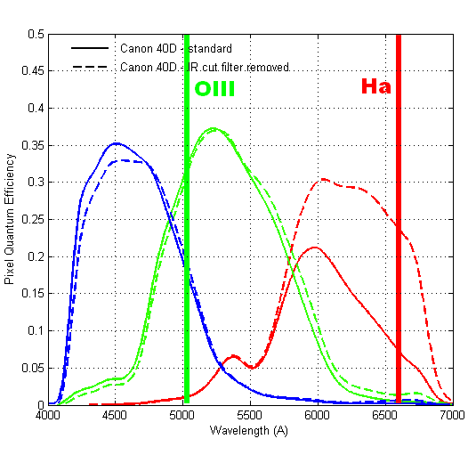

Non, pas exactement. Il y a 2 filtres, oui, mais :
- le premier (face à l'objectif) est un filtre interférentiel qui réfléchi une partie de la lumière surtout dans les UV, et dans les IR après 660 nm environ (la pente est douce). Heureusement le rouge est conservé sinon les photos seraient uniquement vertes et bleues !
- le deuxième est un filtre teinté qui va absorber les IR au delà de 650 nm environ, la pente est brutale
En défiltrage partiel , on se contente de retirer le deuxième, et l'APN devient alors sensible à l'Ha mais aussi un peu au delà.
En défiltrage total, on retire les deux filtres et le capteur est exposé à tout le flux lumineux
En modification Baader, le deuxième filtre est juste remplacé par un verre clair pour restituer le chemin optique
En modification Astrodon, le deuxième filtre est aussi remplacé par un verre mais il coupe mieux les IR au delà de 660-670 nm.
  Le 21/01/2022 à 07:34, Batbihirulau a dit :
Si tu conserves ce filtre interne (APN non défiltré), et bien tu perds le bénéfice du L-Extreme en Ha.
Voir davantage
Oui et non, car les filtres internes d'origine laissent un peu passer les Ha (5% environ). C'est pas beaucoup mais un peu quand même...
Il est donc préférable d'utiliser le L-Extreme sur un APN défiltré (total ou partiel), ou modifié.

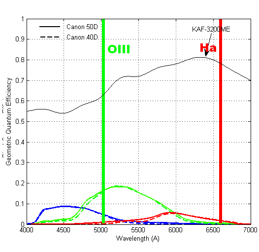

Regarde la courbe ci dessous issue de l'analyse de Christian Buil sur des boitiers Canon (les ordres de grandeur sont similaires même avec les APN récents). On voit que la bande OIII va bien se répartir sur les photosites verts (avec 32% environ d'efficacité), bleus (17%) et un peu rouges (1%). La bande Ha va sur les photosites rouges (25% sur un APN défiltré ou 7% sur un non défiltré), et moins de 1% sur les verts et bleus.
Avec un capteur monochrome, on serait bien plus à l'aise (cf. courbe noire ci-dessous,) :
Ici tous les photosites capteraient, selon le filtre OIII ou Ha utilisé :
- environ 62% des OIII
- environ 78% des Ha.
Et encore, c'est pour un vieux capteur, les capteurs récents sont bien plus efficaces.
