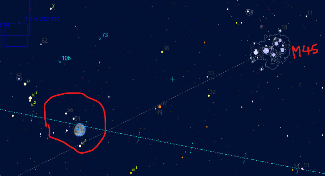

Avant, on peut s'orienter avec la lune, mais i faut savoir que la lune bouge tous les soirs d'endroit dans le ciel. Il se lève une heure plus tôt à l'Est tous les jours (et se couche donc une heure plus tard à l'Ouest), car il tourne autour de la terre et bouge donc à gauche dans le ciel, si l'on regarde vers le Sud.
Ce soir, il y a Messier 45 = les Plejades, un très joli amas d'étoiles, juste un peu "au dessus à droite" de la lune. Voir la capture d'écran faite avec mon logiciel Guide 9.1 pour 19 heures ce soir. (Cela ne change pas bcp si vous observer plus tard).
Bonne observation
