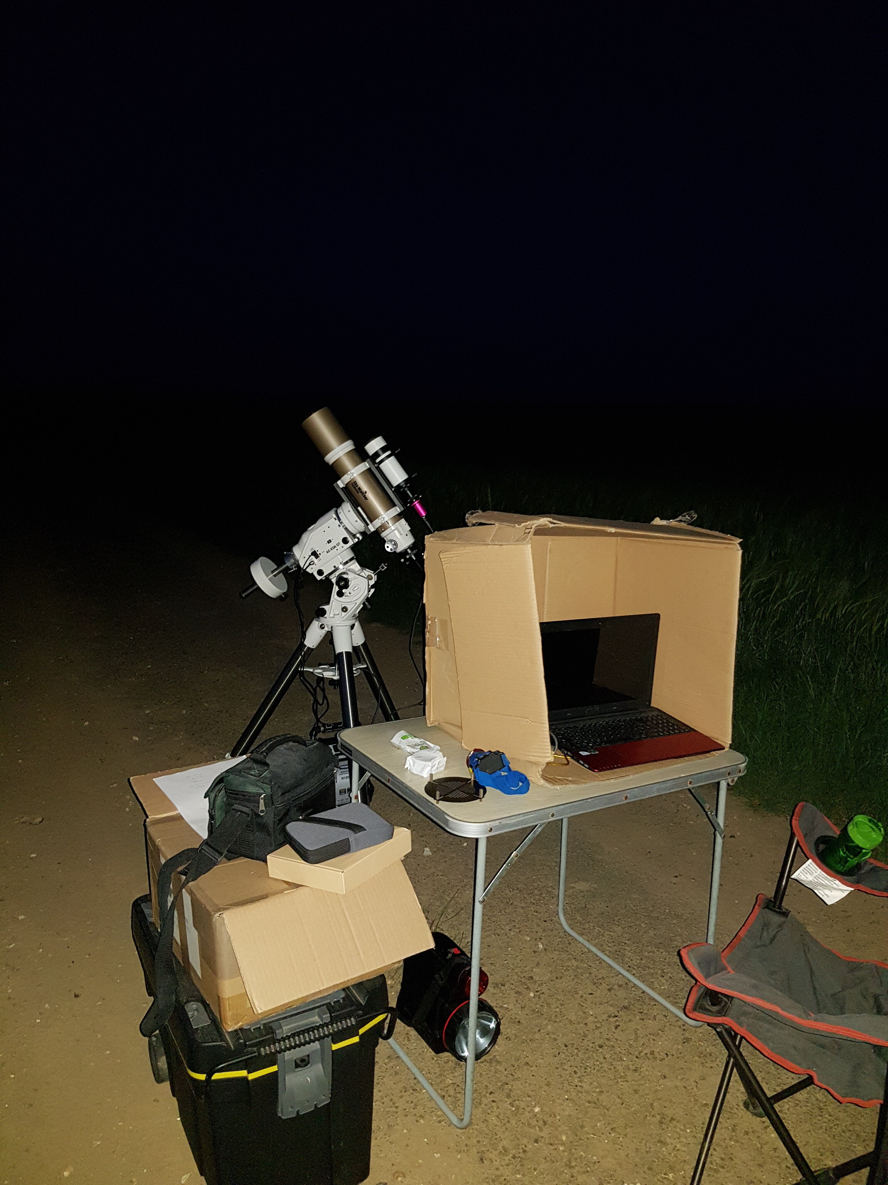

Lors de ma dernière sortie je me suis rendu compte que je ne pouvais pas brancher mon pc portable à mon power tanksk watcher 12v car il n'y a pas de prise 220
j’ai pensé a un adaptateur que je brancherais sur l’allume cigare du power tank mais j'ai peur que  ça soit un peu susmentionné et que je n'ai ni de batterie pour la monture ni pour le pc au bout d'1h. mais je me trompe peut etre
Quelle est la solution la plus économique pour vous ? ( sans trop bricoler :) )

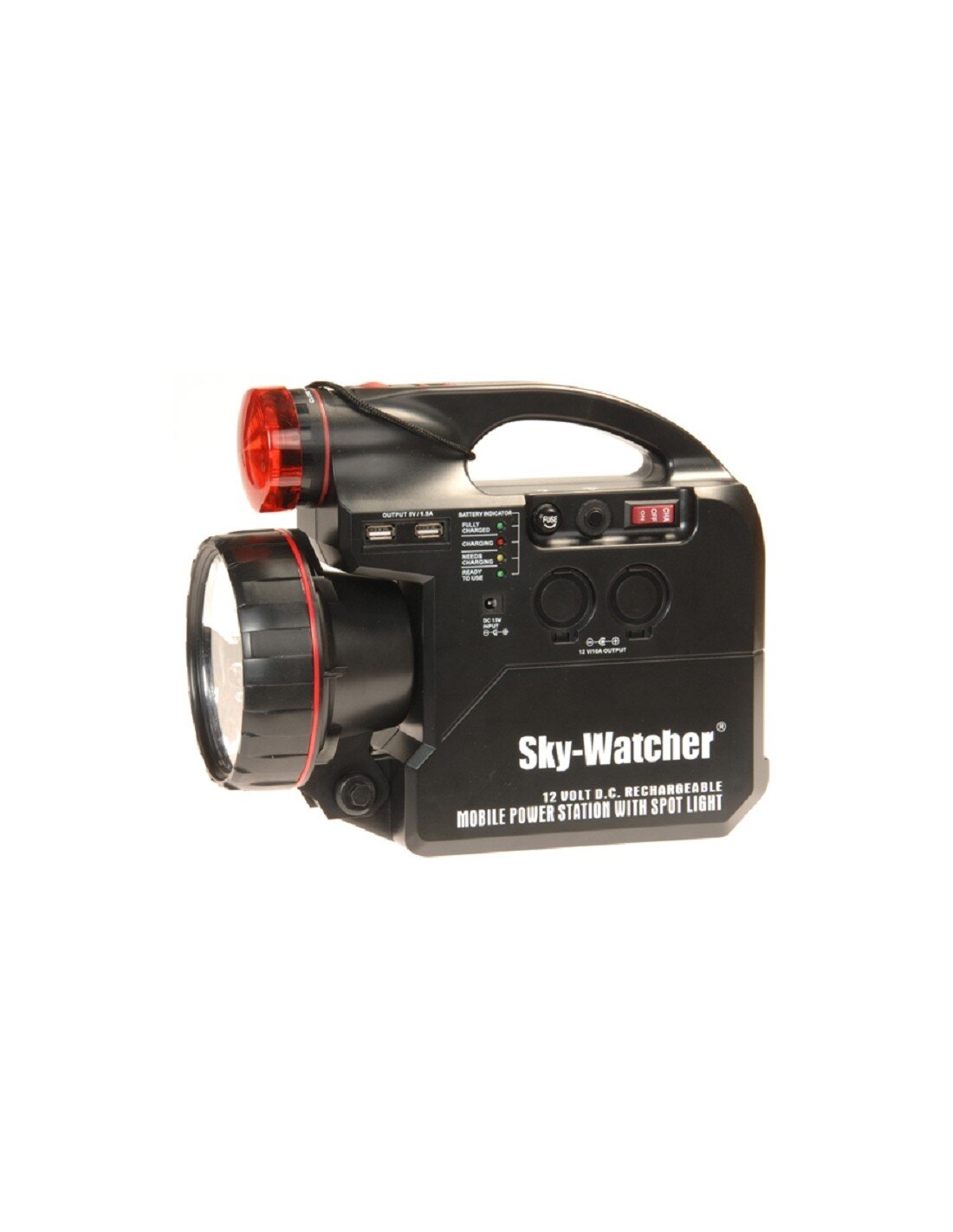

Le "problème" vient de la capacité en énergie de ton powertank.
Il te faut remonter la tension à 220v et c'est très gourment en plus d'être peu efficient car le transfo de ton portable va redescendre la tension à 19v (environ - regarde sur ton transfo).
Si tu veux absolument un générateur 220v tu vas devoir investir (et le mot est faible) dans une station 220v.
On en trouve à tous les prix, de toutes capacités.... la rolls étant les GoalZéro.
Mais il serait plus judicieux et moins onéreux de partir sur une bonne batterie et relever la tension à 19v.
Ou bien d'investir dans un batterie supplémentaire pour ton portable.
Il faudrait que tu nous en dise + concernant le matériel sur le terrain qui doit être alimenté: monture? imageur? pc portable? résistance chauffante?.... et combien de temps veux tu tenir avec (3h?une nuit?)
Je viens de voir ton post concernant Orion.
Tu as un 200 sur eq6-R et un apn.
Je garderai le power tank pour la monture uniquement.

je pense garder mon power tank pour alimenter mon eq6Rpro et ma fausse batterie d’apn.

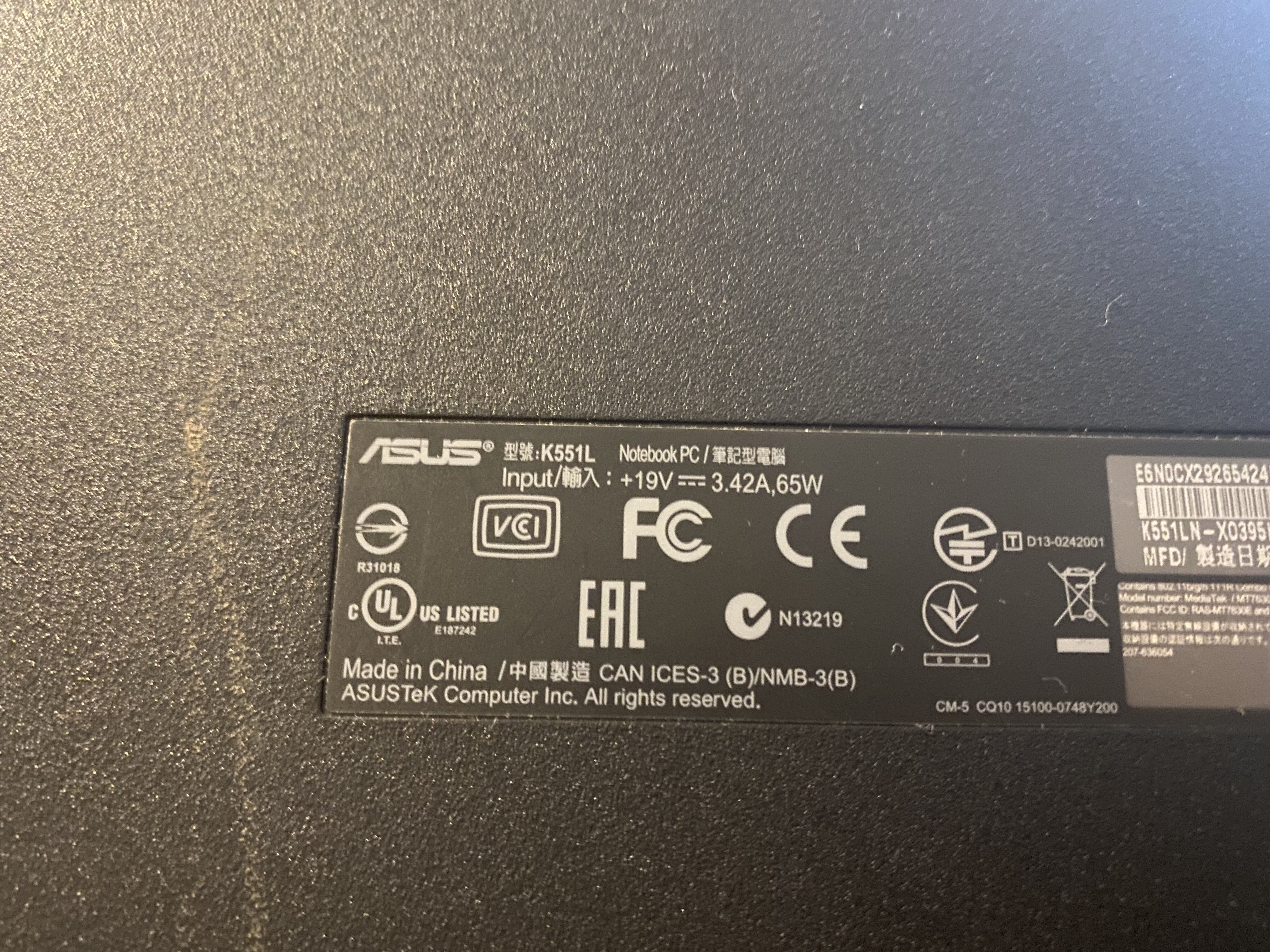

Pour connaître la consommation et savoir combien de temps mon installation va tenir je dois faire quoi comme calcul ?
voici en photo les infos de consommation de mon pc portable
Ton PC ayant une intensité de 3,42 ampère sous 19V, si tu l'alimentes via un step-up à partir de 12V, l'intensité sous 12V sera de 19/12 x 3,92 soit 5,4 ampère. Ce qui fait une consommation de 5,4 Ah ... par heure !
Pour une batterie qui a une capacité de 13Ah en 12V, tu auras une autonomie de 13/5,4 soit 2h30 environ, rien que pour l'ordi !. Il faut moduler cette durée par le fait que ton ordi ne va pas consommer la puissance max en permanence, donc, la durée d'utilisation sera plus longue. A contrario, une batterie perds de sa capacité avec la baisse de la température ambiante, donc, tu perds en durée d’utilisation.
Ça rejoint le calcul rapide de macfly51 qui partait sur des valeurs moyennes pour un ordi portable.
C'est là qu'on se rends compte que 13Ah de capacité, ce n'est pas grand chose, d'autant que tu dois encore alimenter le reste (monture, résistances de désembuage, ...).

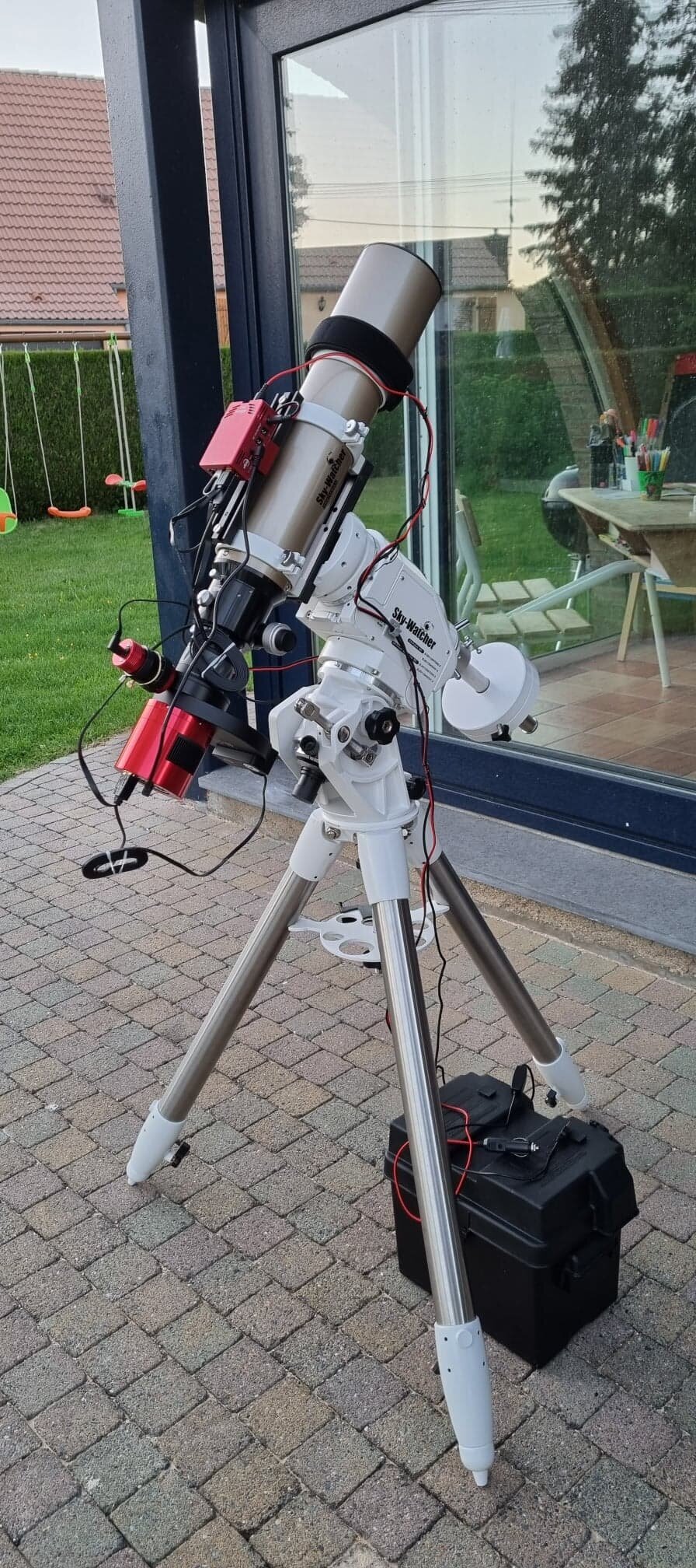

j'ai retrouvé sur le pc une image de mon ancien set-up et du nouveau:
Ancien (le bordel 😄):
20200520_223726.jpg.26e1201997d5d53002450db7d5b86e2b.thumb.jpg.e5e76fe38f11792362287131bfab6988.jpg
Le nouveau en cours de finalisation (tu as la batterie dans sa boite marine sous le trépied):
198763375_229577155358672_5882025435043768841_n.jpg.000f5bddfa5ee195148e58b5b98df809.thumb.jpg.fffd758cdd0e073c2e9ce1b109fb4d83.jpg

et j'utiliserai encore mon power tank skywatcher pour l'alim de la monture et les petites recharge téléphone

Toujours pas😅, @macfly51 t'a déconseillé d'utiliser une prise 220v pour 2 choses: la sécurité et efficacité (bizarre de monter ton 12v en 220v alors que tu veux du 19v!)
Il te faudrait plutôt ceci avec le bon embout à pc (je crois que ton pc est un asus?ce convertisseur devrait fonctionner):
https://www.amazon.fr/Chargeur-Universel-Allume-Cigare-Ordinateur-Portable/dp/B07VQYHQWG/ref=sr_1_1_sspa?__mk_fr_FR=ÅMÅŽÕÑ&crid=2Y2C4HFRYRSD2&keywords=convertisseur+12v+19v+65w&qid=1644498680&sprefix=convertisseur+12v+19v+65w%2Caps%2C147&sr=8-1-spons&psc=1&spLa=ZW5jcnlwdGVkUXVhbGlmaWVyPUEzTU45RTdOOVJYR0w4JmVuY3J5cHRlZElkPUEwNjUxNTkwTFFQSEdHN0lVRUw4JmVuY3J5cHRlZEFkSWQ9QTAyNDM0MDIzTzVNTkVPSTgzNUQyJndpZGdldE5hbWU9c3BfYXRmJmFjdGlvbj1jbGlja1JlZGlyZWN0JmRvTm90TG9nQ2xpY2s9dHJ1ZQ==
ou bien celui-ci:
https://www.amazon.fr/TAIFU-Adaptateur-Universel-Alimentation-Universelle/dp/B07XNTKHZC/ref=sr_1_1_sspa?__mk_fr_FR=ÅMÅŽÕÑ&crid=2PANGZXVQVP14&keywords=convertisseur+12v+19v&qid=1644498773&sprefix=convertisseur+12v+19v+%2Caps%2C274&sr=8-1-spons&psc=1&spLa=ZW5jcnlwdGVkUXVhbGlmaWVyPUEyRFJOS1NVUVhMWDFSJmVuY3J5cHRlZElkPUEwNTA2NTkxSEhJSTY3M0FRNklHJmVuY3J5cHRlZEFkSWQ9QTA0MDE4MjYzOThGUkpWSkFHVjVLJndpZGdldE5hbWU9c3BfYXRmJmFjdGlvbj1jbGlja1JlZGlyZWN0JmRvTm90TG9nQ2xpY2s9dHJ1ZQ==

Sur mon pc je vois la Référence K551L que je ne retrouve pas exactement dans le descriptif. (il y a tout de même K55)

Ton PC fait 65W sous 19V, soit 65/12= 5.4A.
Ta monture en moyenne moins de 2A sous 12V.
La caméra sans refroidissement c'est moins de 1A.
La résistance chauffante 1A en moyenne.
Au total tu es donc autour de 9A. Avec une 55Ah à décharger à moins de 80% tu as donc une autonomie de 5 heures environ.
En revanche ton chargeur 4A va mettre une bonne dizaine d'heures à te recharger la batterie, il vaudrait mieux se passer du BT et prendre un CTEK MX5 qui a largement fait ses preuves.
