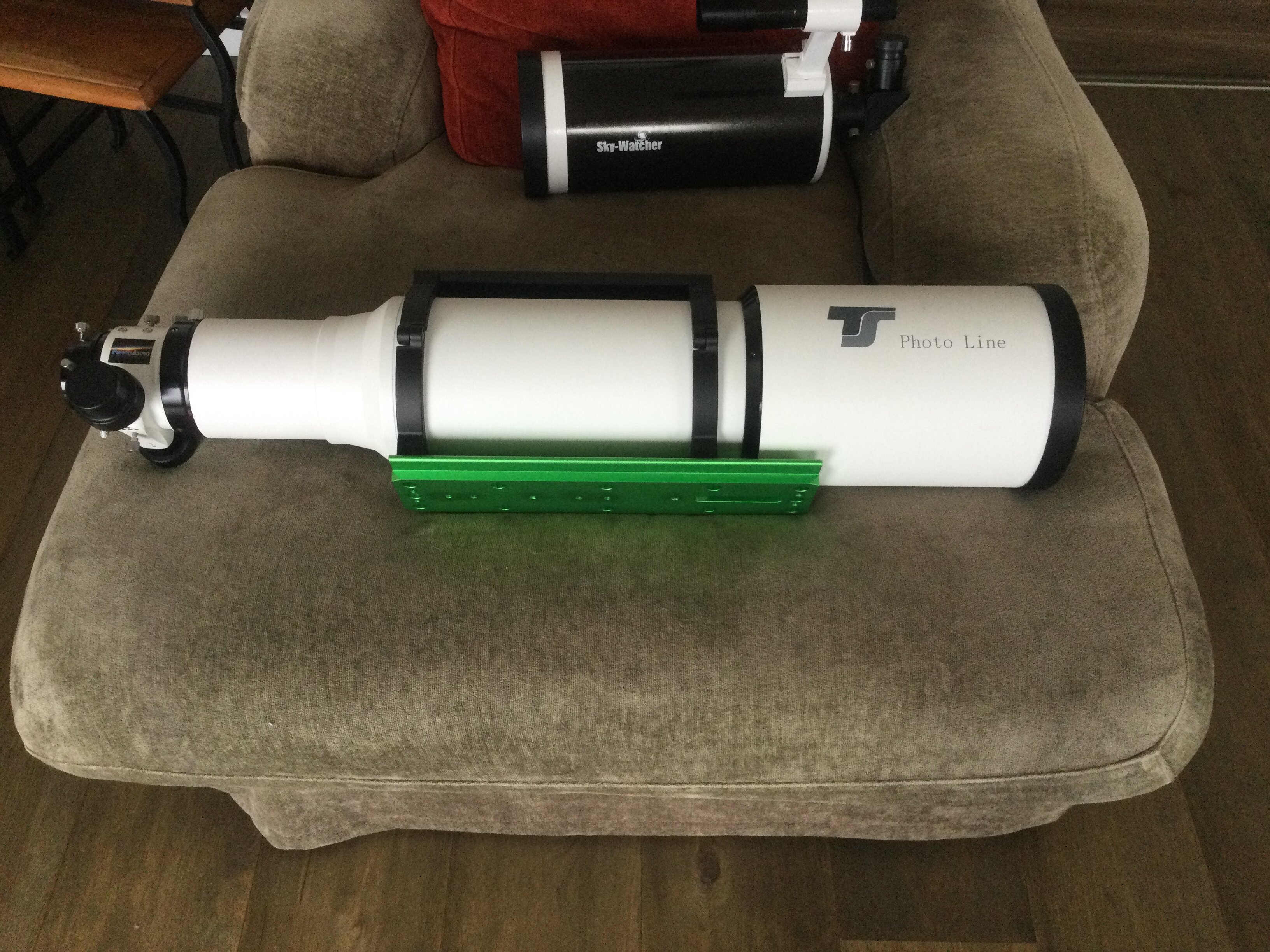

je viens de faire une petite folie..l’acquisition d’une enorme lulu 130/910 triplet ts
11 kg et 82 cm de long
quelle monture azimutale pour du visuel uniquement.
j’avais pense a la skytee 2
ou une ayo II
je veux eviter des equato avec montages laborieux et cp equilibrage....apres plus tard peut etre
merci de votre aide...je debute(j’ai une 72 ed et un mak 127)

Le 13/02/2022 à 09:32, Bob74 a dit :
10,3 kg

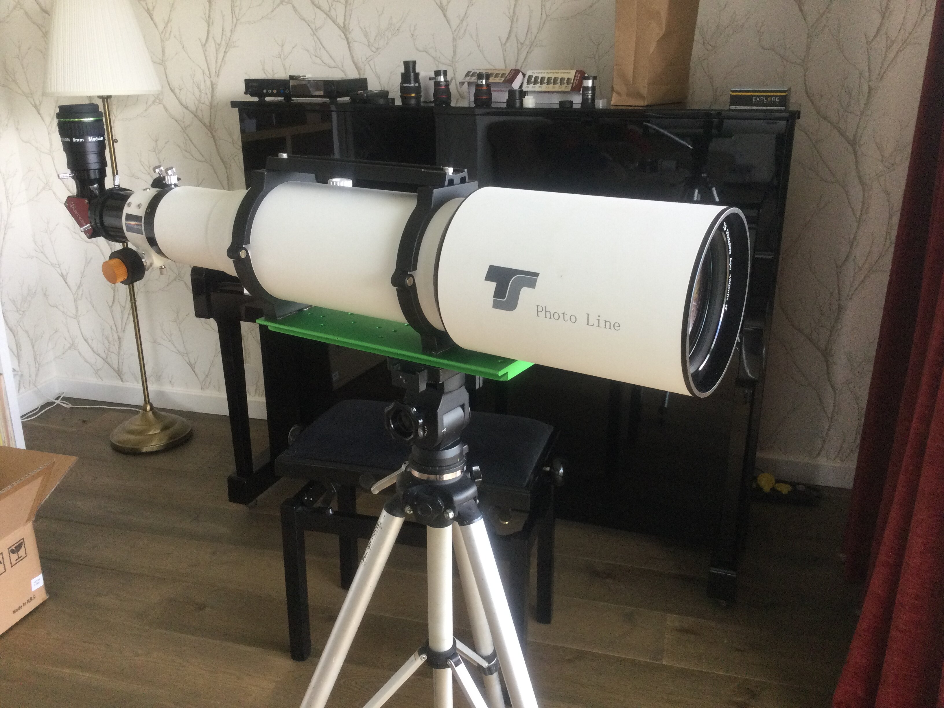

Oui ca j’ai bien compris
faut pas rouler en porsche si on peut pas faire l’entretien...
au passage j’ai un trepied made in japan de plus de 40 ans pour les anciens camescopes(les pti jeunes savent meme pas ce que c’est..) et bien il va a merveille pour la petite soeur 72 ed
j’ai meme reussi a mettre le monstre dessus a la verticale et ca tient....mais j’ai pas voulu tenter le diable,mais ca marche,comme quoi ,on savait deja faire du costaud a l’epoque.
pour la 130 je vais être raisonnable et prendre la ayo II digit et par la suite je rajouterai les encodeurs et le nexus.
