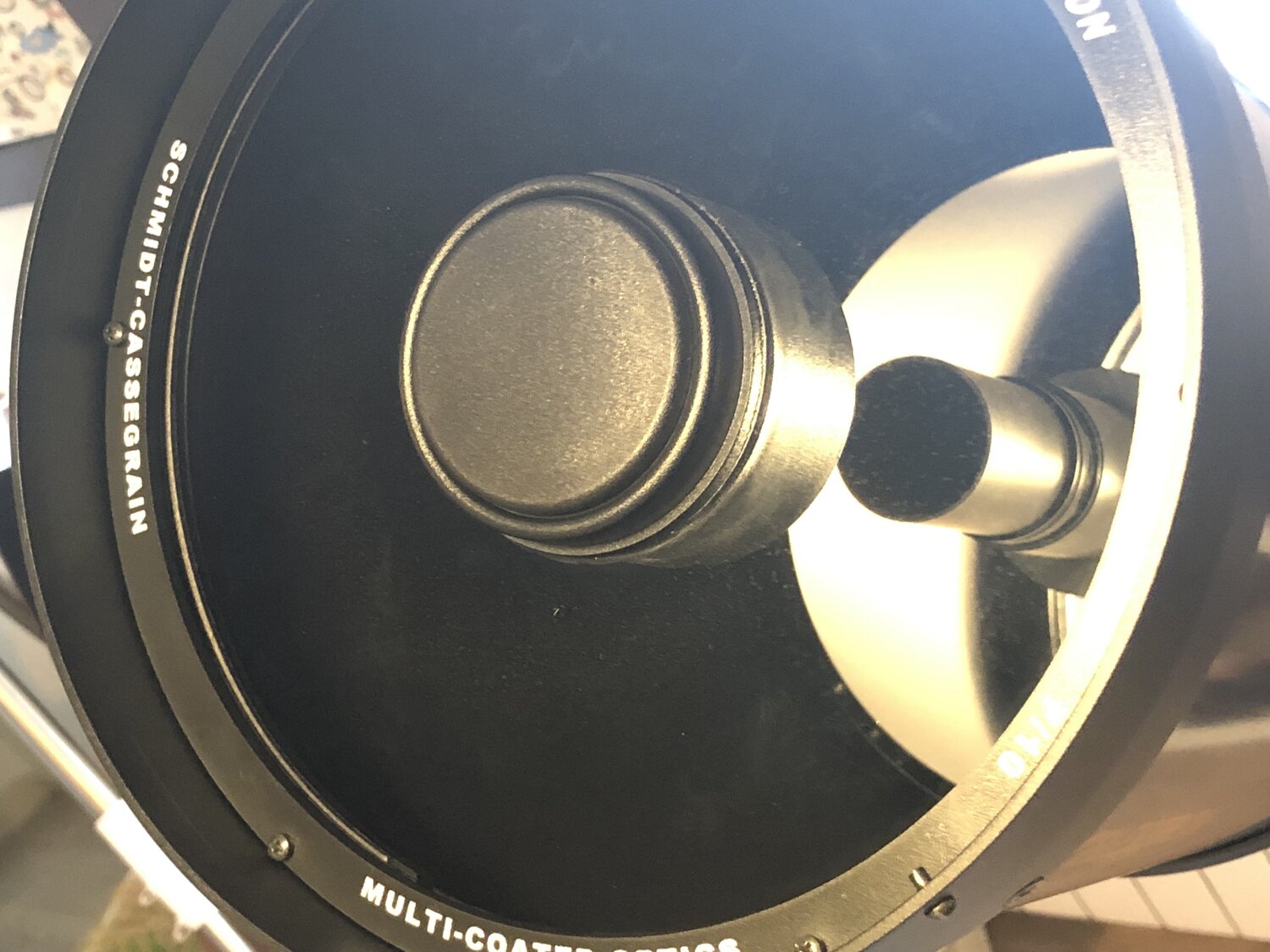

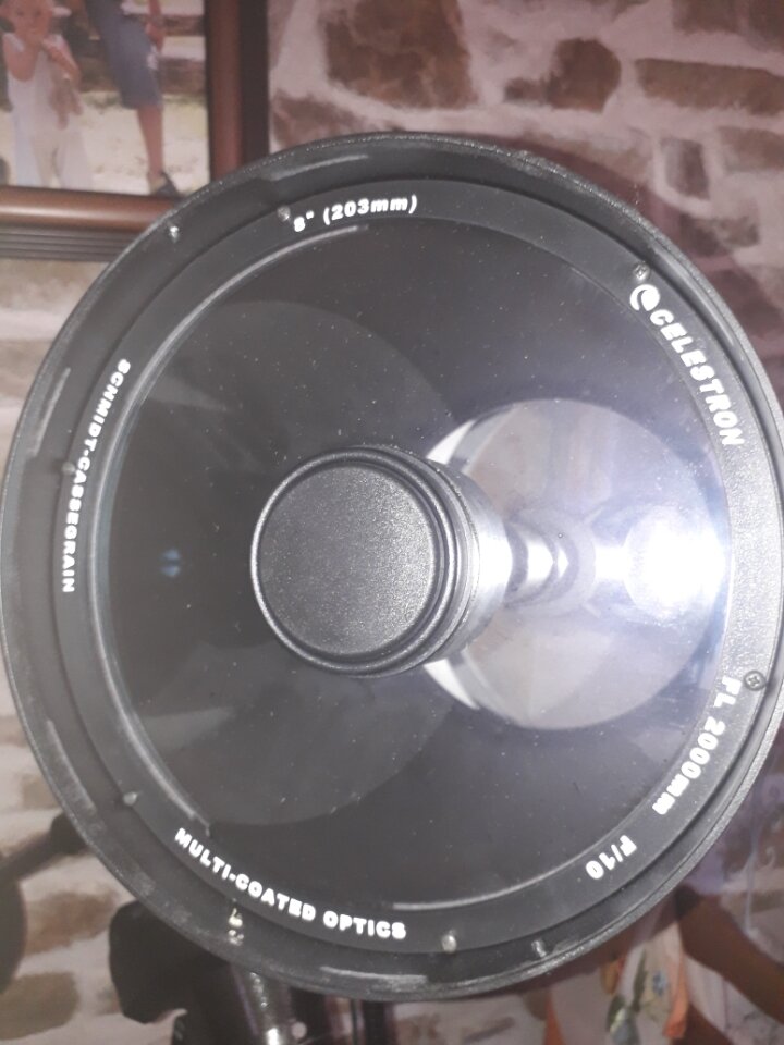

Deuxième option (celle là il faut vite se décider!) acheter un télescope qui pourrait remplir les deux rôles, visuel et astrophoto, peut-être moins bien d'un côté ou de l'autre mais un seul kit, et du coup un cassegrain (mais là je me plante peut-être complètement!😂)
voici l'annonce:
https://www.leboncoin.fr/sports_hobbies/2107493952.htm
Pour le visuel le C8 sera très bon et encore tout à fait transportable. Pour la photo en revanche oublie (a part pour le planétaire ou il sera également très bon), car c'est compliqué l'imagerie du CP au C8.

update, il me le céderait à 800€ pour la route (il est loin, très loin...)

Il est vrai que j'ai mal formulé ma pensée, si j'achète le c8 à la place du kit pour lequel j'ai créé le post, j'achèterai quand même une lunette par la suite pour l'astrophoto...
Le c8 avec 3 étages sans ascenseurs c’est pas commode ( je suis équipé pareil). Sauf si y a un garage fermé en bas pour y mettre au moins le trépied et contre poids voire monture :) ( les contre poids peuvent rester dans le coffre de la voiture aussi).

je lui ai parlé également du c8, qu’il juge être une bonne affaire à 800€ quitte à ne pas faire la vente… pas facile tout ça… je ne me rend absolument pas compte de ce que peut rendre le visuel dans ce type de lunette, ni de ce que représente le transport et  la mise en station d’un c8 en solo…

je dois avouer qu’il m’attire bien ce C8…
puis la collimation ne m’inquiète pas vraiment, j’y arrive sur un newton, même si c’est différent ça devrait s’envisager quand même…

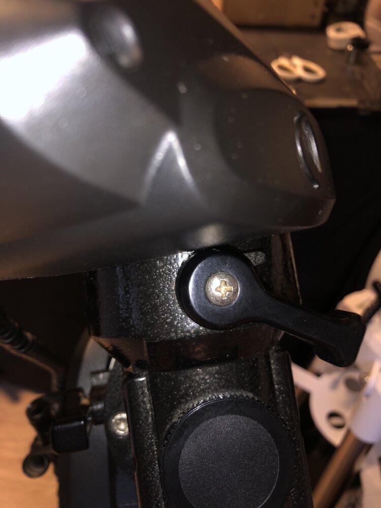

0366D1CE-87FE-45AB-A30C-0B00861FDD07.jpeg.fe3ba9379fac5a73ca6fa063b6e16035.jpegJuste une petite curiosité, en attendant d’aller chercher le c8, histoire de me familiariser avec l’univers Cassegrain et sa collimation , je viens de télécharger le manuel du c8, et je vois que sur les photos reçues je ne vois pas les trois vis à l’avant, il y a un cache dessus à l’origine ? 🤔
