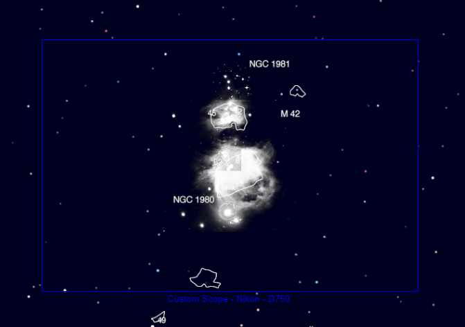

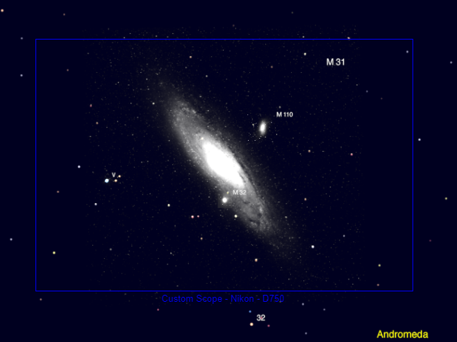

J'imagine que pour prendre M42 ou M31, pas de soucis ça va être nickel  (astronomy.tools) :
image.png.5193c4c44bfebbef8f94f30c149e4ac6.pngimage.png.369a73285822f5f6fb69e1843ee6e930.png

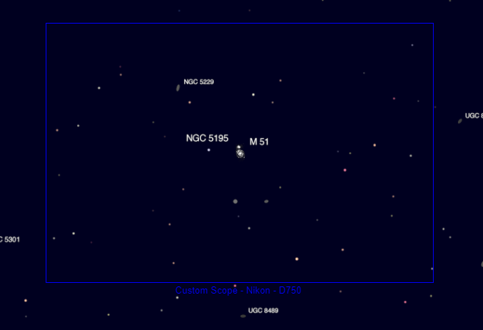

Mais pour M51 par exemple ça sera plus compliqué. Est-ce que seule une lunette avec plus grande focal pourra faire l'affaire ?

pas forcément ! si tu as une lulu 80/480, tu pourrais t'essayer à la cam de type Asi 224mc à la place du Nikon (que tu gardes pour les grands champs stellaires en photo) et voilà ce que cela donnerait sur M51 :
