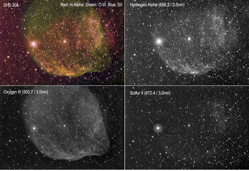

sh2-308 dans le grand chien

Et comme dit plus haut, la couche OIII est très souvent la couche la plus pauvre et la plus bruitée (sauf sur certaines nébuleuses typiquement bleues, comme le calamar ou SH2-308 montrée plus haut).
