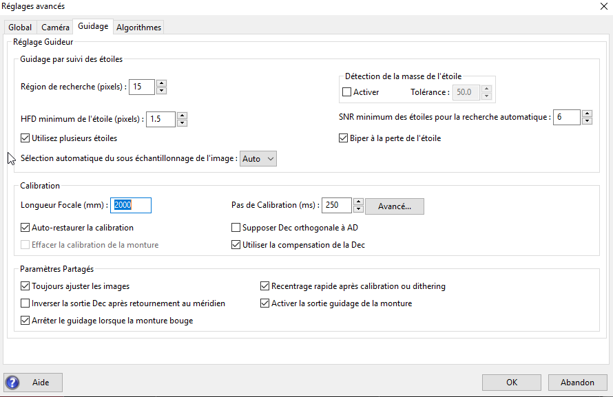

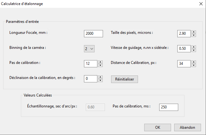

Dans les options de guidage avant la calibration , règles tu le pas en fonction de la déclinaison ?  s'il est trop bas , l'étoile ne bougera pas. (en faisant :  Cerveau , guidage , avancé et cliquer sur auto pour ce réglage de dec  )

ok , c'est le pas de calibration qu'il faut a chaque fois faire recalculer en fonction de l'étoile  cible de la calibration ( déclinaison ) ,  sinon elle peut avoir du mal a se faire s'il est trop bas ( pas assez de mouvement )
le dernier clic est "réinitialiser" et non pas "auto" comme je l'ai écrit ( de mémoire c'était pas mal ;)  )
au moment de  ce screenshot la monture devait être parkée
ps : enlèves auto restaurer la calibration , a moins que tu ne sois en poste fixe et que rien ne bouge. il te proposera alors une nouvelle calibration par défaut
alain

- pas de calibration à faire calculer

Accessoirement, quand on utilise Eqmod, PHD2 recupere les infos de déclinaison et de vitesse de guidage d'eqmod . Il pourrait calculer automatiquement le pas....
Calibration à faire en théorie plein sud à l’équateur. c'est réputé le plus précis. Si calibration à moins de 20¨du pole, PHD2 t'indique que le résultat sera incertain (je n'ai plus entête le message précis)
Ca marche pas à chaque fois ça et je ne sais pas pourquoi..
J'avais lu qu'il fallait cocher "supposer DEC orthogonale à AD".

Je suis en poste fixe, mais je ne manquerai pas de faire attention! La monture était parké quand j'ai fait le screenshot ! bien vu!
Je vais tâcher de régler le pas de calibration.
