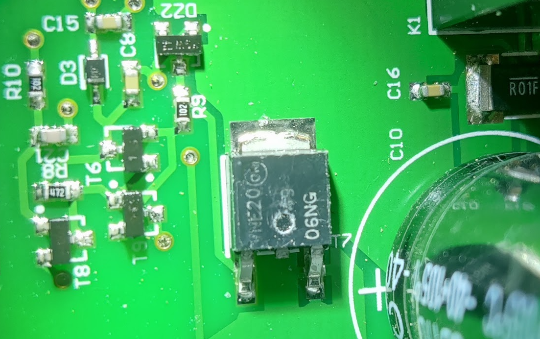

Oui ça serait intéressant. Tu arrives à lire la référence en lumière rasante? Sur la photo on ne voit qu'un bout
Il y a 10 heures, olivdeso a dit :
J'y pensais, mais comme on ne voit que la fin de la référence, ça aurait pu être un date code aussi, bien que ça n'y ressemble pas trop...
4906NG 30V 54A  rdson 5,5 mOhms @10V
je peux tenter de regarder encore mais franchement il est déjà bien abimé lui aussi....
pas sur que j'en voie plus...
il y a 27 minutes, bemo a dit :

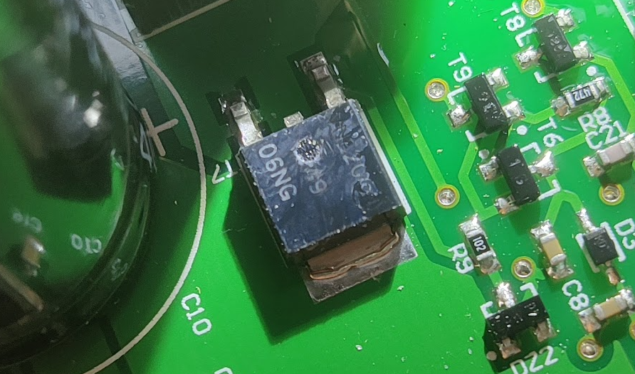

donc voilà ce que j'ai pu récupérer en l'éclairant, en le grattant un peu dessus, on voit je crois VNE20 ...x9 06NG
le changer.... oui, certes, le SAV à mon avis c'est pas la peine, je les avait appelé car j'avais des arrêts pendant l'apprentissage et un grésillement
réponse : c'est le condensateur, si vous pouvez le changer c'est mieux, sinon il faut acheter une carte complète....
donc là... ça serait carte complète je pense
et si c'est pas simple à dessouder et ressouder... je sais pas trop si je vais me lancer ...
Modifié par bemo

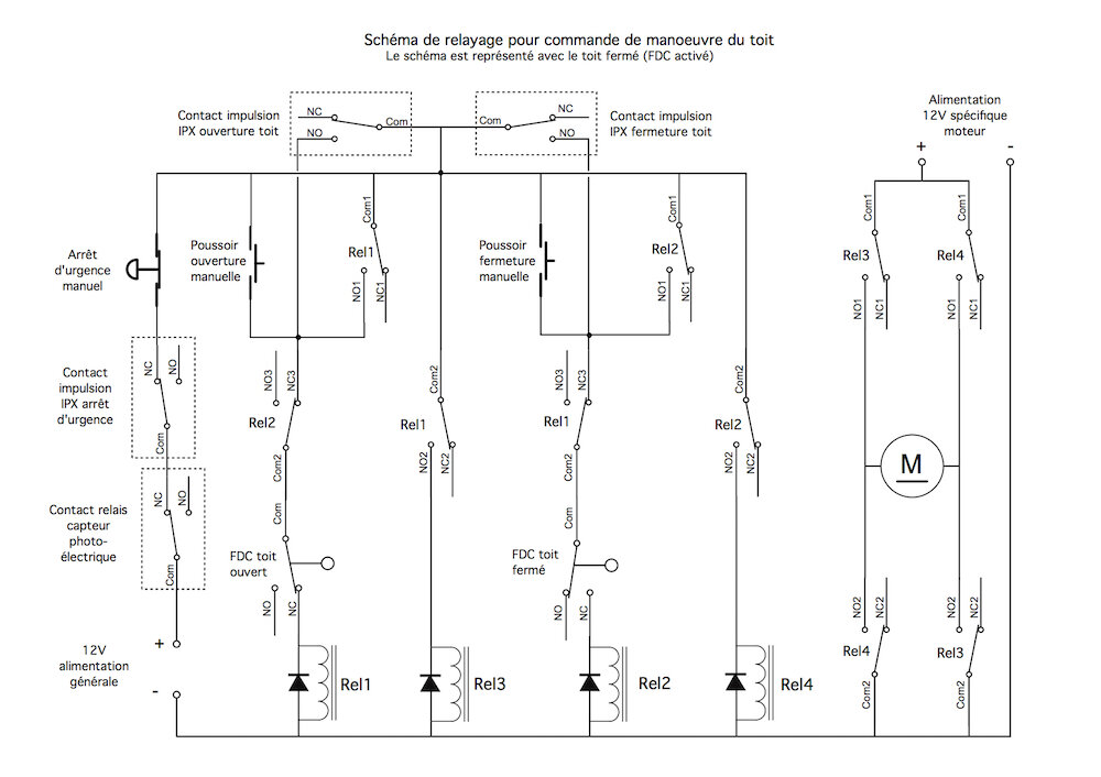

Comble du hasard, un copain vient de me donner un boitier de commande AVIDSEN V200 pour portail. Je pense que ce doit être de la même famille que ce que vous utilisez pour vos toits mobiles.
A titre personnel, je trouve ce système complexe et cher pour la fonction à assurer au niveau d'un toit roulant. Plus il y a de composants, plus les risques de pannes sont importants.
Lorsque j'ai motorisé mon toit roulant avec un moteur d'essuie-glaces en 12V, j'ai préféré (même si j'apprécie l'électronique) m'orienter vers une solution simple à base de 4 relais (2 pour la logique et 2 de puissance pour le moteur) et 2 fins de course. Je peux piloter les manœuvres à distance (situation normale) et en local, avec une petite commande à main avec 2 boutons poussoirs et un interrupteur d'arrêt d'urgence.
Pour la commande à distance, il faut faire appel à une commande qui exploite 3 relais (IPX800, carte relais lambda, ...), simplement pour activer le sens de déplacement du toit et procéder à l'arrêt d'urgence.
J'ai également inséré dans la chaine logique, un capteur photo-électrique à réflecteur qui permet de confirmer la position park du télescope, afin d'interdire tout mouvement du toit si le télescope n'est pas en bonne position.
Finalement, ça ne coûte pas bien cher et coté fiabilité, peu de risques.
Modifié par Discret68
Un petit crobard serait le bienvenu ;)
Et voilà :
1439571320_Schema_relais_motorisationtoitroulant.jpg.124473140319de706ea1c9caa9f83f30.jpg
Pour la logique de commande (intensité très faible), il faut 2 relais à 3 séries de contacts inverseurs (NC, COM, NO) et pour la puissance, il faut 2 relais à 2 séries de contacts inverseurs. Il faut juste dimensionner les relais à l'intensité que le moteur va demander.
La commande manuelle utilise 2 boutons poussoir simples (contacts NO) pour commander l'ouverture et la fermeture, et un bouton poussoir simple (contacts NF) pour l'arrêt d'urgence.
Il faut 2 fins de course (contacts NF ou inverseurs mais seuls les contacts COM et NF sont utilisés. En ce qui me concerne, j’utilise des contacts ILS avec aimant.
A partir de ce schéma, j'ai ajouté (mais il ne figure pas sur ce plan), un 2ème fin de course ouverture qui me permet d'ouvrir partiellement le toit. Dans ce cas de figure, Il a été nécessaire de rajouter un interrupteur inverseur qui permet de sélectionner le fin de course (ouverture partielle ou ouverture totale)
Si nécessaire, je peux détailler le fonctionnement de la logique, mais en gros, on commande les manœuvres en manuel par bouton poussoir (impulsion) ou en automatique (impulsion) via une carte relais quelconque (2 relais pour les manœuvres et 1 pour l'arrêt d'urgence)
Le contact "capteur photo-électrique" peut être supprimé. Chez moi, il valide la position park du télescope et autorise les manœuvres.
La partie du panneau de commande à distance par carte relais :
En cas de grésillements vérifier les soudures vous pouvez aussi regarder la carte dans le noir là où ça grésille il y a souvent de minuscules étincelles.

il y a 47 minutes, CATLUC a dit :
Toutes la partie logique pourrait être sous arduino.
Certes, mais rajouter de l’électronique, c'est augmenter le risque de défaillance. Je n'ai rien contre l'arduino, j'en utilise, mais où c'est vraiment nécessaire.
Dans certains cas, il faut savoir rester dans le basique pour réduire les risques de problème. Le taux de défaillance est quand même nettement moins important pour un relais que pour un Arduino qui contient un paquet de composants.
Tout est affaire de probabilité 😎
