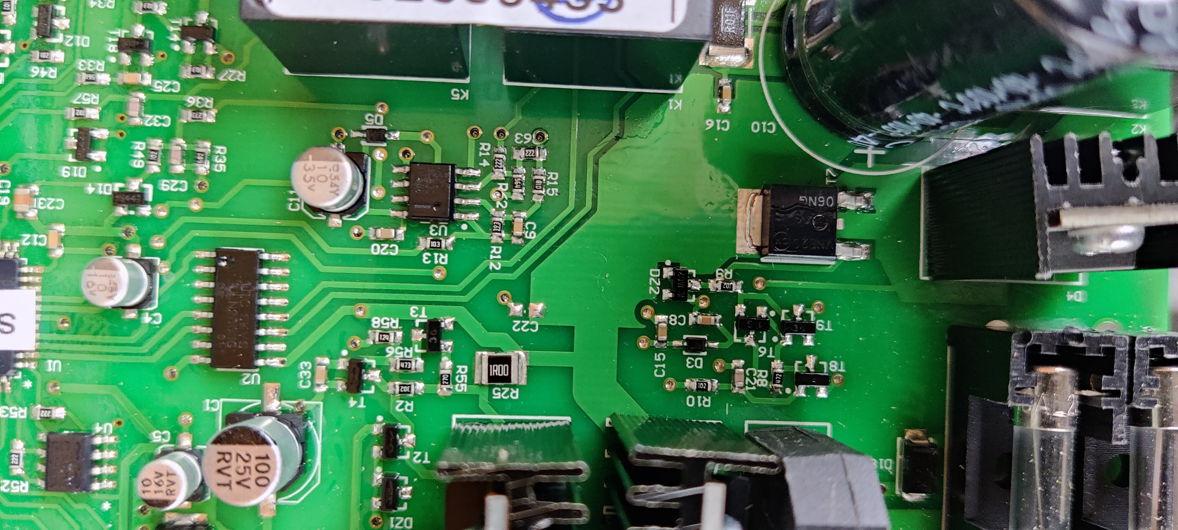

je dispose d'un moteur Advisen Zenia depuis près de 2 ans sur mon toit roulant en remote. Ce moteur est garanti 3 ans mais il vient de me lâcher (la carte en partie) au bout de 28 mois.
J'ai localisé sans pb le lieu de rupture sur la carte. Le moteur fonctionne normalement la carte semble stocker les mémorisations, sauf que un transistor (T7) je suppose bas de gamme a roussi et impossible de voir la référence.
Je fais marcher le SAV mais qui est très long à répondre comme je m'attendais à pas mieux j'appelle au secours ici.
La panne se caractérise ainsi, un relais commute un autre (sens et puissance ) mais le moteur ne démarre pas.
Voici une image de la zone incriminée si il faut plus de détails aux experts en électronique je peux faire des images.
Je crois savoir que @bemo possède le même moteur si il pouvait par le plus grand des hasards voir la référence de ce transistor ou faire une photo sur sa carte je lui serait redevable ;)  le mien a fait barbecue...et sans aucune raison s'est arrêté de fonctionné sans préavis aucun.
Le moteur fonctionne en 12V les relais sont dimensionnés pour 12V/10A sur la carte.
Grand merci à ceux qui passeront par ici ;)

Logiquement c'est un transistor MOS en boîtier DPAK. Mos P ou N???? Il faudrait savoir à quoi il sert, dans quel sens est la tension, le courant, etc...
Les plus courant dont les MOS N. Prendre une tension largement supérieure à la tension le de service, 50V par ex.
Sauf si il y a du 230V sur la carte et que ce MOS est utilisé pour. Là il faudrait du MOS 600V
Dur à dire avec la photo.
Peut être que le fabricant peut donner la ref si il ne fait pas le SAV.
Sinon j'achèterai une carte et je noterais la référence. Une fois la référence trouvée, prendre un peu plus haut en tension avec un Rdson pas plus élevé.

J'ai l'impression que le transistor est dans l'alimentation 12V. Il faudrait une vue un peu plus large. Et aussi quelle est la tension du condensateur de à côté.
Ça peut être un MOS P utilisé comme diode idéale pour protéger contre les inversions de polarité.  Ou encore un MOS P à déplétion utilisé comme régulateur de tension (c'est rare, mais ça pourrait à cet endroit)

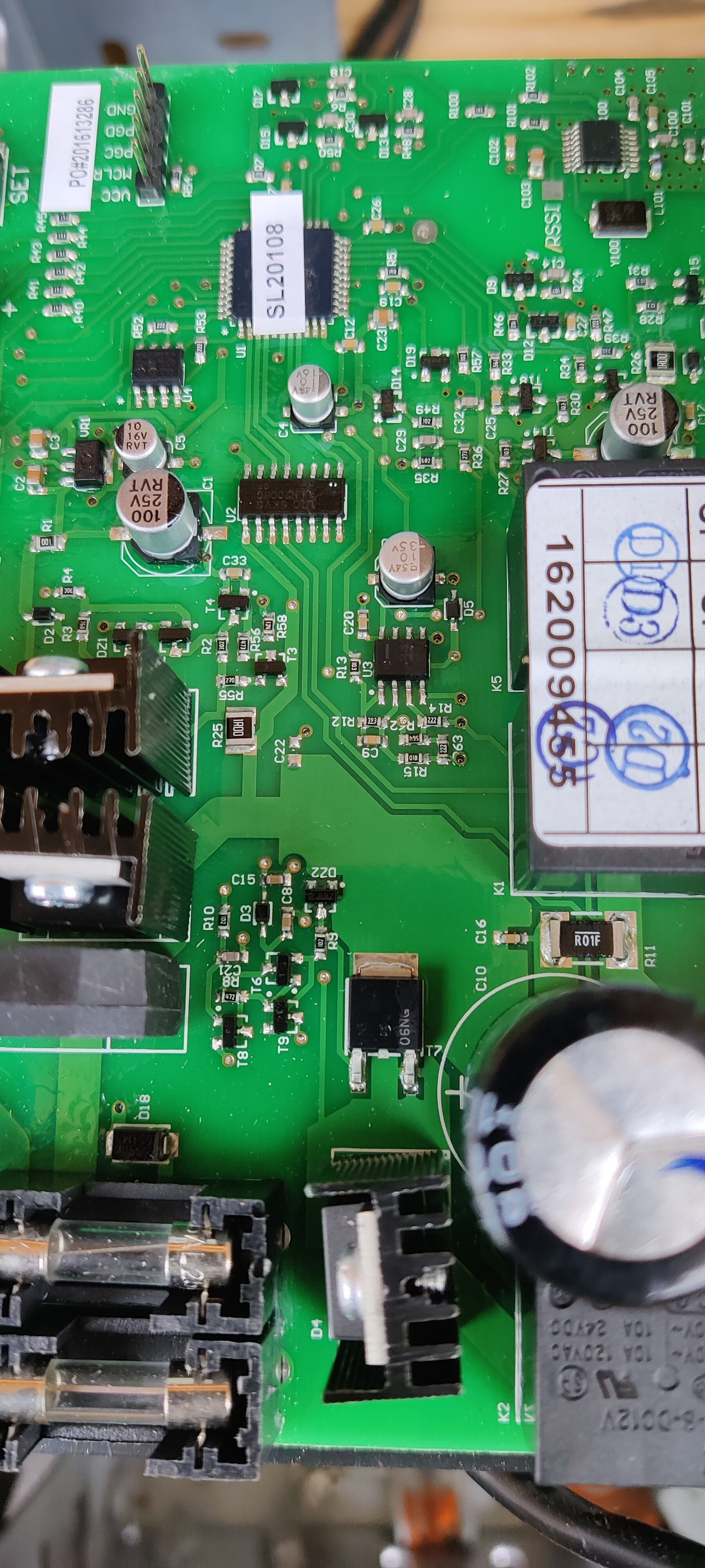

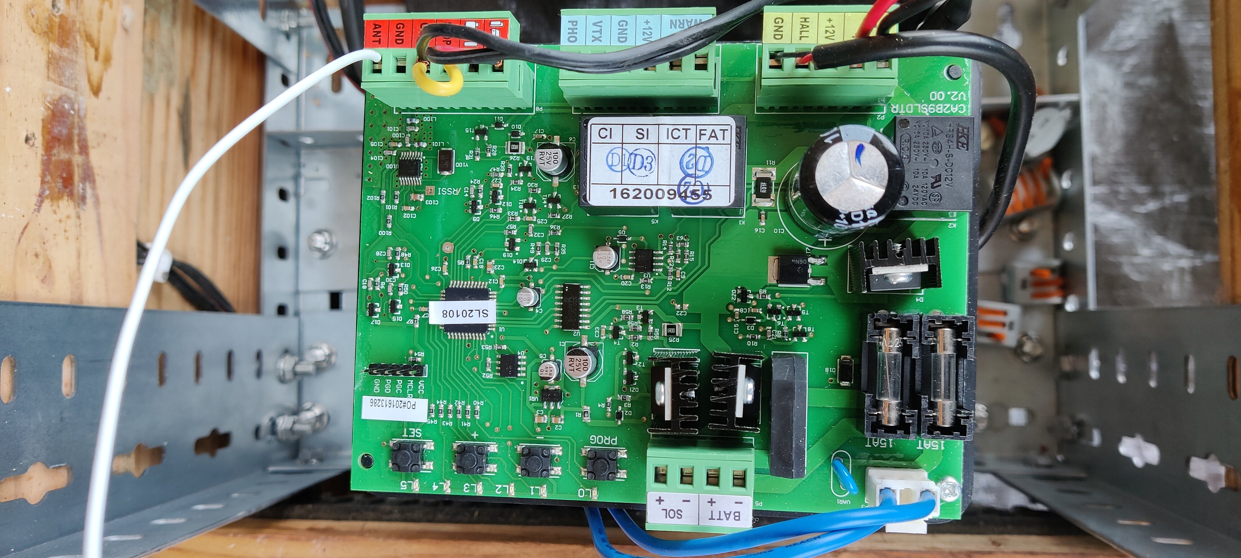

ok, je vais tenter, dommage hier j'avais démonté ma carte mais pas de photo !
je t'envoie ça dès que j'ai pu le faire
edit : précision, chez moi le moteur fonctionne en 220V, j'espère que cela n'a pas d'impact sur les composants utilisés sur la carte....
Edited by bemo
Posted (edited)

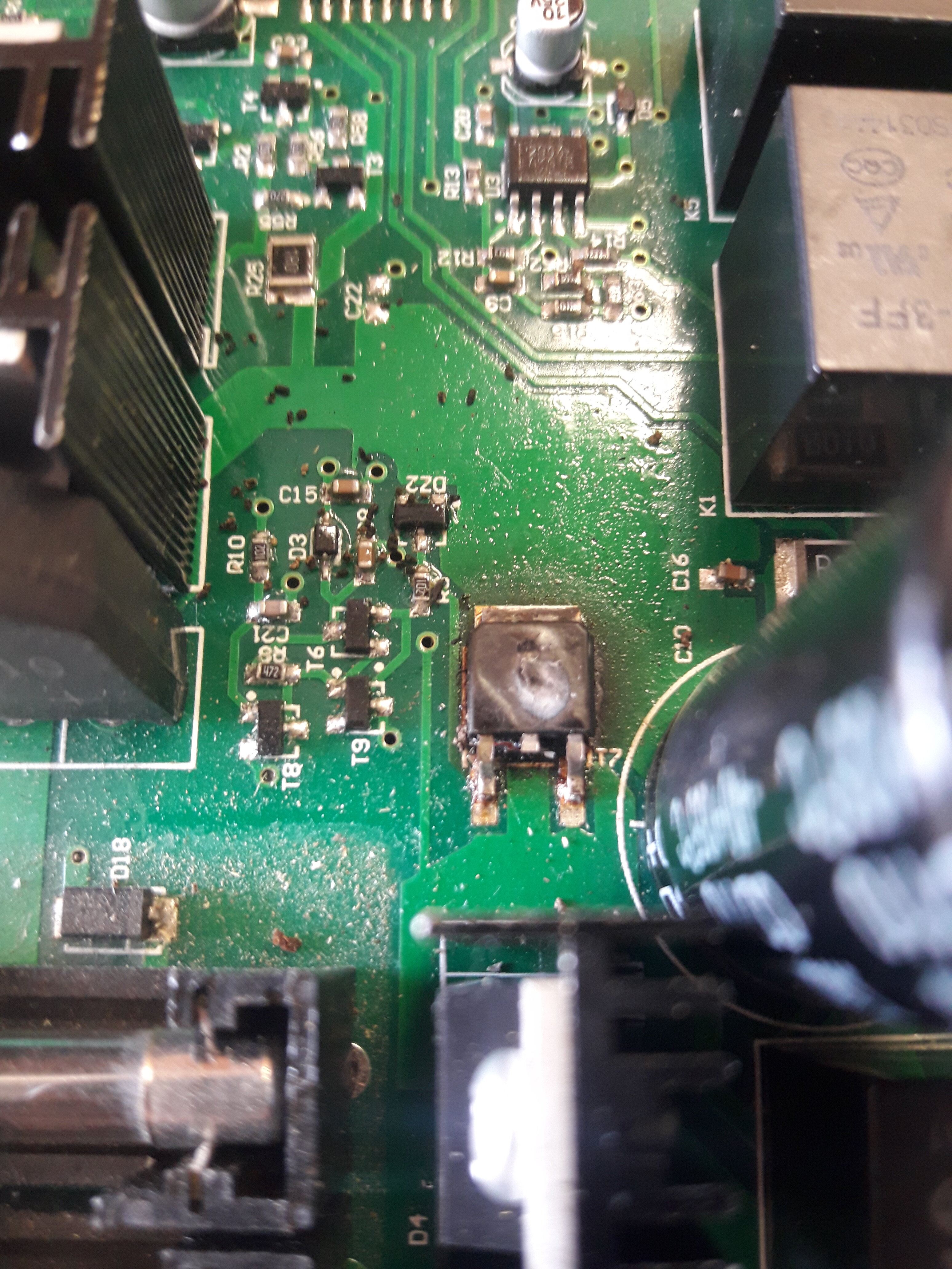

Donc voilà ce que j'ai trouvé
Et je me demande si le mien n'est pas en train de fumer aussi....
Edited by bemo
Posted
il y a une heure, Raphael_OD a dit :
merci bemo, apparemment ton transistor chauffe bien aussi ...
super sympa d'avoir fait les photos !
ben, j'ai l'impression oui, alors si tu arrives à le changer ça peut m'intéresser, sinon ça sera 130 Euros si j'ai bien compris
en plus j'ai un grésillement dans la carte de temps en temps, que je trouve des plus déplaisants, mais c'est ponctuel... ça lui passe
