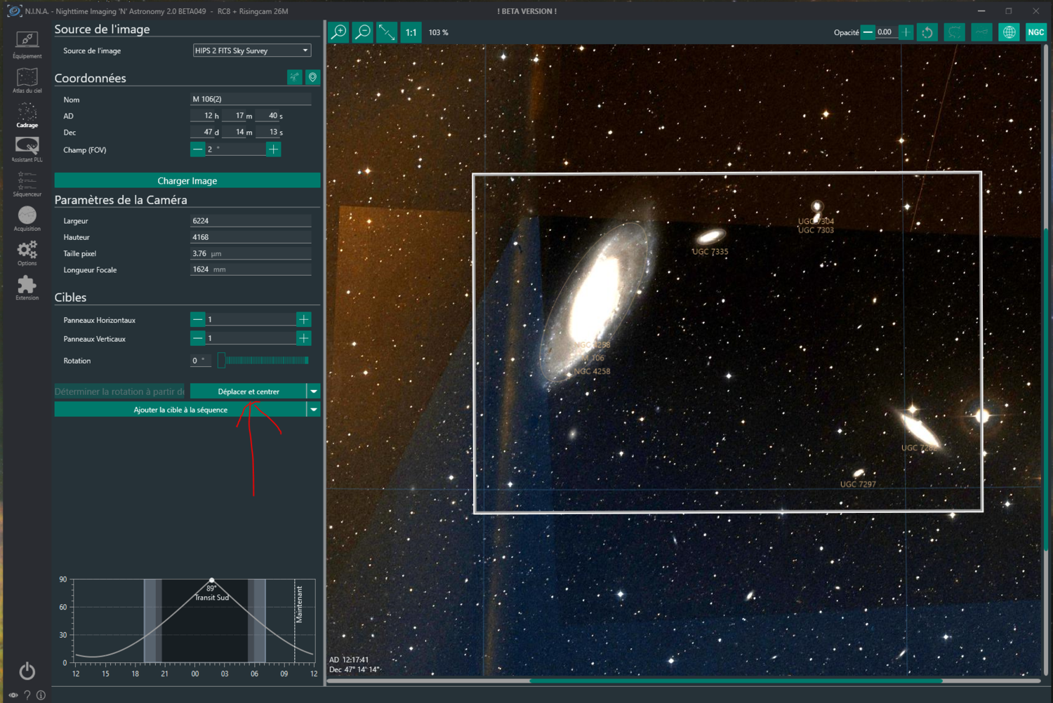

pour le cadrage, avec sgp, je fais une capture de 10s, un solve & sync puis je désigne à l'écran le point sur le quel je veux recentrer et il le fait.
je suppose qu'on peut faire la mm chose si la cible est visible bien entendu ?
la procédure avec internet peut être pratique pour préparer complètement la session dans la journée par exemple. Gain de temps pour les captures qui peuvent démarrer au plus tôt.

Ben, c'est ce que j'ai expliqué dans mon précédent message 🤔

Oui, c'est dans l'assistant de cadrage

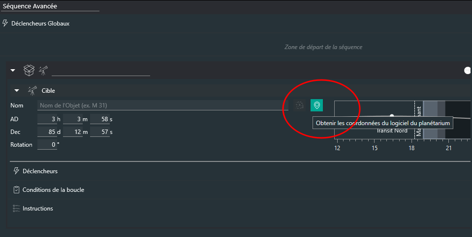

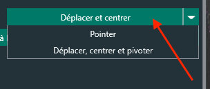

  Le 15/03/2022 à 15:25, JMDSomme a dit :
En regardant, je vois qu'on peut aussi charger la vue de cartes du ciel pour le cadrage, ce qui est proche de ma pratique habituelle.
Voir davantage

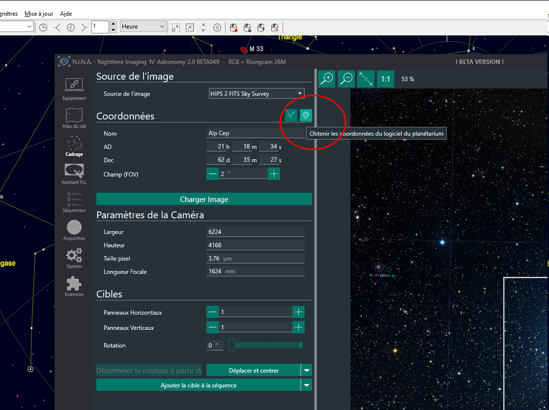

Pas tout à fait.
NINA peut uniquement récupérer les coordonnées de l'objet pointé dans CdC mais pas la carte.
Dans l'assistant de cadrage, il faut cliquer sur ce bouton après avoir sélectionner l'objet dans CdC
Et dans le séquenceur, c'est possible aussi
Je pense que JMDSomme parle de cela:

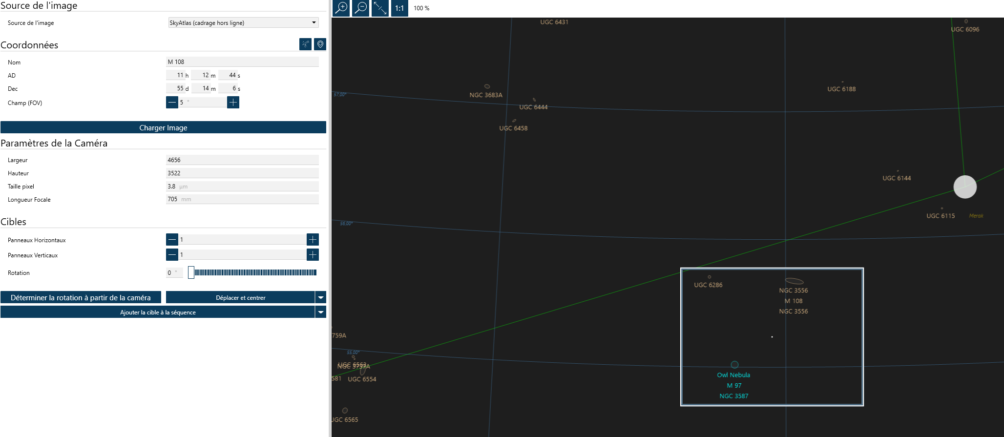

C'est pas mal.
Si Nina pouvait "élever" son planétarium en terme de rendu et d’exhaustivité au niveau de celui de CdC. Ca serait le top.
si on demande NGC891 (alias UGC1831), la bien connu, le planétarium nous la montre bien mais indique UGC1831...
un exemple avec M108 et M97
