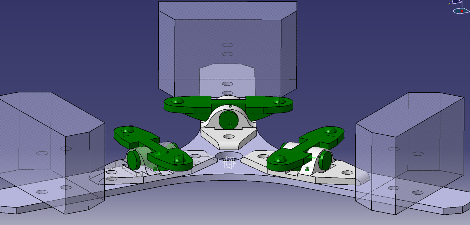

Je me suis amusé à fabriquer un barillet de miroir primaire en CAO, pour le moment  ça n'a pas vocation à être fabriqué mais j'aimerai vos avis d'expert sur le sujet.
Les différents élément seraient imprimés en 3D, a part peut être la base en étoile qui serait en aluminium pour la rigidité.
Le miroir primaire viendrait reposer sur les 6 points des éléments verts (ces derniers peuvent pivoter sur leur base)
La base en étoile serait fixé sur une plaque de contre-plaqué avec un système de vis titrante / vis poussante qui permettrait la collimation du miroir.  (Dans tous les exemples de barillet que j'ai trouvé, je n'ai pas bien compris comment on faisait la collimation)
N'hésitez pas à me dire si c'est totalement irréaliste comme montage (ça m'aura bien occupé :) ). Ou si je passe à côté de problèmes important.
Merci !

Le design que j'ai fait est pour un miroir de 250mm.
J'aimerai continuer la conception avec une monture en fer à cheval, le tout motorisé et plutôt fait pour de la photo.
Pour une monture "fer à cheval" j'aurais tendance à utiliser trois balançoires pour le support de bord également (avec six points d'appui séparés de 60° dans le plan du centre de gravité du miroir), sauf si le miroir est assez gros (dans ce cas trois vis nylon peuvent même suffire).

Pour un miroir de 250, en général, il y a 9 points d'appui pour le miroir primaire. A vérifier avec PLOP dont voici un tutoriel d'utilisation : https://www.grattavetro.it/dimensionamento-della-cella-dello-specchio-primario-con-gui-plop/?lang=fr
Bien qu'aucune dimension ne soit précisée, on voit que ta plaque de base est trop mince. Dans un calcul de flexion, il faut se rappeler que la résistance à la flexion d'une pièce varie proportionnellement à la largeur et au cube de la hauteur.
Je m'explique en évitant de te rentrer dans les détails du calcul mécanique : ton support est globalement constitué de 3 bras qui sont plus larges que haut (épaisseur). Si par exemple tu multiplies par 2 la largeur du bras, la résistance de ce bras sera doublée, ce qui signifie que la flexion sera 2 fois moindre pour une contrainte identique.
Si tu double l'épaisseur, la résistance à la flexion sera multipliée par 8 (2 à la puissance 3). Les déformations seront 8 fois moins importantes à contrainte identique.
Pour te convaincre de mes propos, tu prends une règle en plastique (ou un profilé quelconque de section rectangulaire) que tu pose à l'horizontale sur 2points d'appuis. Tu appuies avec ton doigt au milieu de la règle et tu constates comme elle fléchit.
Maintenant, tu mets ta règle sur le chant. Tu vois bien en appuyant au milieu que la déformation est nettement moindre que dans la situation précédente. Bien que la section de la règle est identique, la résistance est bien plus importante dans cette position.
On voit bien l'intérêt d'utiliser des profilés plutôt haut (ou épais) que large.
Le 21/03/2022 à 23:00, Uhrond33 a dit :
La base en étoile serait fixé sur une plaque de contre-plaqué avec un système de vis tirante / vis poussante qui permettrait la collimation du miroir.
Le contreplaqué n'est pas un matériau à retenir pour y  mettre des vis de collimation. Cette dernière exigeant une grande précision de déplacement (je dirais presque micrométrique), il faut utiliser des pièces en métal (aluminium en général qui offre un bon compromis résistance/poids/prix) avec de la visserie en acier (inox de préférence pour résister à l'oxydation en milieu humide). En astronomie, il n'est pas rare de voir le dépôt de rosée finir par ruisseler un peu partout sur les équipements. Et avec de la visserie en acier ordinaire, ça rouille vite !
Sans vouloir trop rentrer dans les détails, faire la collimation d'un newton, c'est aligner son axe optique qui passe par le miroir primaire, le miroir secondaire et le porte-oculaire. Pour atteindre cet objectif (la collimation), il faut pouvoir orienter (basculer) les 2 miroirs afin de les aligner entre eux en cohérence avec le porte oculaire. C'est pour y arriver que le primaire est équipé de vis qui permettent d'incliner le primaire au besoin, de manière à l'aligner avec l'axe optique du miroir secondaire. Le miroir secondaire a également 3 vis pour régler son inclinaison. Il nécessite également un réglage en rotation afin d'être dans l'axe du porte-oculaire.
En général, on commence par aligner le secondaire avec le porte-oculaire, puis on règle le miroir primaire. En fait, il faut réaliser plusieurs cycles de réglage pour arriver à avoir un parfait alignement des 3 parties.
Il existe différents accessoires qui permettent de collimater un télescope.
Barillet 6 points pour un 250, pas 9 points.
De manière general, on ne fait (deverais)plus de barilet 9 points car il n'y a rien a gagner par raport a un 6 point.
(en gros, meme si en theorie une 9 point peut etre meilleur, elle ne l'est qu'a peine, et en pratique, pour grater ces quelques lamba, il faut un barillet "parfait" (ou presque), qui est irealisable en realité, donc, barilet 6 points qui dans la pratique etant plus facile a realiser, sera au pire equivalent au 9 points, et au mieux meilleur)
Honetement, pour un 250, on peu meme faire 3 points pour un lambda RMS de 1/114 et 1/29 en PV...
Cyrille

Pour le barillet que ce soit des 250mm que j'ai fait ou aussi du 350 j'ai toujours bien aimé le principe du 8 points plus 1 central (qui peut aussi se faire en 5 + 1)  :
http://www.reto.fr/stock2/imagepages/16inch_9pt_parts.html
 http://www.reto.fr/t350/imagepages/image40.html  et page suivante
http://www.reto.fr/t350d/imagepages/image56.html  et page précédente pour le système de collimation ;)
