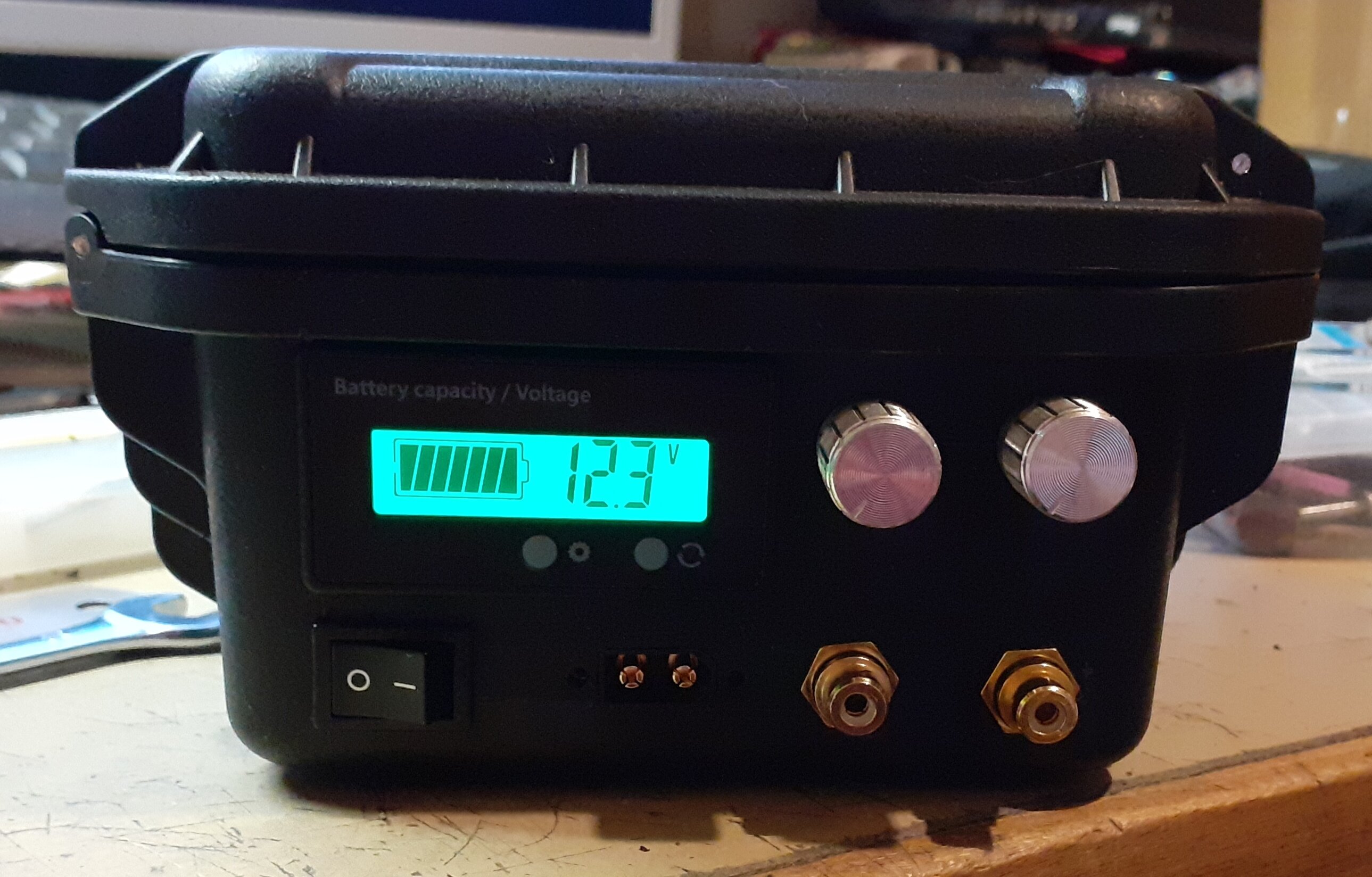

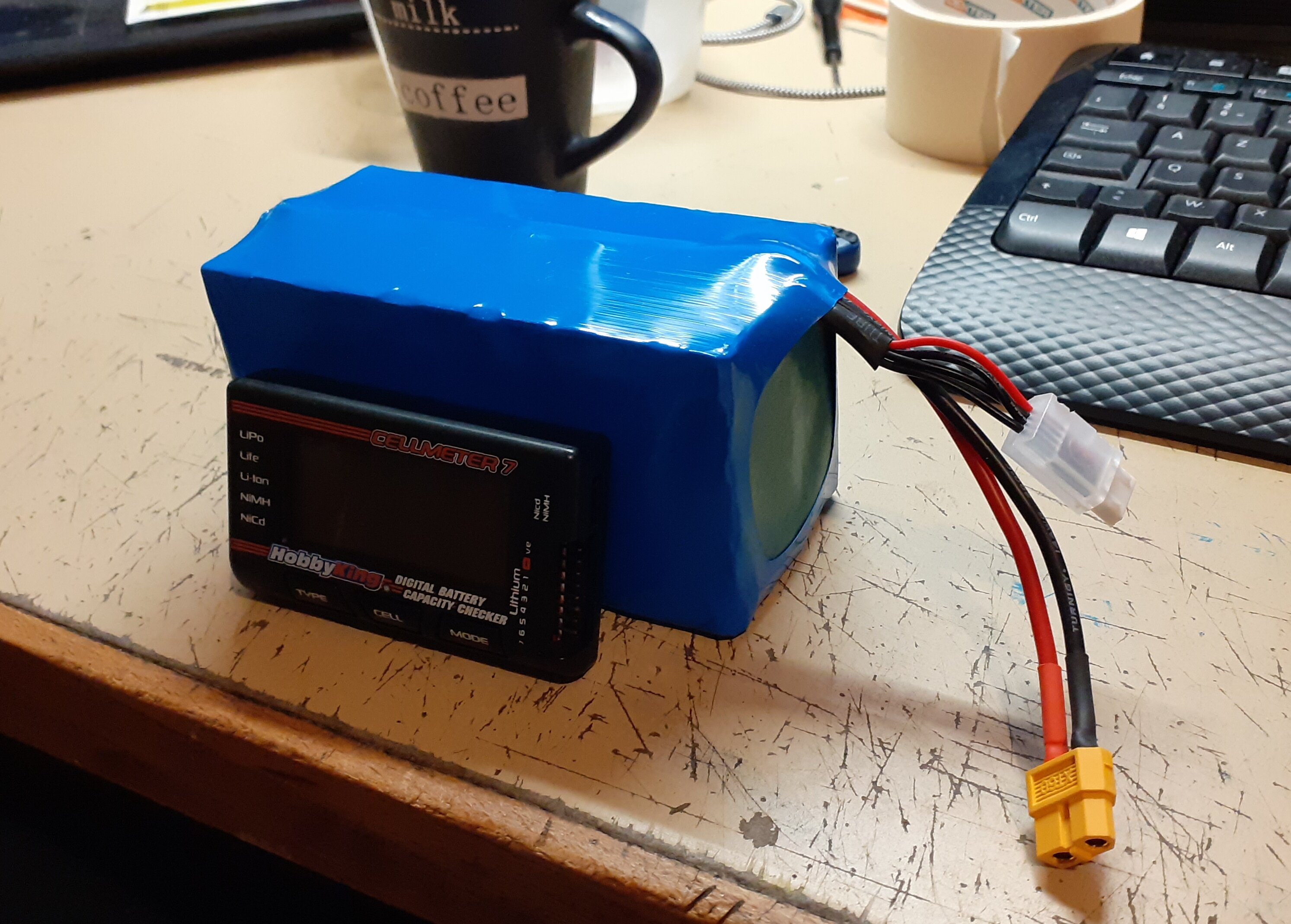

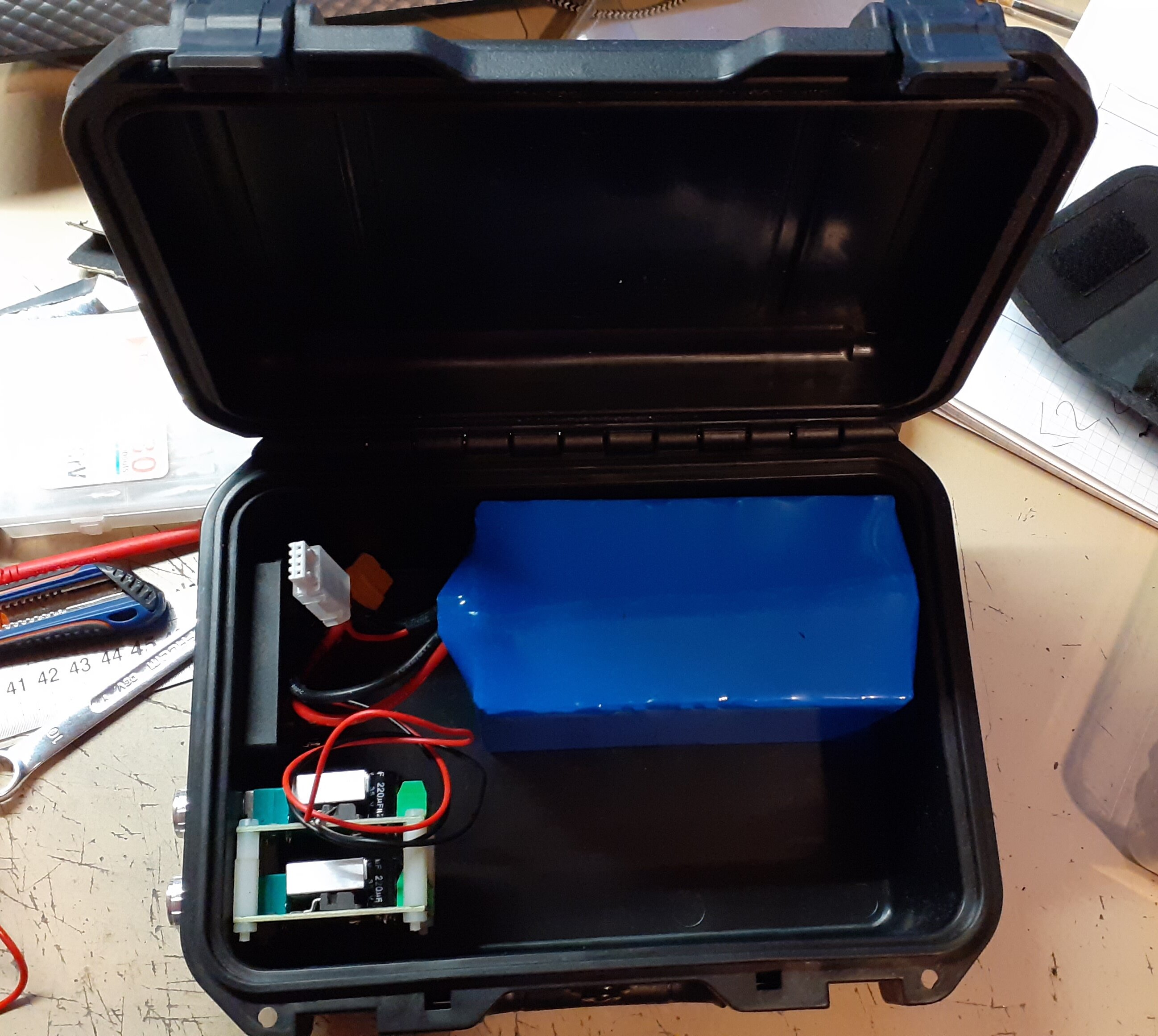

Pour ma part, je suis parti sur une 3S6P en LiIon (12,6v / 17,4 Ah).
Je l'ai monté avec des éléments 18650 Samsung de 2900 mAh que j'ai assemblé à la soudeuse par point.
Je suis en train de l'intégrer dans une petite valisette étanche avec différentes prises (USB, 4mm, Afficheur LCD, etc ...).
J'ai mis un BMS 30A.
Le prix de revient doit être de 60 euros de mémoire.20220103_195701.thumb.jpg.359d07131f656d5cb279705e5933824d.jpg20220403_184632.thumb.jpg.87377c0a52292aa05b604be35eb888d5.jpg
Salut @prospectix,
C'est du Li-ion, et qui plus est en DIY, on ne peut donc pas comparer les tarifs :)
En tous cas c'est une jolie valisette ;)
