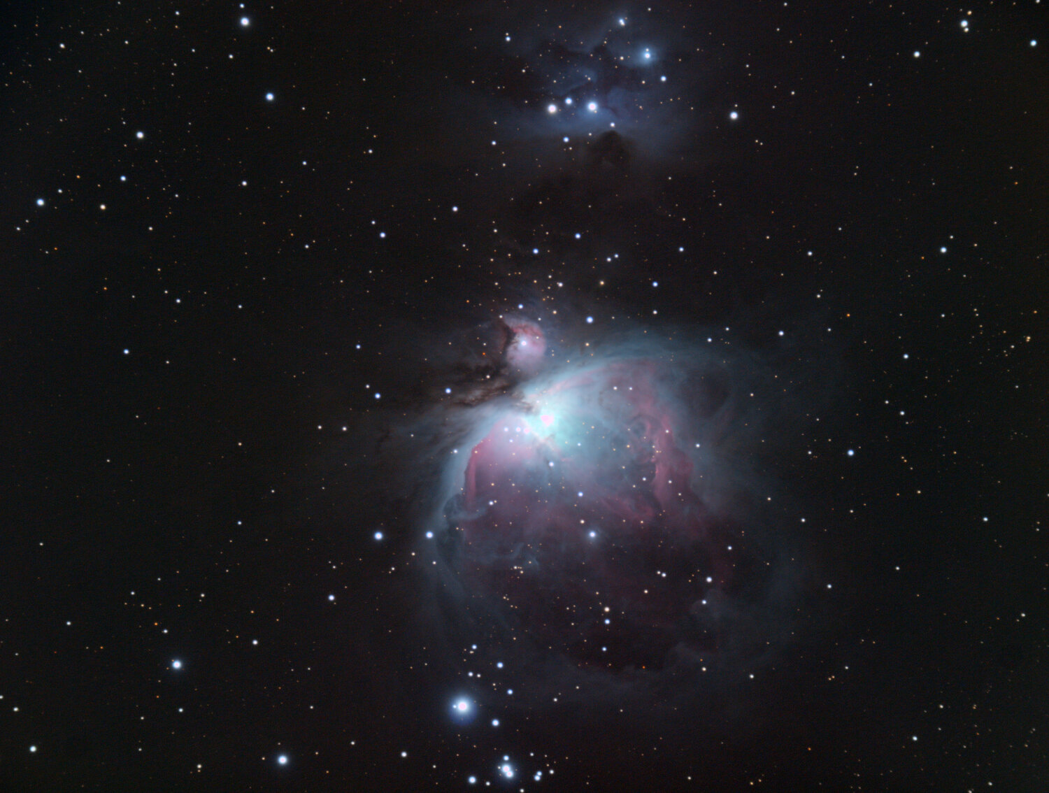

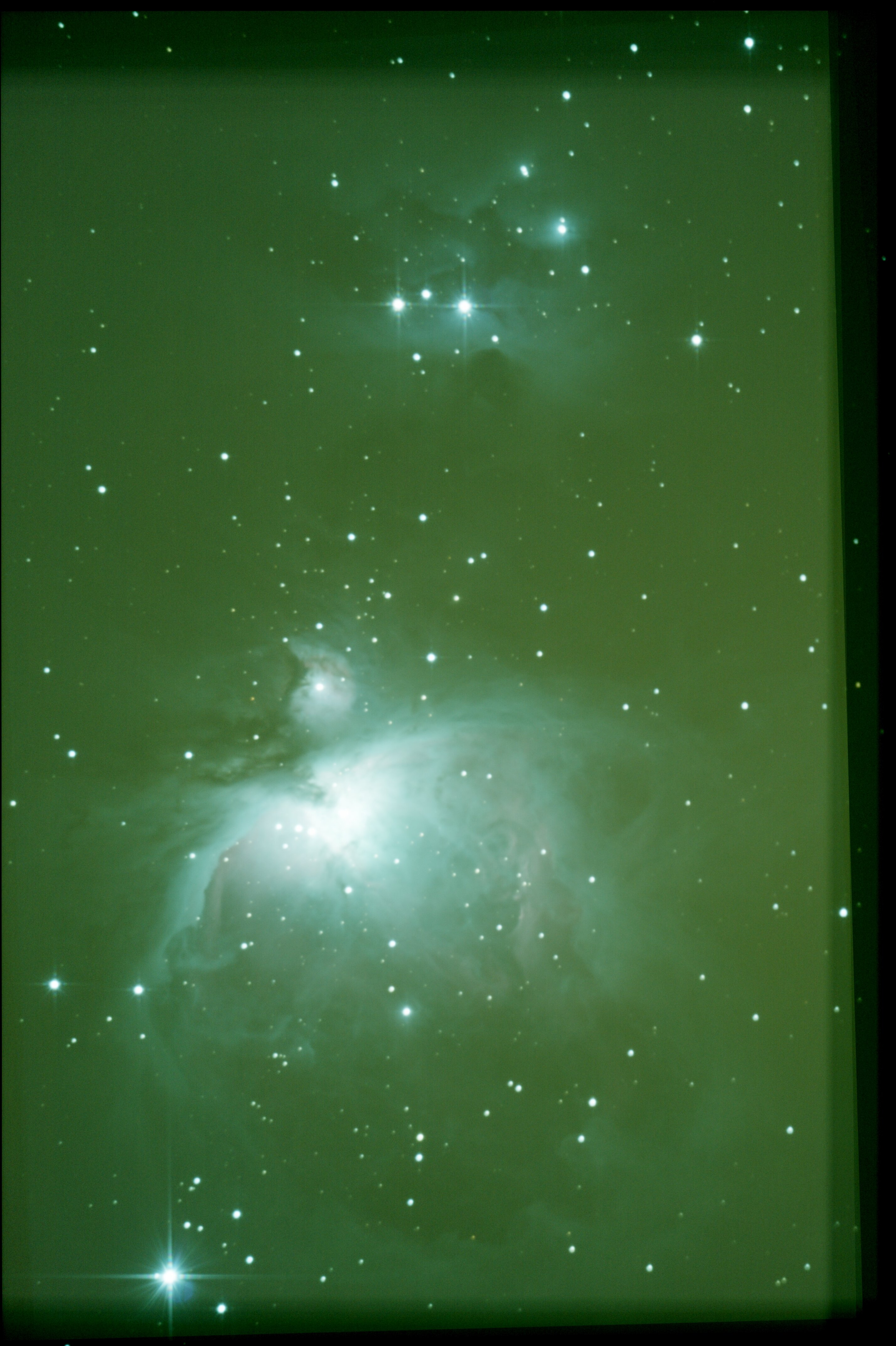

en pièce jointe, M42 (vous connaissez je suppose). Résultat de l'empilement avec Siril de 20 images de 2'30 à 3' de pose environ à 800 ISO. Lunette Skywatcher 80ED + Canon EOS 200D au foyer. Autoguidage Skywatcher 50ED et ZWO 120 mini avec PHD2 sur monture Celestron AVX. Fin du traitement avec le logiciel libre GIMP (menu Couleurs). Je n'ai pas utilisé la tranformations asinh.
Le coeur est surex.
Site : près de la Côte d'Opale, Pas de Calais, pollution lumineuse assez importante et transparence du ciel assez moyenne ce jour-là.

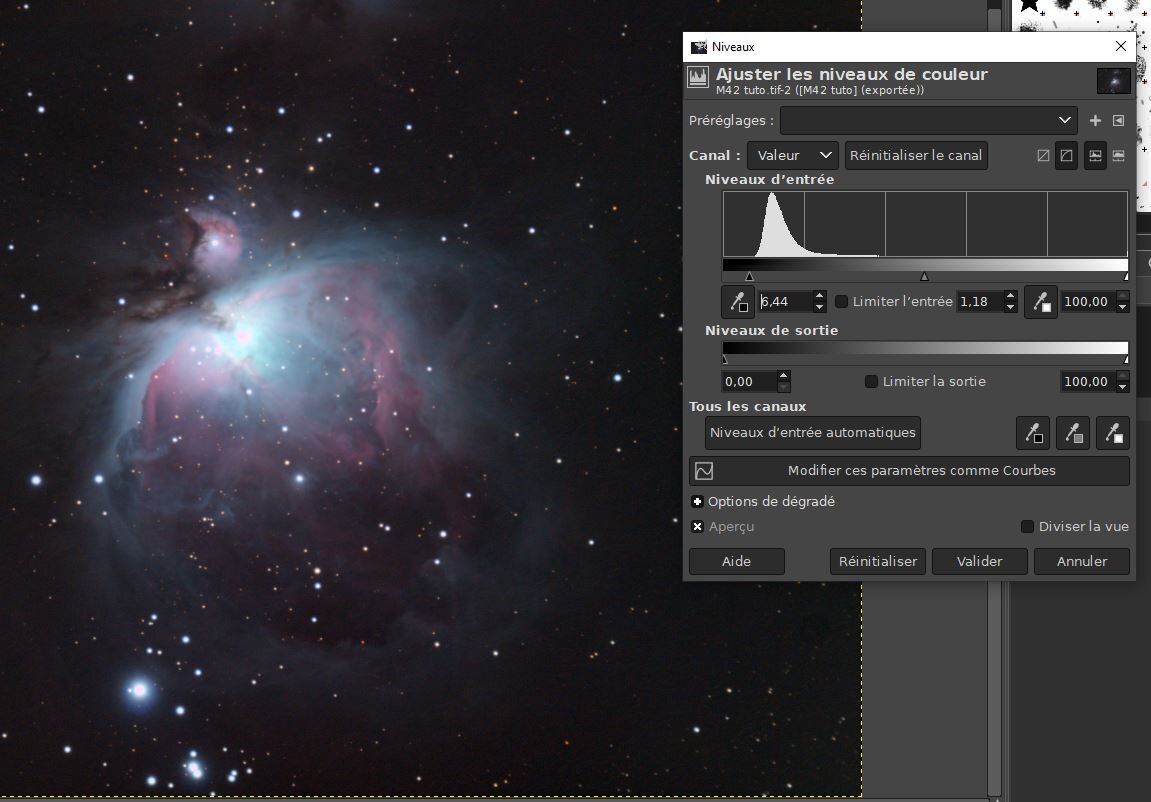

J'ai utilisé la transformation asinh avec les paramètres suivants  :  facteur d'étirement 500 (donc pas 1000 comme dans le tuto, c'était trop) et point noir (finalement assez facile à doser) à 0.01. Mais il faut y toucher. Si l'on corrige davantage, l'effet est artificiel, trop constrasté.
Après l'histogramme, l'image était déjà intéressante mais il manquait encore un petit quelque chose.
Je suis donc aller voir dans le logiciel GIMP (hérésie ?) et j'ai travaillé les niveaux de l'image (menu couleurs/niveaux si vous connaissez le logiciel)
Le fonctionnement du réglage des niveaux a l'air très proche de celui de l'histogramme de GIMP mais un peu plus intuitif peut-être.
Le résultat m'a l'air un peu meilleur que la photo d'origine (voir ci-dessus) mais le coeur est toujours surexposé.  Peine perdue ?
Il faudrait peut-être partir de clichés de meilleure qualité ?
Mais bon, l'essentiel est que j'ai à peu près saisi le fonctionnement de asinh. Mais il ne faut l'appliquer que sur des photos qui présentent de grosses différences de luminosité.
J'aimerais votre avis.

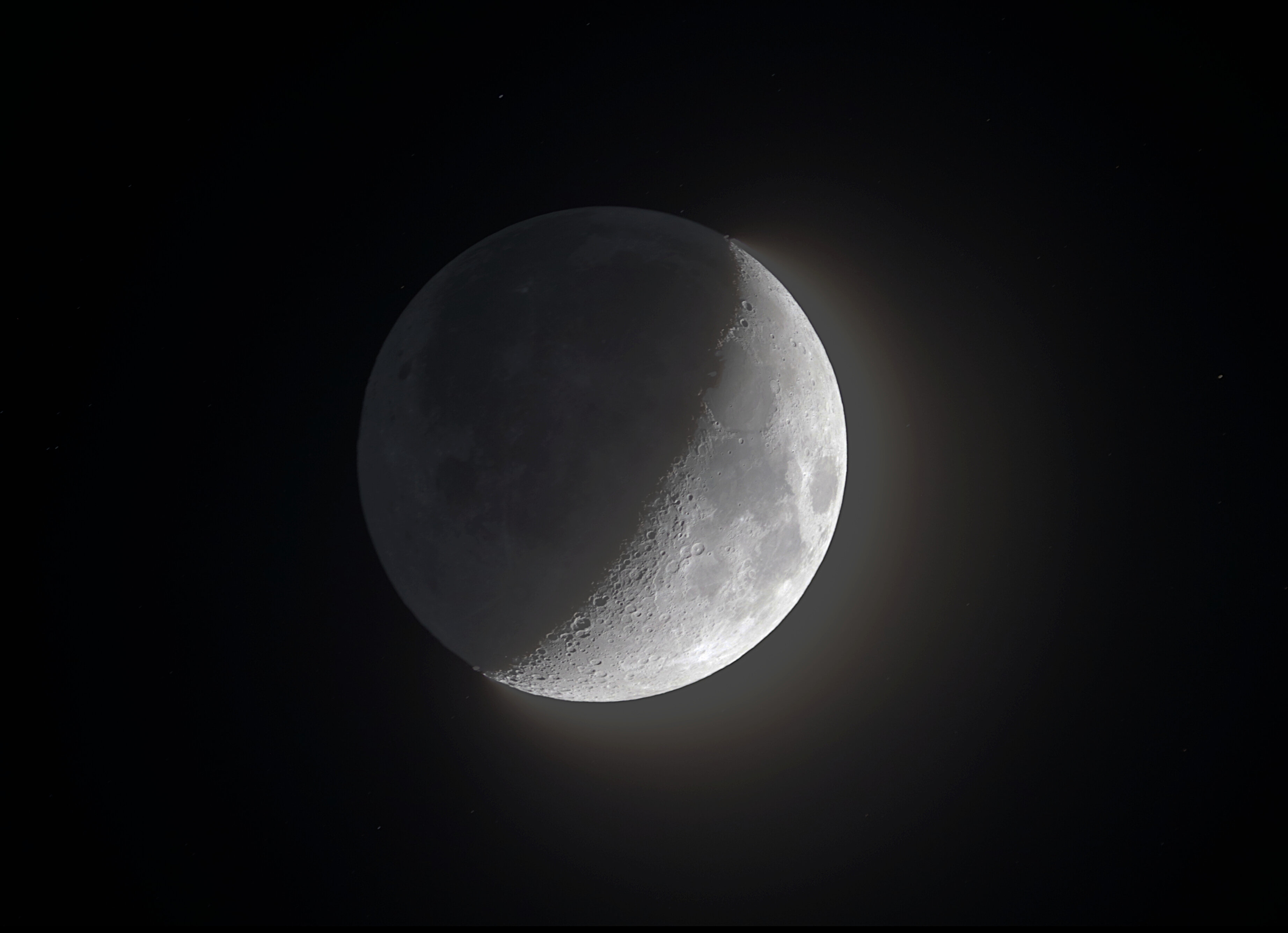

En réalité, ce n'est pas une vraie photo HDR mais une superposition de calques exposées différemment avec un passage en négatif entre deux afin d'avoir un ciel transparent puis retour au positif.
Il y a une différence d'exposition de 300x entre le croissant et la partie non éclairée.
Mais c'est dans l'esprit du HDR. Il n'y a que deux images. HDR = 3 minimum (?)
Cela donne une idée de ce que l'on pourrait faire avec de grosses différences de luminosité... Rien qu'avec la Lune.
je n'ai rien inventé.
il y a peut-être des collègues astronomes qui font cela depuis 20 ans...
La seule difficulté consiste à raccorder les photos au quart de micro-poil, ce qui est relativement simple sur GIMP.

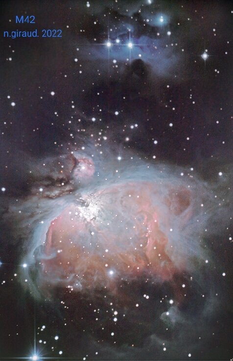

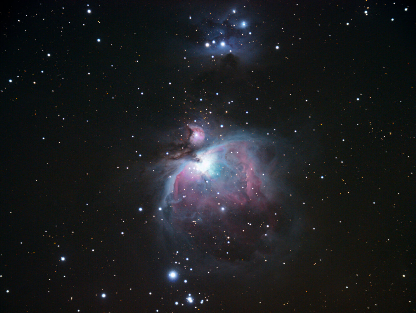

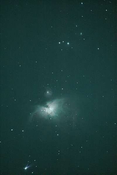

Bonsoir, voici par exemple ma base de cœur en poses de 8 s pour env 5 min au total. Et encore, 4 sec auraient suffit.
Suivi du cumul de quelques heures pour le fond et extensions en poses de 1 et 2 min sans guidage.
J ai également des poses de 30 s pour l assemblage mais je ne l ai pas retrouvé ce soir.
Ceci réalisé sur un 130/900 modifié, et eos 450d.
Voilà pour orion qui est très dure à finaliser.
A  bientôt.

Très belle, ta photo finale. Vraiment. Voilà exactement ce que je cherche à réaliser pour M42 (ou autre objet).

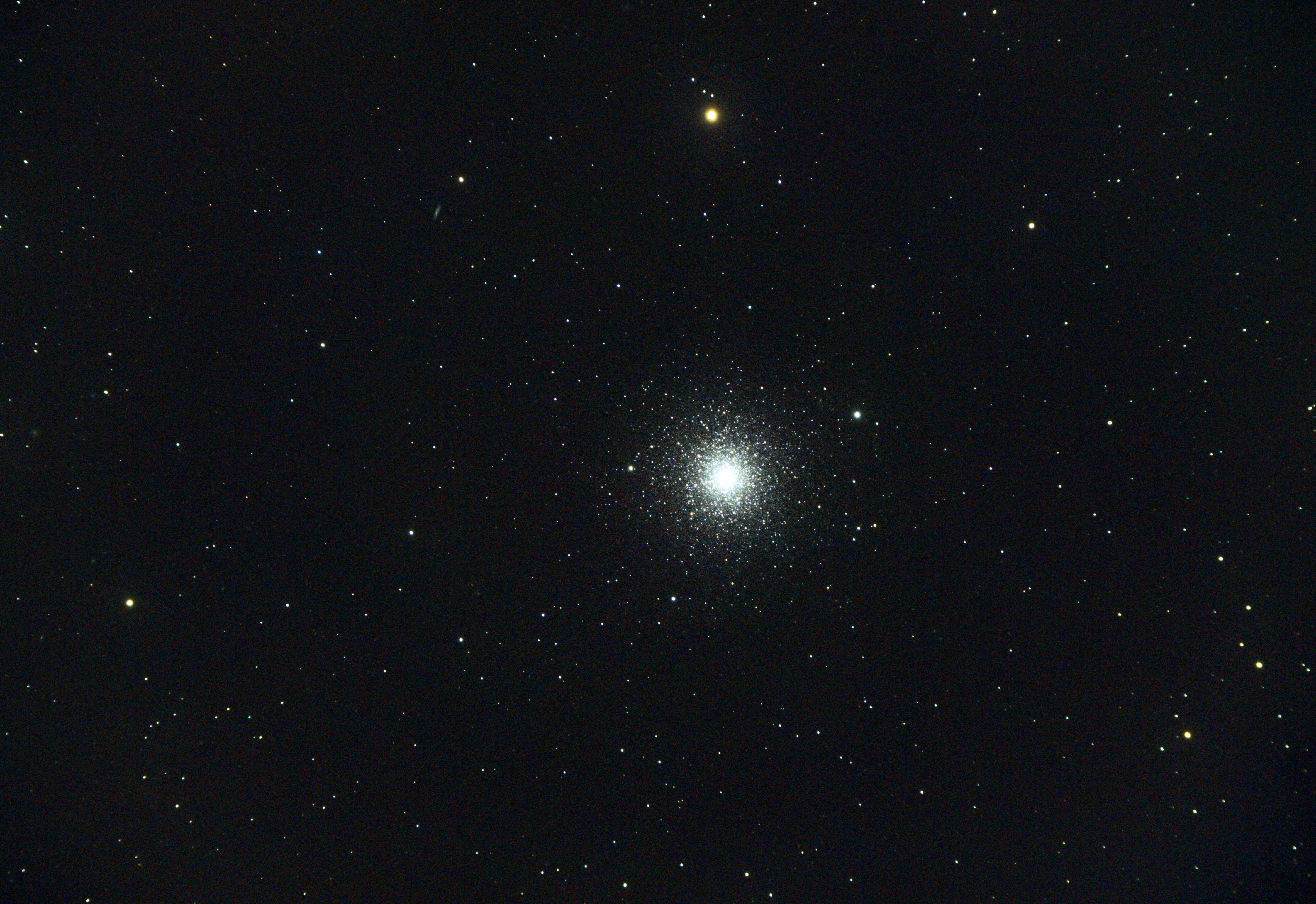

en pièce jointe, un échantillon du ciel dont je bénéficie (lunette Skywatcher 80ED).  25 photos en format CR2/ RAW, env. 1 heure de pose totale, 1600 ISO, d'où le grain visible. Siril sans DOF puis GIMP.
C'est l'amas globulaire M3 des Chiens de Chasse (fin avril 2022). A ton avis, peut-on corriger la forte surexposition du coeur de l'amas ?
1382357939_M3CVn26042022traitGimp.thumb.jpg.ab96daa92d83c673ac0dfad584590a38.jpgs
Pour éviter de surexposer les zones claires, l’essentiel se joue à la prise de vue. Si déjà, sur l’image brute le centre de l’amas est brûlé, tu ne pourras rien en tirer. Sinon il faudra jouer finement avec les curseurs lors de la montée de l’histogramme… et en dernier recours tu peux aussi réaliser 2 post-traitements à partir du fichier sortie de l’empilement : un premier avec un histogramme peu étiré pour garder des détails dans le cœur et un deuxième plus clair pour gagner des détails dans les basses lumières et ensuite assemblage avec un logiciel d’imagerie pour faire du HDR. Je faisais cela dans le temps avec Iris mais avec SiriL aujourd’hui l’etirement de l’histogramme se gère assez bien…
