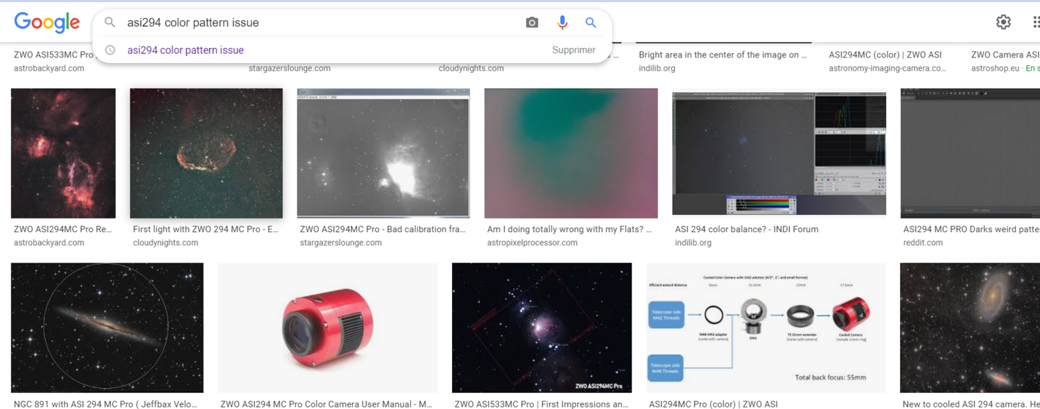

propre au capteur de la 294mc.
variable selon les fabrications.
Flats à réaliser obligatoirement entre 1s et 3s d'expo à gain et offset identique des lights.
Regarde sur le web sur CN par exemple: "Asi294 color pattern issue"
