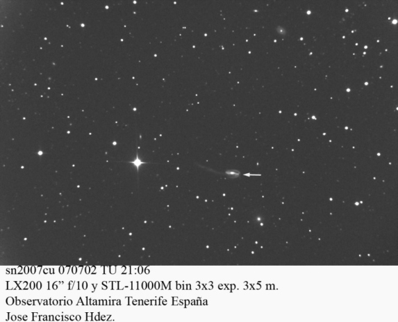

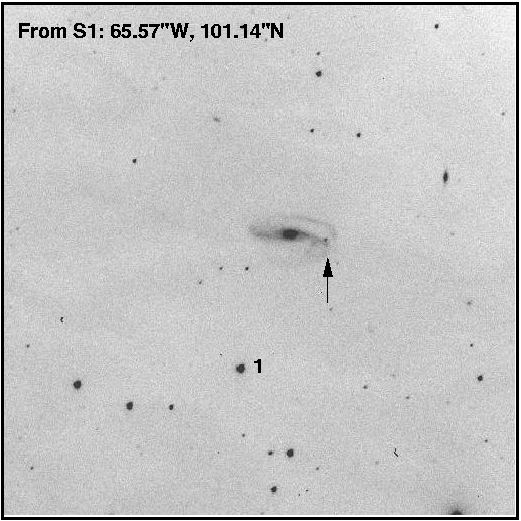

Une supernova a été découverte dans la galaxie du Têtard (ARP 188)
Magnitude : 18,1
Peut-être que la Supernova est sur ton image.
La supernova se nomme SN2007 cu
Quelques images de la supernova :
