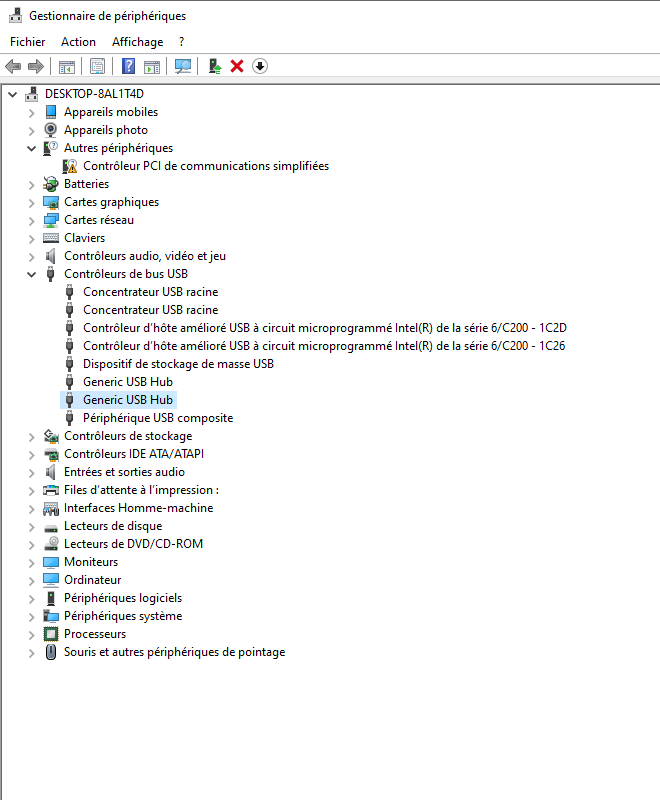

Pour voir si la camera est détectée voir le gestionnaire de périphérique
Faire le test avec le soft du fabriquant zwo asi studio et asicap
Daniel
C'est bizarre quand même, mon pc ne détecte même pas un nouveau matériel quand la camera est branché,

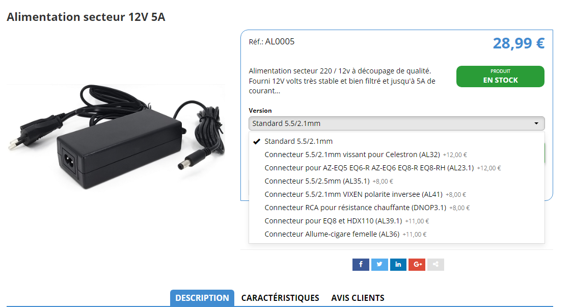

Pierro recommande l'alimentation AL0005 au lieu de c'elle de zwo

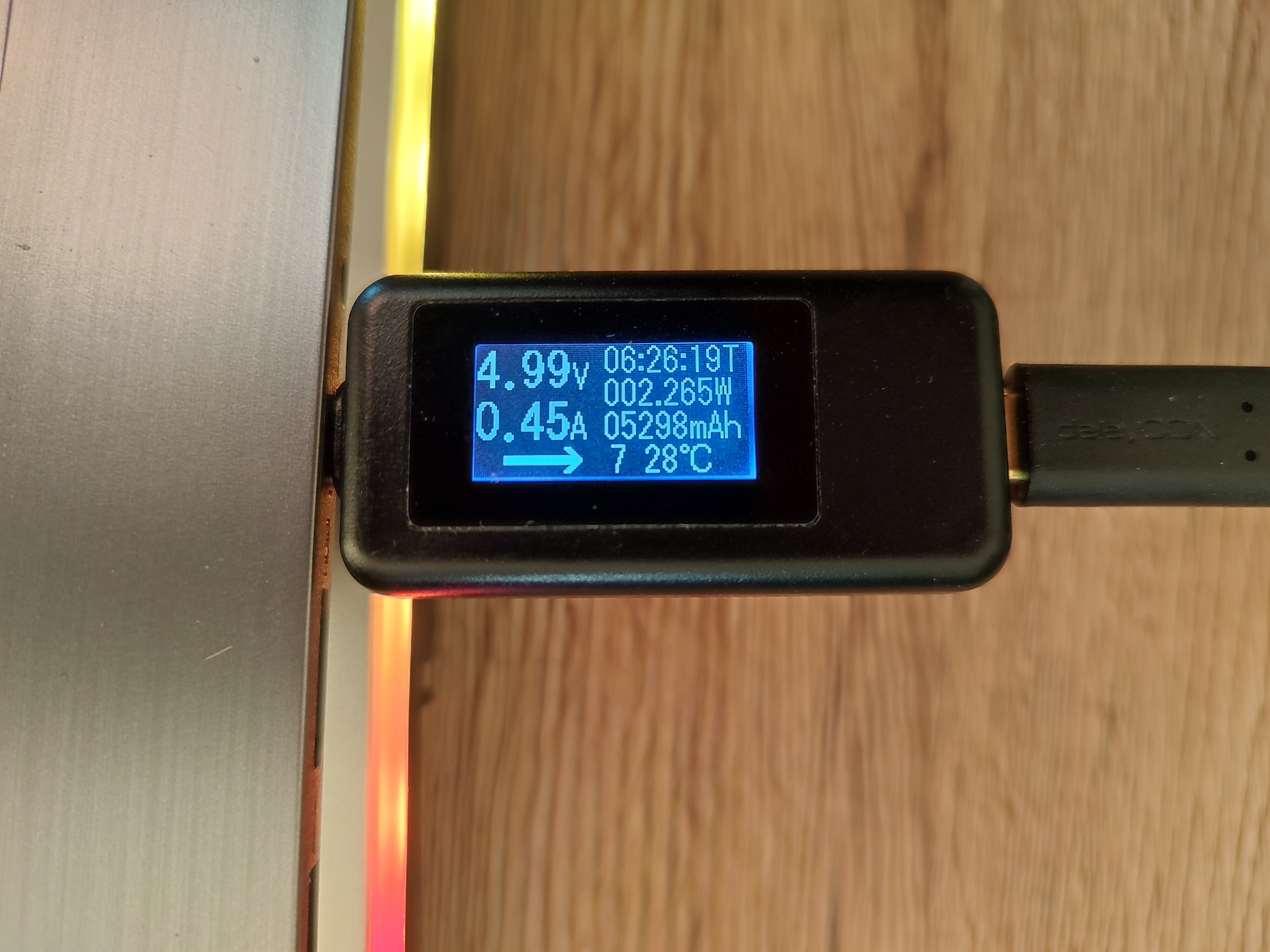

+1, pc neuf ou vieux, "pro" ou pas, si le port ne délivre pas assez de courant, ça ne fonctionnera pas.
ce port usb est-il capable d’alimenter un disque dur (pas un SSD) usb?
Il y a 2 heures, Nature Photo a dit :
Un port USB c'est 500ma.
oui normalement, mais il y a des fois des surprises, surtout sur les portables.
Sur le mien il y a une prise usb3 qui est toujours alimentée, et elle est prévue pour pouvoir recharger un smartphone si besoin.
