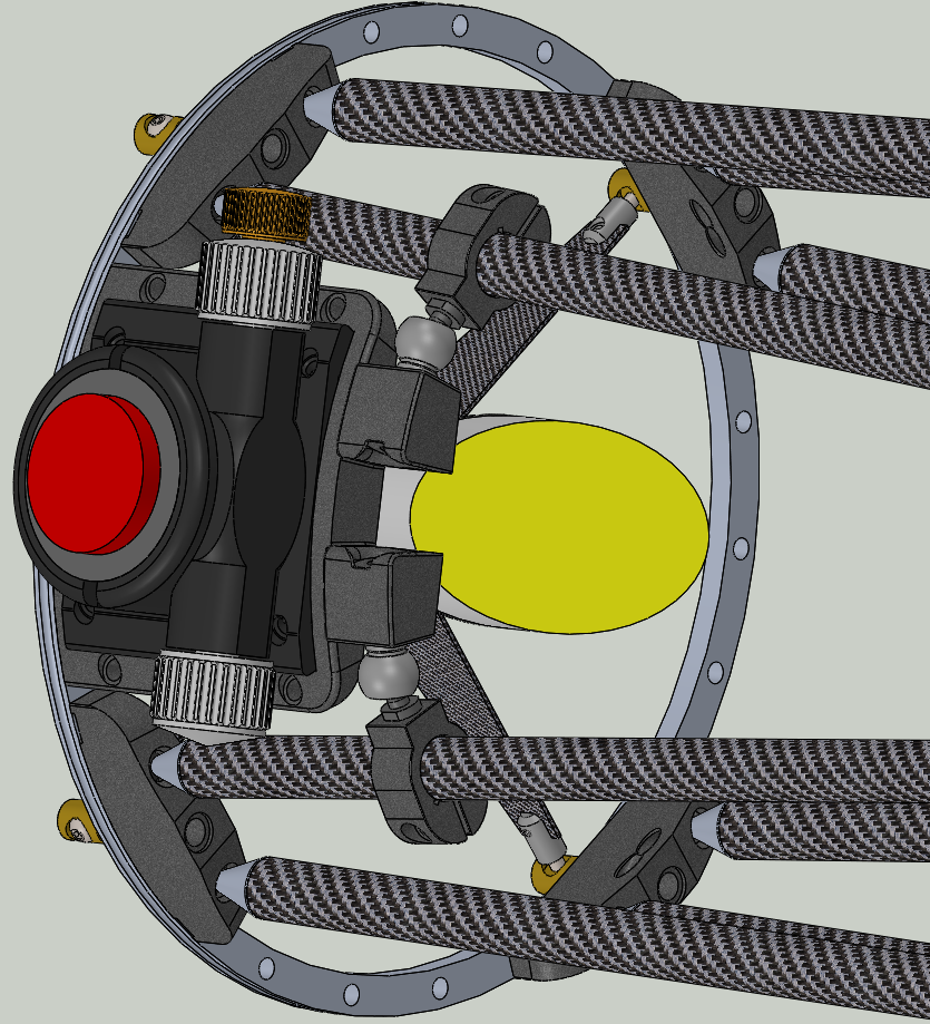

En fait, si je mets un deuxième anneau, je fais traverser la plaque du PO par deux barres en inox de 6 à 8 mm de part en part, je pense que ce serait pas mal.

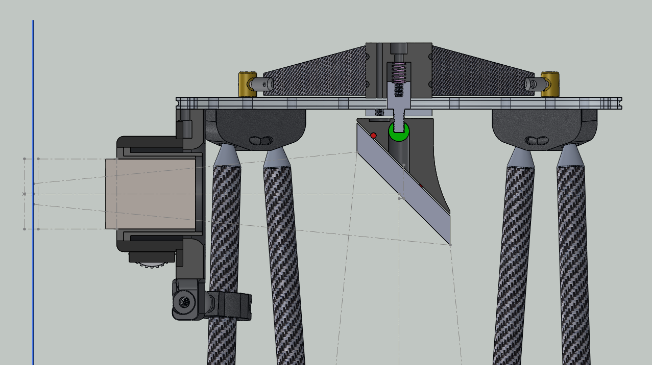

Je poste le design en cours, pour info.
Si vous avez des idées géniales en n'ayant qu'un seul anneau, n'hésitez pas ...

Peut-être non adapté mais pour rester en mono-anneau pourquoi ne pas envisager un araignée pyramidale du type t400 de Serge Vieillard ou Maire ? Comme pour la cage secondaire double anneaux, cela permettrait de réduire la longueur des tubes et de pouvoir créer un support porte oculaire en forme de boîte pour une rigidité accrue. Ça n'enlève en rien la possibilité de démonter le porte oculaire et permet aussi de poser la cage à plat sans risque pour le secondaire. De plus le système point trait plan avec la vis du point sur l'axe optique simplifie grandement la collimation.

Oui, ça se discute tout à fait! De toute façon une araignée pyramidale avec un mono anneau bas n’aura que des avantages par rapport au mono anneau haut.
merci pour vos commentaires, je vais réfléchir à tout ça.
Malgré tout, je vais quand même tester mon concept actuel, vu qu'il a le mérite d'être déjà conçu.
Si ça marche pas, je re-verrai tout le design :) avec vos suggestions.
la solution actuelle, je me dis que ça vaut le coup de tester quand même ...

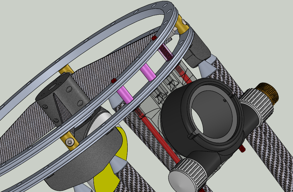

Bonsoir
pas beaucoup avancé ces derniers temps, le concept du PO me prend un peu la tête.
J'ai imprimé un proto pour voir, c'est compliqué et je ne suis pas convaincu. Donc, j'ai continué à réfléchir, et je vais tenter ça ...
Le support du PO en XT-CF20, des gougeons traversants pour la rigidité et un double anneau
Pour le PO je sais pas si la version 2 sera plus rigide que la 1. Il risque d'y avoir tout de même un point de bascule à la jonction avec l'anneau de bas, les fixations des goujons étant dans le même plan. Du coup je ne vois pas l'intérêt du double anneau...
Il serait peut-être préférable de garder un raccord avec les tubes serruriers comme dans la v1 mais en replaçant les rotules par une tringlerie fixe, ou même un triangle liaisonant les deux tubes serruriers avec le sommet sous le PO.
Difficile d'avoir une bonne rigidité avec un PO suspendu. L'intérêt du double anneau est d'en mettre un au-dessus du PO et un en dessous pour avoir une rigidité maximale.

@Adrien44
Assez d'accord avec tout ce que tu dis, je vais voir, je continue à expérimenter, mais en effet, ça peut se terminer comme tu dis.
Juste une précision, ce n'est pas un "plan", il y a trois points d'ancrage sur une portion de cercle (non alignés), donc ce sera plus rigide en haut, les gougeons sont en inox, donc, rigides aussi quand même.
Une reprise d'effort sur les tubes est mécaniquement plus efficace, mais l'écart de flexion est peut etre complement insignifiante ça depend de la masse que tu souhaites embarquer.
Avec ton logiciel , en faisant les memes hypothèses de materiaux et de contacts tu peux faire un calcul de fleche dans la position la plus critique (PO à l'horizontal) avec ta charge max , ça te donnera une idée.
Yannick
Modifié par yannick78
il y a 1 minute, yannick78 a dit :
Yannick
bonne idée aussi
Il y a 9 heures, Adrien44 a dit :
D'accord avec ça, mais c'est un peu plus lourd.
