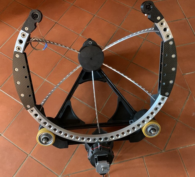

Bonjour les amis

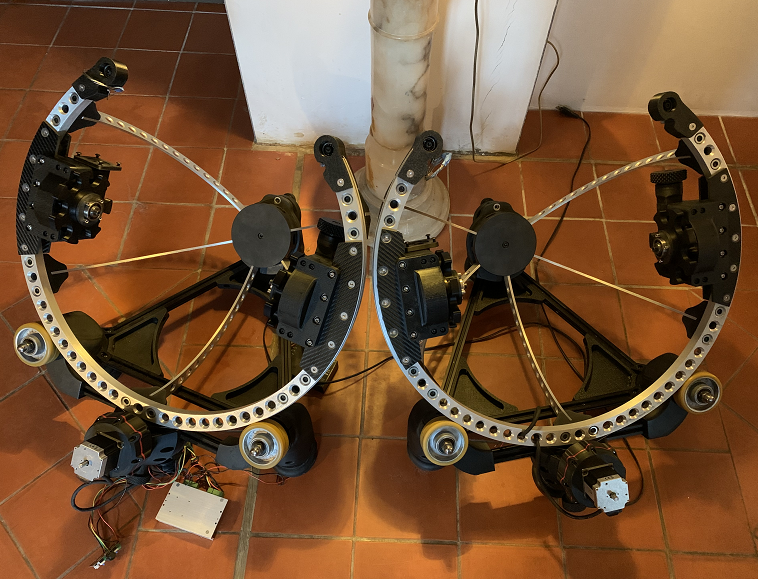

Aujourd'hui, j'ai fini par arrêter de procrastiner avec l'usinage des plaques carbone. Ce qui me faisait peur, c'est la poussière de carbone générée pendant l'usinage, donc je suis allé m'acheter un masque respiratoire avec filtre à cartouches 3M digne de ce nom et je me suis lancé. J'ai commencé par imprimer des gabarits en plastique pour m'aider pour les perçages et l'usinage.
1 - J'ai associé 4 plaques entre elles avec du scotch kapton large pour immobiliser les pièces les unes par rapport aux autres.
2 -  masque sur le nez et lunettes de protection, perçage de 9 trous et vis de maintien pour ne pas que ça bouge, aspirateur pas loin pour la poussière
3 - découpage grossier le long des gabarits à la scie à métaux (la partie pénible, c'est long mais ça se fait bien)
4 - installation du plateau diviseur sur la fraiseuse et des 4 pièces
5 - usinage précis grâce au gabarit (encore)
6 - reperçage des trous à 9 mm pour pouvoir monter les inserts taraudés en acier
7 - chanfrein sur une face de 5 trous seulement pour noyer les têtes de vis et les têtes d'insert
8 - montage sur le cercle AD
Assez content du résultat, va falloir que je fasse la même chose pour le deuxième télescope ...
Quelques photos comme toujours. J'ai pas photographié toutes les étapes, mais ça donne une idée.

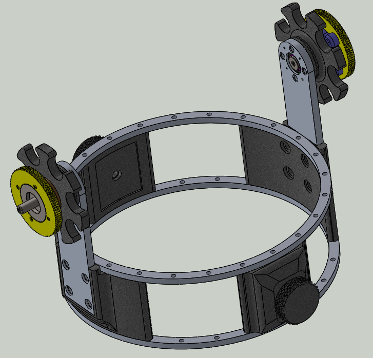

Bonsoir
Je continue avec l'axe DEC ...
Découpe des supports des paliers dans des profilés carrés 20 x 20 mm creux en carbone, paroi de 2 mm.
Perçage et impression 3D d'une âme en ABS qui garnit l'intérieur (press-fit) pour le guidage des inserts et assemblage de l'ensemble.
Présentation sur la monture d'un sous-ensemble pour vérifier que ça se monte.

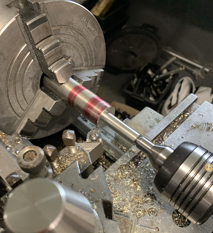

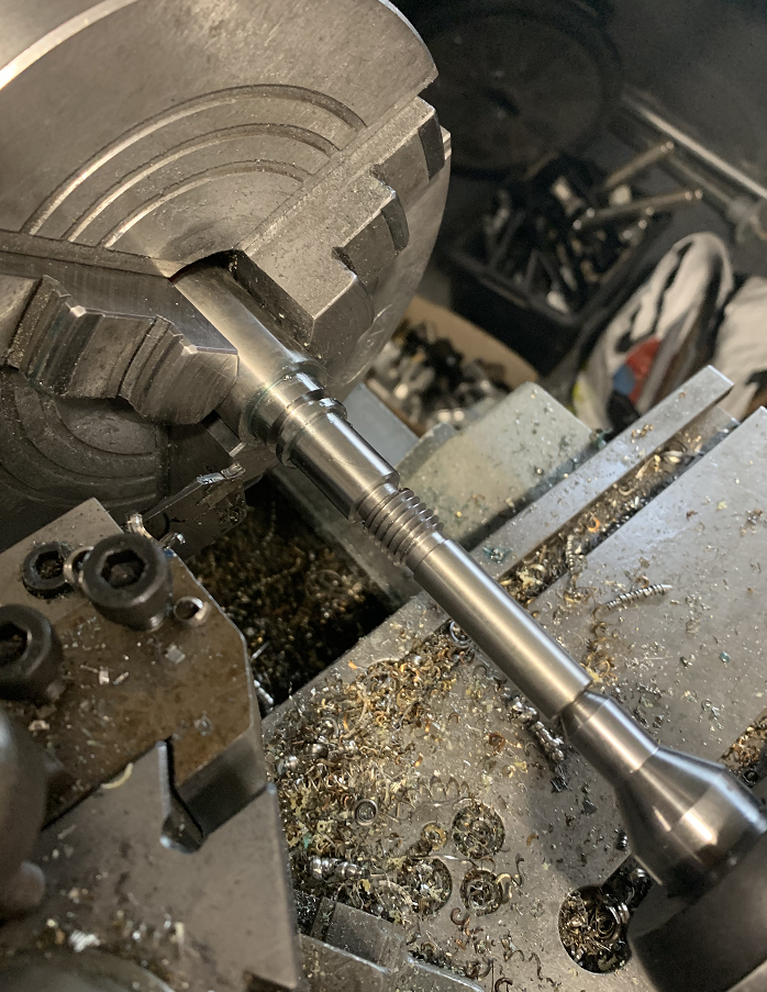

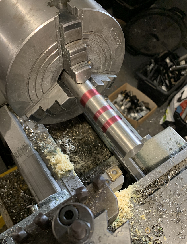

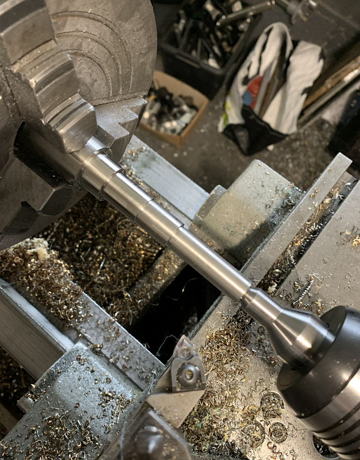

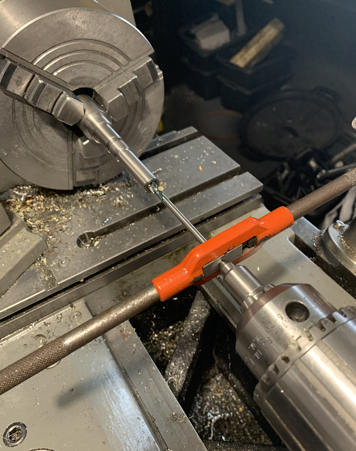

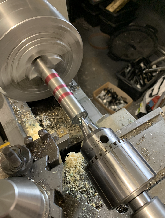

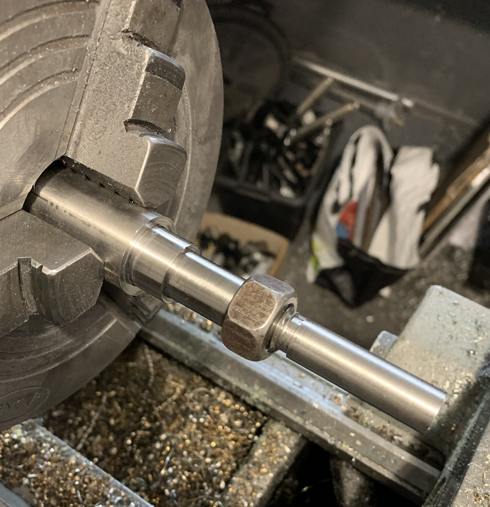

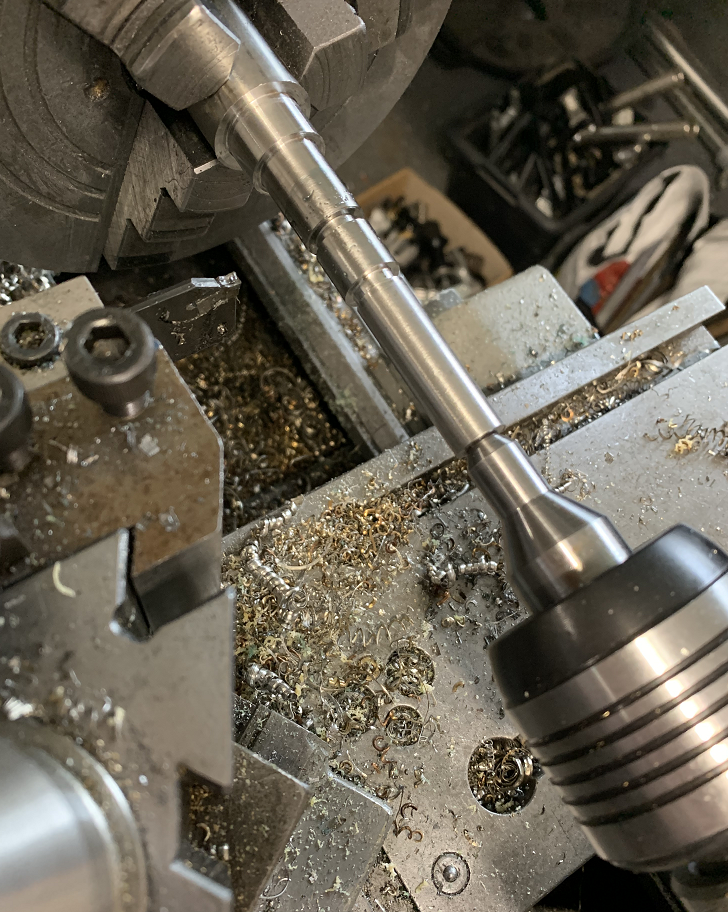

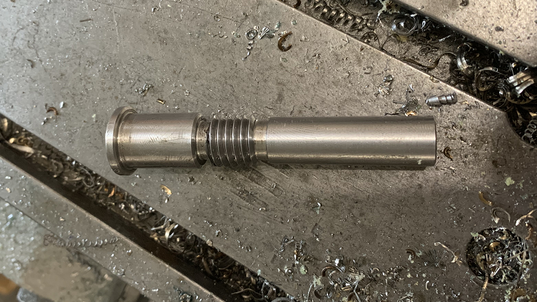

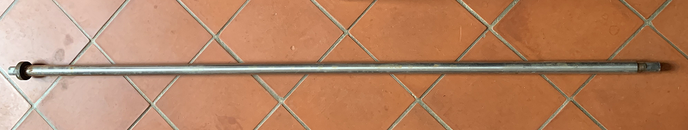

petits usinages du week-end : tournage des axes Delta.

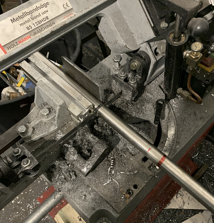

Je suis allé chercher un morceau d'inox chez mon ferrailleur favori :) une barre de 1 m environ diamètre 24 mm, c'est un ancien axe de machine, j'ai pas trouvé plus petit (10€, c'est pas cher). Sciage, décolletage, perçage, taraudage et filetage de la partie centrale au tour à l'aide la vis mère, M14 x 200. C'est long à faire mais ça va.
pour le reste, c'est un peu le chantier  :)

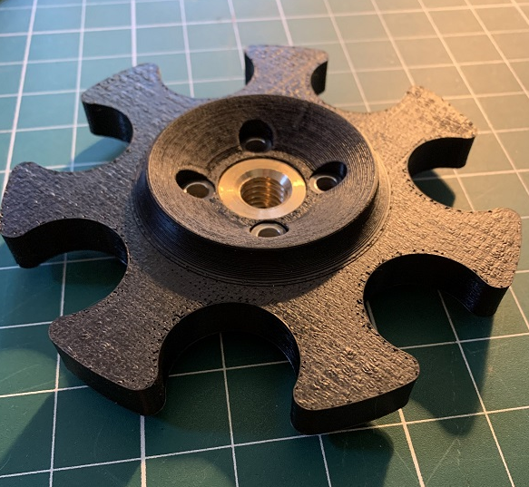

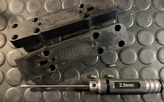

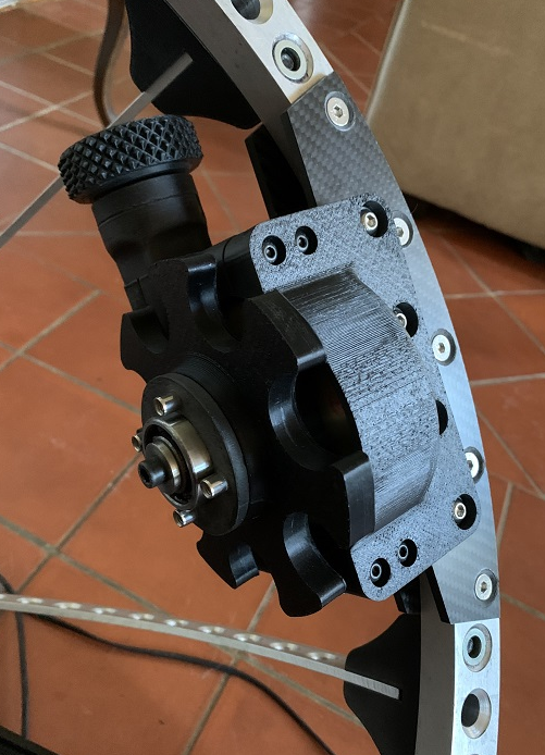

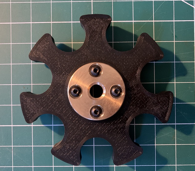

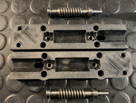

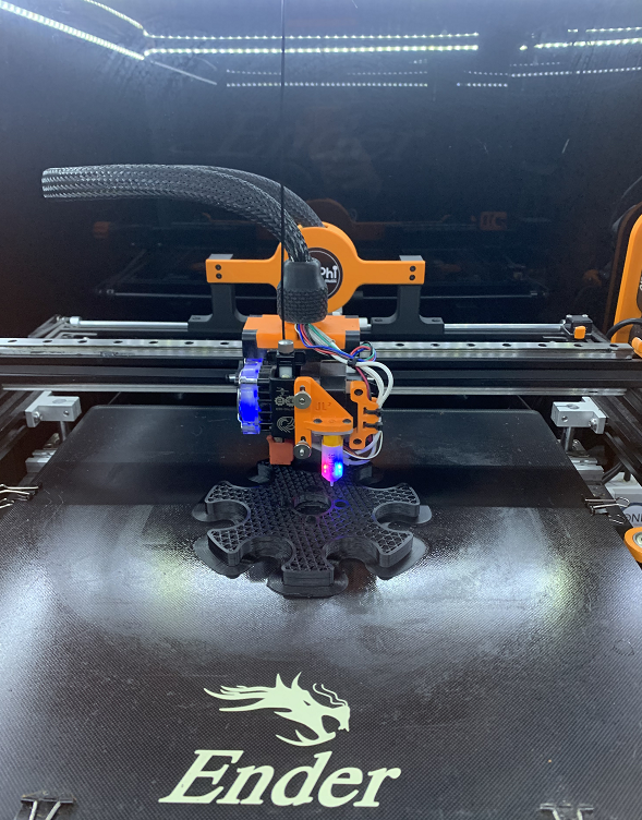

Bonsoir

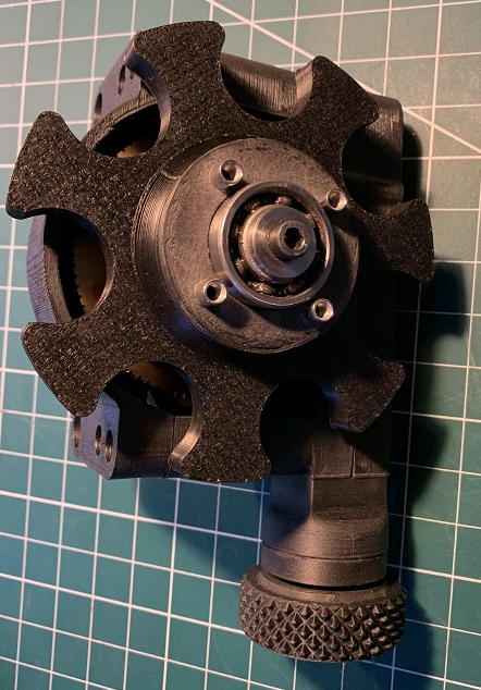

j'avance doucement, de nombreuses impressions en cours ... les capots, les cabestans, etc ...
Je tente un moyeu "mixte" mi-ABS mi-aluminium ; les sous-ensembles étant montés serrés et collés. Egalement des vis à 120° pour l'anti-rotation sur l'arbre.
Si ça ne tient pas le coup, je referai en inox. Mais une fois monté ça a l'air bien costaud et ça se présente pas mal.
La roue tangente et la vis sans fin engrainent sans jeu après réglage des vis pointeau prévues à cet effet
J'ai bon espoir que ça marche bien.

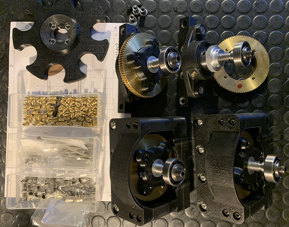

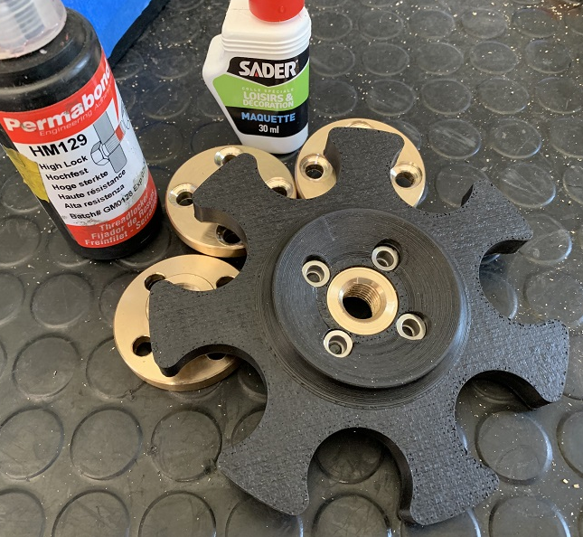

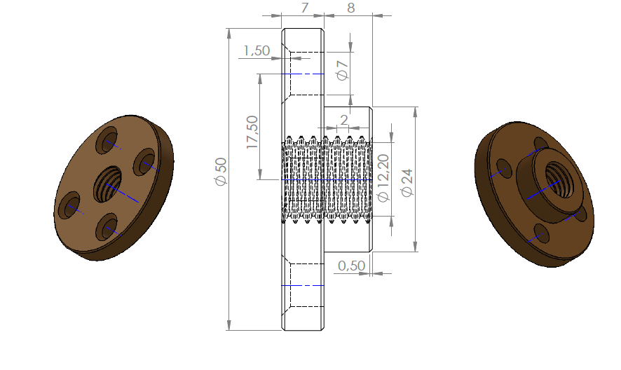

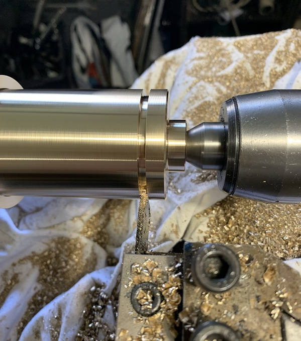

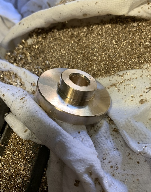

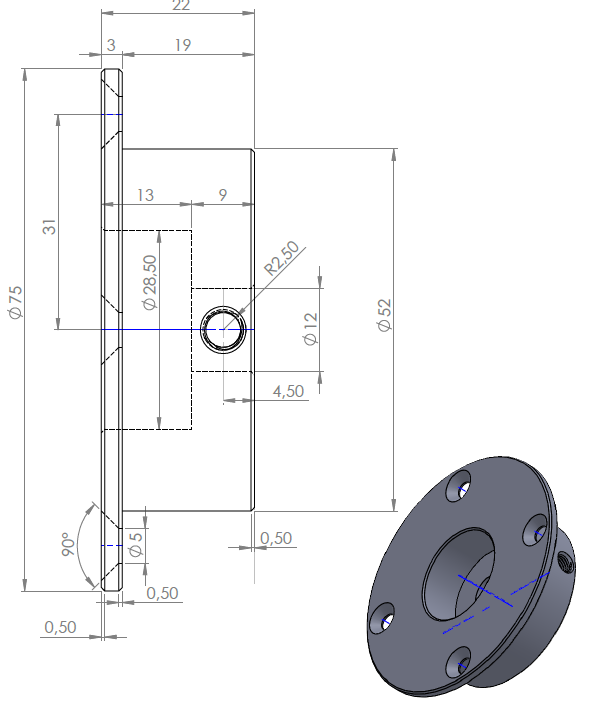

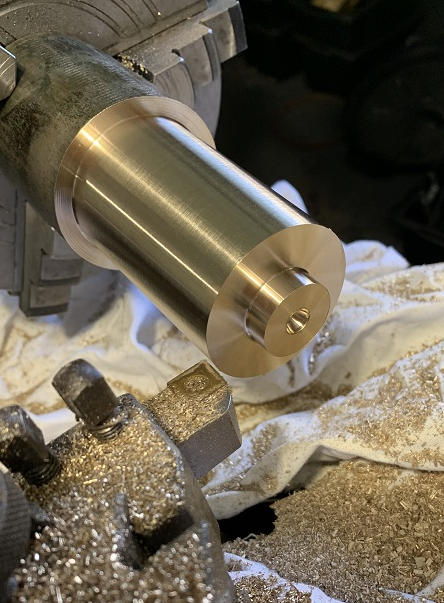

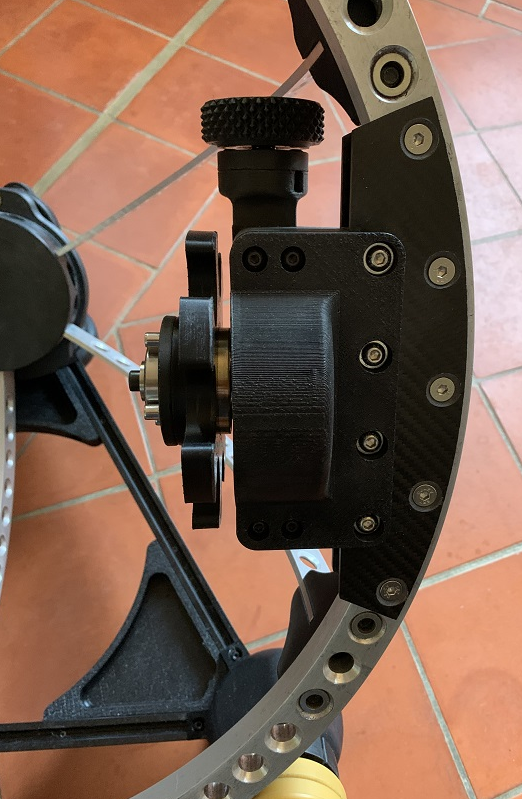

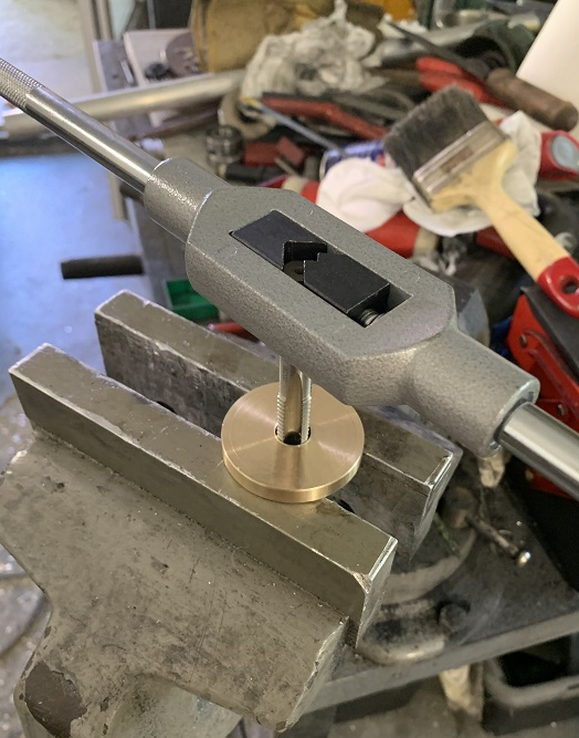

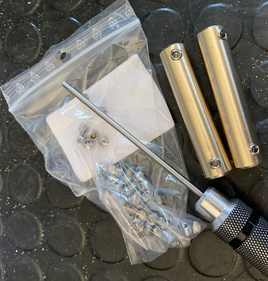

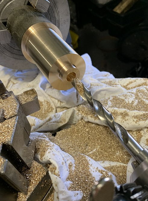

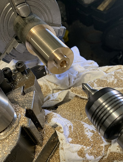

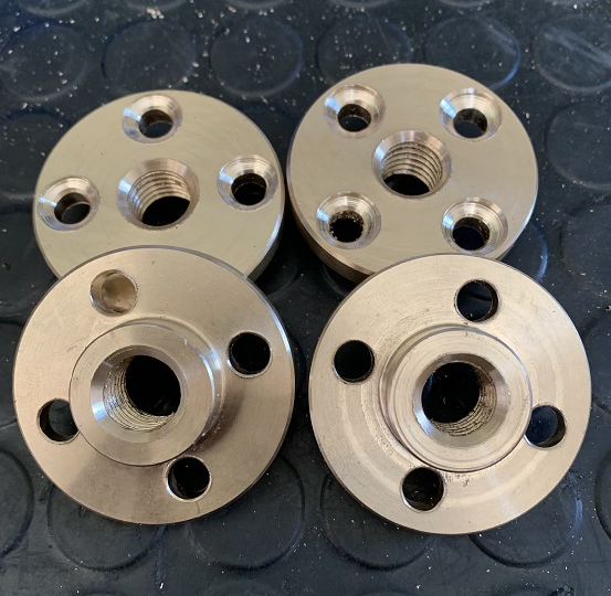

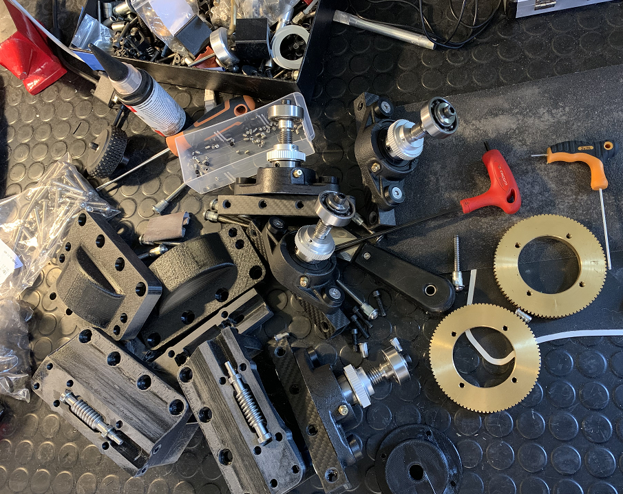

Journée usinage aujourd'hui, la suite du programme c'est les moyeux des cabestans et les coupleurs pour le réglage delta en mode manuel.
J'ai trouvé du bronze chez mon ferrailleur. Les assemblages inox, bronze c'est quand même bien.
J'ai ensuite assemblé un palier complet avec tout le système, roue et vis sans fin, système d'embrayage, débrayage, axe, palier et capots. Le tout se monte bien et fonctionne au top. Très content encore, j'espère que ça va continuer.
Il me reste une tonne de pièces à imprimer pour faire les 3 autres paliers  ... (c'est en cours)
Les photos :

il y a 59 minutes, norma a dit :
pour la liaison bronze - pièce imprimée ? Ou pour le filet ?
Je ne suis pas sûr de comprendre la question
J'ai fait les pièces en bronze avec l'espoir que les liaisons acier bronze s'useront moins vite.
