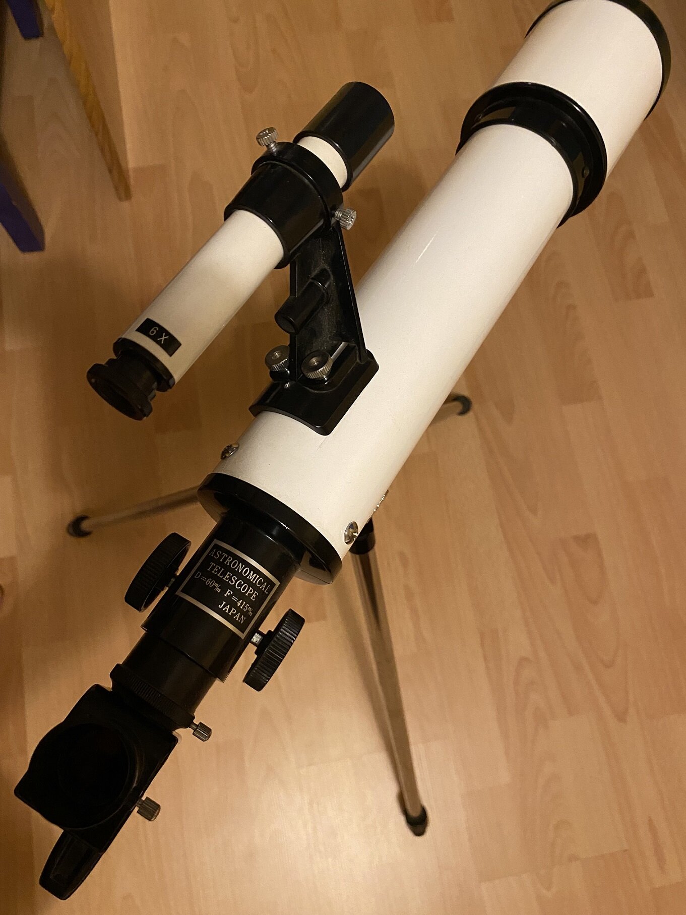

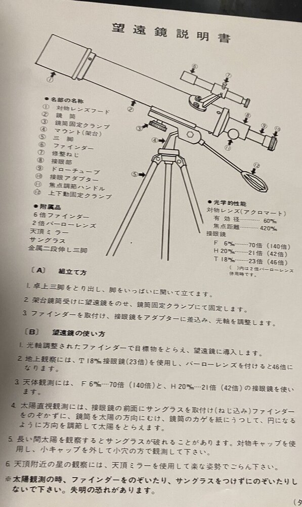

J’ai retrouvé ma petite lunette 60/415 mm que j’avais acheté au Japon en 1991, la notice est en japonais, et je n’y connais rien dans ce domaine, à part regarder visuellement le ciel, et repérer les planètes dans l’alignement lever/coucher du soleil, parfois.
Vu au tel en France il y a 30 ans, croissant Vénus, Jupiter et 4 satellites, Saturne et 2 anneaux, quelles émotions ce soir là. Je n’avais utilisé qu’un oculaire, ne sachant pas à quoi servait le reste, j'avais laissé l'oculaire (x?) en place.

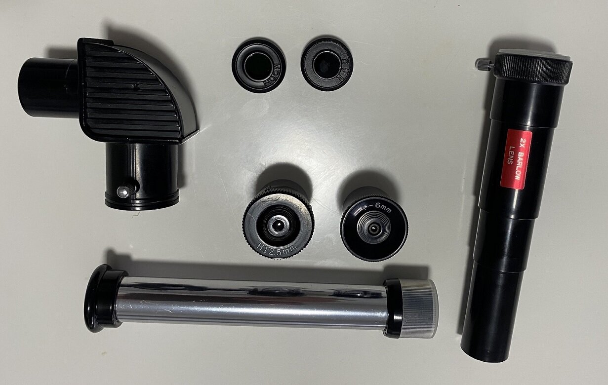

Coude Amici, oculaire 6 mm, 12,5 mm, filtre Soleil et Lune, un tube de 18 mm de long redresseur d’image, une Barlow 2x.
Si pas de nuages et de moustiques, je vais ressortir tout ça.
Ha, je viens de lire sur le site SkyWatcher, qu’il vaut mieux utiliser par exemple le 12,5 mm avec la Barlow 2x plutôt que le 6 mm directement. La Barlow ayant une aberration négative qui corrige en tout ou partie la positive de l’oculaire.

Jette moi se filtre solaire tout de suite !!!!!  :grr Hyper dangereux, il risque de ce fêlé face au soleil ( vécu ).
  • Merci / Quelle qualité! 2
Il y a 3 heures, Mahou a dit :
Oui merci,  de toutes façons regarder le soleil avec la lunette et le filtre solaire me fait peur, je n'ai pas osé.
Le 20/07/2022 à 16:58, Mahou a dit :
Je plussoie!!! Et dire qu'on en trouve encore dans le commerce😡☠️
Bref, poubelle direct!
