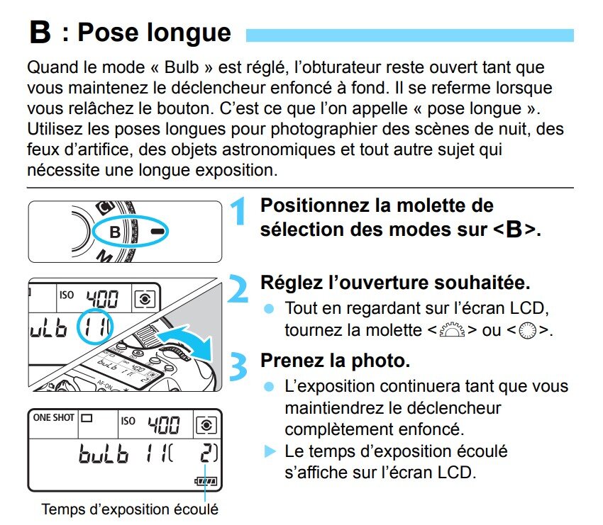

Comment règle-t-on les poses à 2 ou 3 minutes ? Est-ce en mode rafale ? On le met en fonctionnement manuel ou scène ?
J'ai lu le manuel et la photografie astro n'est même pas effleurée...
Bonne journée
De mémoire puisque je ne l'ai plus, c'est en mode manuel (M) mais le temps d'expo max est de 30". Il faut donc pousser jusqu'à Bulb et là la pose dure le temps d'appui sur le bouton de déclenchement. Donc il te faut soit un déclencheur dans ce genre là, soit utiliser un logiciel d'acquisition sur PC, soit un système comme l'asiair, soit installer Magic Lantern sur ton 6D.

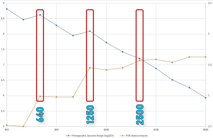

En fait en regardant les courbes de Bill Claff, les réglages les plus adaptés ne sont pas comme je le disais 800/1600/3200 ISO selon la qualité du ciel, mais :
- ciel pollué : 640 ISO
- ciel normal : 1250 ISO
- ciel noir : 2500 ISO
C'est ce qui permet de garder la meilleure dynamique (courbe bleue, échelle de gauche) et de maximiser les informations dans les zones sombres (courbe orange, échelle de droite).
Le fait que la courbe orange soit quasi horizontale après 2500 ISO montre qu'on ne gagne plus grand chose à aller au delà, au contraire, on perd de la dynamique (courbe bleue qui descend).

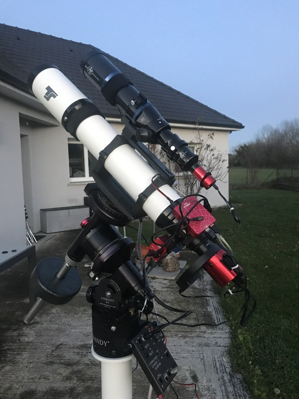

Il faut commencer par installer une lunette guide en parallèle de ton tube. Certains monte cette lunette à la place du chercheur mais compte tenu de ta très grande focale, il faudra une lunette guide avec une focale d’au moins 200mm si la caméra a des petits pixels comme l’ASI290, idéalement il faudrait plutôt une petit lunette de 400mm mais c’est plus lourd et plus coûteux.
Les sites de matériels astros fourmillent de lunettes guide pour te faire une idée. Après la solution économique c’est les petites annonces.
Un exemple de lunette guide montée en parallèle de la lunette principale pour l’imagerie… le principe est le même sur un SC
