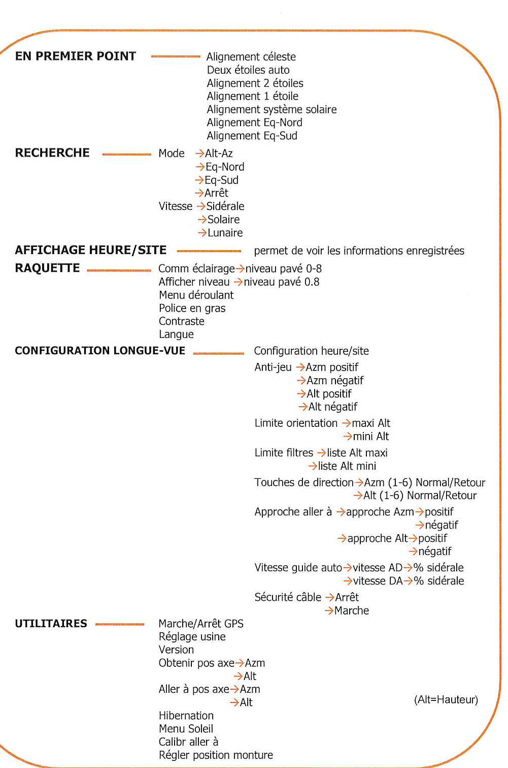

Par curiosité , J ai regardé la notice du céleste on 6SE qui parle effectivement de l alignement équatorial nord et sud . Ce n’est pas mon télescope , Moi j ai je mak 127 slt qui a l option alignement EQ nord et sud sur la raquette mais qui n en parle pas dans la notice …
Merci pour cette première précision : Mak 127 SLT. C'est un instrument livré avec une monture Altazimutale. Si la raquette vous propose EQ Nord ou Sud a priori je suis tenté de vous dire qu'il y a un problème technique sur la monture car elle est reconnue comme équatoriale alors qu'elle ne l'est pas.
Je vous invite à prendre contact avec le magasin ou le site qui vous a vendu ce produit, il semble défectueux à moins que vous ayez sauté une étape dans la configuration initiale.
Aussi avant cela, maintenant que vous avez la documentation en français, je vous suggérerais bien de faire une initialisation usine, c'est une fonctionnalité de la raquette et de repartir de "zéro" dans la configuration de votre instrument en suivant pas à pas la documentation et en n'appliquant un choix qu'après l'avoir complètement compris. Si vous butez, même sur un détail, le forum est là prêt à vous aider.

Allez sur le lien Nexstar MAK SLT de cette page,c'est un PDF.Après ouverture aller sur le chapitre raquette de commande et bien lire,dans menu il y a le mode AltAz en tête.Bien lire attentivement et assimiler:https://www.google.com/search?client=firefox-b-d&q=raquette+de+commande+nexstar+127+slt+changer+mode+EQ+AZ
