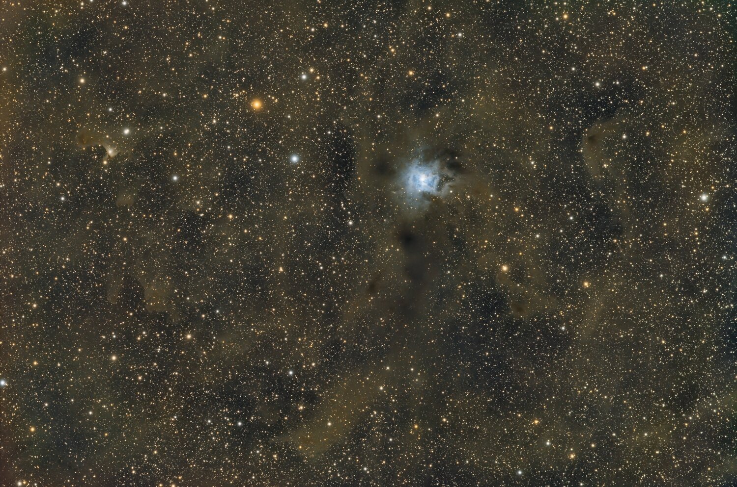

Bonjour à tous !
Voilà une image qui m'a donné un peu de peine, la qualité de mon ciel semi-urbain n'étant pas le plus approprié pour ce genre de cible. Je pense avoir quand même réussi à lui extirper son maximum grâce à GraXpert pour traiter le gradient Lyonnais sur la série d'images linéaires, un test payant à mon avis.
Skywatcher Esprit 80/400, ASI2600MM-Pro, Astronomik CLS et RVB (6h et 3x2h) le tout sur HEQ5.
NINA, GraXpert, Pixinsight & plugins qui vont bien.

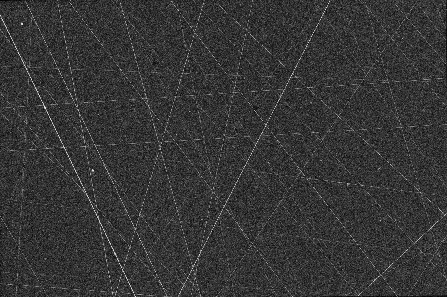

Et pour une fois que j'y pense, une synthèse de la fusillade satellitaire en tout genre sur mes 6 heures de luminance.
Je remercie chaleureusement les algorithmes de réjection :)

Belle nébuleuse, et que de gaz interstellaire !!! :wub:
Le cumul des traces satellitaires est impressionnant ... Le trafic est élevé ! :(
Vincent
Ah oui!l'image respire!
mais bon,l'image d'origine était pas mal du tout! elle est plus "riche" en glucose,certes

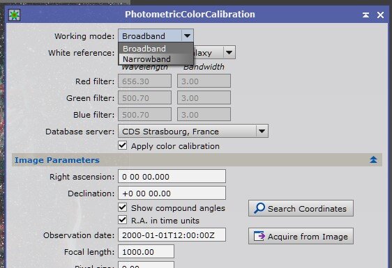

il y a 2 minutes, sebseacteam a dit :
La photométrie est pour la couleur OSC ou mono/LRGB. Pas pour SHO ou HOO par exemple.

il y a 17 minutes, krotdebouk a dit :
Objection, votre honneur !
Je vais gratter le sujet :)
Moi avoir circonstances atténuantes, moi pas avoir dernière version Pixinsight, je dois pas avoir cette option là je pense !ph34r!
Je regarde ça en rentrant de vacances.
Salut, je n'avais pas vu cette option non plus, faut que je teste pour voir...
Comment tu fais ça ? C'est top!

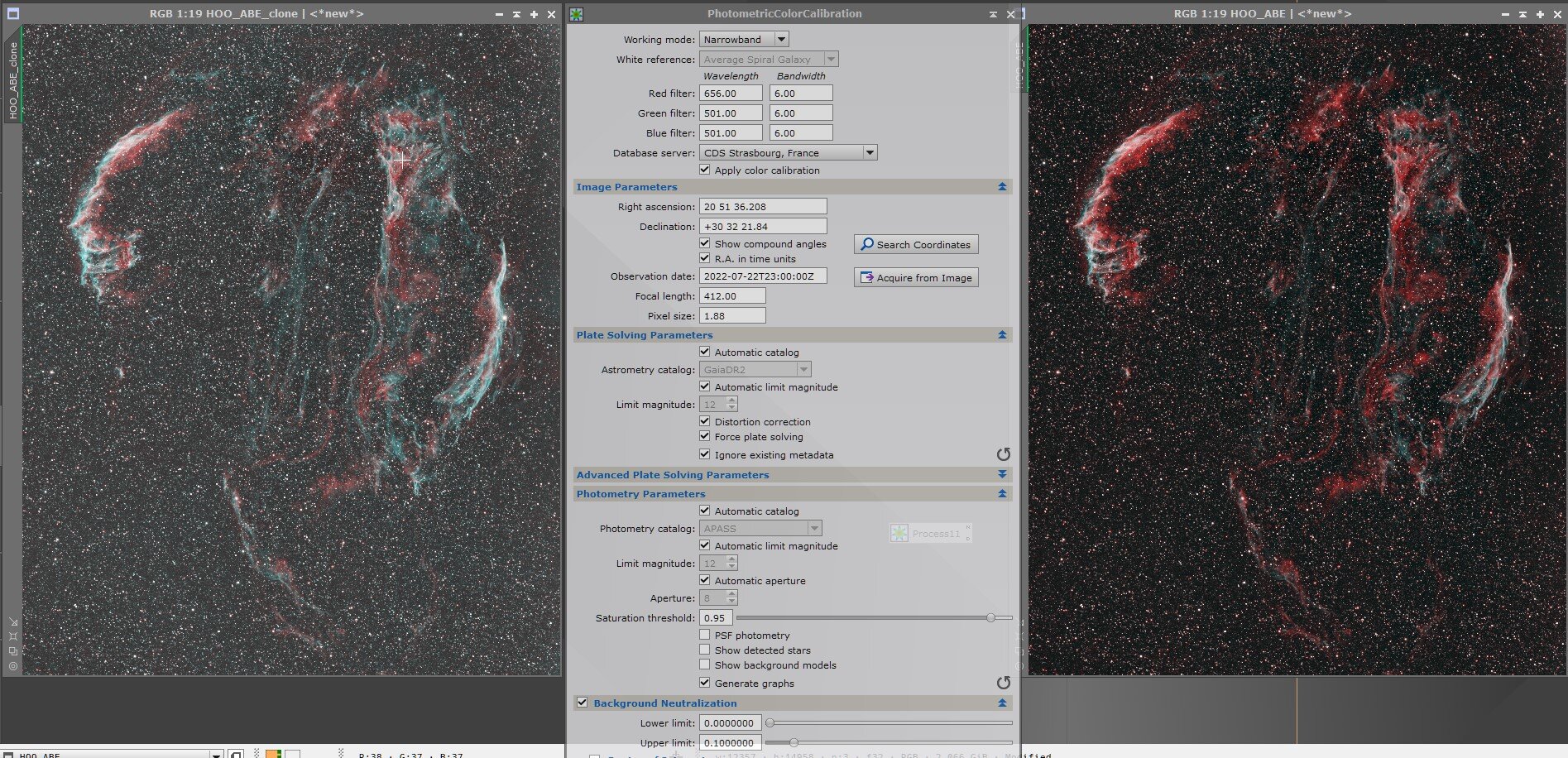

Et bé ça marche ! A gauche l'image linéaire et à droite le résultat. Comme c'est du HOO, j'ai mis les la longueur d'onde de mon filtre OIII en "Green & Blue filter".
Au chapitre de ce qui merdoyait probablement pour moi, me servir du process sur une image non linéaire et le pixel size. Pour ce dernier, je mettais 3.76 µm mais comme l'image est en drizzle 2, il fallait mettre la moitié, 1.88. Si j'avais su lire, c'est indiqué sur les infos de l'astrométrie faite en préalable..
Encore une fois, merci à vous pour m'avoir incité à regarder ce process de plus près !

il y a 4 minutes, shibon a dit :
Tu retires l'option de rejet des pixels déviants et peut être addition par somme ?
il y a 7 minutes, shibon a dit :
C'est la carte de réjection des pixels "high" du stack dont j'ai étiré l'histogramme. En L ou CLS pour moi, ça fait un peu peur quand même et c'est pas fini..
