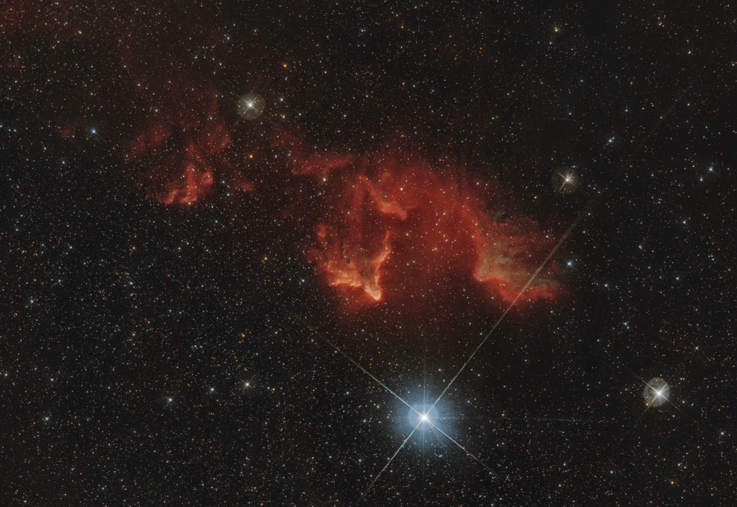

J'ai tenté hier de viser cette nébuleuse qui me tentait depuis longtemps. Je n'avais pas osé m'y coller jusque là car elle n'est pas vraiment simple: déjà elle n'est pas très brillante et la présence de l'étoile brillante Navi juste à coté complique encore les choses.
Newton 200/800 + Correcteur/réducteur Starizona Nexus 0,75x
Caméra ASI 2600MC
Guidage avec diviseur optique et caméra ASI 290MM
Monture Ioptron CEM40
Pilotage avec un Asiair Pro
105x180s avec le filtre L-extreme
72x20s avec un filtre Ir-Cut pour la couleur des étoiles
Je suis quand même content du résultat. Certes j'ai des halos importants (et un peu bizarre dans les coins) auquels je m'attendais en utilisant le filtre L-extreme à f3 mais je trouve que ça ne gâche pas trop l'image finale.
Nico
  • J'aime 12
C'est superbe Nico, la nébuleuse est bien rendue en relief par le traitement et on voit que les branches de l'araignée sont bien réglées 😉
Concernant la forme du halo dans l'angle, je pense que c'est le tube qui diaphragme le flux d'entrée du primaire (les newton du commerce ont un tube un peu trop étroit par rapport à la taille du miroir).
Modifié par danielo

il y a 41 minutes, Astorm a dit :
Bravo elle est très belle.

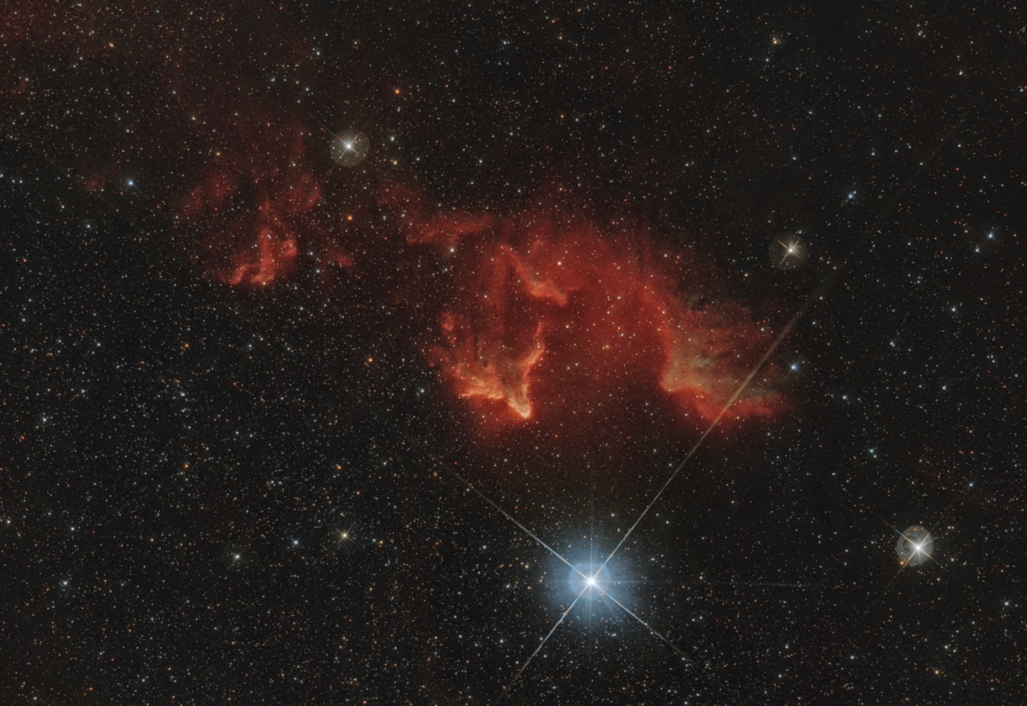

Par contre, je trouve comme un voile sur la nébuleuse, un manque de contraste. Non?
Oui je n'aime pas trop les images trop contrasté en général mais c'est vrai que ta version passe très bien. Merci pour la remarque👍
