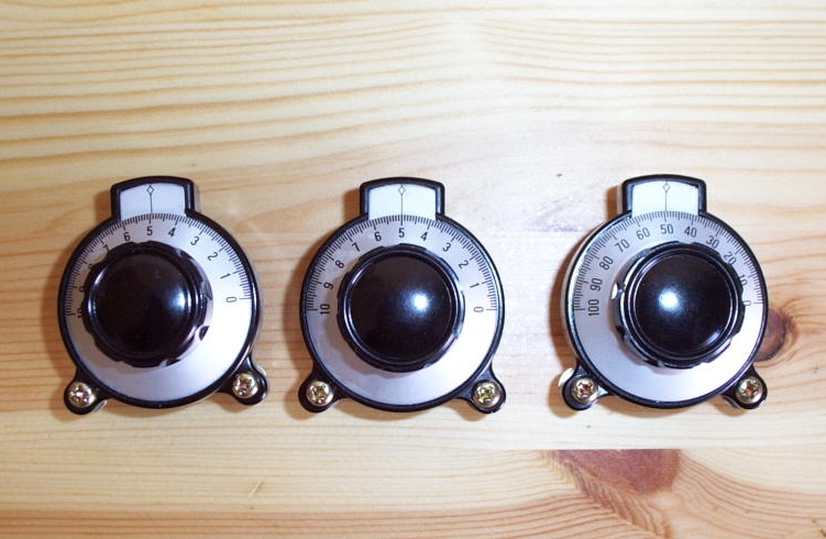

on commence à voir clair dans cette histoire de bouton démultiplicateur.
Le post compte presque 70 messages, voici l'essentiel:
-microfocuser s'écrit avec un "l" en anglais.
-le post d'origine est sur Astrosurf:
http://www.astrosurf.com/ubb/Forum2/HTML/023898.html
-le bouton en question n'est pas facile à trouver, ce qu'il ne faut PAS acheter, c'est un bouton compte-tours qui n'a pas de démultiplication.
Ceci, facilement trouvable, ne convient pas:
Ce qui convient, c'est ce que les anglo-saxons dénomment "vernier dial" , cela ressemble à ça:
On en trouve sur eBay, Akira a donné un lien:
http://www.minute-man.com/acatalog/Vernier_Dial_for_Potentiometers.html
EDIT: ici c'est mieux en prix et frais d'envois:
http://www.mouser.com/search/refine.aspx?Ntt=45KN100
mais les frais de ports sont franchement élevés, d'où l'intérêt d'une commande groupée.
Alors je vous propose de nous organiser ici.

Ton porte oculaire a une molette que tu tournes pour mettre au point. Cette molette en general a 3-4 tours. Avec cet accessoire et un peu de bricolage tu peux faire en sorte d avoir une molette qui fait 30 tours a la place de 4. Ca permet une mise au point bcp plus precise. Ca existe en serie sur certains porte oculaire mais pas sur tous ... d ou la commande pour adapter ca sur ceux qui ne l ont pas.
Tu ne sais pas ce que c'est un démultiplicateur?
Voilà, sur ce modèle, il faut faire 12 tours complets* pour que la molette de mise au point (couplée) fasse un seul tour.
Cela augmente sensiblement la précision de la mise au point pour ceux dont le porte-oculaire n'en est pas prévu.
Utile dans le cas des tubes à F/d court: ils sont plus exigeant en ce domaine.
Patte.
Toasté par Akira!
PS2: les modèles ici ne font que 180° à l'origine, mais il y a moyen de virer deux butées de sorte à pouvoir faire des tours complets.
* donc si je ne m'abuse, 1/6 sur 180° nous donne un démultiplicateur 1/12 au final.

en fait c'est un porte ocualire crayford en version plus précise encore si j'ai bien comris
M31
Ca peut s adapter sur un crayford mais aussi sur tout autres systeme de porte oculaire (cremaillere, etc ...). C est juste le systeme de demultiplication.

A mon avis le plus intéressant serait l'achat chez Mouser:
moins de 15$ pièce (12 à partir de 10), frais de livraison Fedex 33$ pour un colis entre 1 et 4 lb.
Ce qui nous fait (pour une commande de 7 pièces) notre PO démultiplié 1/6 à moins de 15 euros.

Domi60, ça semble être un compte tour et syncopatte dit que cela ne va pas
Effectivement, voir mon tout premier message ci-haut et les paaaaaaaages dans le premier post.

Petit calcul: on est à moins de 12 euros, transport US>France compris.

pour la n eme fois, c est pas ce qu on cherche. ce bouton compte les tours mais ne fait pas de demultiplication ...
