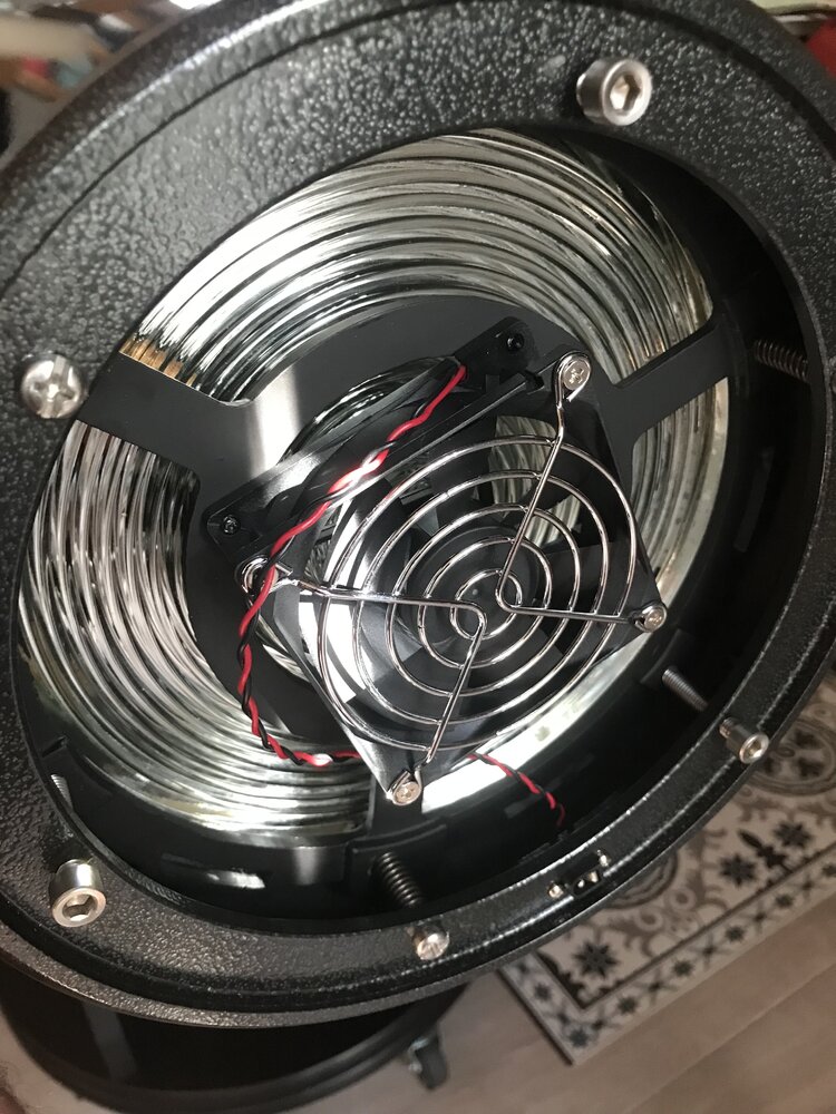

Dès le premier montage je constate que le miroir OO rentre difficilement dans le support du GSO…il semble avoir 1 a 2 mm de plus. Mais bon je résous le problème en jouant sur les calages en liège sans trop de problème.

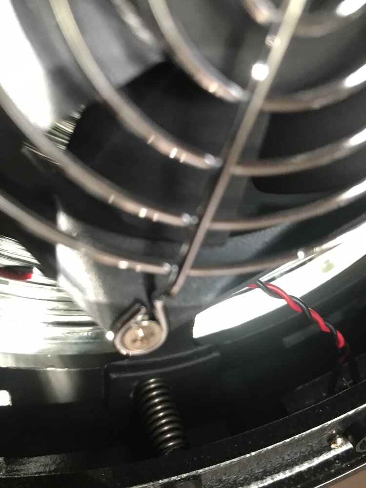

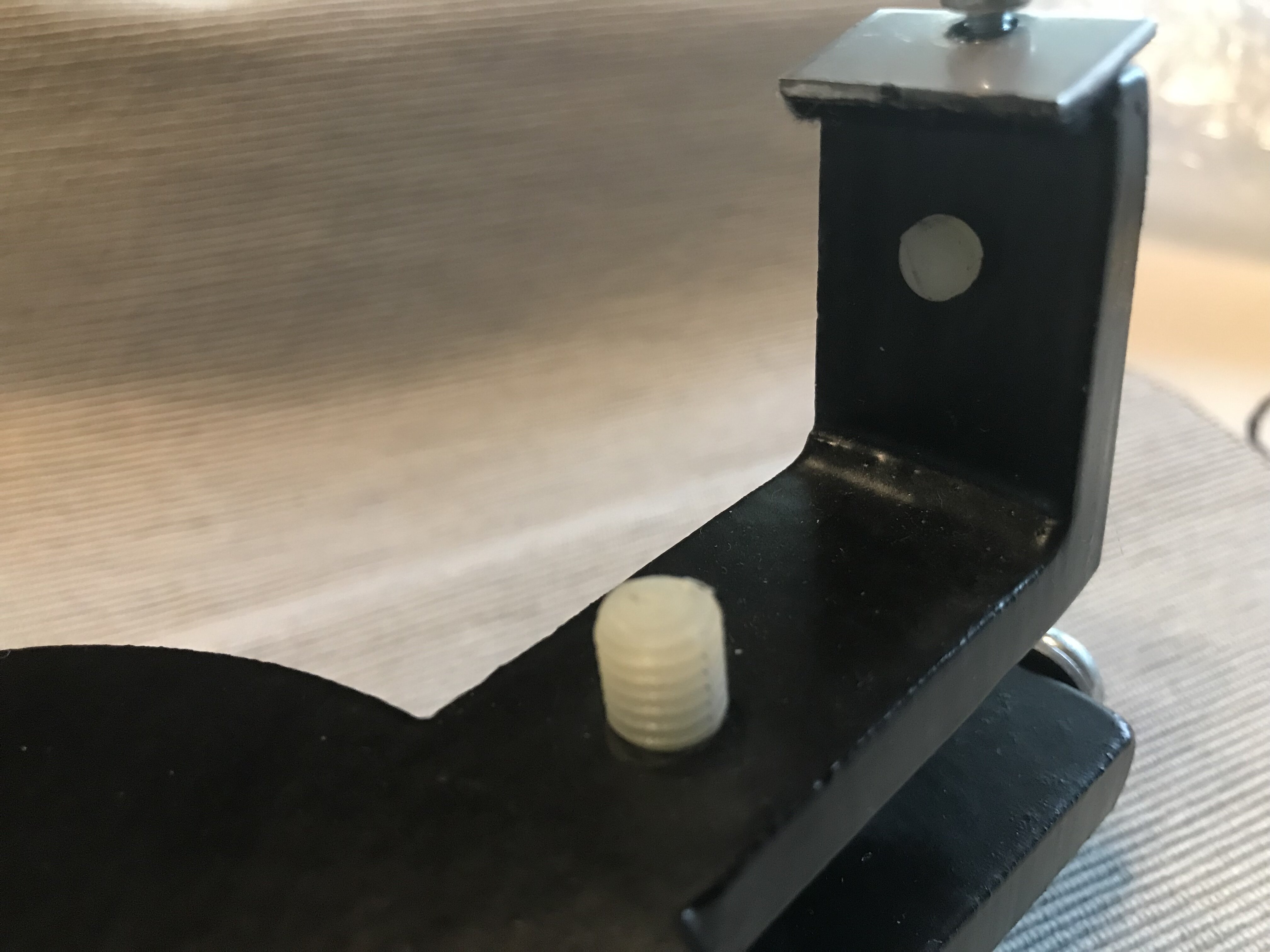

Pour rattraper les 3 mm d’épaisseur, je rajoute trois calages de type teflon. Je remonte le tout et c’est parti pour un premier test. Quelle surprise, impossible de faire la map !!! Le point focal se trouve trop bas dans le PO. Je re- démonte tous pour voir comment faire. Pas simple car les vis tirantes avec ressorts GSO sont trop courte pour pouvoir remonter le miroir.
Heureusement pour moi, j’ai le support OO que allait avec le miroir. J’ai donc récupéré les ressorts qui font 4cm et non 1,5cm comme le GSO, changé les vis tirantes et récupéré les vis poussantes du support OO. En conclusion, j’ai remonté le miroir de de 2cm…

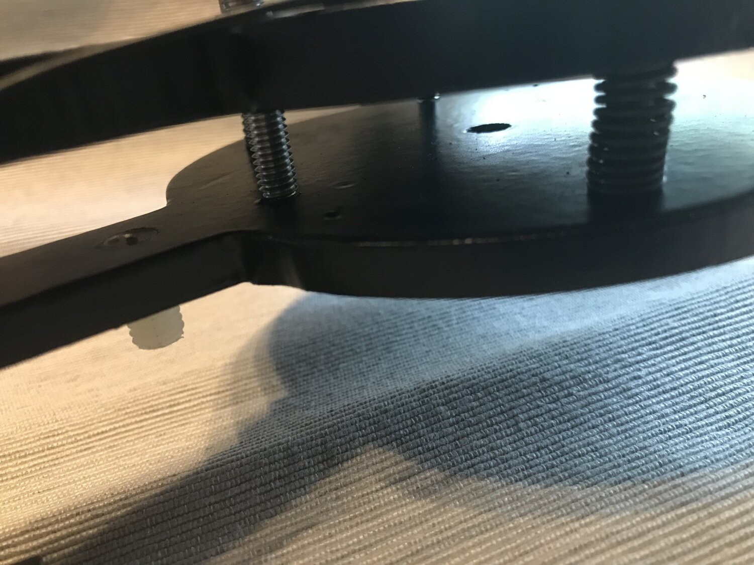

D'après ta photo j'ai des doutes sur la stabilité du montage, il y a quand même un très gros écart entre les deux étages du barillet donc je ne suis pas sûr que ce soit très rigide ; en particulier lorsque le tube sera incliné l'étage supérieur du barillet (celui où est tenu le miroir) risque de bouger latéralement par rapport à l'étage inférieur (celui qui est fixé au tube).

Concernant, la stabilité je viens de faire un test, la collimation n’a pas bougée depuis hier malgré le fait de rouler sur mes dalles à l’extérieur. Je viens de faire un test au laser, rien ne bouge. Il faut dire que les ressorts OO sont extrêmement dur. La hauteur est équivalente à celle du support d’origine. voir photo).
pour les points d’appuis, bonne question. J’ai fais trois points comme le support OO. A étudier.

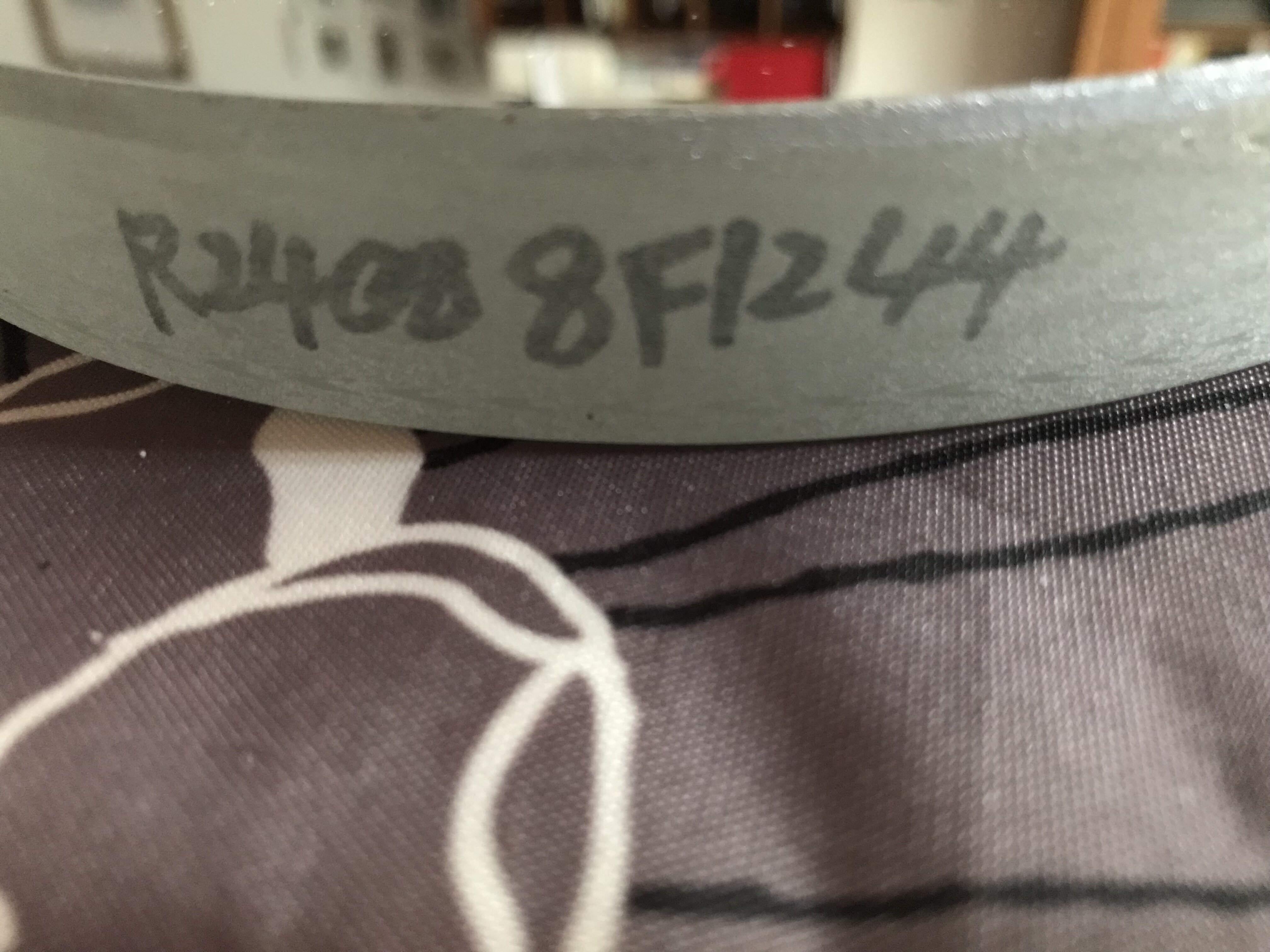

Pour la longueur focale du miroir, effectivement celui de GSO est marqué 1244mm (voir la photo). Je suis d’ailleurs surpris que GSO fasse ce test…
par contre, j’ai diminué la distance des deux étages, ce que permet une bonne stabilité. Me reste plus qu’à changer les vis de collimation secondaire par des bob knobs et ce sera parfait.
