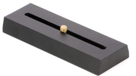

Salut je vais avoir une Az-gti pour noel, je dois juste trouver une queue d’aronde pour mon apn, est ce que celle dans la photo ci-dessous et si oui ou peut-on la trouver ?
Lancelot
Il y a 3 heures, Lanclot a dit :
C'est une mâchoire femelle classique au standard Vixen/Synta 44mm. Tu trouveras cela chez n'importe quel revendeur Astro (sinon, c'est qu'il y a un problème...) puisque c'est le format de base utilisé pour les "petits" montages aujourd'hui. Notamment, chez Kepler, tu as une barre queue d'aronde en 10 ou 12 cm. Idem chez Orion et Geoptik...
Bon ciel.
il y a 12 minutes, Lanclot a dit :
Ton lien m’emmène juste sur la page d’accueil du site c’est normal ?
C'est parce que les anciens sites ne fonctionnent pas avec certains navigateurs ou inversement que ton navigateur n'est pas à jour.
Le lien de Smashy est fonctionnel sur mon PC. Il propose le modèle queue d'aronde Orion chez l'Astronome. Il suffit que tu téléphones.

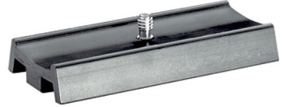

La queue d'aronde de la photo du post initial est celle-ci : https://www.univers-astro.fr/fr/queues-d-aronde-et-pinces/767-platine-au-pas-du-congres-38-pour-sky-watcher-star-adventurer.html
Elle est fournie avec la Star Adventurer, je ne sais pas si c'est le cas avec l'AZ-GTI.
Par rapport à celles citées aux différentes réponses, elle a l'avantage d'être très courte pour laisser l'accès aux batteries des APN Canon sans devoir tout démonter et elle a une empreinte (le petit rond en creux) pour que l'extrémité de la vis de serrage vienne s'y loger. Ca peut éviter une glissade de l'APN dans la mâchoire voire une chute APN/Objectif..
Par contre comme elle n'est pas bien longue et suivant le montage ou objectif utilisé (poids), ça ne facilite pas l'équilibrage.
Dernier point à mon avis pour une fixation sur un APN, les queues d'aronde dont le dessus n'est pas plat ne sont pas les plus pratiques.

il y a une heure, krotdebouk a dit :
Cela n'a absolument rien à voir niveau technique. La platine de la Star Adv. est au format 3/8, c'est à dire le pas dit du Congres (pour une rotule photo par exemple). Les autres sont des platines au pas Kodak (pour monter par exemple directement un boîtier photo).
Attention, dépend du montage qu'on veut réaliser...
Bon dimanche à tous.
il y a 37 minutes, Skywatcher707 a dit :
Au temps pour moi, tu as raison sur le format des vis. C'est sa forme arrondie en bout sur la photo et les évidements en dessous qui m'ont fait penser que c'était cette queue d'aronde...
