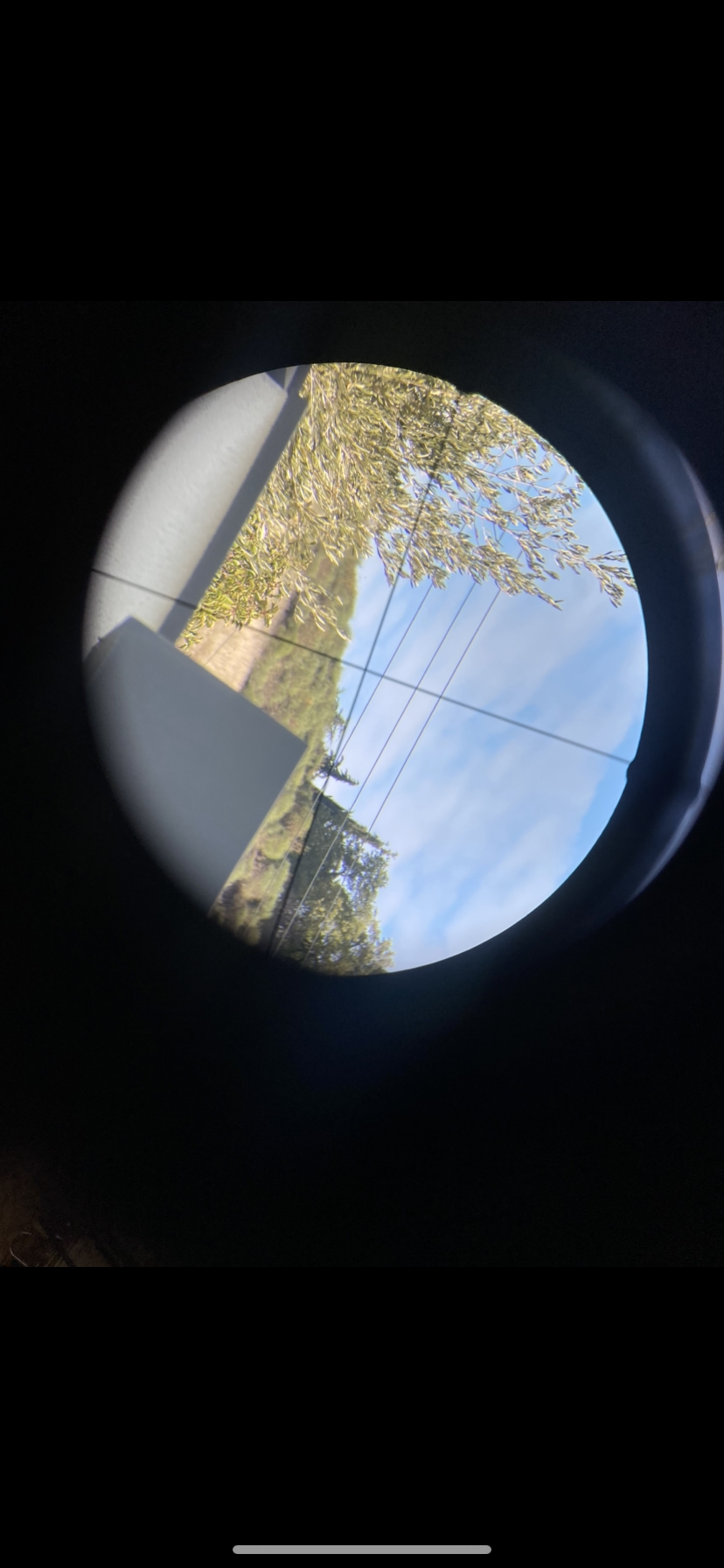

J’ai un dobson 250 et ça fait quelques sorties que je me rend compte que mon chercheur est complètement à l’ouest.

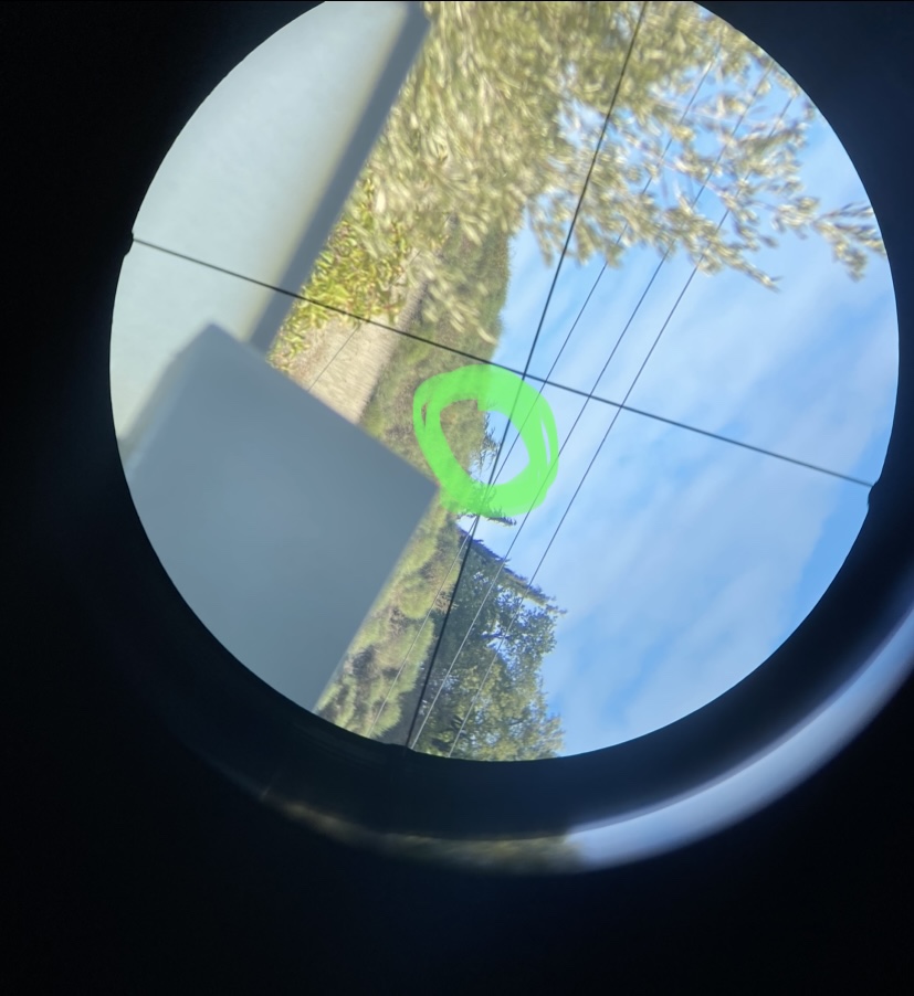

Je me met donc à l’aligner sauf que je rencontre un problème. L’alignement en hauteur est pas trop mal mais l’horizontal est catastrophique. Ma vis est serree au maximum (je ne peux donc pas plus le décaler vers la gauche) et pourtant j’ai quand même près d’un cm d’écart entre ma cible (l’arbre entouré) et le point central.
avez vous une idée de ce que je ne fais pas correctement?
merci!
il y a 2 minutes, neptunesupremacy a dit :
Je voulais dire vers la droite

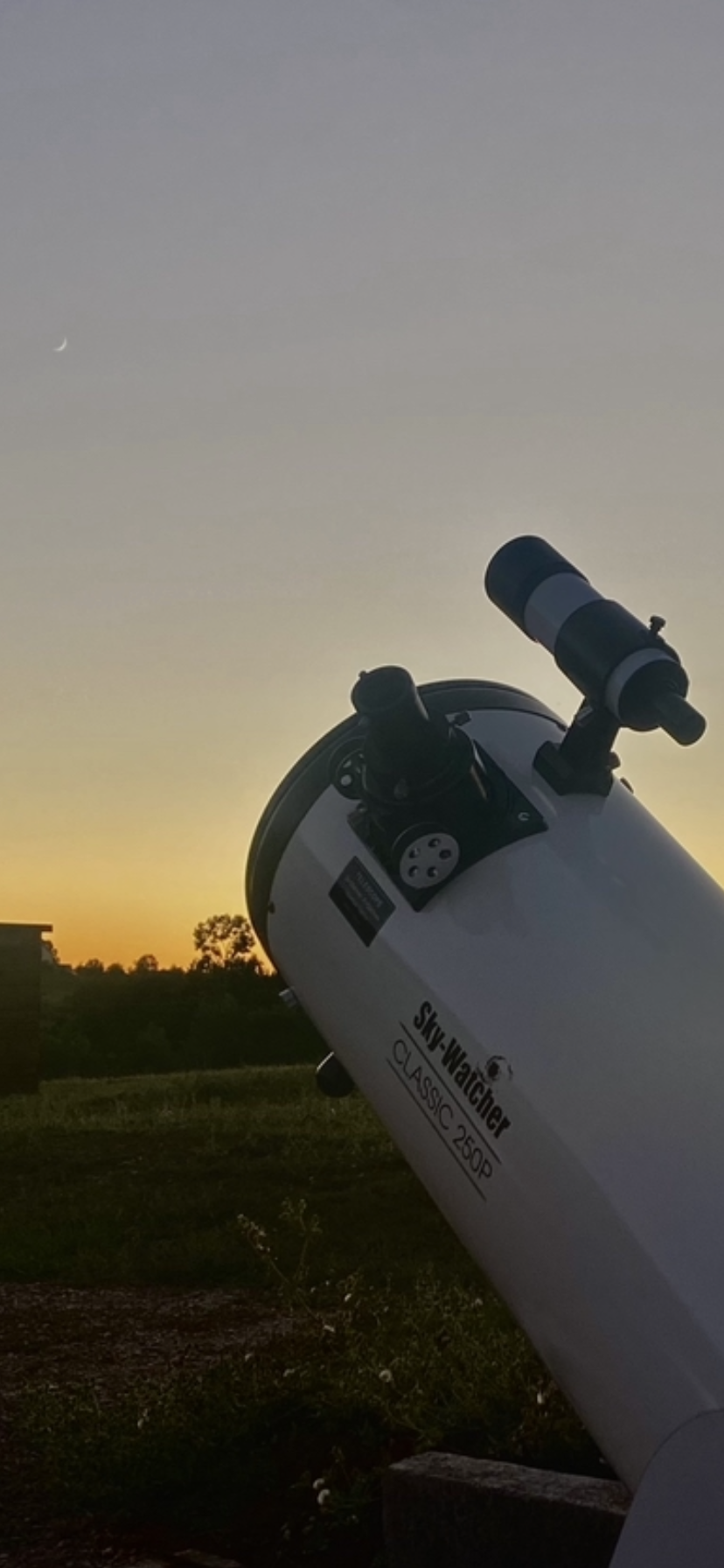

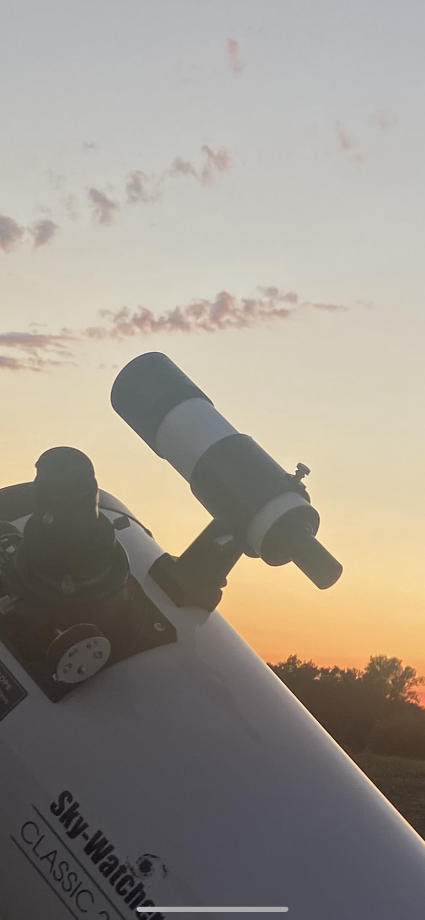

Je n’ai que ces 2 photos, et je ne suis pas chez moi actuellement
merci!!
Il y a 13 heures, macfly51 a dit :
A vue de nez, le sabot du chercheur n'a pas dû être installé en // du tube ; il suffit de le desserrer un peu (inutile de le démonter complétement) et de le tourner un peu, la taille des trous permettent en général un peu de latitude de réglage.
J’ai posté des photos, pouvez vous me dire précisément ce que vous entendez par « sabot » du chercheur ? merci!
Bjr @neptunesupremacy
J'ai déjà eu ce petit soucis.
Pour régler ton chercheur, tu as 2 vis et une sorte d'ergot avec un ressort qui pousse le chercheur. Je ne sais pas si je suis très clair, mais regarde ton télescope, ce sera évident.
Le problème c'est que tu as une vis qui est serrée en butée.
Ce que j'avais fait :
- tu dévisses les 2 vis presque à fond,
- tu tires l'ergot à ressort et tu ôtes ton chercheur,
- tu replaces ton chercheur
- tu règles
En ce qui me concerne, ça avait fonctionné. En théorie, je ne sais pas pourquoi, mais ça à marché...
A vérifier aussi : le support de chercheur est tenu avec une seule vis. Il peut y avoir un peu de jeu. Avec 2 vis il n'y aurait pas de problème, mais bon...

Je me permets d'ajouter une piste au cas où,
Vérifier la présence du joint torique en caoutchouc à l'intérieur du support circulaire qui vient accueillir le tube optique du chercheur.

Merci beaucoup!! j’ai enleve le chercheur et je l’ai replacé et ça a fonctionné
Le 14/11/2022 à 16:53, Cygnus65 a dit :
De rien.
Tu nous diras si c'est ok.
Je reviens un peu tard mais je viens d’essayer ta technique et c’est un succès !! Je te remercie infiniment, hâte de le tester ce soir !!
