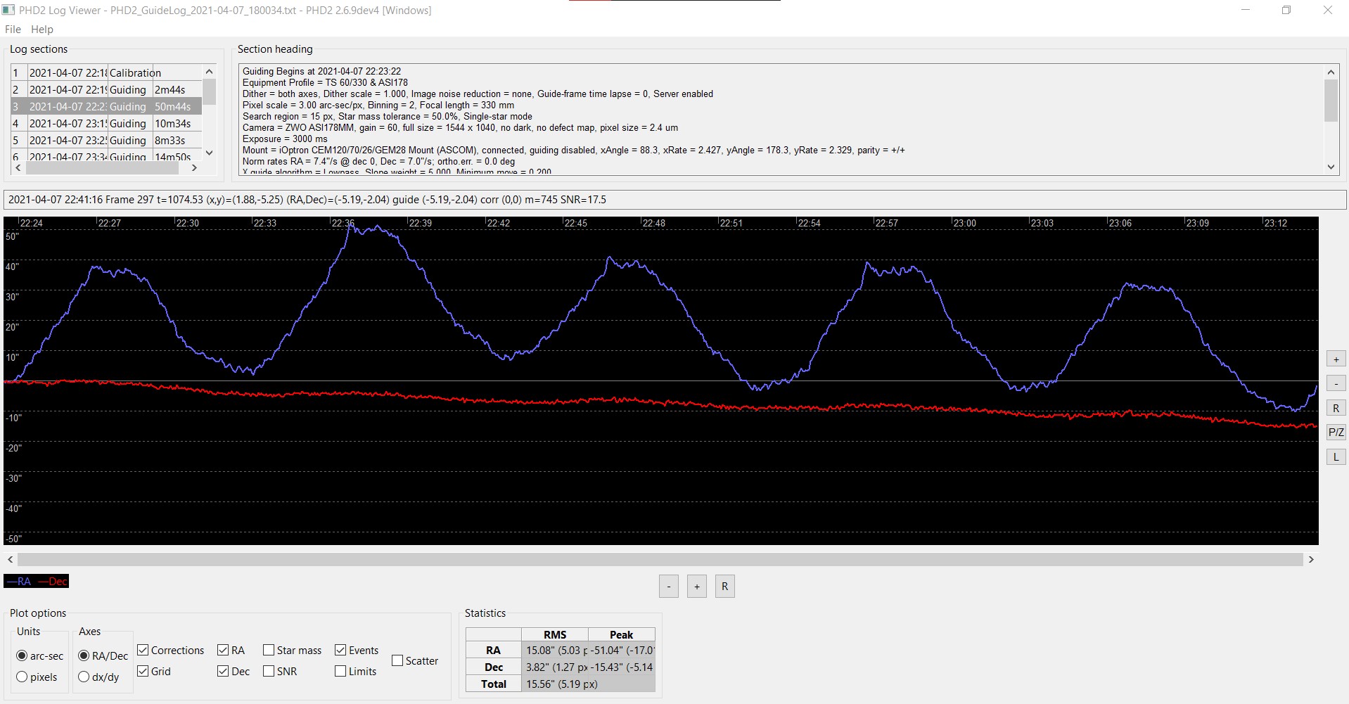

Puis la connerie, j'ai voulu m'en servir en CP avec ma lunette de 80/400 et là, cata complète.. Pour rire, quelques graphiques de guidage avec la monture d'origine sous PHD2 en utilisant tous les algos possibles :
Une EP au double de l'annoncé, pas grave car elle est super lisse

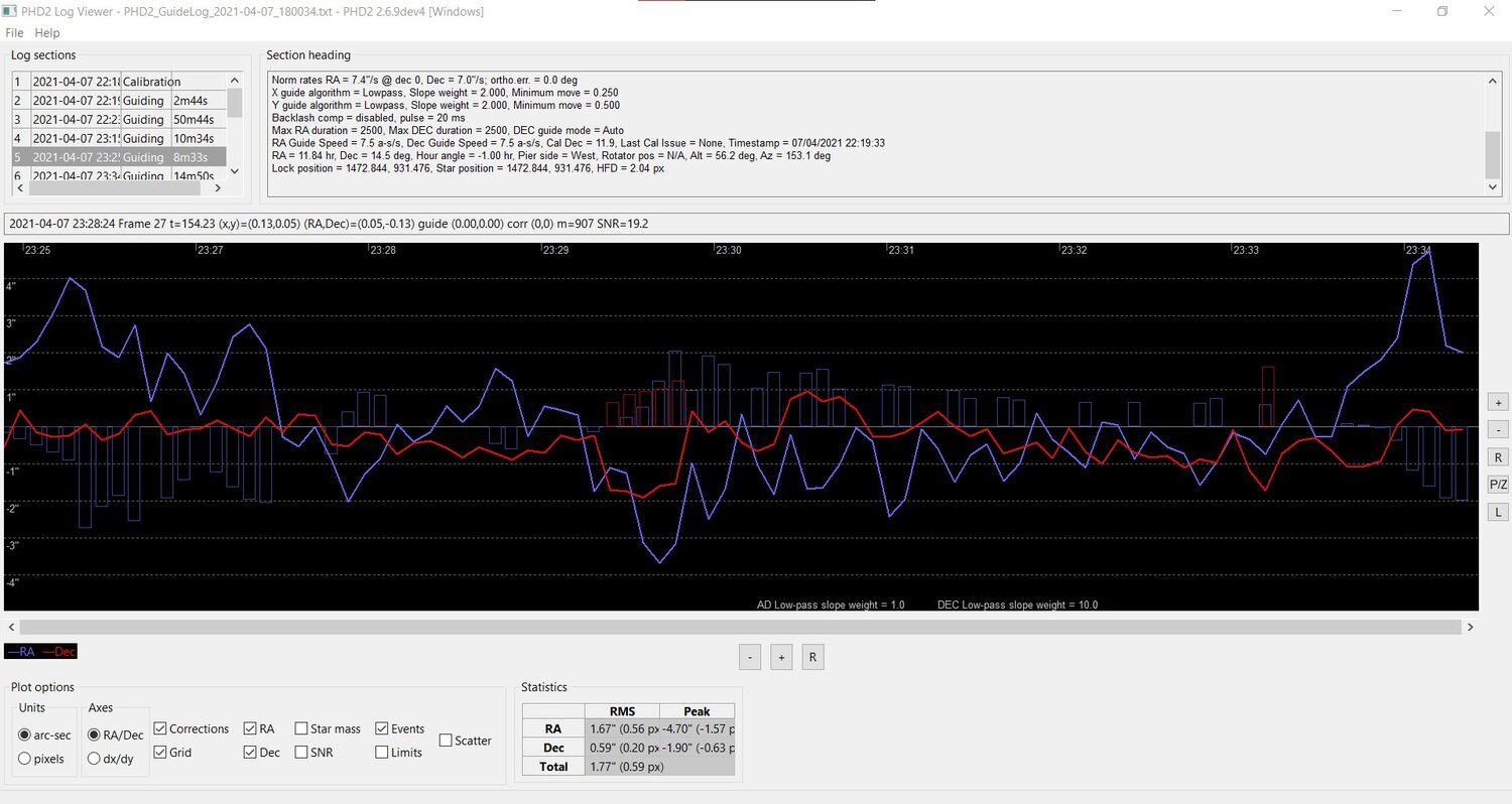

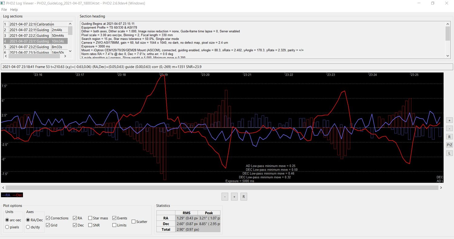

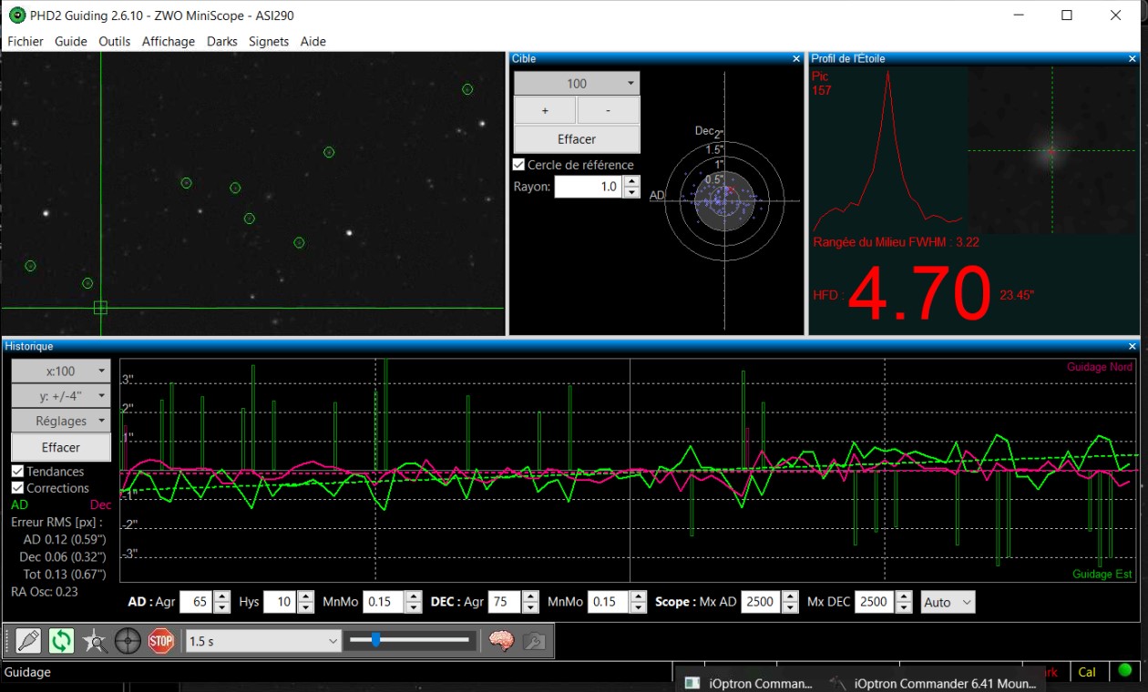

Guidage avec l'algo pass-bas préconisé par Ioptron (suite à nos premiers échanges)
image.thumb.jpeg.7576d20745013194f862baf9acdcf82a.jpeg  image.thumb.jpeg.cd3afb8861a33f33e77ddf86f3c53751.jpeg

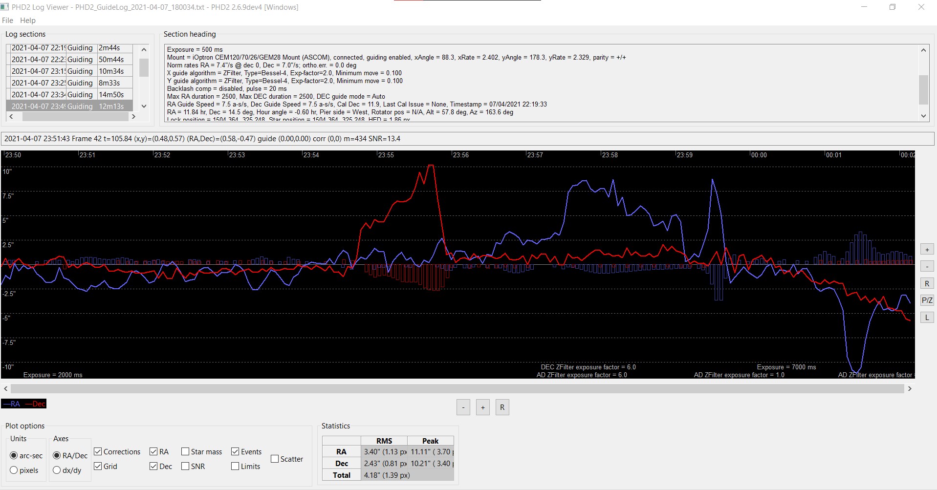

Algo Z filter, là elle part pour ne plus jamais revenir..
En scrutation à 0.5", seule solution que j'avais trouvé pour la tenir dans les clous.

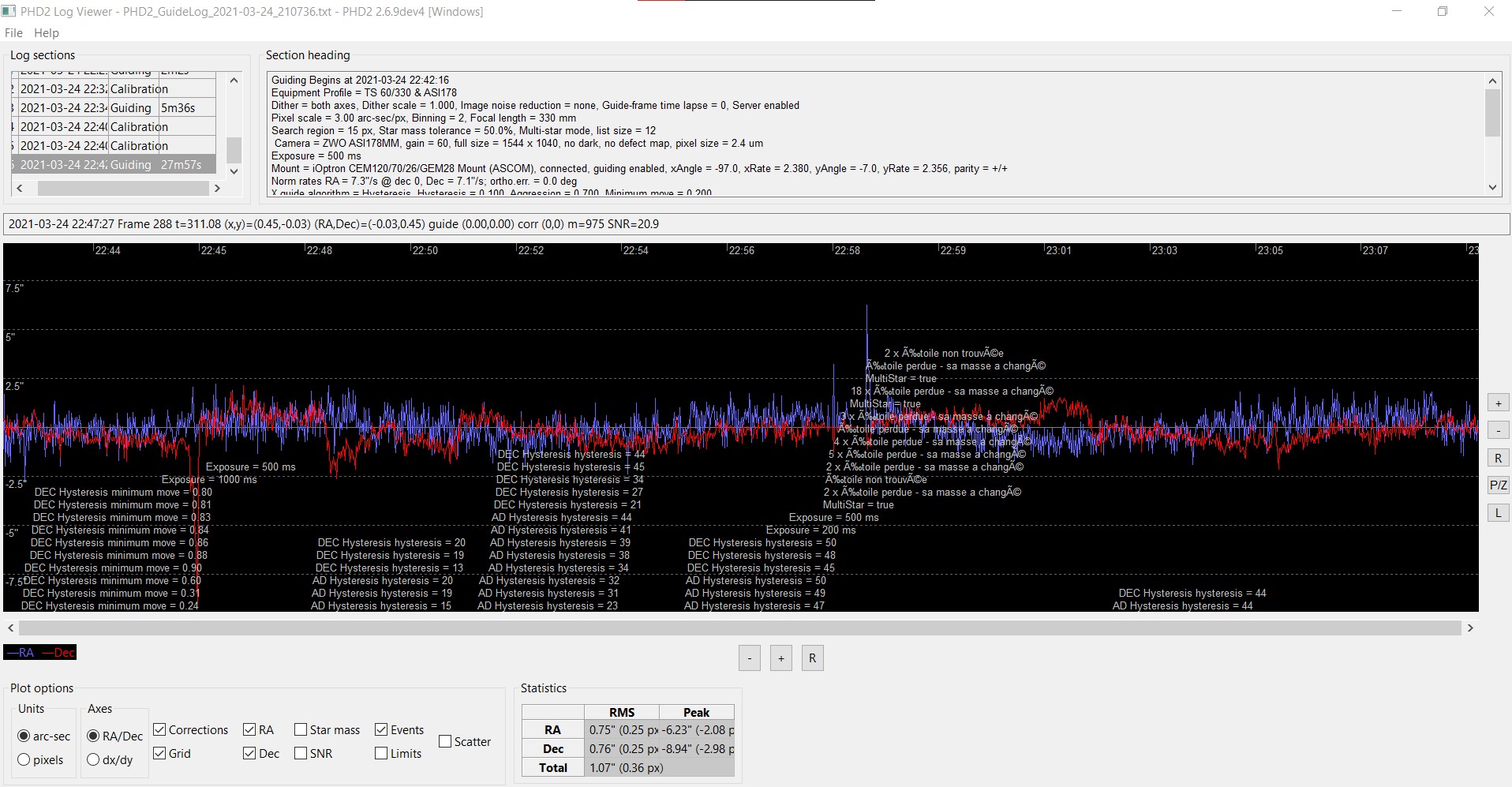

J'ai passé des heures à jouer aux réglages au lieu de faire des images. Comme je ne m'en sortais pas vraiment, j'ai contacté mon vendeur parisien. Après avoir eu à faire au téléphone à un jeune stagiaire probablement, la réponse a été qu'elle serait renvoyée aux US et que si Ioptron ne remarquait rien alors tous les frais, transport A/R et temps passé dessus me serait facturés et évidemment payables avant ré-expédition chez moi, monture de quelques mois sous garantie. Je n'ai pas pris ce risque me doutant bien de ce qui allait se passer et j'ai tenté de résoudre ça directement avec la bande Ioptron par mail. Quand tu discutes de la pluie et du beau temps avec eux, tout va bien. Par contre si tu abordes des sujets déplaisants comme ceux que je rencontrais ben ils ne te répondent plus, fini, va te faire etc.. Je ne suis pas un cas isolé, j'ai eu un MP d'un autre possesseur de cette monture qui avait les mêmes soucis que moi, tout les mêmes soucis.
Pour comprendre comment fonctionne cette monture, j'ai enlevé le capot de l'axe DEC. Il n'y a pas de réglage de jeux ou de tension de courroie. La vis de chaque axe (DEC ou AD) sur laquelle on agit permet de régler la pression de la VSF sur la couronne. Le levier qu'on pourrait prendre pour un frein sert juste à mettre en prise ou dégager la VSF de la couronne. C'est pour ça qu'il n'y a pas de résistance en rotation quand tu fais l'équilibrage et qu'il faut bien faire attention avant de débrayer le truc si c'est pas parfaitement équilibré ! Ca c'est les vidéos envoyées à Ioptron pour avis.. que j'attends toujours, enfin plus maintenant, plus jamais d'ailleurs.
J'ai enfin fini par parvenir à la régler à peu près correctement sauf que ce n'était pas comme ça tout le temps. Il me fallait "parfois" faire quelques retouches.

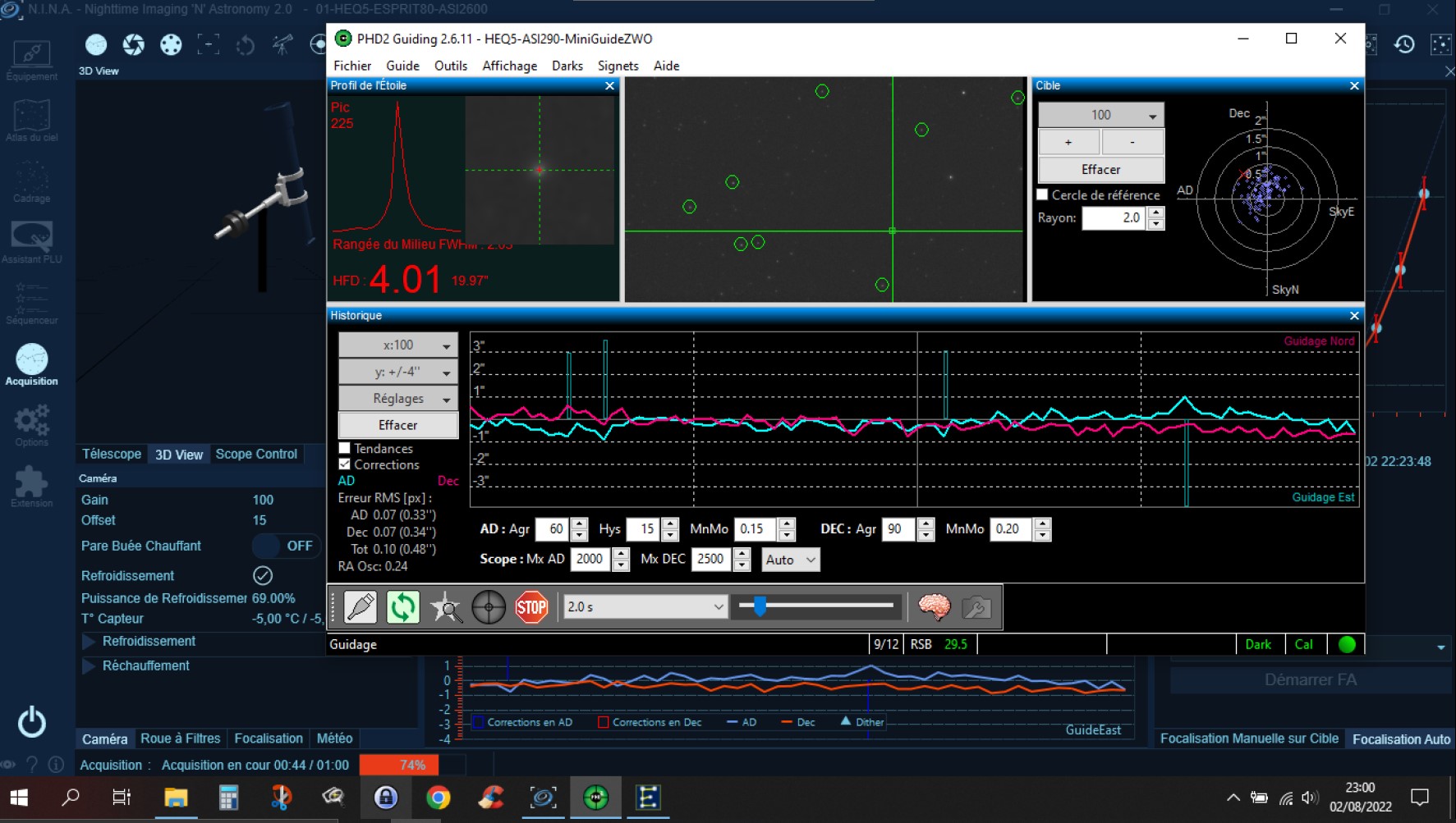

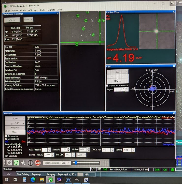

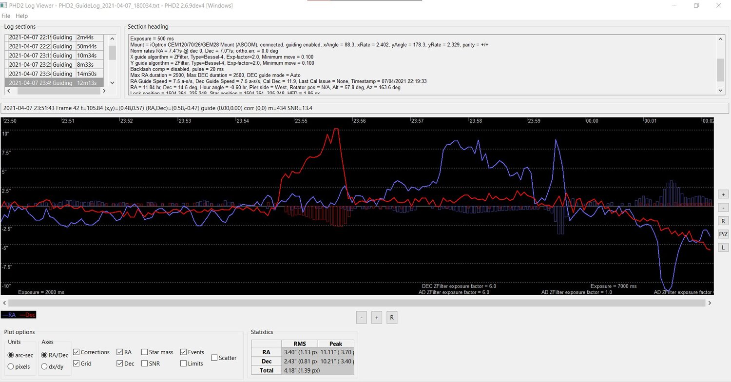

Pour donner du courage et ou devenir dingue, une petite image de probablement mon meilleur soir quand ca va bien avant les pics, comme quoi c est possible.
il y a 44 minutes, Nico_J a dit :
Elle est rodée depuis le temps non?!
Nos routes se sont séparées, une HEQ5 lui a succédé (ça rime).
Ton graphique PHD2 résume bien cette monture, quand ça va c'est super mais on ne sait pas pourquoi ça va.. J'ai dans l'idée que la révision mécanique que tu as faite va apporter du mieux, notamment parce que la rotation est plus "onctueuse". En tous cas je te le souhaite !
