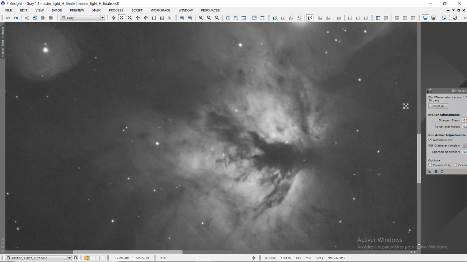

Cela fait une quinzaine de jours que j'utilise BlurX et je pense que je vais franchir le pas de la licence. Il est vraiment bon lorsque l'on abuse pas des curseurs: réduction/ correction de la forme des étoiles (coma, astigmatisme, pb de suivi..), déconvolution. On gagne encore un temps fou au traitement.

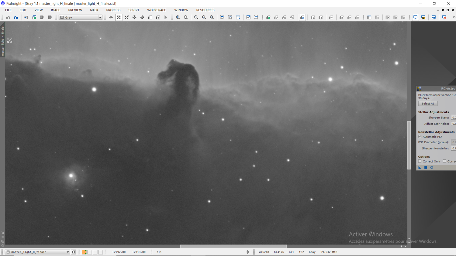

Qq essais rapides de blurXterminator sur un master Halpha de B33 que j'avais réalisé avec la 80ed+asi2600:
320723552_1023470219045804_7880432670165858799_n.thumb.png.d69a55b0d404b7520d76dc7b7ecd9f0e.png
320661319_1190694285146197_6641164021417184224_n.thumb.png.ee97bba04e1cf16e645c50140f5a47b7.png
321820086_5787663977993054_2278702207901756376_n.thumb.png.917d5d6920cfe28cf36ab3526e780ac0.png
320406239_568428508435576_6111220007225426745_n.thumb.png.1f6e5e0421943d412afbb4aa3c2fef87.png

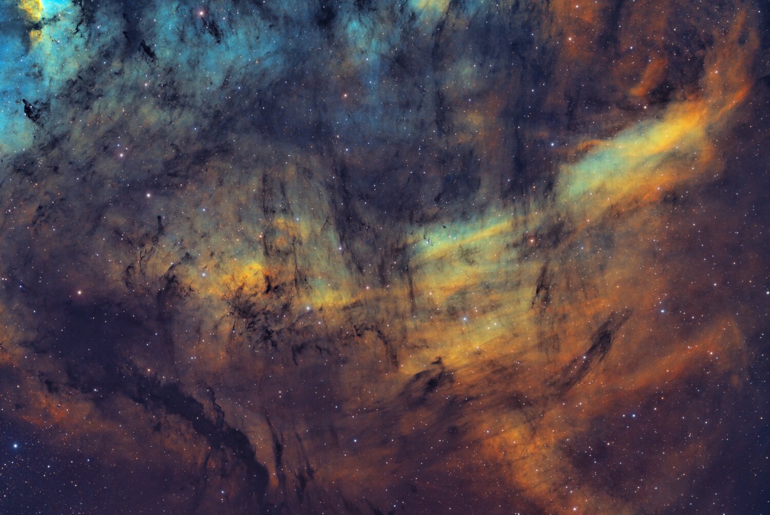

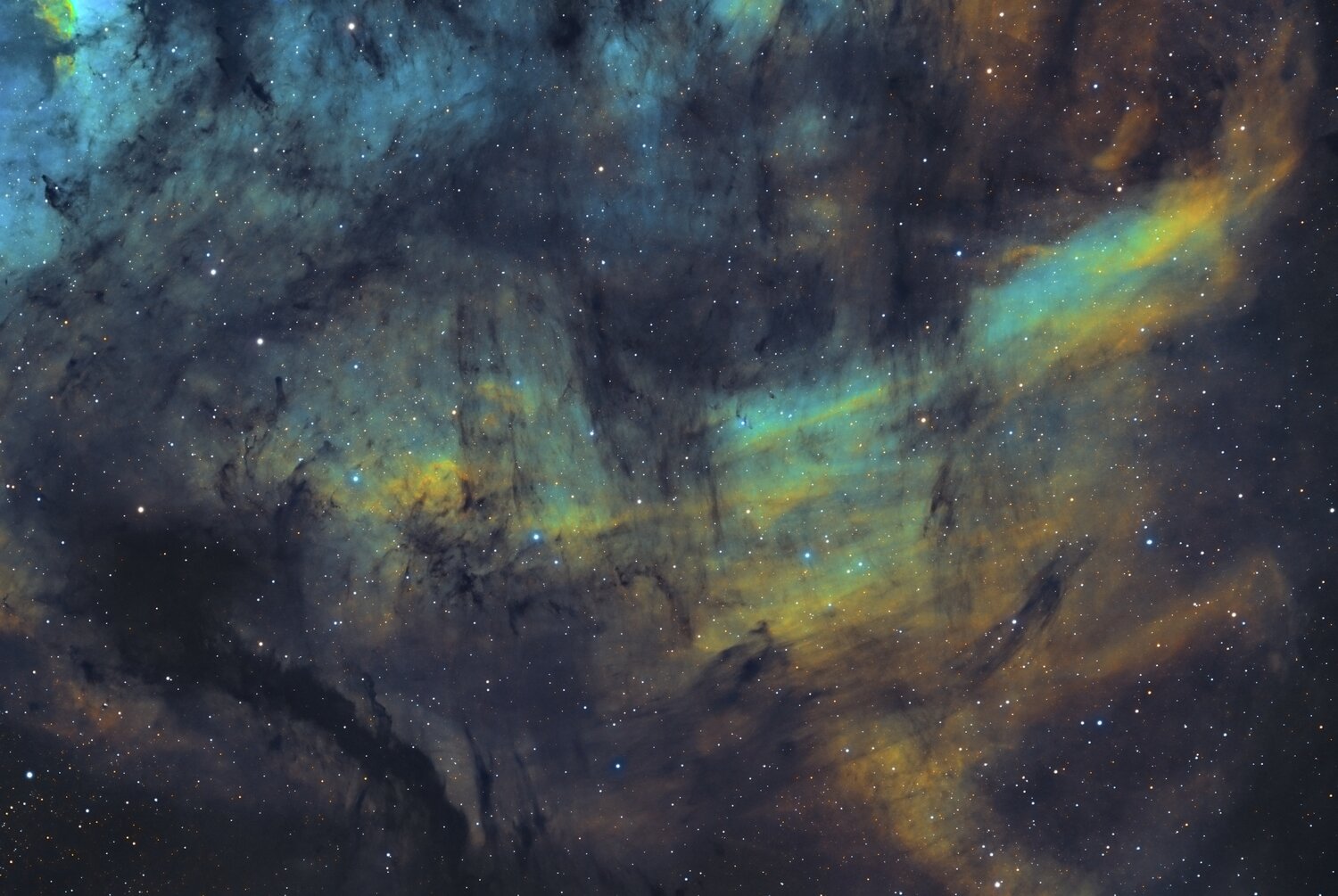

VDB 130 en SHO (107phq/red+asi 2600):
Ancienne version:
Nouvelle version:

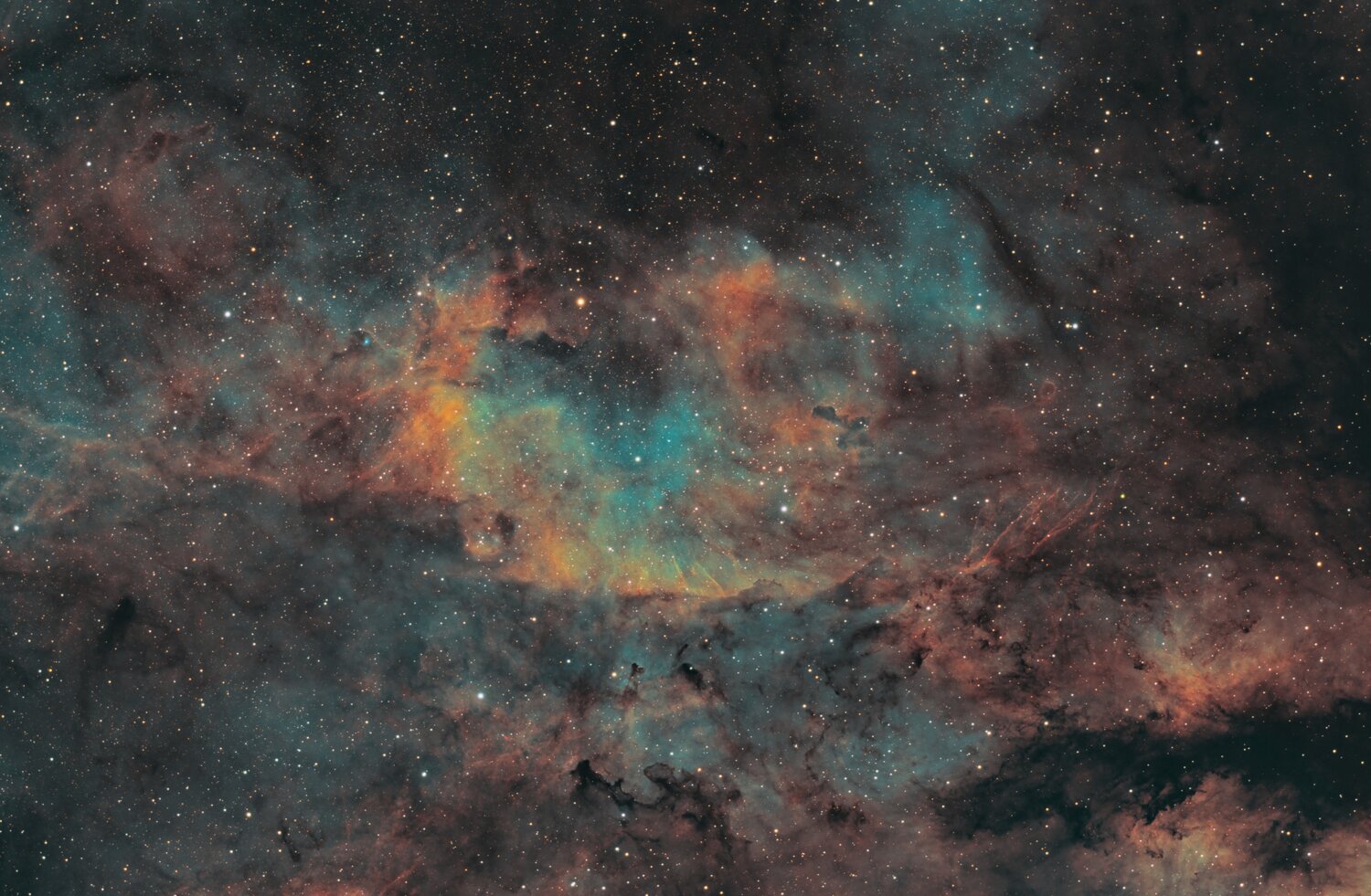

IC 5068 en SHO (80ed/red+asi 2600):
Ancienne version:
Nouvelle version (nouvelle palette):

Bravo pour ces nouvelles versions. En plus de gagner sur les détails l’équilibre des couleurs me paraît plus réussi, en particulier sur les dentelles où le bleu de l’oxygène est bien mieux mis en évidence.
J'avais loupé ça.....
toutes les premiéres versions sont vraiment trés belles...
mais toutes les secondes sont réellement superbes!....incomparables!
Quel travail,bravo!

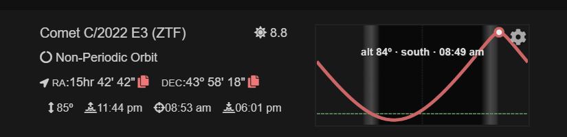

Par contre j'ai oublié d'enregistrer le post qui donne sa trajectoire à cette comète : je vous qu'elle est dans Télescopius mais quelle coordonnées prends tu pour mettre dans NINA?
J'ai appris justement à le faire ce week end.
1) Tu peux démarrer de Carte du Ciel / Skychart.
Tu mets à jour la liste des comètes.
Tu te mets à la date prévue pour la soirée ainsi que l'heure approximative. J'ai fais la carte pour Jeudi 19/01/23 matin vers  2H.
Tu recherches la comète C/2022 E3 ZTF, elle s'affiche sur la carte. Tu laisses CdC ouvert.

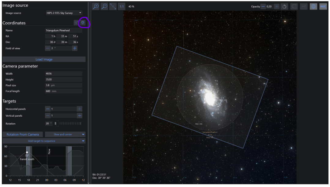

2) Tu  vas dans NINA, onglet assistant de cadrage et tu cliques sur la petite icône style GPS.
ça récupère les coordonnées issues de carte du ciel.
Tu ne  verras pas la comète dans l'image de cadrage de NINA, logique.
3) tu envoies ensuite dans l'assistant, soit simple soit avancé.

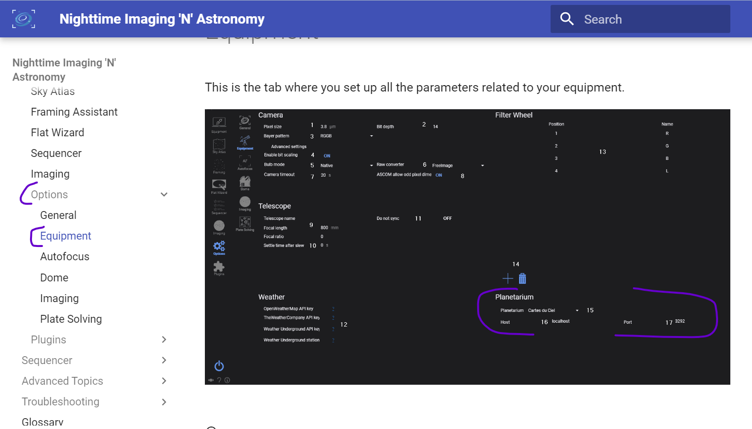

Pour le planétarium c'est dans Option, Equipement, en bas à droite.
