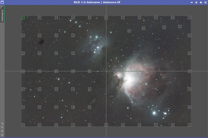

j'ai traité le brut entièrement avec Pix e j'ai utilisé automaticBGextr pour essayer éliminer le gradient mais j'ai été pas capable.. tu peut m'expliquer stp?

Pour le retrait du gradient sur cette image je te conseille Dynamicbagroundextraction avec en plaçant tes échantillons a peu près comme cela:
Le plus important est que les échantillons soient bien éloignées des 2 nébuleuses principales. A noter que si l'on voulait révéler les nébulosités plus faibles présentes partout sur cette image on ne pourrait pas procéder ainsi mais avec seulement 35min de pose il n'est de toute façon pas vraiement  possible de les faire apparaitre proprement.
