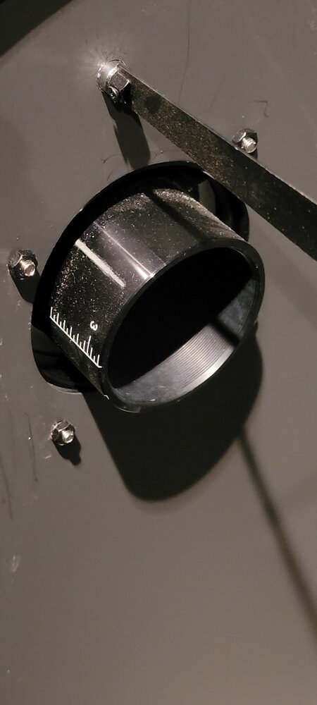

J'ai un newton gso 250mm et j'aimerai lui faire causer la poudre avec  l'achat de quelques filtres. Les problèmes connu sur ce genre de tube sont que l'araignée est fixée juste sur le chemin d'un passe filtre, le fut du PO rentre trop dans le tube et la roue à filtre ne permet pas la mise au point. Ça, j'ai bien assimilé et j'ai pas envie de percer le tube pour des bricolages que je ne suis pas à même de réaliser.
La solution proposée dans le commerce est de visser un filtre en 2" sur l'oculaire de 2" et de l'intervertir avec le réducteur 2" vers 1'25" quand je change d'oculaire. Moyennant une bague pour rallonger le fameux réducteur de diamètre c'est faisable mais pas vraiment pratique. Si les roues et passes filtres existent c'est bien pour une raison.
Ma question est donc la suivante, n'est il pas possible de visser un filtre au bout du fut du PO? Le diamètre étant plus grand que 2", existe-t-il une bague adaptatrice nous permettant d'éviter de passer le filtre d'un oculaire à l'autre?
Sur la photo on peut voir un filtage donc pourquoi pas?20230117_193446.thumb.jpg.f3fd56605a9f5e35a591d5fa92c39f17.jpgMerci pour le retour et bon ciel,

Je pense que l'intérieur du fût est strié pour lutter contre les lumières parasites et non pas fileté.
Ah me**e! Je dois vérifier ça de plus près. La question sera vite traitée!

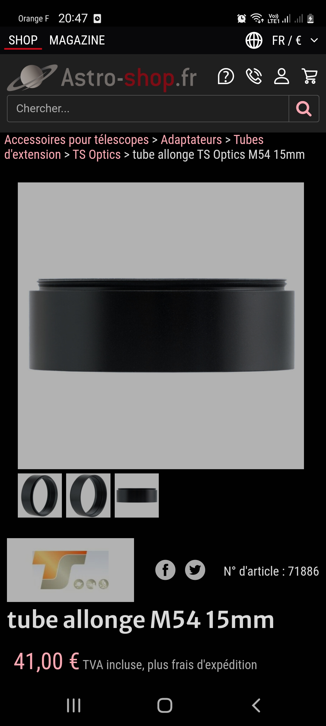

Euh minute , ça ressemble à du m54 mais j’ai pas pu le vérifier :D  Mais si c’est bien standard j’ai prévu de fabriquer moi même un truc style astro rumb en mettant une allonge m54 :)

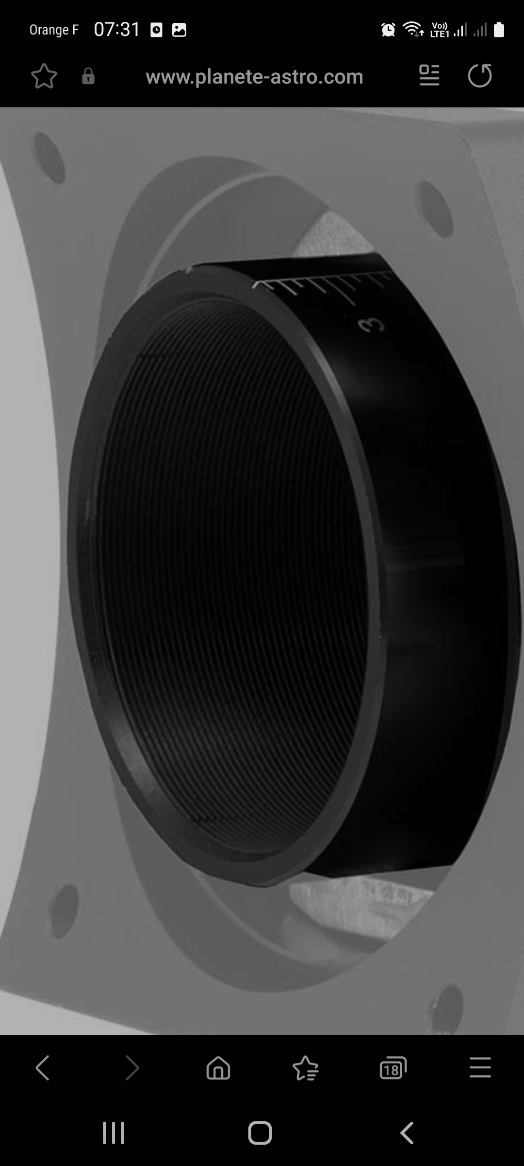

Sur ton po apparemment il n’y a pas de pas de vis…
Non, c'est du M52 sur le Feathertouch.
😄 j'avoue que mon enthousiasme de savoir que des bague d'allonge de ce côté du PO existait ressemble à de l'emballement. Mais effectivement mon PO GSO n'est pas fileté. @danieloavait raison, c'est un système anti reflets.
