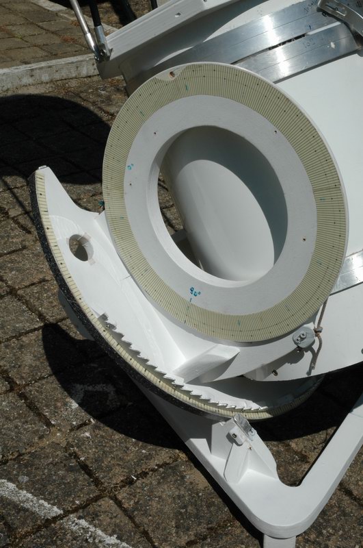

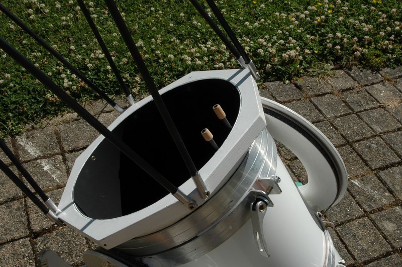

C'est quoi l'anneau en alu sur la photo 23 ? c'est pour éviter que le télescope tombe lorsque tu desserres la vis type vis de selle ?
La longueur des tiges a été calculée comment : la focale + ou - quelques millimètres ?
Comment as-tu fixé le poids en plomb et quelle forme a-t-il ?
Excellente question !
Oui, ça doit être ça, mais je pensais que la monture maintenait le tube par dessous...

L'anneau alu sert effectivement de butée au tube.
Je coupe les barres a la longueur après test en réel avec un montage provisoire. la même manip avec le 350 : http://www.reto.fr/t350/imagepages/image51.html
Le plomb a été moulé dans une boite de thon et fixé à l'arrière du barillet avec deux vis de 6 mm, je mettrai une photo.

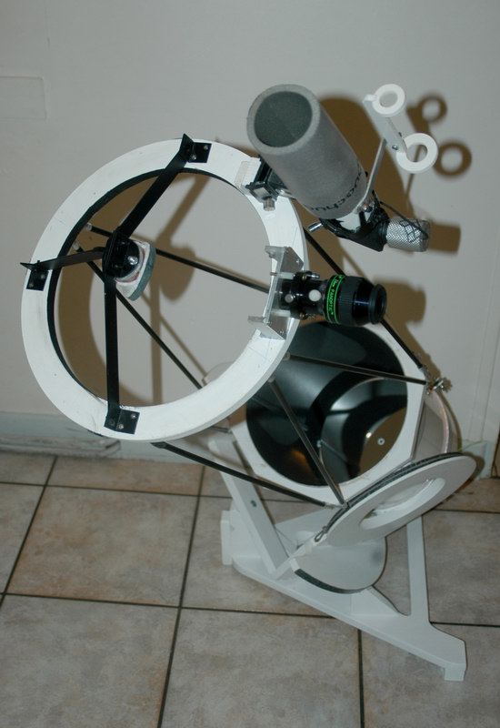

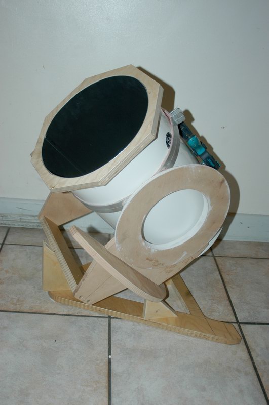

Ah, une grosse remontée de ce topic pour signaler que Takaya n'est plus la propriétaire exclusive d'un "équatobson à anneau surbaissé".
Il vient d'en naître un deuxième fabriqué avec les morceaux restants de tube, monture et CTP qu'il me restait.
Celui de Takaya m'avait beaucoup plu, mais je n'avais pas pu l'essayer beaucoup.
Le peu que je l'avais essayé en finalisant la construction et après avoir vu Taka l'utiliser m'avait laissé voir ses qualités, taille, poids et encombrement réduit. Le tout tient sans problème sur un siège arrière de voiture ou dans le coffre entièrement monté et prêt à l'emploi.
En passant une sangle selon le bon schéma autour du tube(en 5 secondes) on peux le porter facilement d'une seule main et en prenant la chaise de l'autre, cela m'économise un voyage lors de l'installation.
Il doit même être possible de le porter en bandoulière.
Les deux seuls changements par rapport à l'original sont la structure triangulée (non démontable) au lieu des barres croisées clipsées(je n'ai jamais vu Taka le démonter) et la collim manuelle oeil à l'oculaire avec barillet maison, alors que taka avait le barillet OO d'origine.
Quelques petites variations sur le barillet dont je vous ferais quelques photos au prochain démontage.
Il a aussi fallu lester à 2,7kg au lieu de 1,5kg sur celui de taka pour pouvoir y monter mon trouveur préféré.
Ce lestage restera presque toujours nécessaire sur ces montures splitring, vu leur géométrie, mais elles en valent bien la peine.
Le challenge est justement de trouver le bon compromis entre taille de l'anneau et poids du lest pour obtenir le fonctionnement optimisé à ses souhaits.

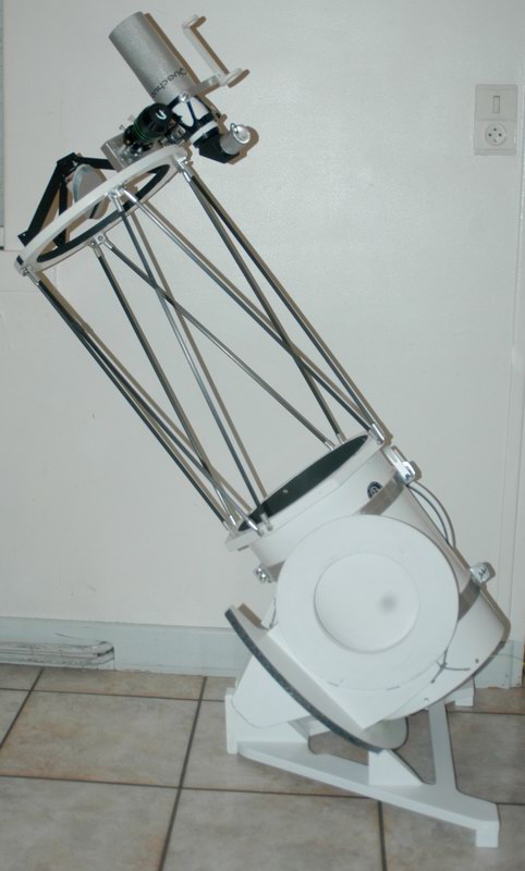

Quelques photos de la construction et du produit presque fini :
Modifié par den
Salut Denis!
J'aime bien tes instruments... Je suis bien content que tu te sois remis à la bricole!
J'aurais quand mis quelques renforts sur la structure: entre les branches de la fourche, entre le ring et la branche de la fourche, et entre le ring et le support arrière du "rocker".
Bien amicalement,
Pierre
Salut Pierre,
J'en avait prévu à certains de ces endroits et il en a gagné à d'autres depuis la photo. mais pour l'instant, il ne semble pas en avoir besoin. Cela viendra peut-être.
La géométrie et les répartitions des masses se font de manière différente de ce à quoi on est habitué et les flexions éventuelles ne se reportent pas forcément sur le suivi et le fonctionnement; on va donc attendre avant d'alourdir ;)

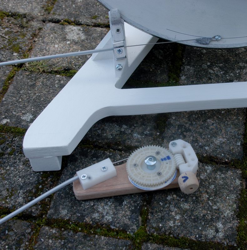

Un petit entrainement manuel à base d'ancienne roue dentée et vis sans fin d'ETX70.
C'est bien pratique pour les forts grossissements, car on entraine doucement en tournant le bouton bois sans avoir à toucher ou pousser le tube, donc aucune perturbation de l'image.
J'avais le même genre sur le 350 mm où c'était un serre joint "adapté" qui tirait sur le câble. J'avais recyclé pour l'occasion l'entrainement de ma pseudo table EQ

Merci à vous, mais ce n'est jamais que du recyclage et de la bidouille.
Araignée est en T pyramidale. C'est ma quatrième sur ce modèle, très rigide, je n'ai jamais eu aucun problème avec et très facile à réaliser.

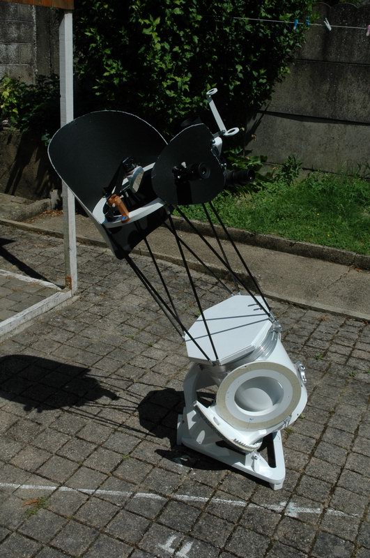

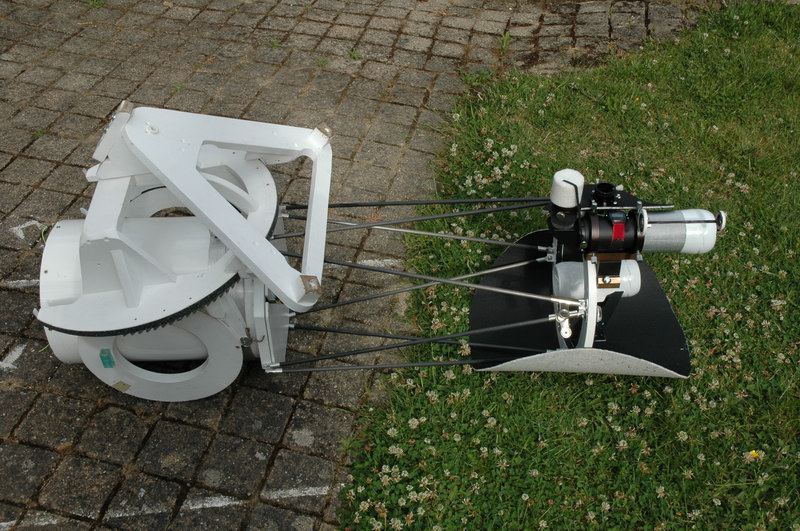

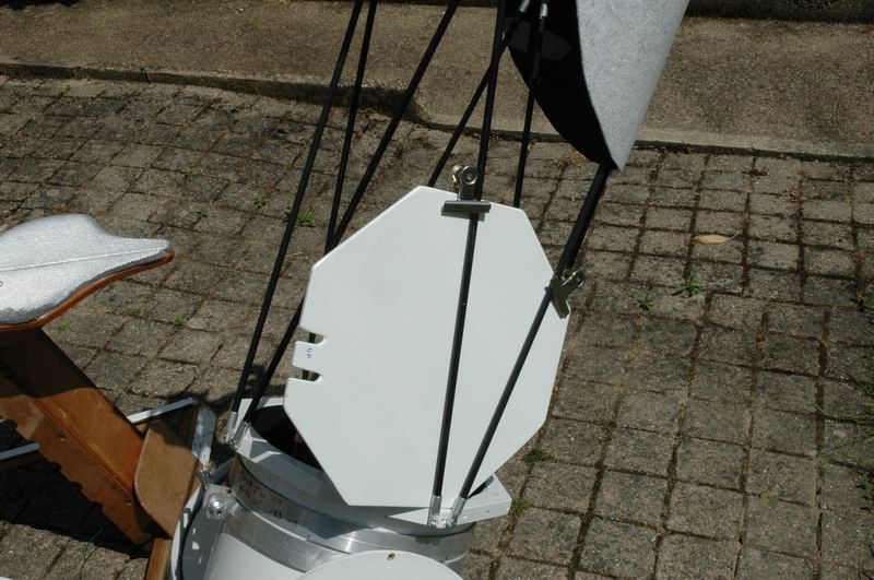

Quelques photos pour montrer les évolutions sur cette dernière monture...
On en était resté à ce point :
Le voici maintenant. peu de changements structurel. la longueur des pieds à l'arrière a été reduite pour l'encombrement au sol.
Quelques renforts ajoutés pour l'expérience. pas de changement constaté.
Le nouveau chercheur m'a obligé à lester un peu plus. Le poids total est mintenant de 17,6 kg. Si besoin était, cela pourrait facilement passer en dessous des 15 kg avec un chercheur plus modeste , mais pour l'instant je préfère assumer le poids supplémentaire :be:
Sur la cage secondaire on peut remarquer le pare lumière en EPP ainsi que le masque près de l'oculaire permettant d'observer les deux yeux ouverts.
Un nouveau chercheur optique a été installé avec toujours le pointeur sommaire. J'ai aussi maintenant une montre à demeure sur le chercheur, utile surtout pour l'observation des satellites ou évènement ponctuels, phémus par exemple. Le petit support en bois vernis sert à enfiler le laser qui me sert de pointeur à demeure quand la température le permet.
Les deux boutons pour la collimation l'oeil à l'oculaire.

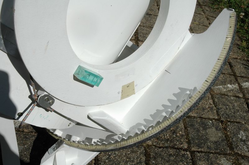

Les cercles de coordonnée utilisés pour les pointages différentiels, notamment pour trouver planètes et étoile de jour. Ils n'ont jamais servi la nuit ;)
Le profilé denté sert à un système d'entrainement manuel qu'au final je n'utilise jamais. Vu que le suivi ne s'opère que sur un axe et que le glissement est très bien optimisé, je peux suivre sans problème à 500x de grossissement. Ca me suffit :be:

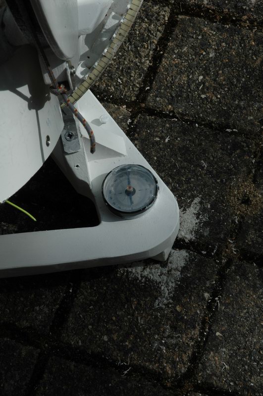

La boussole pour mise en station sommaire...

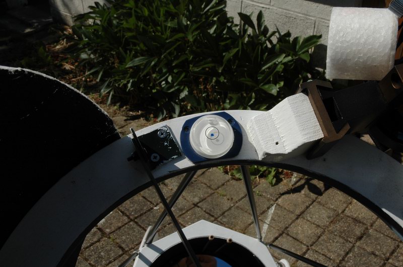

Un petit niveau horizontal permet le pointage au zénith pour divers applications diurnes (observations de l'ISS, ou pointages étoile ou planètes.
le système de réglage de latitude ;)

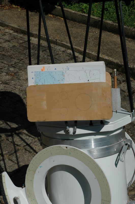

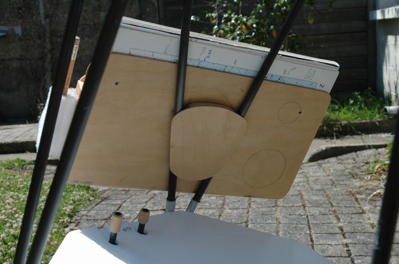

Porte PSA optionnel qui peut aussi servir de planche à noter ou dessiner.
Fixation de la chose.
Le couvercle peut servir de pare soleil pour l'entrée du tube

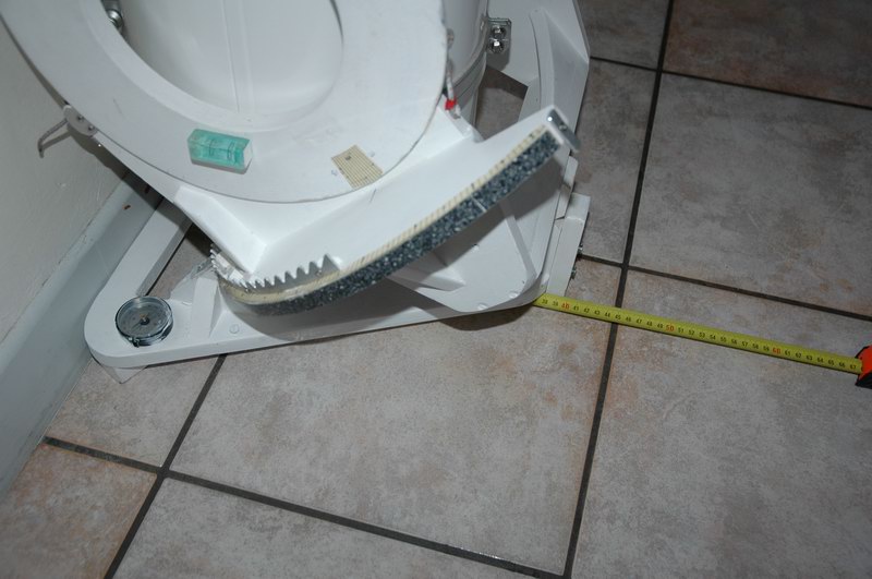

L'engin en position repliée permettant de le transporter ainsi sur le siège arrière d'une voiture. Il tient ainsi sur le siège de ma 206. Enlever le pare lumière si voiture un peu étroite.
Encombrement minimum même près à l'emploi. il tient ainsi dans un placard de 40 cm de profondeur.
Prochaines évolutions prévues : jupe totale en EPP à installation rapide et filtre solaire pleine ouverture.
Modifié par den
