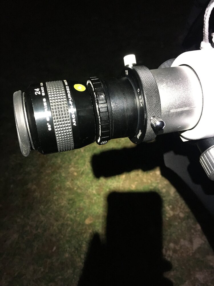

Pour le réglage de la mise au point, j’ai vissé la bague porte oculaire sur le CC et j’ai sorti légèrement l’oculaire, là j’avais la bonne distance. Une photo pour comprendre, sur ce montage je ne peux pas fixer d’oculaires en 2 pouces. Je viens de commander une bague 2’’/ M48 pour palier à ce problème.770DDCF4-DD9A-4C62-8321-EA4433C2D58B.thumb.jpeg.ba52ce67fdd12a2adcd01b8a52ae1aa4.jpeg

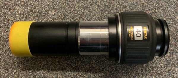

Alternative, mettre des anneaux 2" sur les oculaires pour que le correcteur se visse toujours à la bonne distance, par exemple:
Dans ce cas, je sors l'oculaire, et je dévisse le correcteur de l'oculaire pour le visser sur le suivant oculaire à utiliser. Mais c'est dans une utilisation où je n'utilise que ce correcteur avec deux oculaires.
L'avantage ici c'est que si la mise au point se fait sans le correcteur, elle marche également avec le correcteur, le correcteur s'enfonceant toujours dans le PO, l'oculaire restant au même endroit que sans correcteur

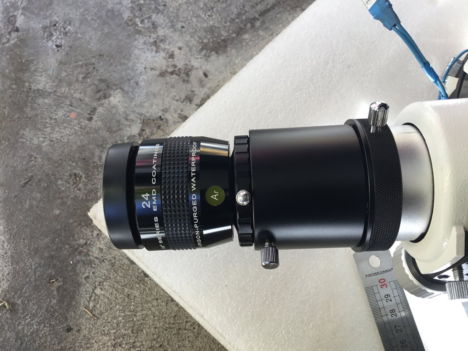

C’est simple le Skywatcher à besoin de bagues allonge pour se trouver environ au centre de la course du PO pour faire la mise au point. Donc l’ai remplacé ma bague allonge principale par une bague ajustée à la mise au point de mes oculaires ( -25mm) et je peux retrouver la possibilité de me servir à nouveau d’oculaires  en 2 pouces.
voici la photo du nouveau montage :
Bon là j'avoue ne plus rien comprendre. Le Den, entre tes 2 photos, il y a une différence de taille : dans la 1ere le tube du crayford est plus sorti que dans la seconde et la distance entre la lentille du correcteur et le Field-stop de l'oculaire est moins grande ! Comment est-ce possible ?
Si ce n'est pas exagéré peux tu faire une photo de ta mise au point sans le correcteur et une photo avec le correcteur (même oculaire et le même PO) ?

Bon, je vous explique, mais il n’y a pas de secrets:
Lors de mon premier essais pour avoir la mise au point avec le correcteur (0,95) il m’a fallu sortir le PO au maximum et sortir légèrement l’oculaire.
Après prise de côte, j’ai ajouté une entretoise 2 pouces pour avoir la mise au point au centre de la course du PO
Je pourrais ainsi changer d’oculaire à volonté et faire une mise au point correcte.
Enfin, j’ai pas fait d’essai avec ce mistral et cette lune… 😉
Une précision qui va aussi vous permettre de comprendre le montage. L’ancienne bague pénétrait dans le PO. Là c’est le correcteur qui pénètre dans le PO et sur lequel je visse ma nouvelle bague.

Avec la bague allonge la mise au point est pile au milieu de la course.
