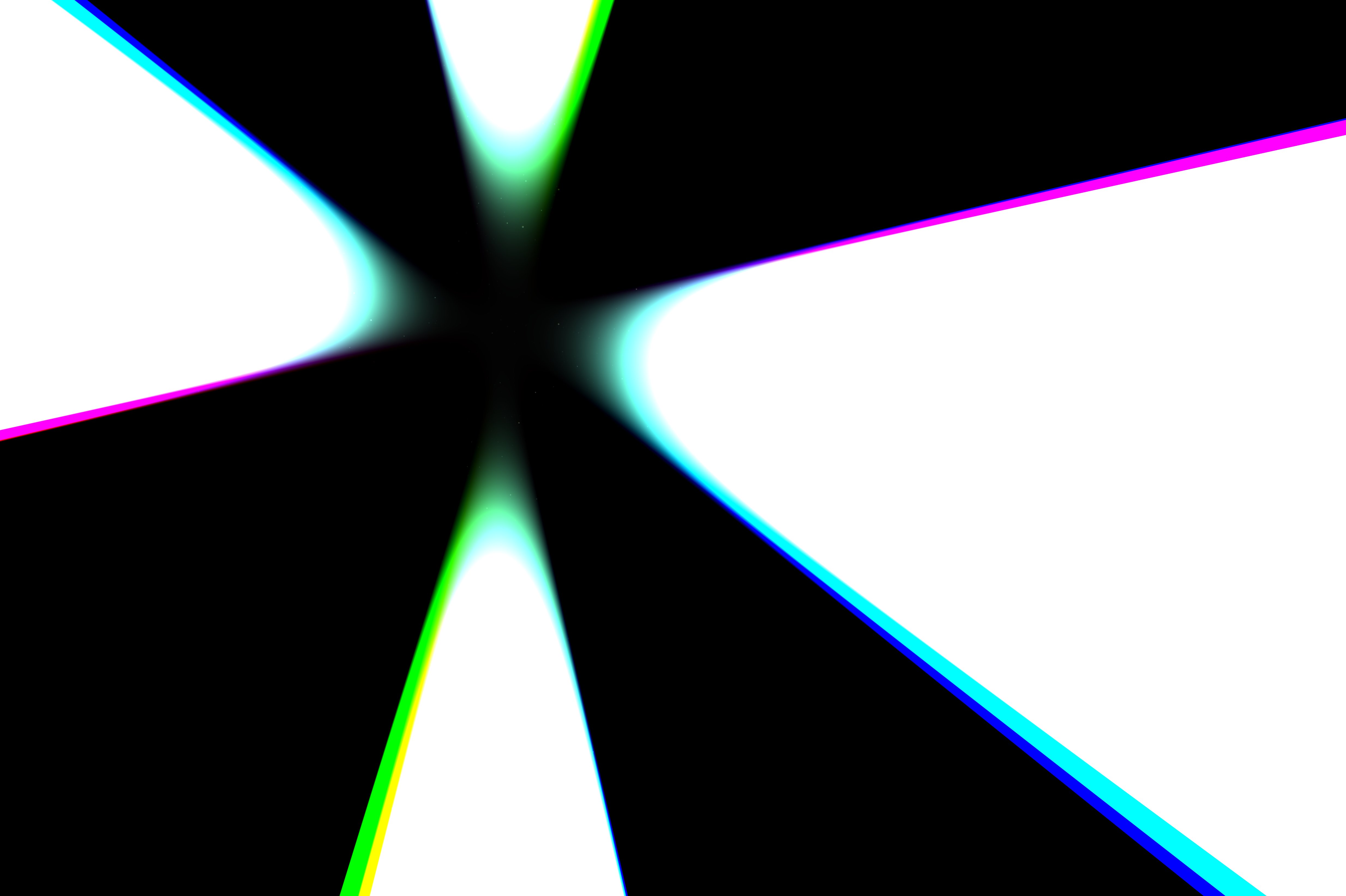

  3. dans mes tentatives de supprimer la comète filée, j'ai involontairement créé l'image ci-dessous. Ça me donne droit à quelque chose ? 🤣
Bonne nuit à tous.
Excellente image :D On voit rarement le ciel profond aussi profond !

3. ❤️

Le résultat de la photo postée dans mon premier message a été obtenu en appliquant un retrait de gradient de niveau 4 sur un résidu cométaire issu d'un empilement avec sigma haut et bas à 0,1.
