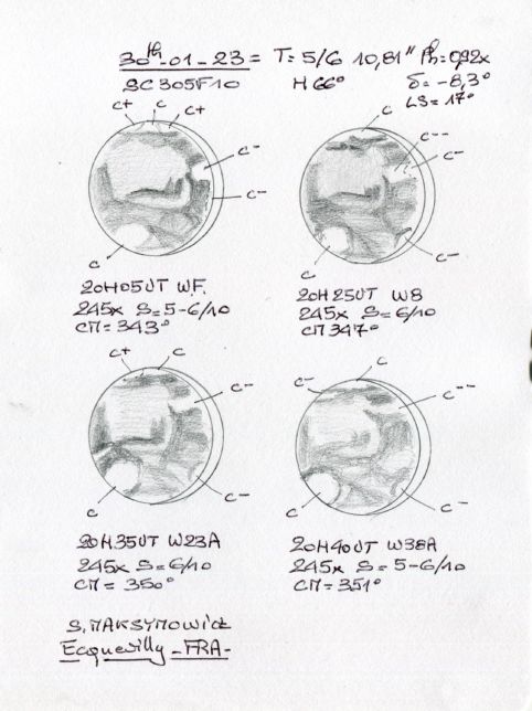

Une planche de dessins de Mars effectué le 30 janvier dernier a été réalisé avec le SCT305mm muni de filtres colorés.
Avec images juste moyennes quottées 5/10 le plus souvent, parfois 6/10.
Le disque apparaissait orange à orange sombre, sauf sur la partie sud (schématiquement au sud de Pandorae Fretum) de couleur plutÎt ocre.
Les contrastes semblaient comme normal sur la portion centrale du disque, atténués au terminateur et au limbe. L'atmosphÚre martienne reste encore chargée de vapeurs d'eau et de poussiÚres, le mist.
En prenant pour référence la zone de calotte nord, typiquement blanche, les autres clartés notables d'Hellas et Argyre (au terminateur) présentaient une coloration ocre et d'une brillance similaire à la zone polaire nord.
Hellas se montrait ocre brillant sans filtre, en couleur bleue (W38A), jaune (W8), rouge (W23A).
Argyre au terminateur, ne montrait plus l'aspect des jours et semaines précédentes avec un voile limité à son périmÚtre propre, avec une couleur ocre.
En 8-10° de rotation de planÚte la brillance d'Hellas avait diminué en intensité.
Chryse et Xanthe se montraient relativement brillant, moins en couleur bleue, le plus sans filtre, filtres rouge et jaune.
Une quotation de brillance est mentionné sur les dessins (C+ à C--), la zone polaire nord sert de référence (C).
La perception de mars en lumiÚre bleue était renforcée, les contrastes bien présent, alors que pour les observations précédentes ils furent bien faibles (avec meilleures images).
L'usage du 315x faisait perdre la perception de détails globalement, comme devinés, 245x comme perçus.
Bons ciels.

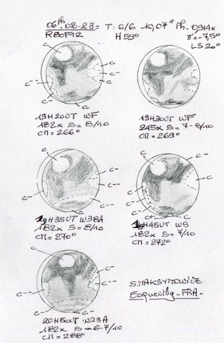

Avant hier au 305 avec images médiocres 4/10 et hier à la 80mm avec images excellentes et 182x et 245x pour préciser l'étendue des nuages.
8/10 dans la 80 n'implique pas de bonnes images au 305. Ce serait encore un 4/10 avec.
La 80 permet de trouver le bon Ă©clairement Ă  l'oculaire sur Mars, mĂȘme l'idĂ©al.
La zone claire, couleur ocre, pas blanche, reste le bassin d'Hellas, bien délimité par un contour net et sombre.
Syrtis Major montrait encore quelques variations d'albédo malgré ces 10" de disque planétaire (la taille obtenue avec 182x à l'oculaire, comme la pleine lune à l'oeil nu).
Je n'ai pas eu le temps pour terminer les dessins pour émission.
Encore une fois, hier soir, le contraste en lumiÚre bleue (W38A) était assez marqué, plus que la normalité.
En saisissant la période favorable, 1h aprÚs le coucher du soleil, il y avait des images quasi-fixes dans la 80 qui sont devenues moyennes 5-6/10 aprÚs 22H.
La 80 n'est qu'un achromat F12...

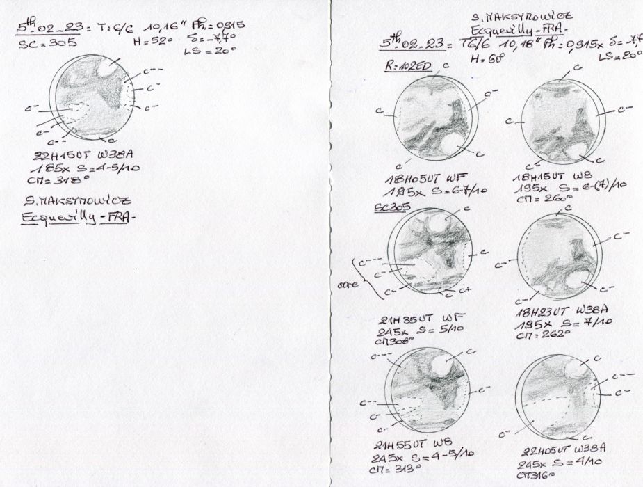

Pour 3 nuits précédentes, 5, 6 et 8fevrier (le 7 c'était démentiel ici) avec plusieurs ouvertures.
On pourra remarquer les perfs diffĂ©rentes sur la mĂȘme pĂ©riode, pas si Ă©loignĂ©es. Si les images font 8/10 dans le 305 alors tout s'Ă©claire...
Remarquez la brillance de Hellas qui fluctue selon la date, et le contraste dans le segment bleu qui est renforcé.
