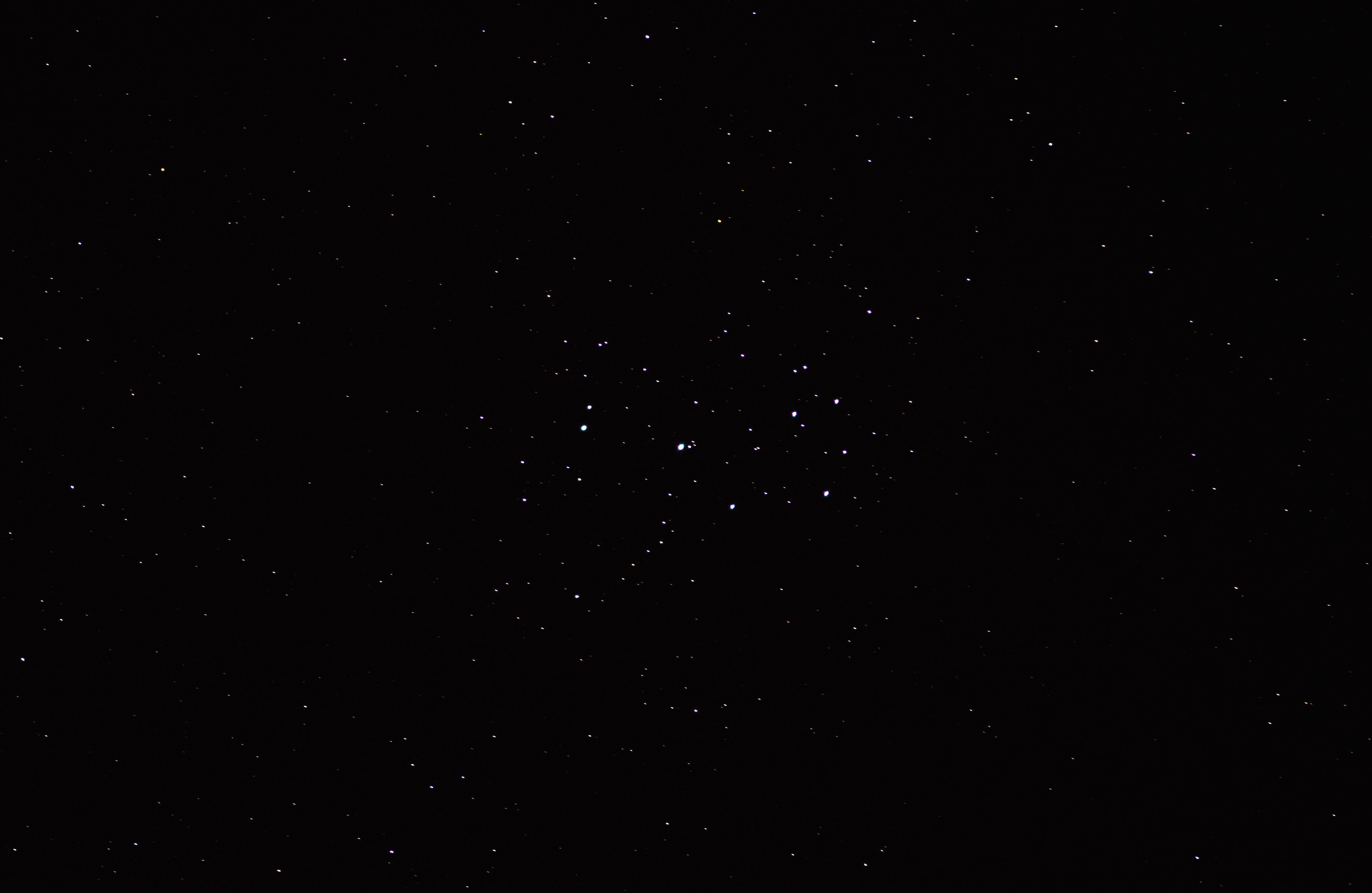

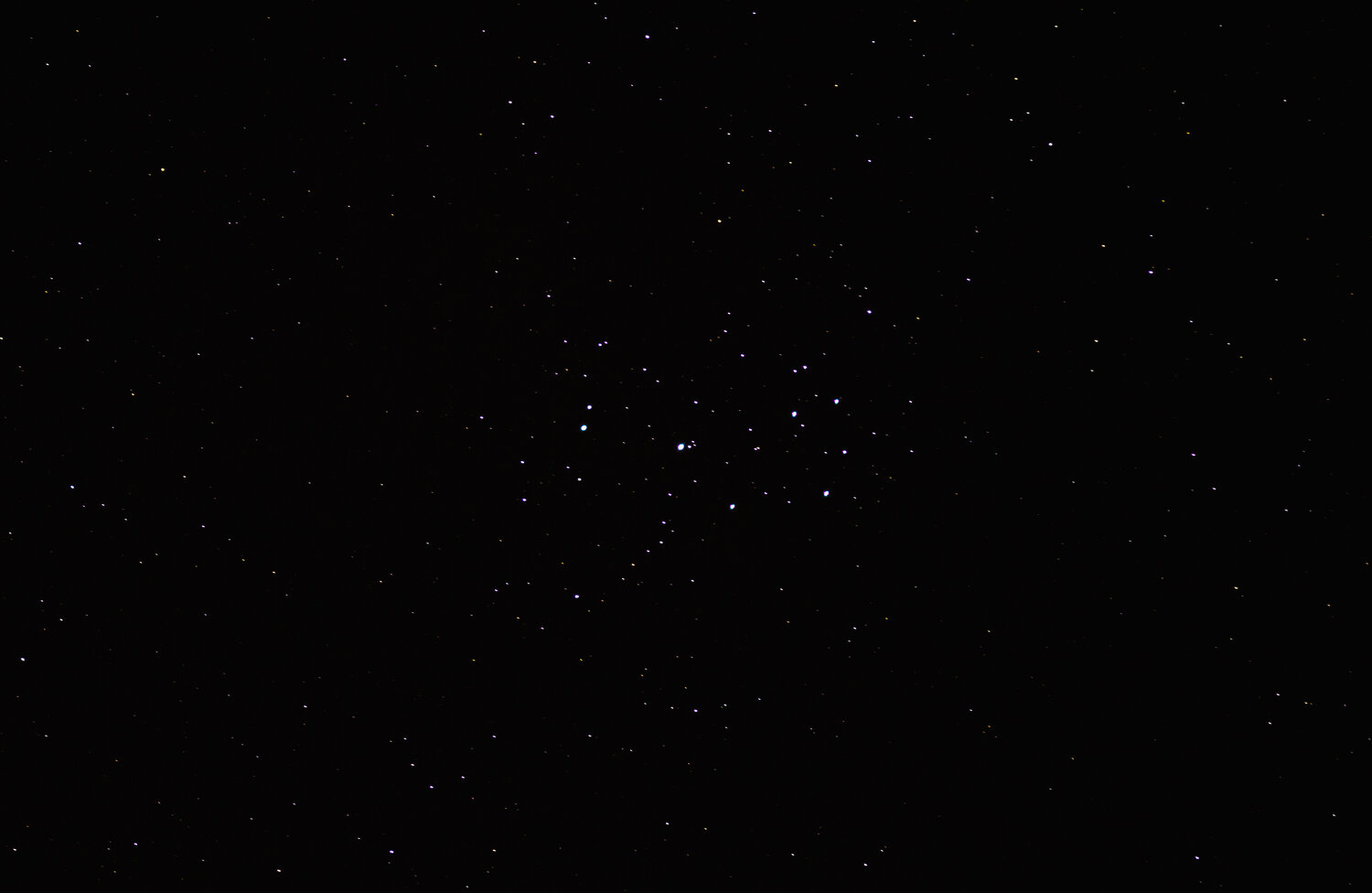

Il y a 11 heures, Celebrinnar a dit :
tu aurais quelques informations complémentaires sur ta prise de vue ?
15 images raw 2" de temps de pose avec canon R5+ 200 MM 2.8 + petit traitement avec photoshop

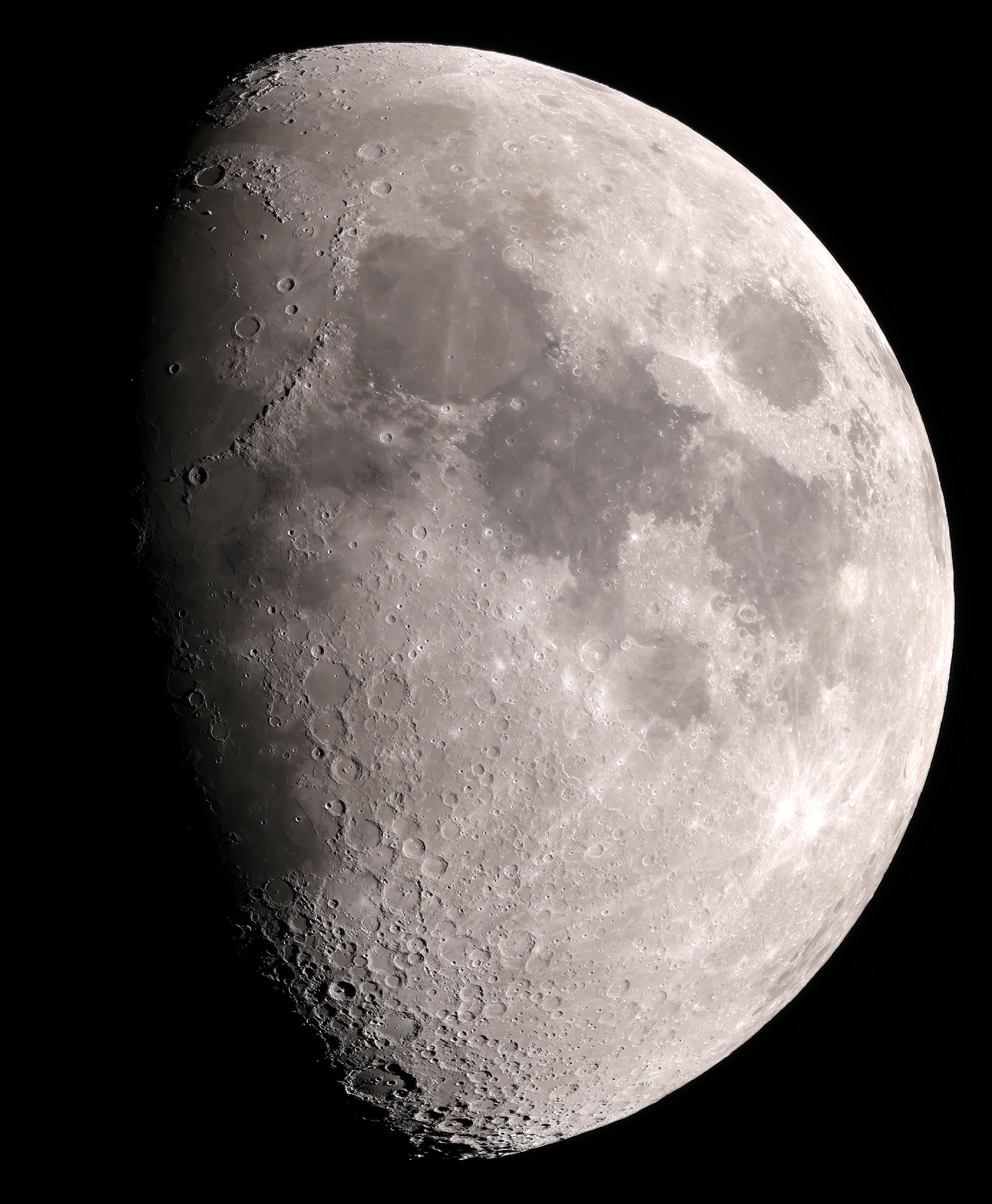

il y a 52 minutes, roza a dit :
En comparant des clichés sur la lune
Sur la lune, oui, (belle photo d'ailleurs ;) ) mais sur une nébuleuse en pleine voie lactée, je pense que c'est une autre affaire ;)
