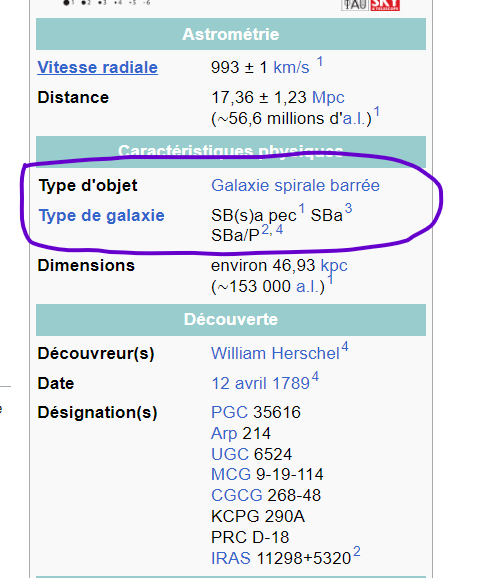

Avec Pix tu peux choisir le type de galaxie pour le module PCC.
Je regarde dans Wikipédia à quel type de galaxie j'ai affaire:
et je choisis le mode "Sb" dans PCC.

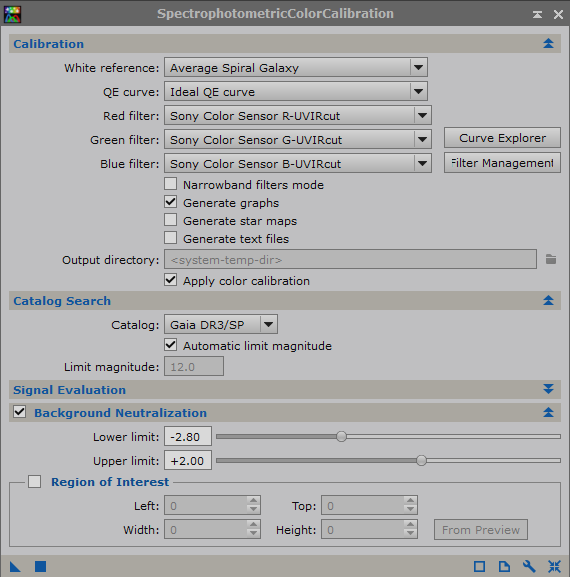

Je viens de tenter la manip sur une image linéaire et sur la non linéaire mais ça marche pas : j'ai toujours ce message d'erreur qu'il n'y a pas de "sample". Mais sample de quoi ? aucune idée...
Le process PhotometricColorCalibration (PCC) est un peu obsolète et remplacé par SpectrophotometricColorCalibration (SPCC). Pour fonctionner correctement il faut télécharger les fichier Gaia DR3/SP sur le site de Pix (https://pixinsight.com/dist/browser.php). Il s'applique sur une image linéaire uniquement.
La doc du process est assez claire mais un peu longue : https://pixinsight.com/doc/docs/SPCC/SPCC.html mais le tuto de JB Aurousx est pas mal (SPCC à 47:46) :
L'avantage de SPCC est qu'il peut prendre en compte le capteur utilisé si connu ainsi que les bandes passantes des filtres ou de la matrice de Bayer. Là c'est pour ma 294MC, le capteur n'est pas connu et donc le plus proche est Ideal QE curve. Comme c'est un capteur Sony, la matrice de Bayer est celle qui est renseignée pour Red, Green et Blue filter. J'avais trouvé ces infos dans la doc du process, sur le forum Pix et sur CN.

Merci @krotdebouk!
J'ai réussi (bon 12Go de Gaia en plus sur le PC) mais j'ai récupéré de suite des couleurs et c'est bien mieux.
J'ai fait vite et les bras sont encore un peu faiblos mais la couleur c'est moins jaune !
