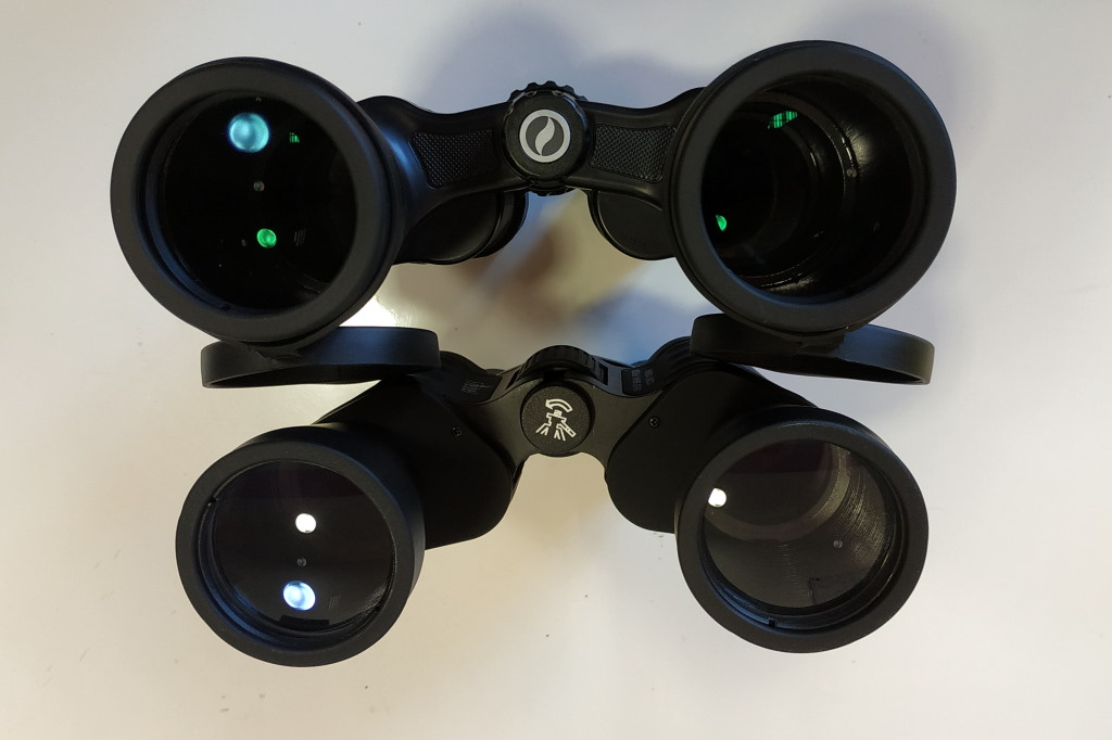

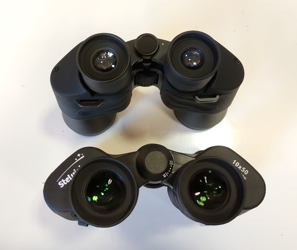

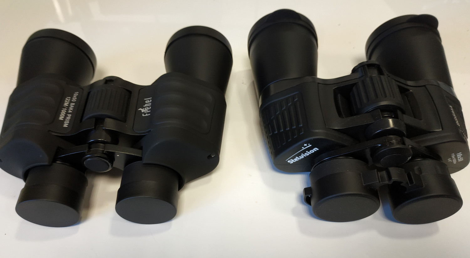

Bonjour à tous, je tombe par hasard sur cette discussion, en tant que dirigeant de Stelvision j'ai pensé que vous seriez intéressés par quelques éclaircissements sur ces 2 coffrets "jumeaux" 🙂
  •  le coffret original est bien le coffret Stelvision, avec des jumelles produites par le fabricant Bosma ; elles sont siglées des 2 marques  Stelvision et Bosma, le modèle s'appelle "10x50 ST2", (ST comme Stelvision... et 2 parce qu'il y a eu une première version qui a été interrompue)
  •  ces jumelles ont été sélectionnées pour leur rapport qualité-prix intéressant, après tests sur le ciel de plusieurs modèles de divers fabricants (y compris des jumelles de grandes marques comme Nikon)
  •  Nature & Découvertes, qui distribue nos produits d'édition, s'est montré intéressé par ce coffret ;  mais ils ont regretté que son prix soit au-dessus de la barre des 100 €  ; en outre ils sont eux-mêmes importateur de jumelles, commercialisées sous la marque Fréhel
  •  nous avons donc autorisé Nature & Découvertes à commercialiser une version "maison" de ce coffret, co-siglée Fréhel / Stelvision, avec le même livre, le même type de packaging, mais des jumelles 10x50 Fréhel à  la place des 10x50 ST2
  •  ces jumelles sont de qualité convenable pour un débutant ; quelqu'un qui est un peu juste en budget pourra tout à fait apprécier ce coffret à 99.90 € et réaliser toutes les observations proposées dans le livre
  •  les jumelles du coffret original Stelvision sont un peu plus qualitatives : pour avoir eu les deux en main, j'ai constaté un peu plus de luminosité, une meilleure restitution des couleurs, un peu moins de distorsion en bord de champ, un étui qui présente un peu mieux ;  tout ceci justifie l'écart de prix de ce coffret proposé à 129 €
je joins quelques photos des deux paires de jumelles pour info.
Bon ciel et bonnes observations aux jumelles 🙂
