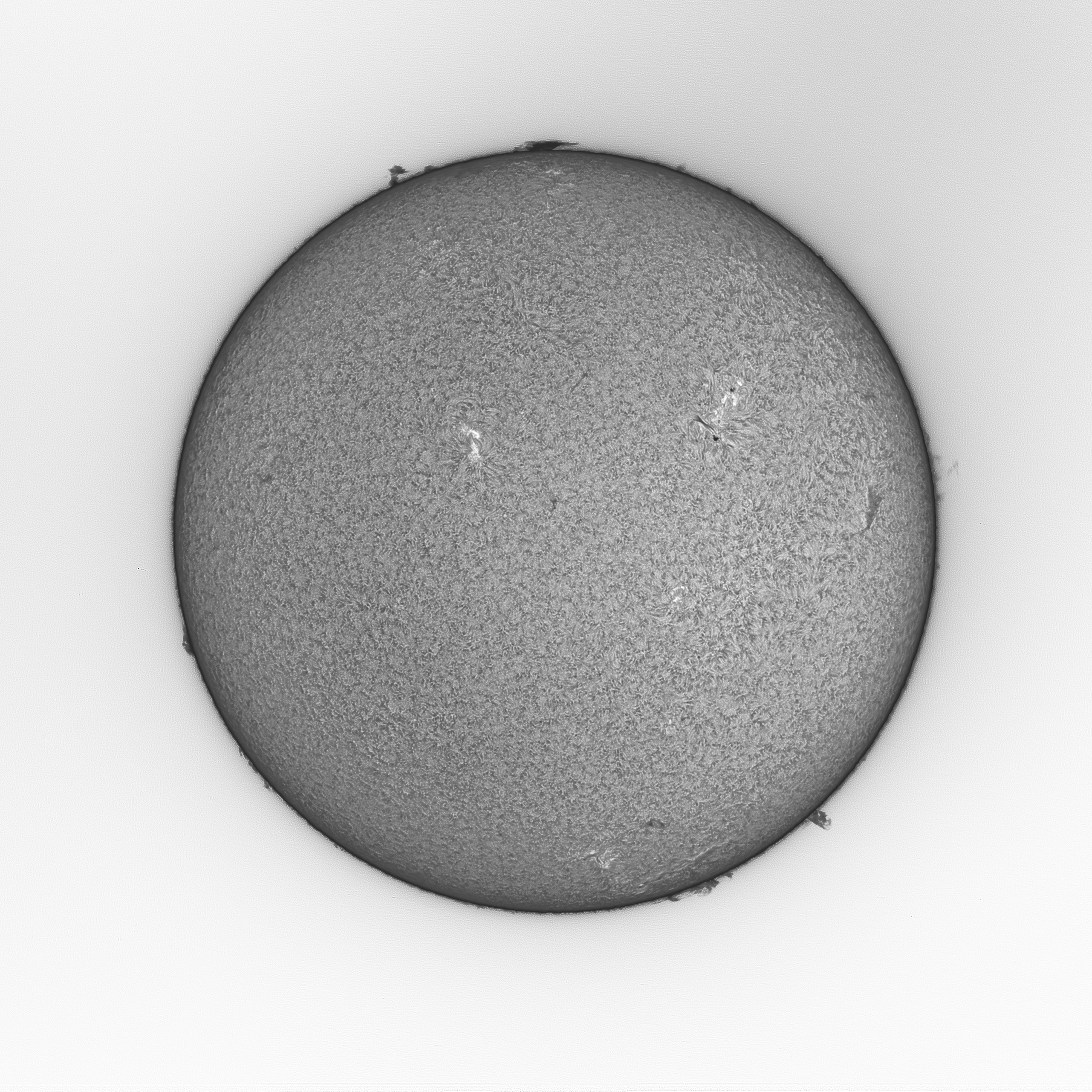

voilà ce que j'obtenais avec cette apollo m mini (donc échantillonage de 2.3") sur la LS35.
Ce sont mes première photo en Ha, donc on doit pouvoir faire mieux avec plus d’expérience.
Je pense que ce qui ferait vraiment une grosse différence de détail, de finesse sur le disque entier, c'est un double stack.

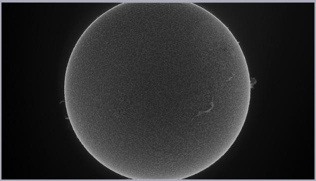

Tu es sûr ? Ca c'est pris au foyer d'une Lunt 50 (350 mm de focale) et avec une 290MM.
1 mm par 100 mm de focale oui, mais la dimension du capteur joue aussi un peu :)
