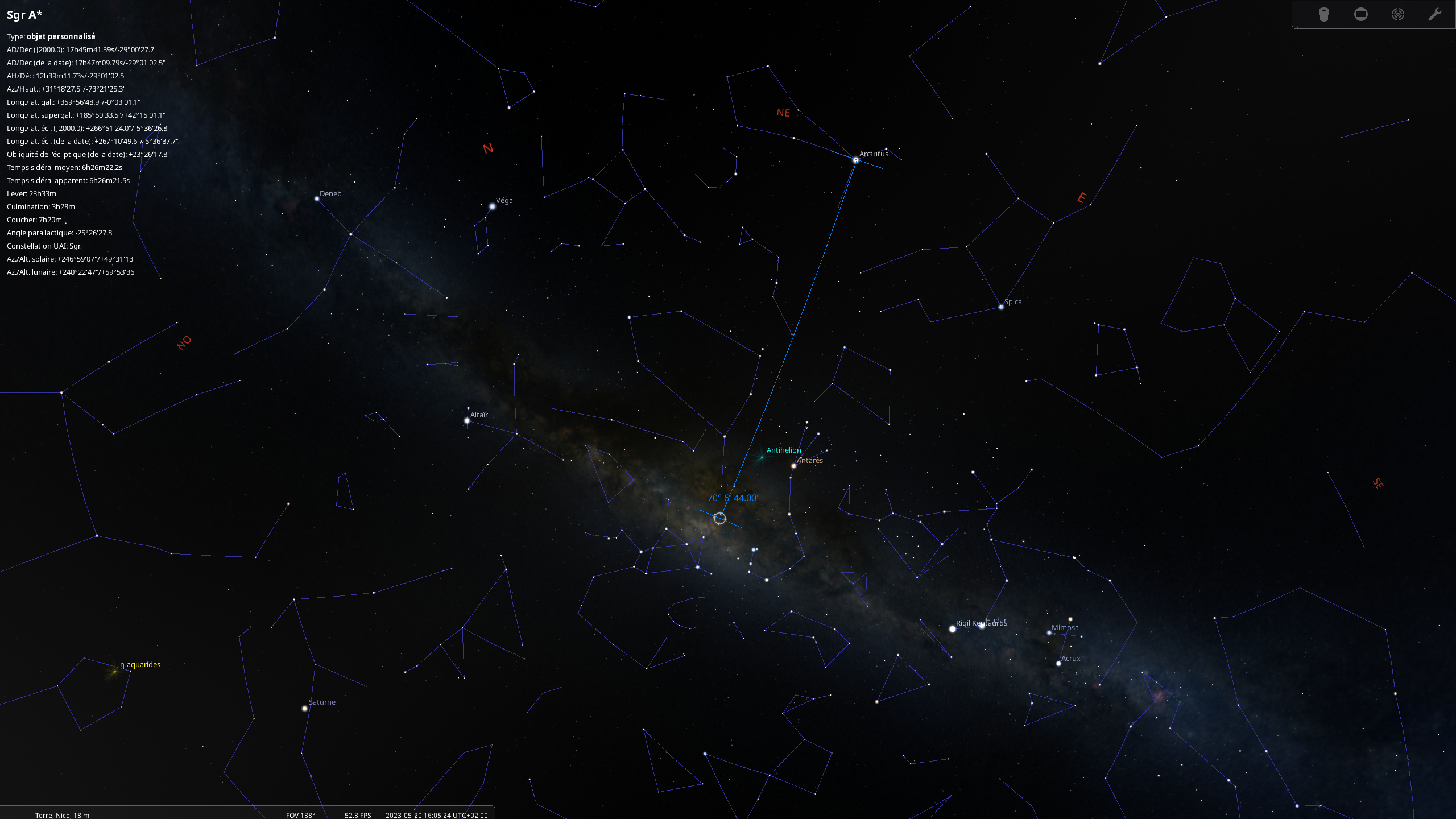

Or quand je cherche à estimer cette ouverture angulaire avec Stellarium avec le super plug-in de mesure d'angle de Matthew Gates et Georg Zotti, je tombe plutôt sur 70° (voir capture d'écran ci-dessous).

Le pôle nord galactique est situé dans la Chevelure de Bérénice. Arcturus n'est pas loin, mais pas tout près non plus. Sa latitude galactique est de 69,1° (voir par exemple https://www.universeguide.com/star/69673/arcturus ), ce qui est comparable avec les 70° que tu as trouvés.

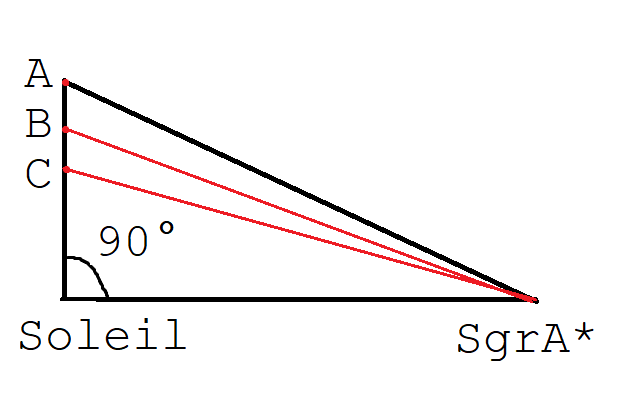

Selon moi, serait alignée avec le pôle nord galactique, toute étoile située sur la normale au plan galactique passant par notre Soleil.
Ainsi, selon cette définition, l'alignement est indépendant de la distance d'Arcturus par rapport au Soleil ou au centre galactique, puisqu'on ne manipule que des grandeurs angulaires.
Dans le schéma ci-dessous, si Arcturus est alignée avec le pôle nord galactique, elle peut se situer en A, B ou C. Dans les trois cas, sa distance par rapport au Soleil ou par rapport à SgrA* varie. En revanche, l'ouverture angulaire qu'on voit sur Terre entre SgrA* et Arcturus sera toujours de 90°.
A quel moment je me fourvoie ? Je ne dois pas avoir la bonne définition de ce qu'est le pôle nord galactique...

Donc du coup, pour une étoile *strictement alignée* avec le pôle nord galactique, on aurait trouvé une latitude galactique de 90° ? Est-ce correct ?
On peut donc dire qu'Arcturus est à environ 20° du vrai pôle nord galactique.

Selon moi, à l'instar d'une planète par exemple, les pôles sont situés sur l'axe de rotation du corps.
Donc les pôles de la Galaxie seraient situés sur l'axe passant par Sagittarius A* et perpendiculaire au plan galactique, et non pas au-dessus de nous.
Sur le schéma, l'angle droit devrait être au sommet sgrA* et il faudrait mesurer où calculer l'angle au sommet Soleil.
