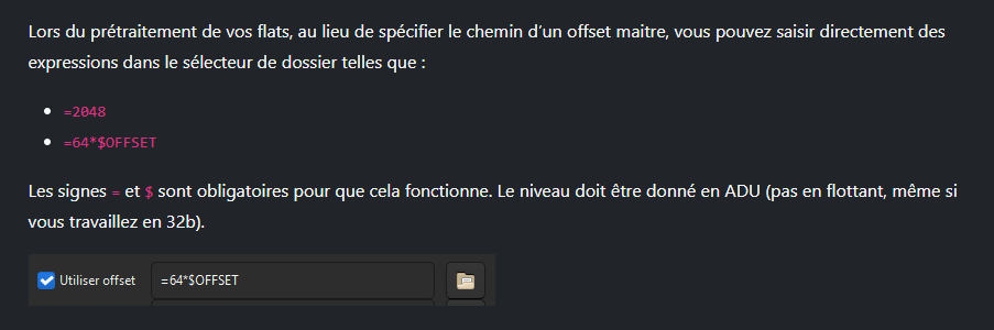

francois58 Posté 29 mai 2023 Partager Posté 29 mai 2023 Bonjour, J'utilise un Asiair et une ASI 2600MC et je voulais essayer avec un offset synthétique. Après plusieurs lectures, L'offset fournit pas l'Asiair est de 50 et le "coef" de la 2600 est de 10. Si j'ai bien compris, je dois mettre =500 pour le masterbias. Bon, pas bon? Et si je le rentre dans mes préférences (=10*OFFSET), Siril me dit qu'il n'y a pas d'offset. Merci pour votre aide François Lien vers le commentaire Partager sur d’autres sites More sharing options...
180Vision Posté 29 mai 2023 Partager Posté 29 mai 2023 Salut, Le bias synthétique dans Siril fonctionne parfaitement pour moi avec le même procédé. Par contre, moi je rentre une valeur mais pas une formule... Cela me parait bizarre que la variable soit juste "OFFSET" d'ailleurs... Lien vers le commentaire Partager sur d’autres sites More sharing options...
francois58 Posté 29 mai 2023 Auteur Partager Posté 29 mai 2023 il y a 6 minutes, 180Vision a dit : Salut, Le bias synthétique dans Siril fonctionne parfaitement pour moi avec le même procédé. Par contre, moi je rentre une valeur mais pas une formule... Cela me parait bizarre que la variable soit juste "OFFSET" d'ailleurs... Bonjour @180Vision Merci pour ta réponse. Moi bête et discipliné, surtout quand je ne comprend pas tout. Je suis les explications. Lien vers le commentaire Partager sur d’autres sites More sharing options...
180Vision Posté 29 mai 2023 Partager Posté 29 mai 2023 15 minutes ago, francois58 said: Bonjour @180Vision Merci pour ta réponse. Moi bête et discipliné, surtout quand je ne comprend pas tout. Je suis les explications. Tu as bien mis "$" ? Lien vers le commentaire Partager sur d’autres sites More sharing options...
francois58 Posté 29 mai 2023 Auteur Partager Posté 29 mai 2023 il y a 16 minutes, 180Vision a dit : Tu as bien mis "$" ? Ah non. Ça doit être pour cela. Je vais réessayer avec. Merci Lien vers le commentaire Partager sur d’autres sites More sharing options...

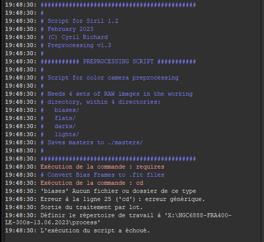

francois58 Posté 16 juin 2023 Auteur Partager Posté 16 juin 2023 Bonjour J'ai voulu faire un prétraitement rapide à l'aide d'un script et j'ai une erreur. Voilà le message d'erreur Et là, j'ai bien vérifié le $. J'ai surement encore fait une erreur mais je ne vois pas où Une piste? Merci Lien vers le commentaire Partager sur d’autres sites More sharing options...
keymlinux Posté 16 juin 2023 Partager Posté 16 juin 2023 Bonsoir, Le script livré avec Siril est fait pour traiter des fichiers offsets, pas pour utiliser un offset synthétique Si tu veux utiliser un offset synthétique il faut: - soit faire le calibrage à la main, sans scripts - soit créer un script qui utilise l'offset synthétique, pour cela il y a 2 solutions - tu fait une copie tu script de processing existant et tu le modifie toi même la main... - Tu utilise Sirilic, qui générera pour toi un script en fonction des options que tu choisira --> moi j'ai choisi mon camp, j'utilise Sirilic Cordialement Lien vers le commentaire Partager sur d’autres sites More sharing options...
Fred_76 Posté 16 juin 2023 Partager Posté 16 juin 2023 L’alternative est de remplir une image avec la commande FILL avec la valeur de l’offset, puis de sauver l’image. Par exemple si l’offset est de 1024, tu ouvres n’importe quelle image issue de ta caméra, tu la remplis avec la valeur 1024 en lançant la commande FILL 1024 et tu sauves cette image sous le nom Offset.fit Il ne te reste qu’à utiliser cette image comme master offset. 1 Lien vers le commentaire Partager sur d’autres sites More sharing options...
lock042 Posté 16 juin 2023 Partager Posté 16 juin 2023 Il y a 2 heures, francois58 a dit : Une piste? Merci Tu utilises un script, mais tu remplies de valeurs manuellement dans l'interface. C'est pas compatible. 1 Lien vers le commentaire Partager sur d’autres sites More sharing options...
francois58 Posté 17 juin 2023 Auteur Partager Posté 17 juin 2023 Ok merci. Je vais essayer de trouver le script sans offset. C'est juste pour voir la tête de l'image avant de la faire en manuel. Je vais aussi regarder du côté de sirilic Lien vers le commentaire Partager sur d’autres sites More sharing options...
lock042 Posté 17 juin 2023 Partager Posté 17 juin 2023 il y a 5 minutes, francois58 a dit : Je vais essayer de trouver le script sans offset A ma connaissance il n'y en a pas. Il faut l'écrire. Lien vers le commentaire Partager sur d’autres sites More sharing options...
