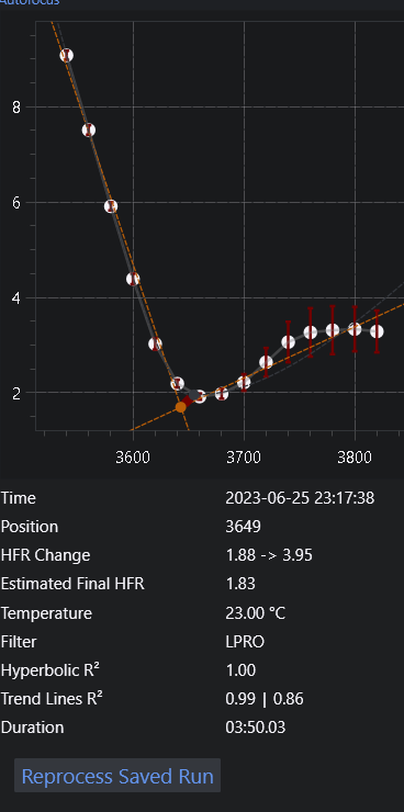

Bon, j'ai un SERIEUX souci d'autofocus sous NINA....
Je suis en prise en main d'un nouveau setup basé sur une FRA300.
J'ai donc remis mon FocusCube sur le PO de la lunette, coté opposé à la démultiplication 1/10 évidemment, rien de nouveau.
La motorisation en commande manuelle tourne bien, comme aupravant sur l'autre.
Jusqu'ici, j'ai toujours utilisé l'AF NINA via Hocus FOcus, toujours à merveille (quasi jamais de loupé et courbes bonnes).
Comme habituellement, je fais donc la MAP (deux nuits d'affilées même combat) autour de 3700 pas (moitié environ du PO).
J'obtiens en outre un HFR à 1.83-1.90 les deux soirs.
De la, comme d'hab, je lance l'AF et la...non seulement il ne part pas très haut en "out " mais dès qu'il passe au point bas donc toujours dans le même sens vers l'intérieur (je vois bien bouger), ça part rapide en vrille avec une courbe qui monte verticalement.
(cf image). J'ai paramétré avec Trends+Hyperbolic pour l'exemple mais le phénomène (hormis les tangentes) est identique en terme de résultat....
J'ai ensuite testé manuellement par exemple d'aller vers manuellement en "out"...et jusqu'à 3900-4000, le hfr varie peu (comme la courbe) ,  et quand je pense avoir de gros donuts qui devraient donner 8-12 en valeur ...le hfr devient "0" !!

Je ne connais pas les lunettes Petzval mais vu la courbe et surtout les bâtons rouges, je regarderai déjà ce que dit une image avec une MAP manuelle parfaite au Bahtinov, puis un peu défocalisée en IN et OUT.
Par rapport au focus parfait (le creux du V), j'ai cru comprendre que l'amplitude de ces bâtons est quasi la même à gauche et à droite. Il me semble mais je n'ai pas trouvé l'info, que cette amplitude est l'image de la HFR mini et maxi de l'image au point de focus considéré.
Par exemple à 3800 tes étoiles ont une HFR d'environ 2.9 à 3.8. Ca j'ai eu et c'était le barillet de ma lunette qui avait du tilt. Ramené à ton cas ça m'aurait donné une HFR de 2.8 d'un côté et de 3.8 de l'autre côté de la même image et la bague de tilt ne suffisait pas à rattraper l'affaire..
Je ne dis pas que c'est le cas de ta lunette, c'est peut être le montage qui ne va pas mais ça vaut le coup de regarder.

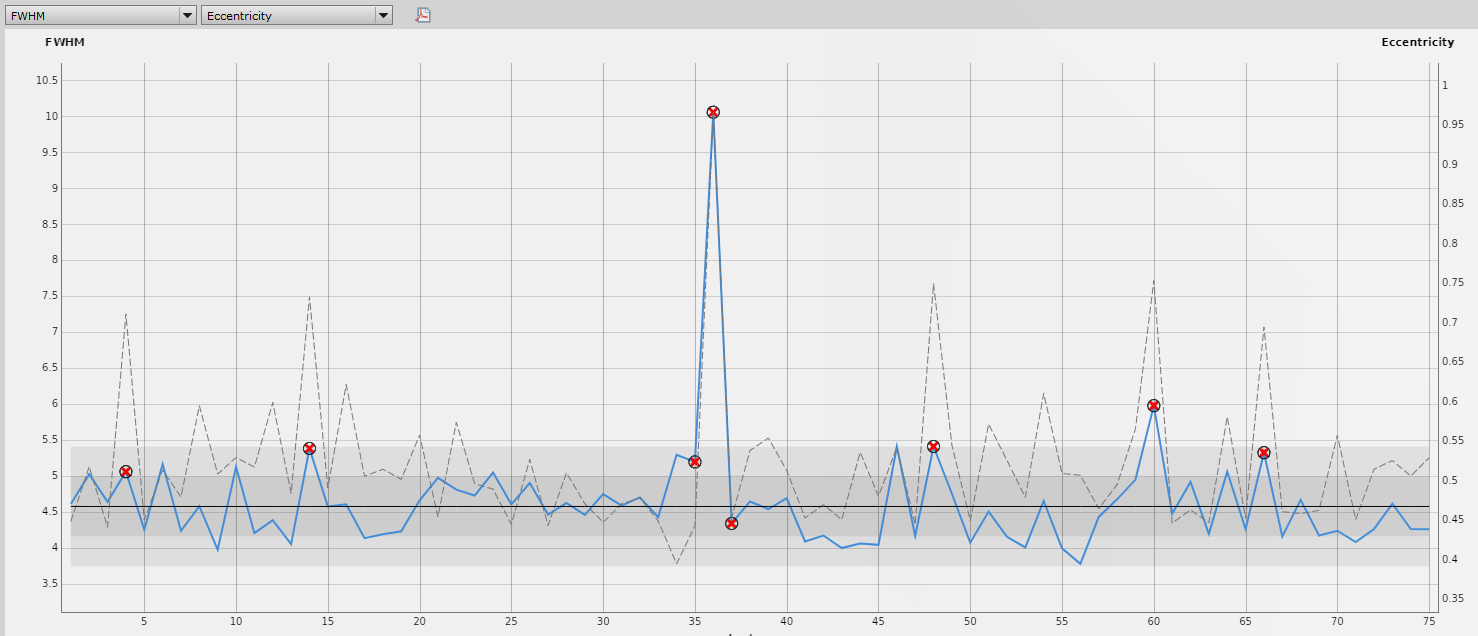

Par contre, j'ai fait aussi une mesure de tilt (mais à la map optimale), sur la séquence comme indiqué par le dev de Siril et j'ai en effet quasi rien, moins de 1%...
Je vais ce soir refaire des essais si le temps le permet évidemment...voire avec caméra seule...
