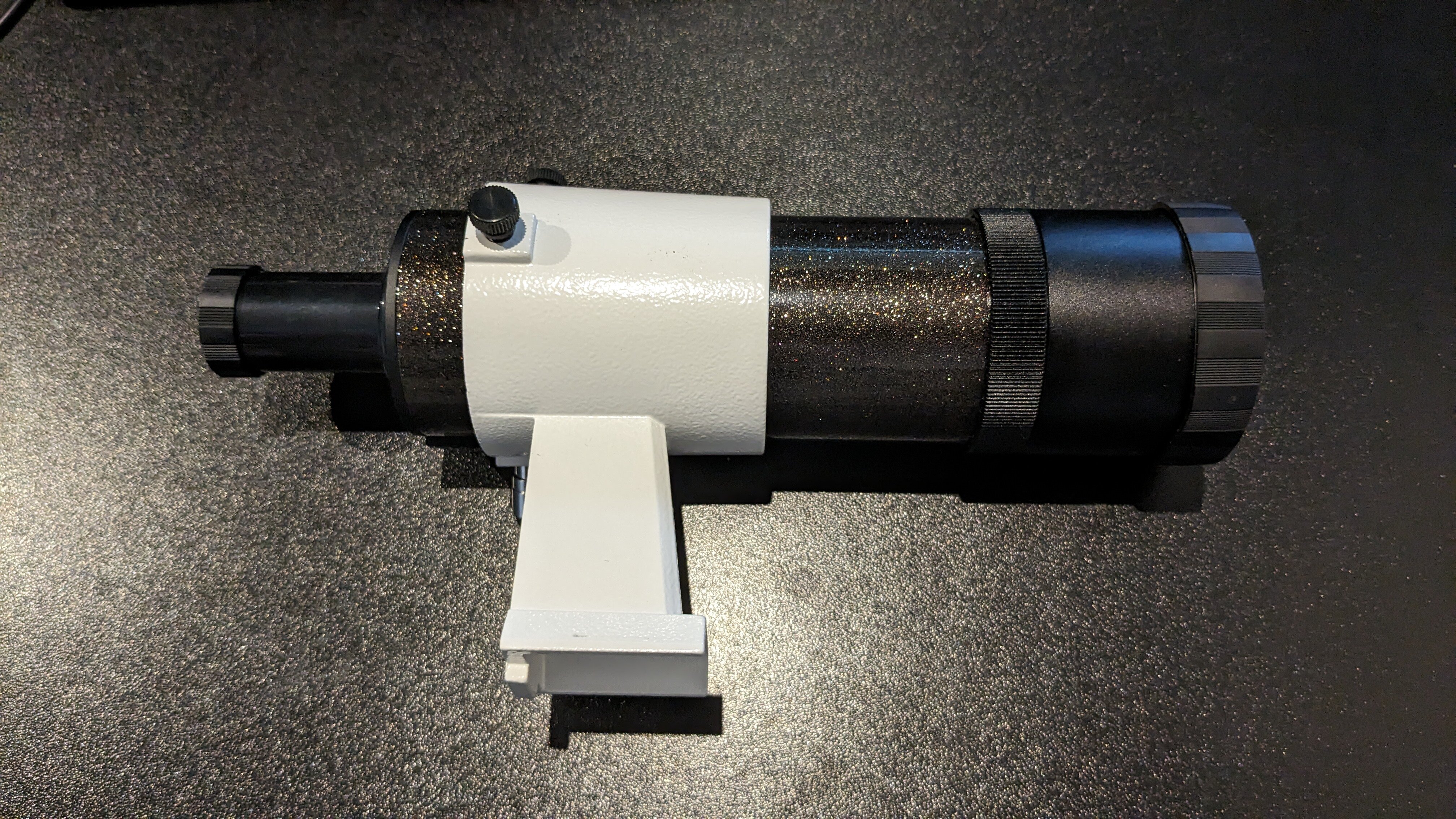

Sur certains chercheurs optiques (pas point rouge), il y a un elastique dans une rainure autour du tube. Si l'élastique sort de sa rainure, pas d'alignement possible.
Sur point rouge je ne sais pas ce qui peut se mettre de travers.
Oui, sur ce chercheur, verifie qu'il y a bien l'élastique dans la rainure - entre le tube et le capot blanc.
A gauche le tube est contraint par les trois vis (deux vraies vis et une à ressort). A droite le tube est calé avec l'elastique qui fait joint mou avec le capot blanc.

Bertrand du Nord : OK, un chercheur classique, je connais. S'il n'y a pas moyen d'aligner pile poil le chercheur avec le tube, ça peut venir de la base. Est-ce qu'elle ne bougerait pas un peu quand on agrippe le chercheur ? (Sur mon 300 mm c'est le cas : même quand je vis à fond, ça ne tient plus bien et la base peut aller un poil à gauche, rendant impossible l'alignement précis. Je fais donc très attention à ne jamais agripper le chercheur. Quand j'enlève et remets le bouchon, je suis précautionneux car si j'appuie un peu, ça peut faire tourner le chercheur − en fait la base.)

Bjr,
J'ai déjà eu ce problème. Tu as 2 vis de reglage et une sorte de poussoir avec un ressort.
Le soucis c'est qu'une des vis est à fond, donc plus de possibilité de réglage.
Tu desserts les 2 vis, tu otes le chercheur. Tu le remets en place en vérifiant que le joint autour du chercheur est bien positionné.
Tu règles le chercheur en alternant le serrage des 2 vis. Un tour sur une, un tour sur l'autre. Tu ne serts pas une vis à fond pour passer à la 2eme. J'espère être compréhensible.
Ca avait fonctionné pour moi. J'avais aussi repondu à un post similaire et ça avait aussi marché.
Bref, rien de cassé, c'est juste un réglage à reprendre.
