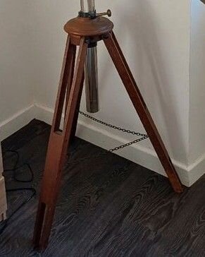

Manu Fonfon Posté 24 octobre 2023 Auteur Posté 24 octobre 2023 (modifié) Bonsoir à toutes et tous Voilà une monture qui devrait bien convenir à Grand Mère. Une Manent à priori. Le trépied a été un peu massacré mais le remettre à sa hauteur d'origine ne devrait pas poser de problème. Le reste est dans un très bon état. La base en bois est légèrement fendue, mais c'est classique et fastoche à consolider comme il faut. Le collier de fixation à la lunette, que je n'ai pas, demandera un bricolage un peu plus subtil, surtout pour conserver l'esprit de l'époque, mais rien d'énorme Salutations à toutes et tous Modifié 24 octobre 2023 par Manu Fonfon 5
JonathanGrégoire Posté 26 octobre 2023 Posté 26 octobre 2023 Ce trépied d'époque est superbe, il va aller comme un gant à la Bardou. Quand vous aurez terminé la restauration, l'ensemble sera un excellent instrument d'observation et de travail du ciel ! J'ai hâte de voir le résultat final de cette restauration. Beau ciel à vous. Jonathan

bosgi Posté 25 mai 2024 Posté 25 mai 2024 Bravo pour cette restauration. Refaire le trépied ne sera pas insurmontable. Il faut désosser l'actuel, conserver les entretoises, changer les six montants longitudinaux et fabriquer trois entretoises en bas des pieds. Dans le sujet ci-dessous on peut voir un trépied d'une Vion 102 qui serait plus difficile à reproduire. On a du mal à comprendre pourquoi les gens massacrent de telles antiquités.
Manu Fonfon Posté 25 mai 2024 Auteur Posté 25 mai 2024 Merci pour ton passage Bosgi Oui, rehausser le trépied n'est pas sorcier si l'on change les montants longitudinaux intégralement. Mais j'aimerais bien en garder le maximum et donc rallonger les pieds à partir des entretoises restantes en fixant les nouveaux tronçons aux anciens au moyen de sortes de queues d'aronde. Les montants sont en chêne de 16mm d'épaisseur. Ca n'existe pas dans le commerce. donc il faut être un peu équipé pour faire ça. Et je ne le suis pas du tout pour l'instant. C'est sûr qu'en refaisant les montants intégralement avec des tasseaux de 15 de chez Castoche ou autre, c'est plus facile. Mais ça reviendrait à ne garder d'origine que la malheureuse et unique entretoise restante. C'est dommage je trouve.
bosgi Posté 26 mai 2024 Posté 26 mai 2024 Je comprends que tu veuilles conserver le trépied même mutilé. Si tu trouves des tasseaux en chêne de section carré tu pourrais, comme tu le dis, les fixer dans l'espace sous les entretoises en les vissant aux bouts des montants restants. Finalement ton idée est sympa. Cela donnerait l'impression que c'est d'origine.
Moot Posté 28 mai 2024 Posté 28 mai 2024 Il doit être possible de se faire raboter des tasseaux à la bonne section, et le mieux pourrait être de retailler le bout des originaux de telle sorte que l'on puisse y emboîter et coller le reste reconstitué. Appelons ça l'anastylose des trépieds...
Manu Fonfon Posté 30 mai 2024 Auteur Posté 30 mai 2024 Merci pour ton passage Moot Oui, c'est bien comme cela que je compte m'y prendre. Mais il va falloir que je me fasse raboter 6*1 mètres de tasseaux en chêne massif. Ca risque de mon coûter une blinde. Alors que dans quelques mois, je ferai tout ça moi même à l'œil pendant la récré. Et pile à la bonne teinte d'origine plutôt que de dépenser des fortunes en teintes improbables chez Castoche
