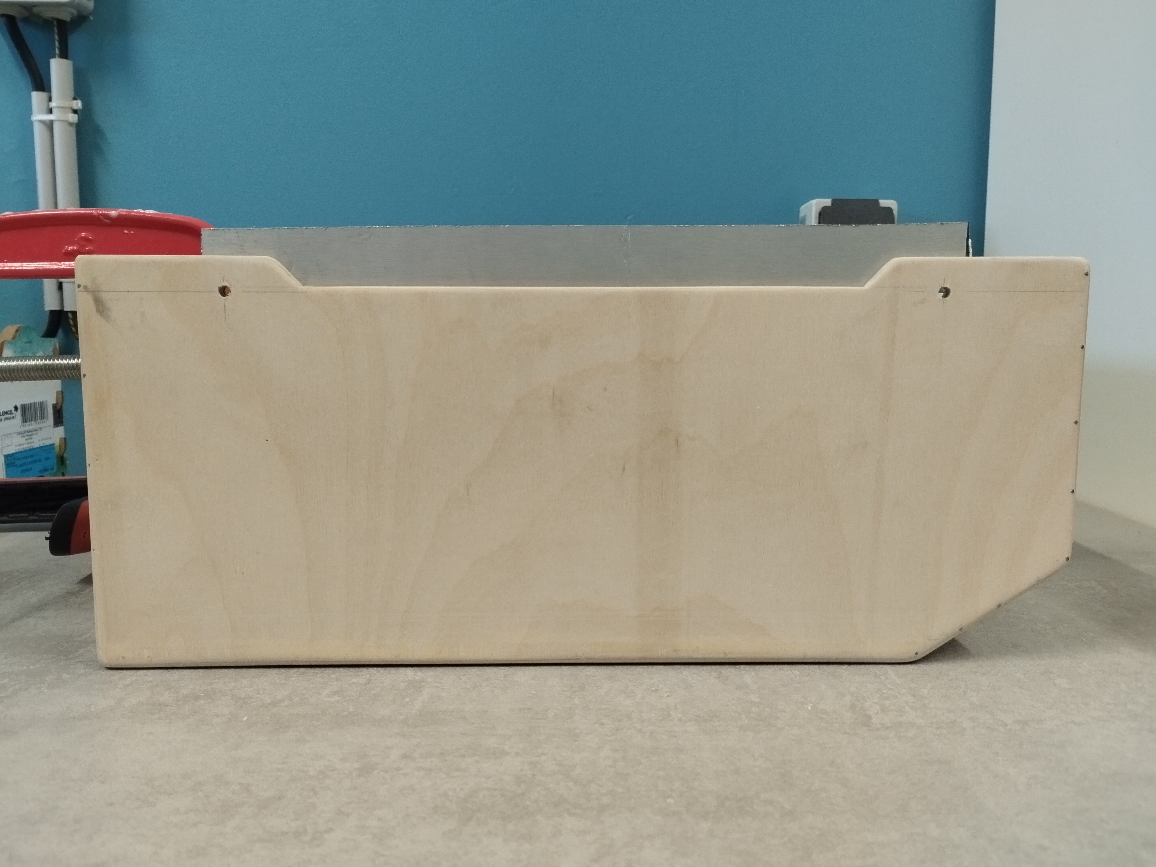

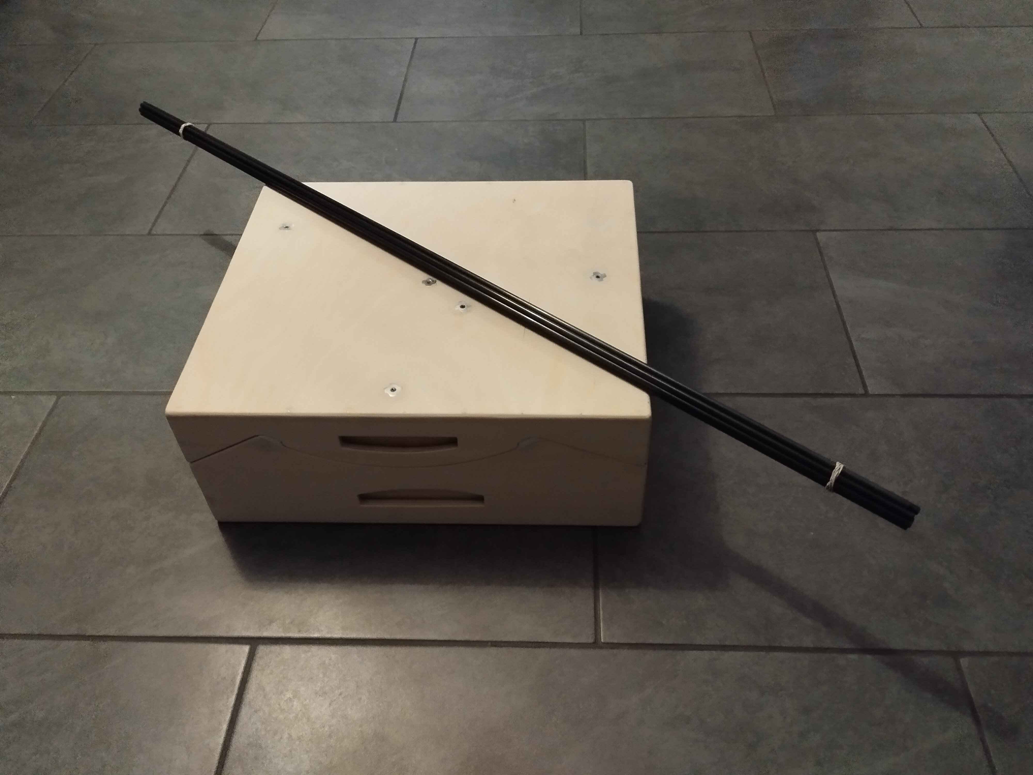

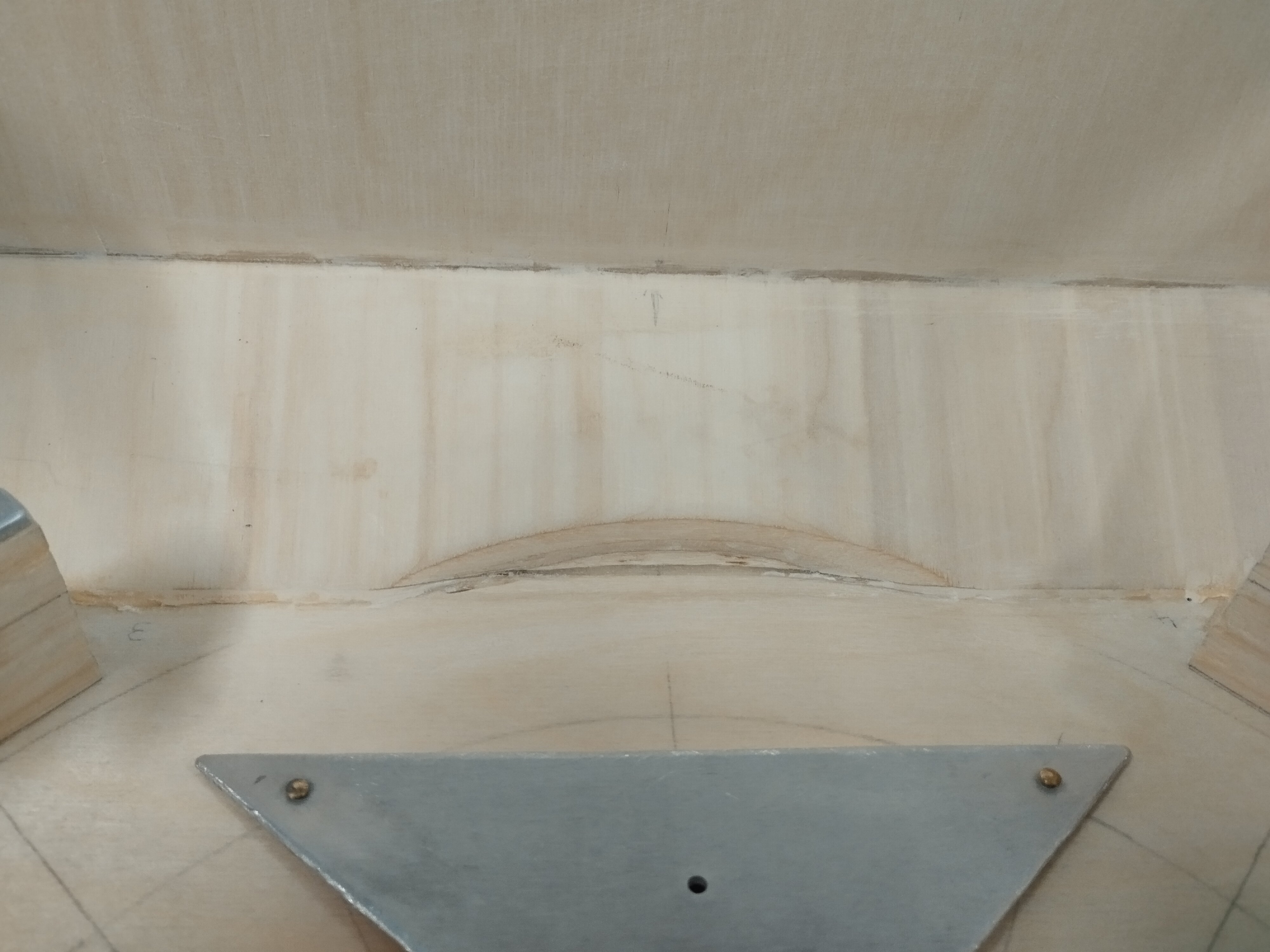

Je ne regrette pas le temps passé à suer pour poncer tout ça, j'aime beaucoup faire la comparaison entre le rendu crado après assemblage-enduit et celui après ponçage, c'est presque magique :)

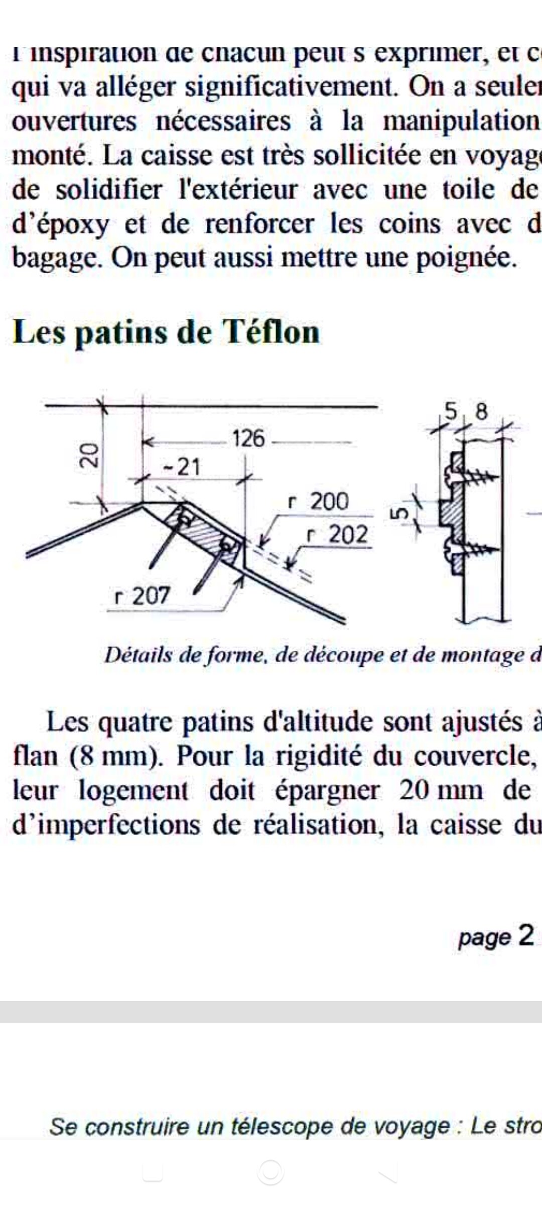

Tiens une petite question me brûle les lèvres : hier j'ai pu façonner un des 4 patins de Teflon de l'axe d'altitude, en respectant les côtes de la liste des pièces (~25x8x5 mm) et je me rends compte que ça ne rentre pas du tout dans les dimensions de l'ouverture du socle de la valise. Ma question est donc : vaut-il mieux réduire la longueur des patins ou agrandir les ouvertures dans la valise ? Car là si je réduis la taille des patins ils vont passer à 15 mm de long au lieu de 25, je ne sais pas quelle influence cela peut avoir sur la qualité du mouvement...
Et d'ailleurs je me pose aussi la question du placement précis de ces patins sur la courbe du rocker, j'ai vu souvent les patins fixés au plus haut près du bord, mais sur les plans ça semble assez décalé du bord 🤔...
Merci pour vos conseils 😊

joli travail, en effet ça commence à prendre forme!!
pour repondre à ta question sur les patins,  d'habitude je maximise la taille du patin en teflon dans la forme de la decoupe du couvercle cela permet de pousser le plus à l'exterieur les pointes, ça lui confère une plus grande stabilité  et permet une plus grande surface de contact avec les haches.  Ensuite, il faut  marier la forme des patins aux haches  pour avoir le bon contact et le bon equilibrage/douceur de mouvements . Enfin, pour bien appairer le couvercle avec le base je travaille la découpe du couvercle  à la lime.
Modifié par yannick78
Merci Adam et Yannick, pour votre aide et vos commentaires 🙂👍. En effet ça avance bien et ça fait plaisir, mais il reste encore une montagne de détails à régler.

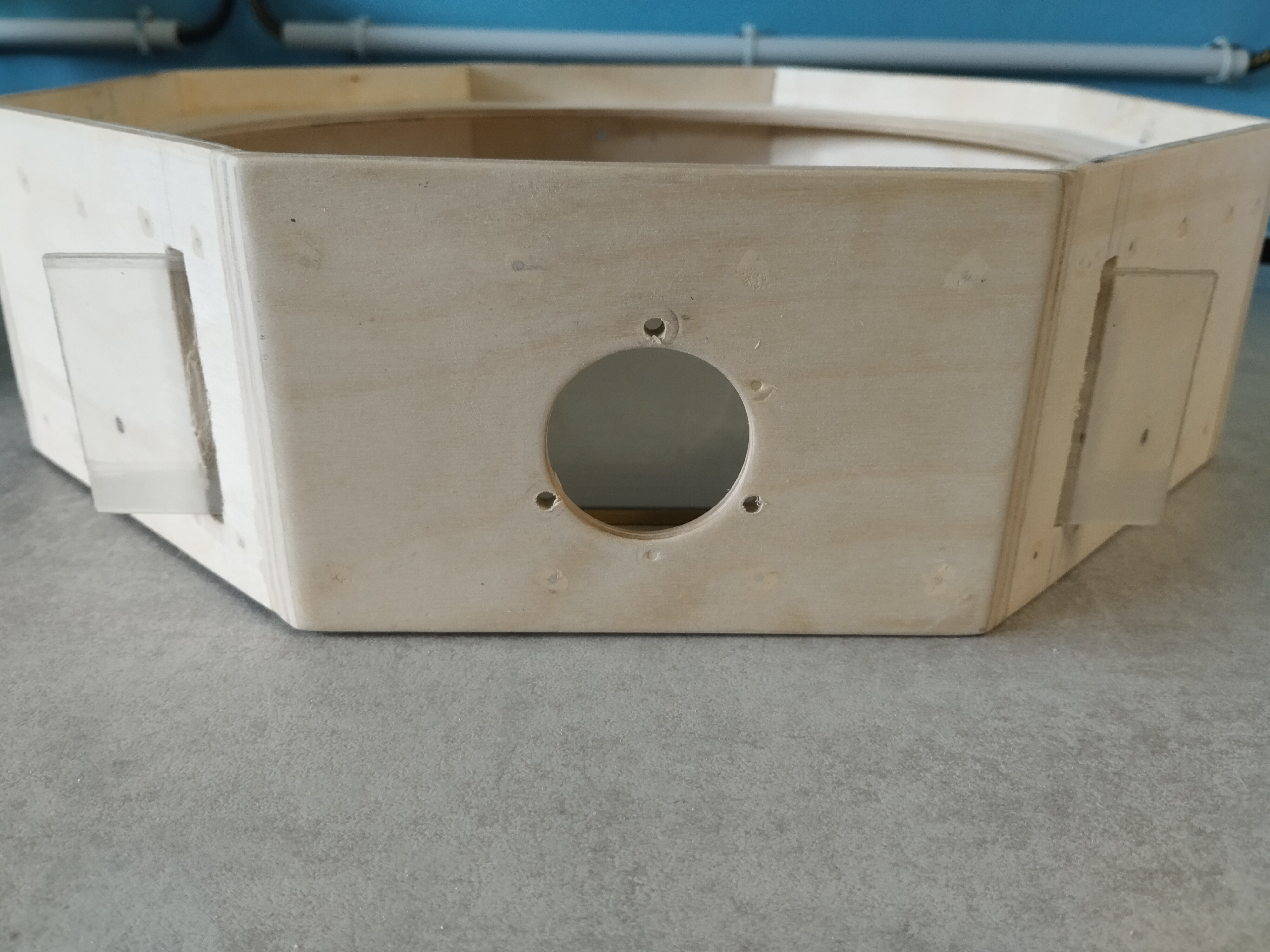

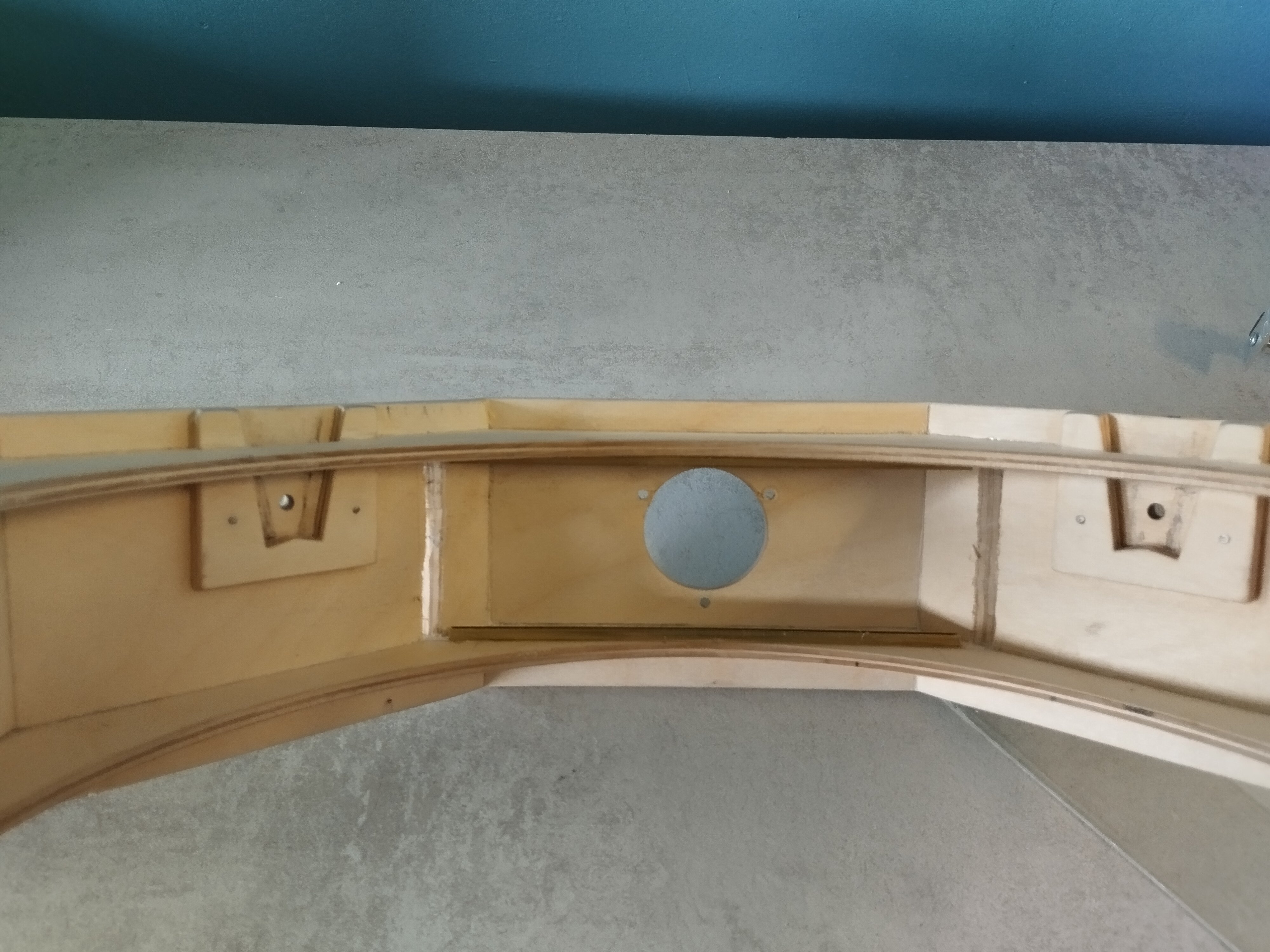

Hello !
Quelques nouvelles du chantier 😀

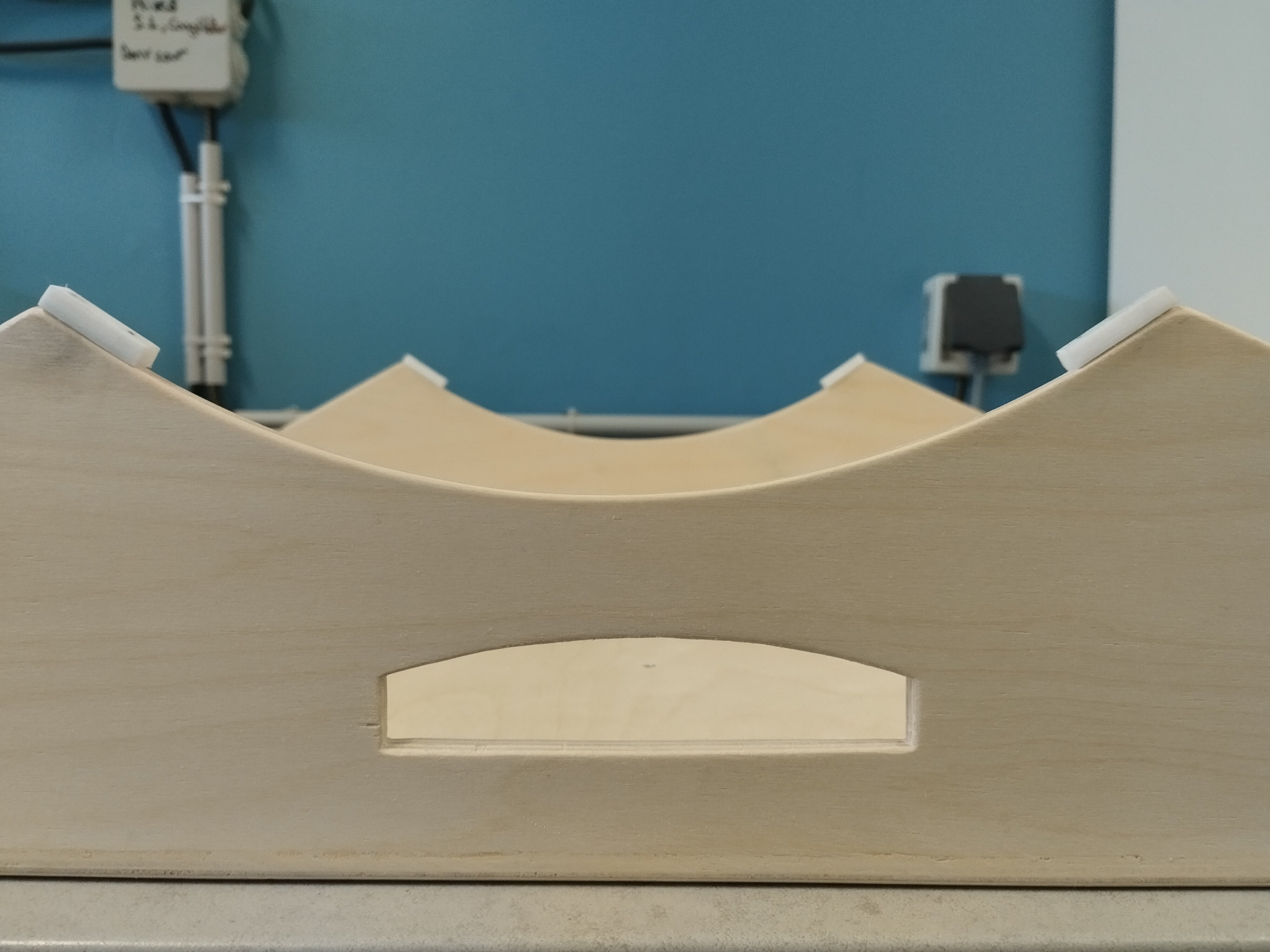

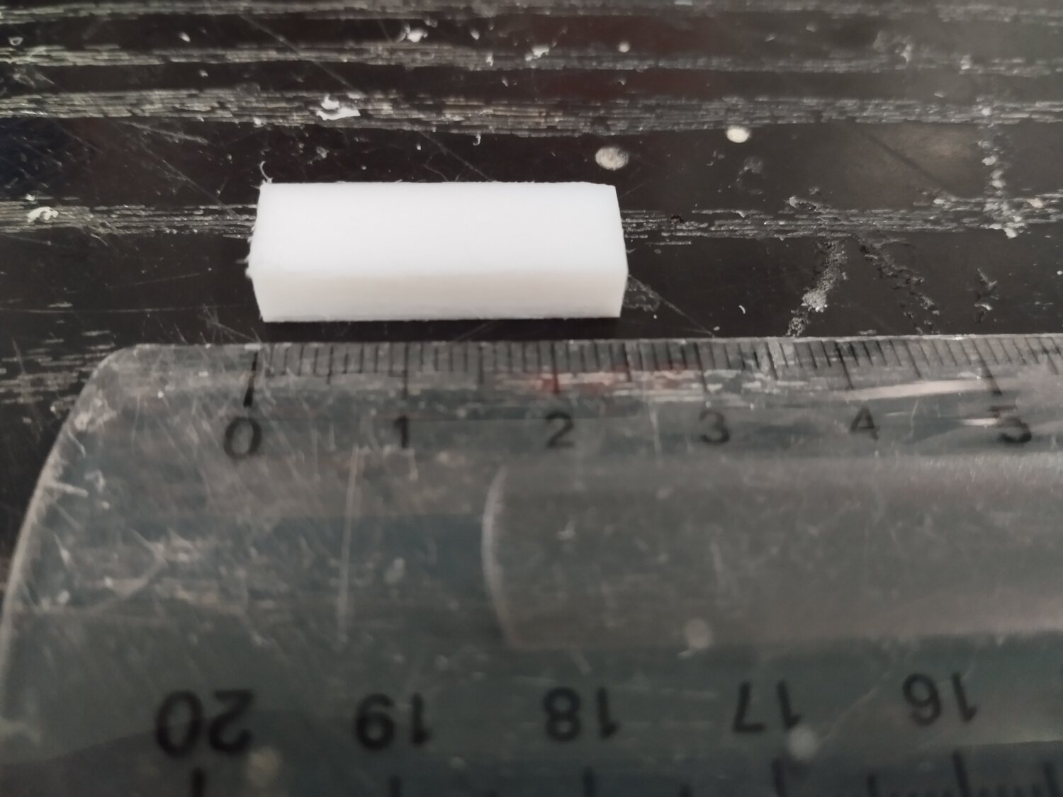

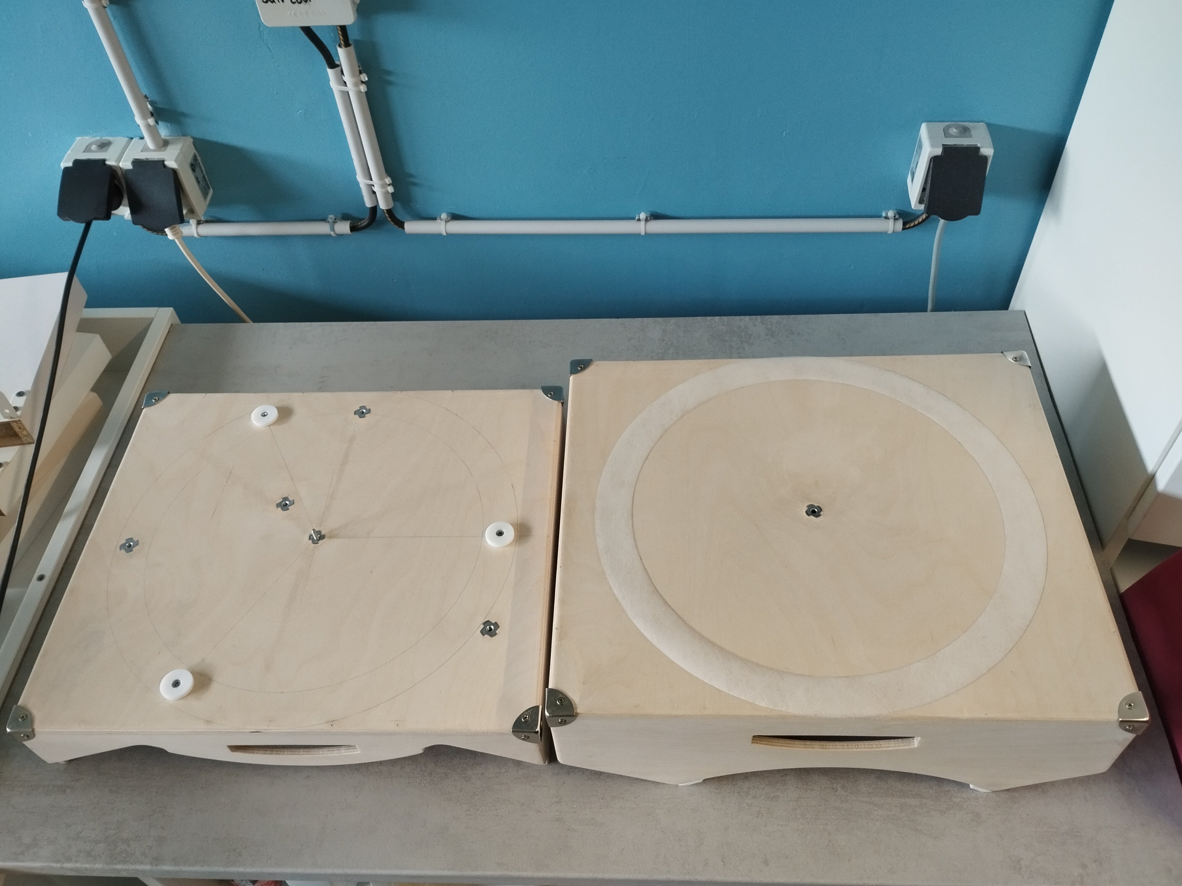

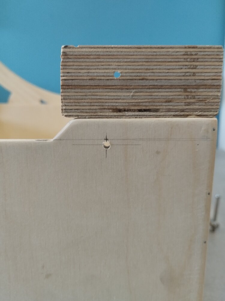

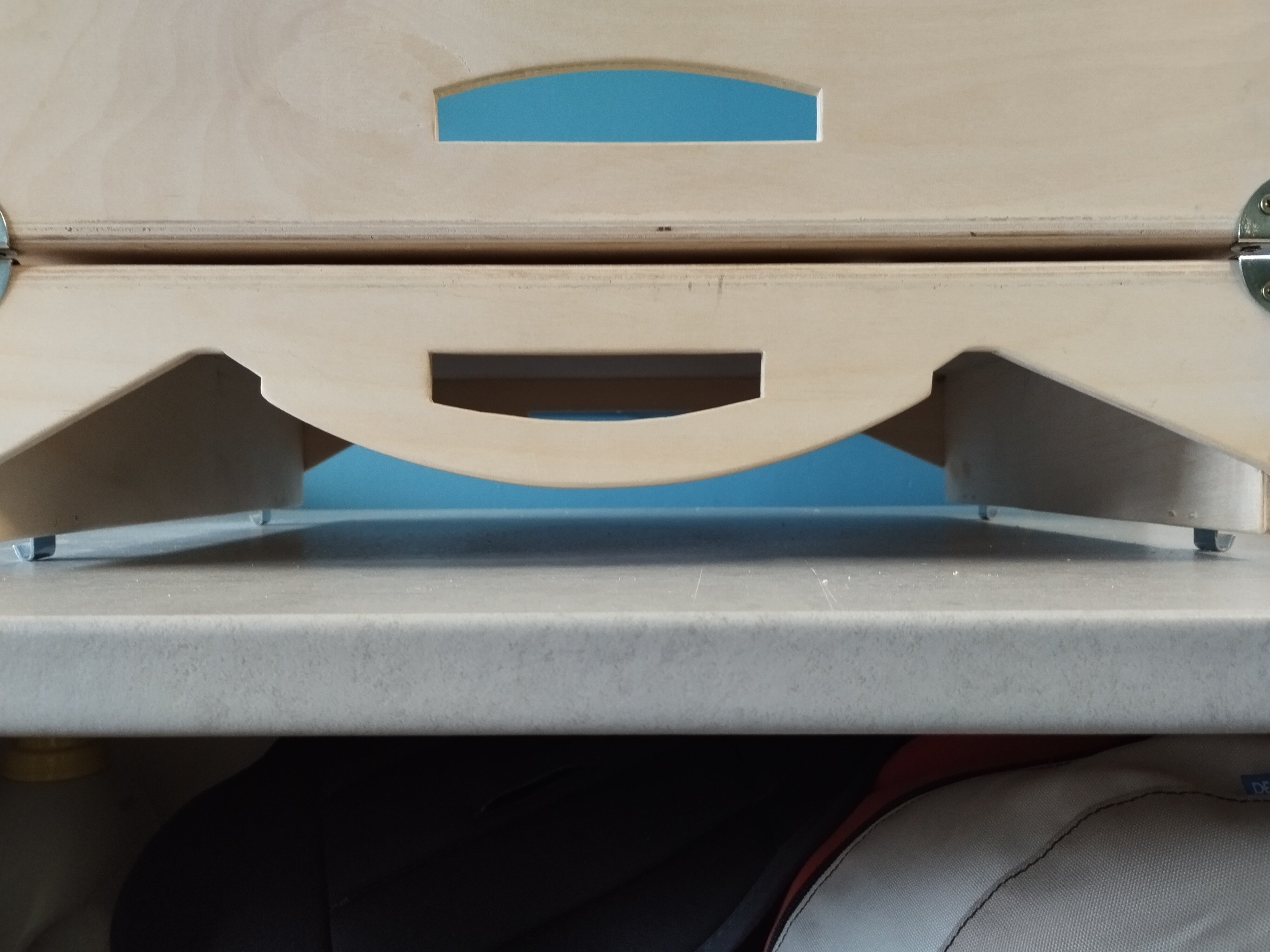

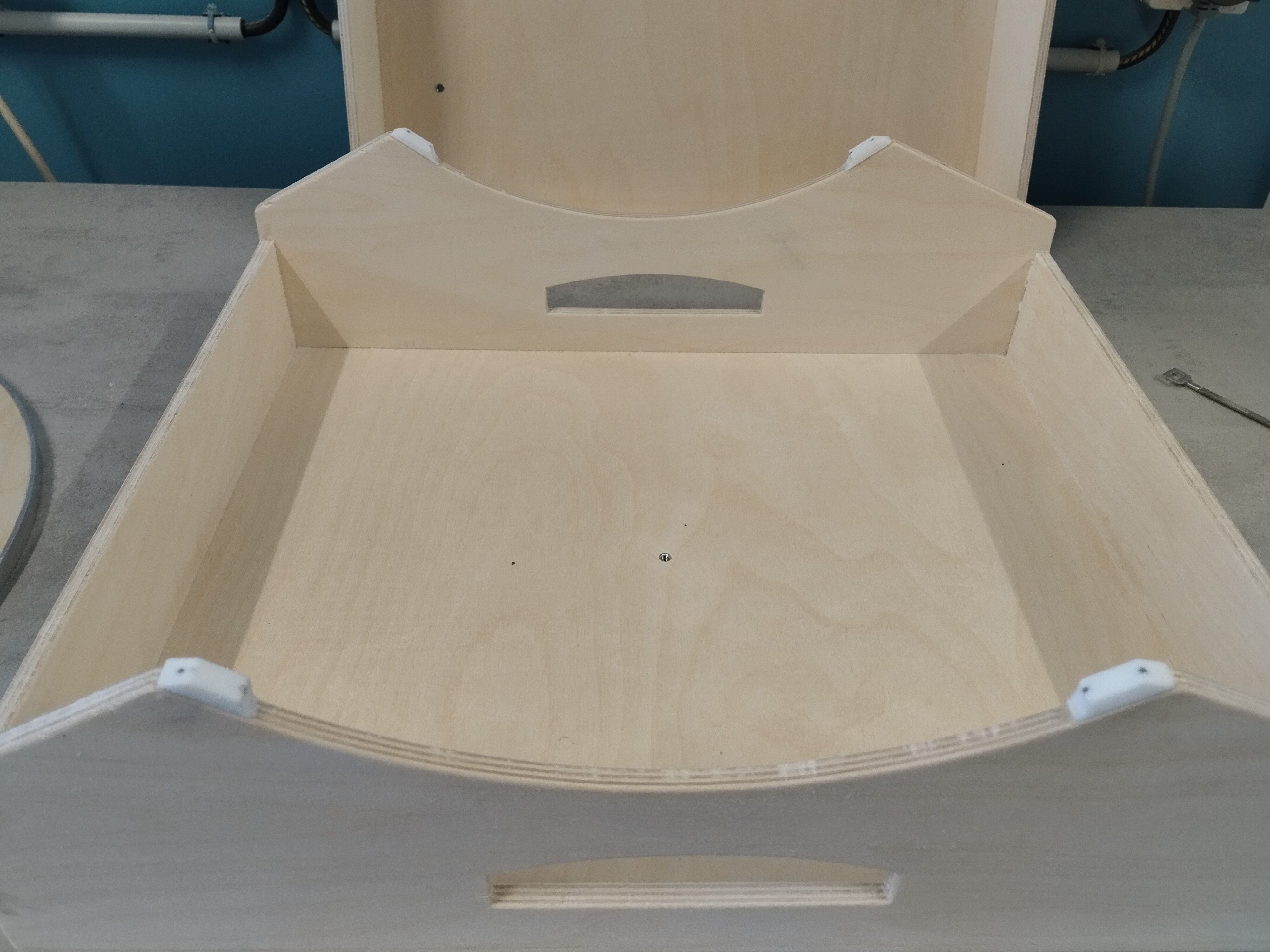

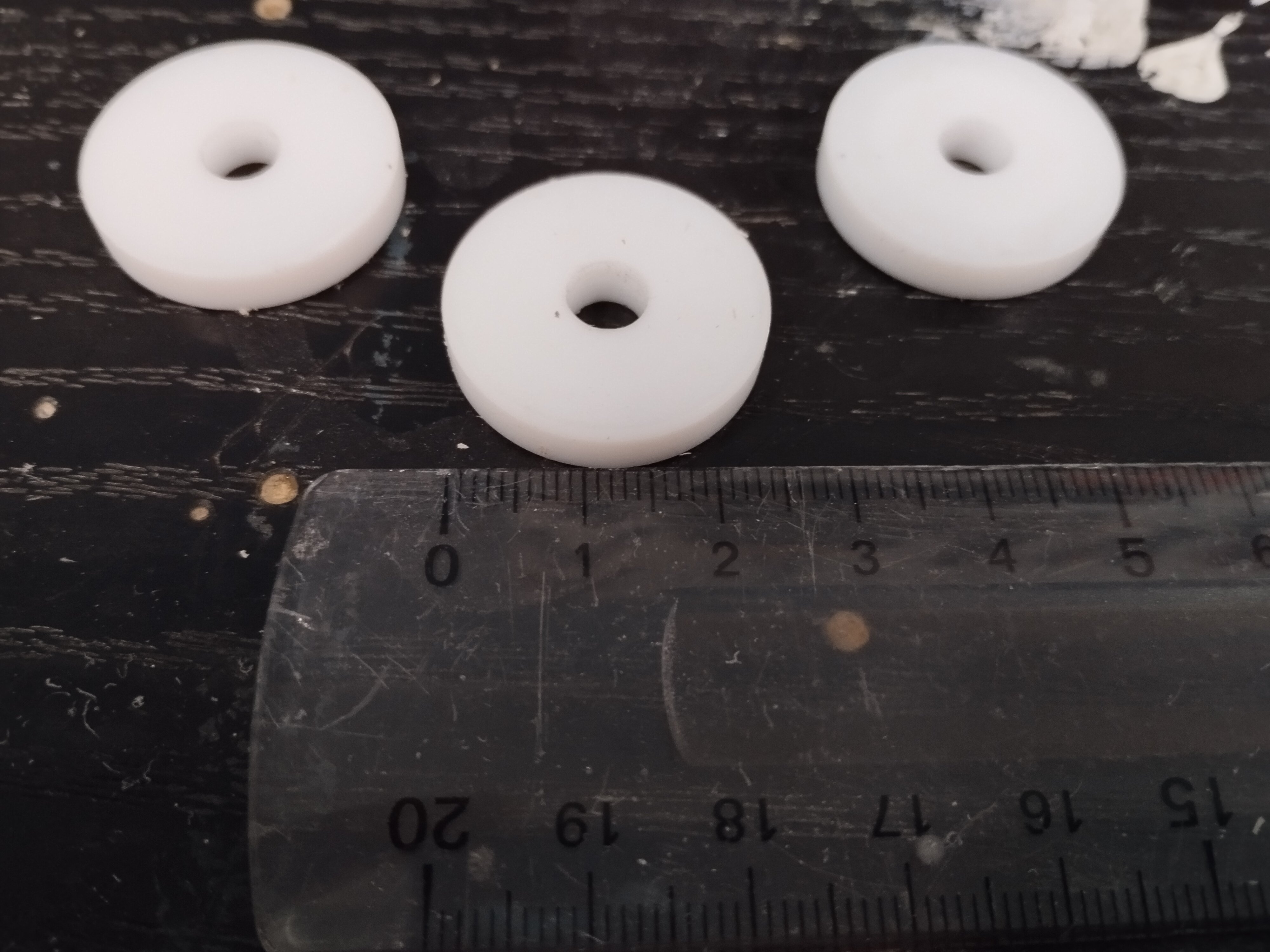

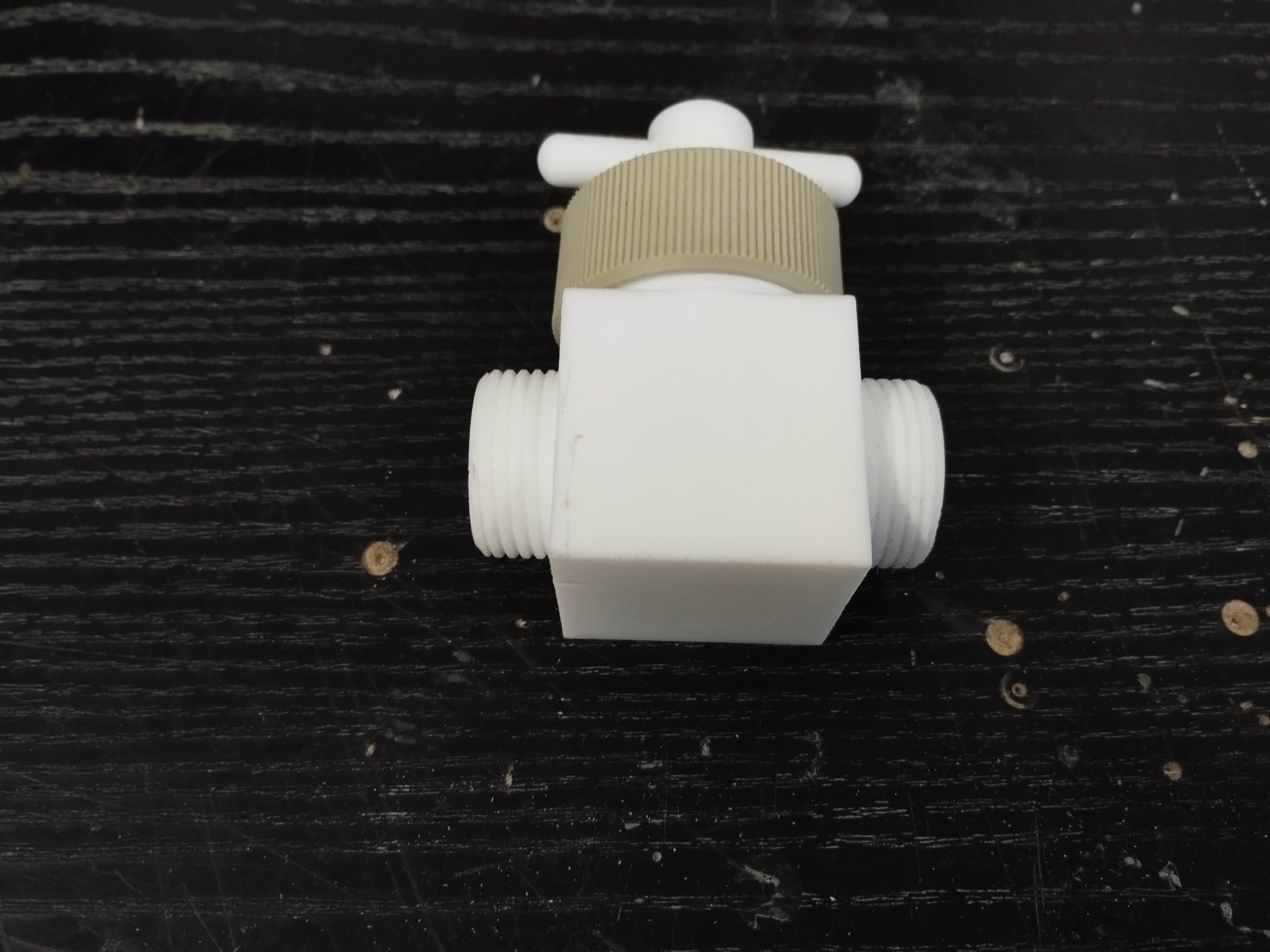

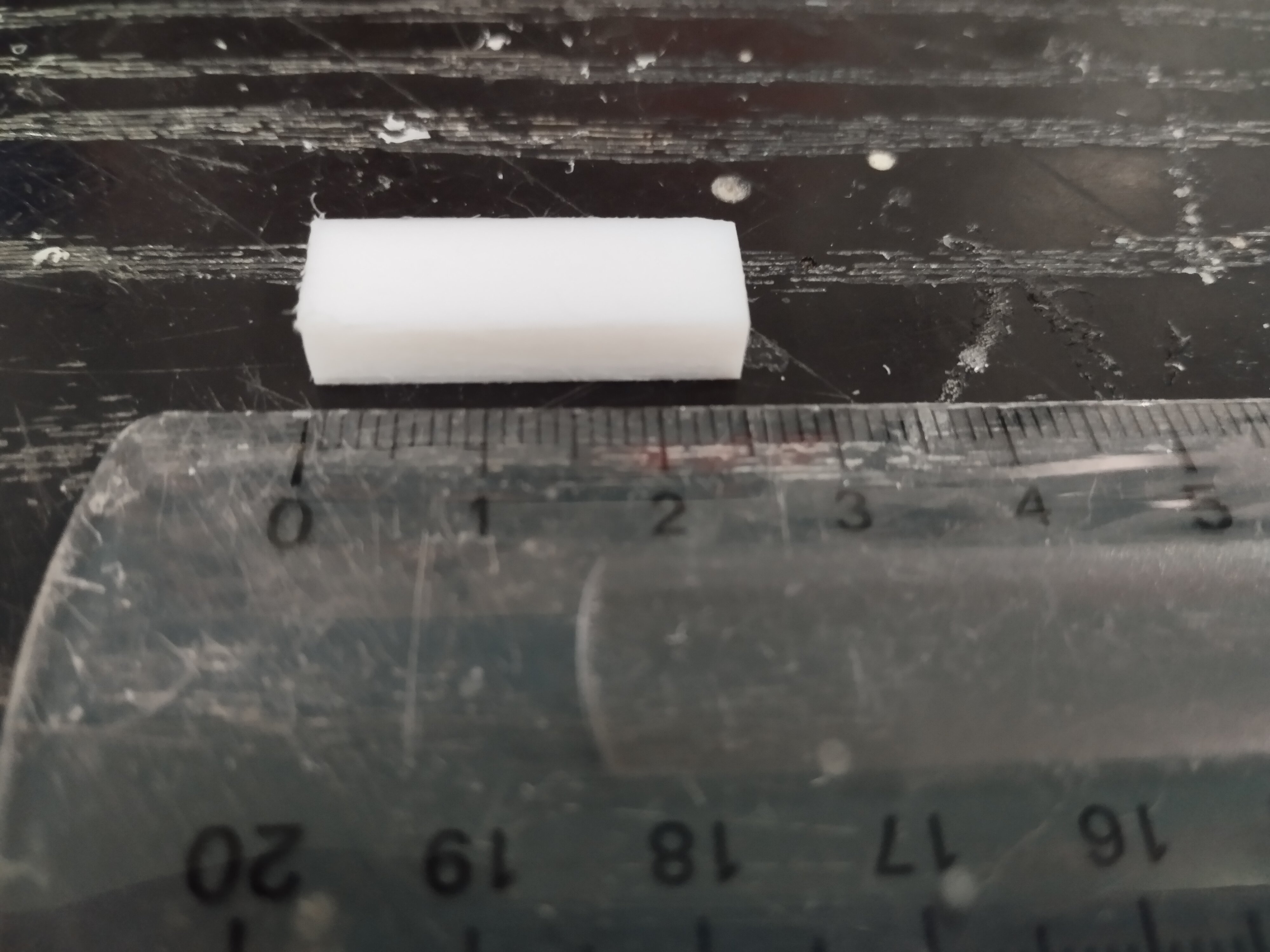

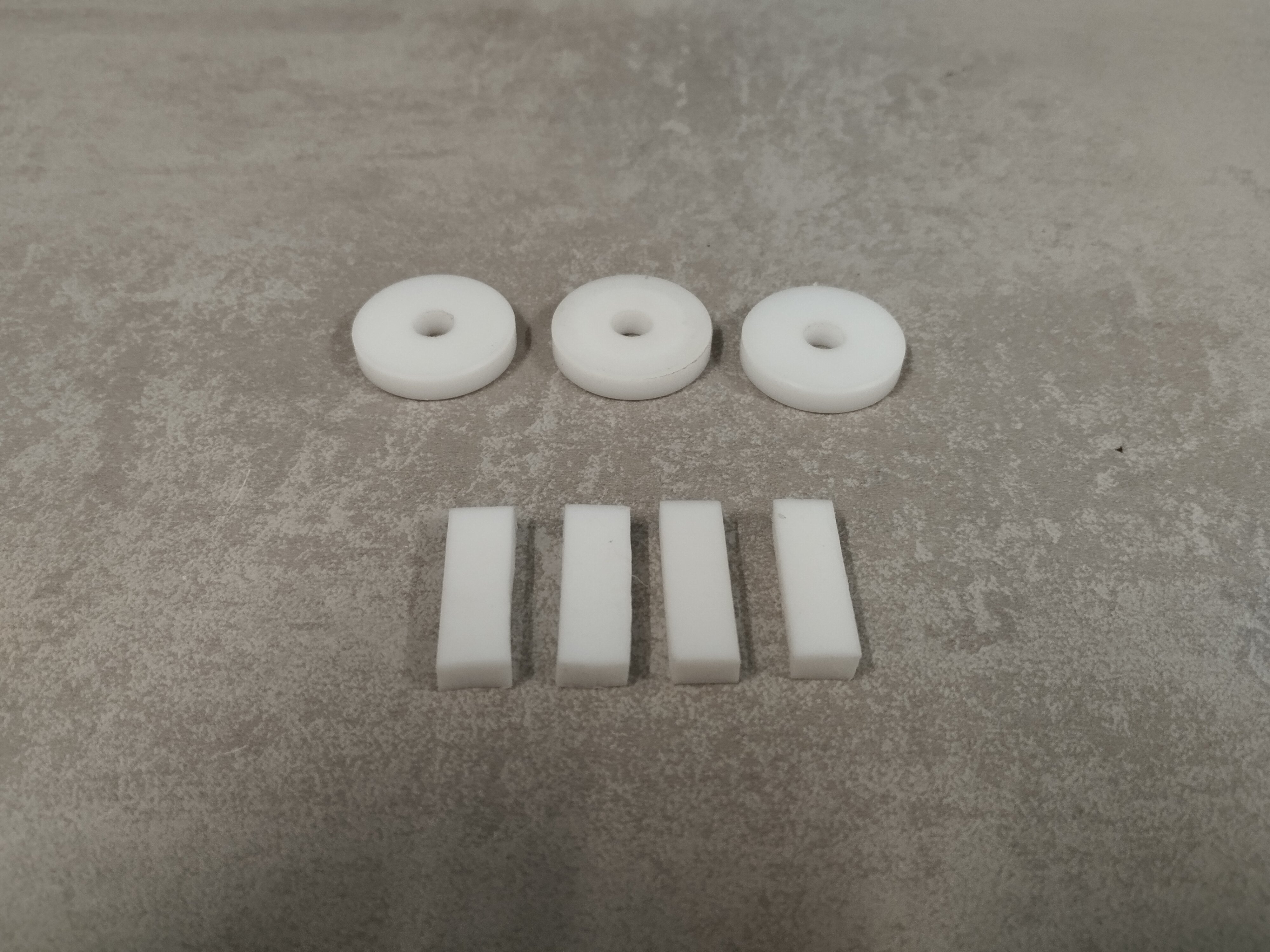

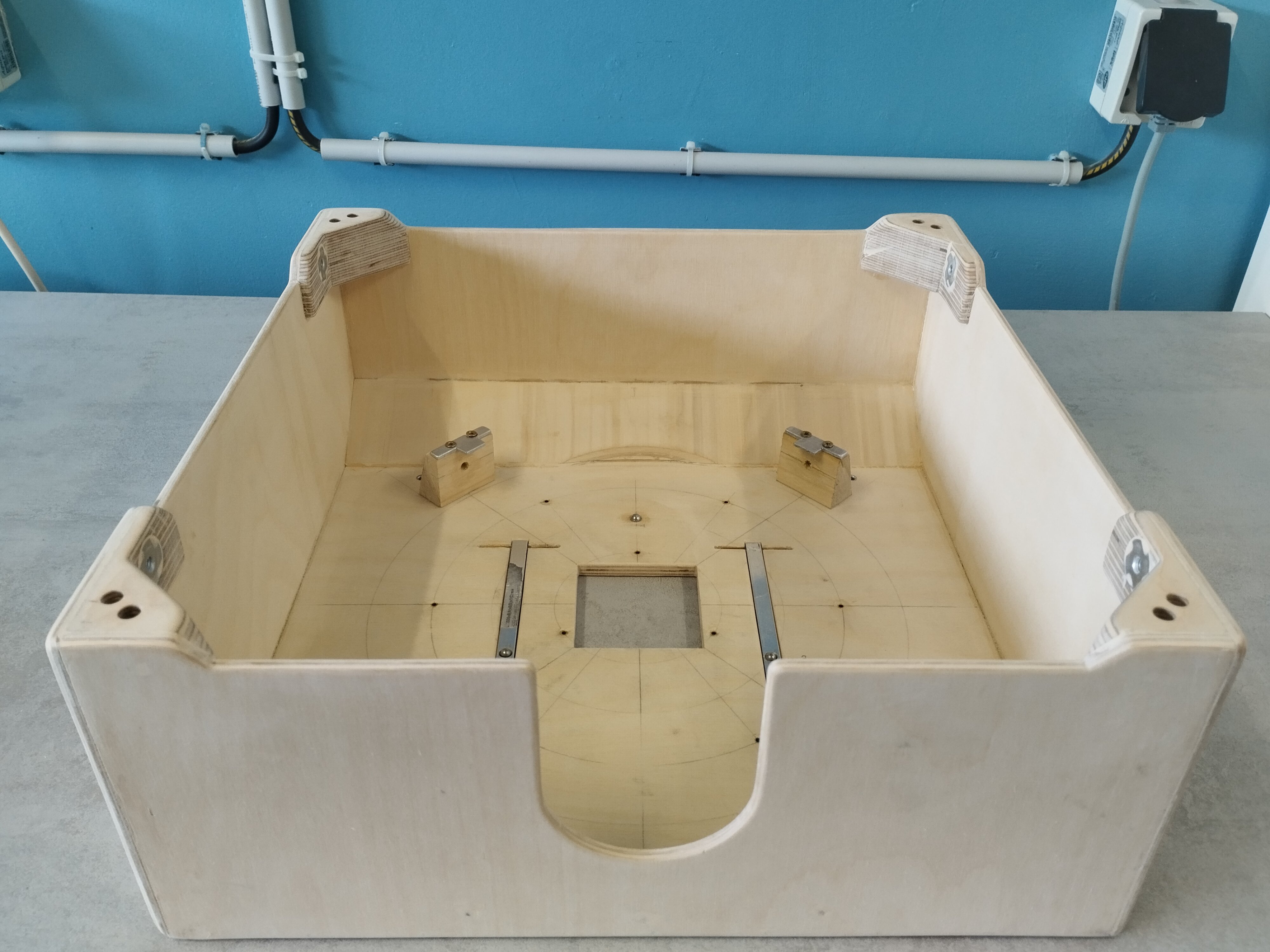

Les patins d'altitude ont été découpés, dans un vieux robinet en teflon (ça aide de bosser dans un labo de chimie, où on en trouve absolument partout !). Les patins d'azimuth sont récupérés tels quels dans de vieilles cannes à solvants, déjà aux bonnes dimensions 🥰. Petite astuce pour tracer sur le teflon : le papier de masquage ! Puis découpage grossier et finition à la ponceuse à bande au ras du trait.
1710754334483.thumb.jpg.f7cf7f78a9c134a0dc837d162735e089.jpg         1710754334454.thumb.jpg.8aa8870425beb39d8479d00b20be0cfa.jpg         1710754334447.thumb.jpg.34ea08fa1e11bc52d47ed55cd2178dad.jpg
Plus qu'à clouer sur la caisse et limer/poncer jusqu'à la forme souhaitée

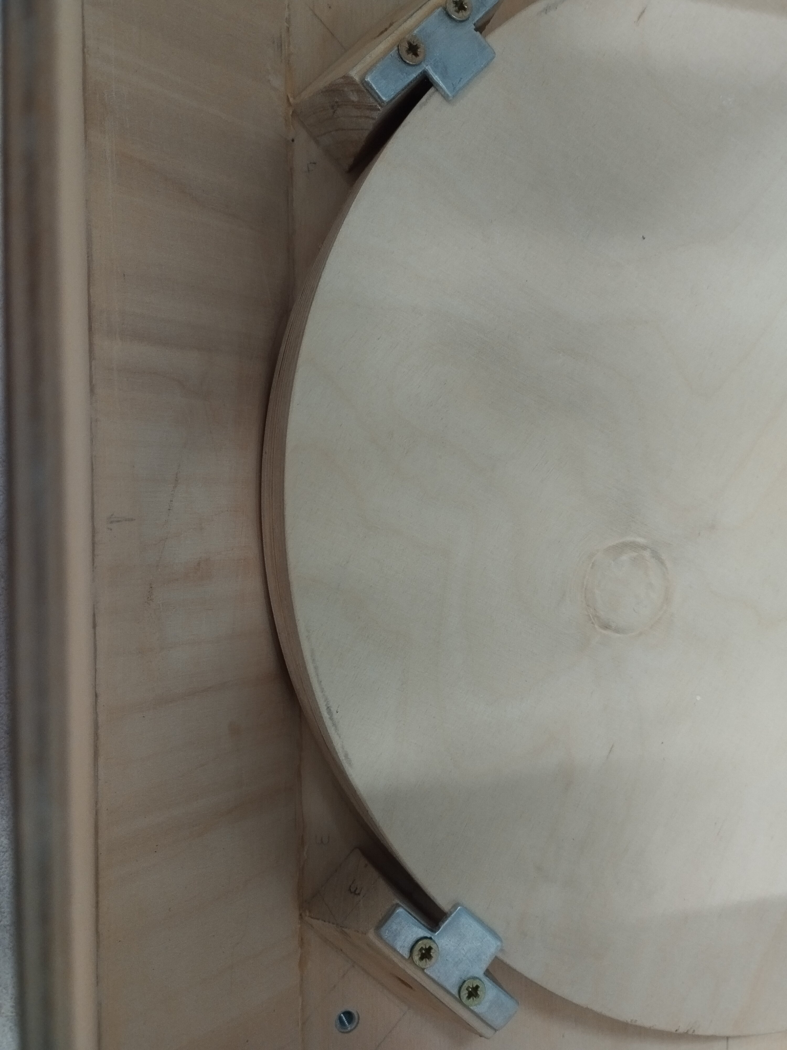

1710754334436.thumb.jpg.f7bc73f493821838ade7ef3b55a1d9be.jpg    1710754334392.thumb.jpg.becf11cb04827d59bf95fd2f6dfb0012.jpg

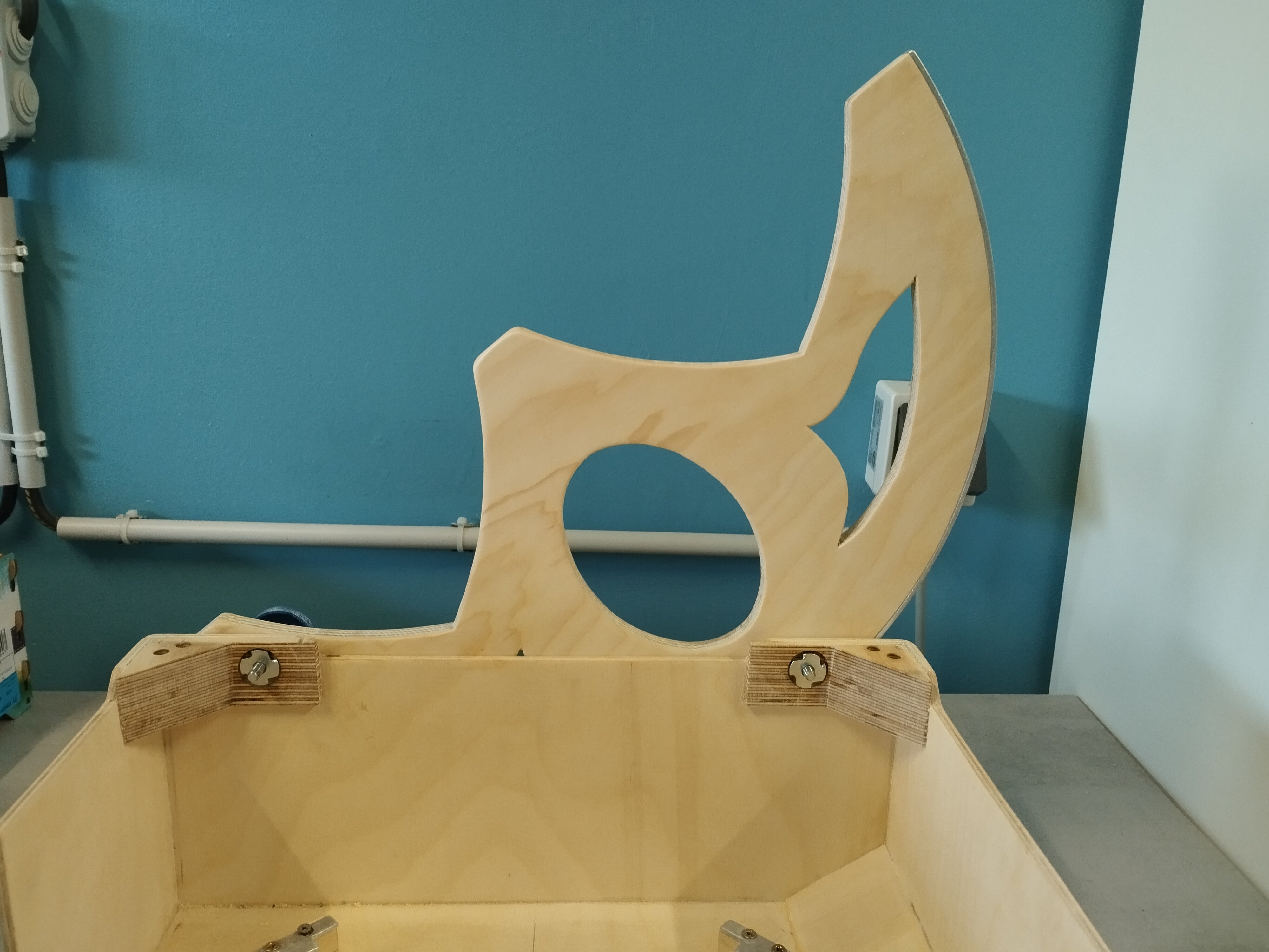

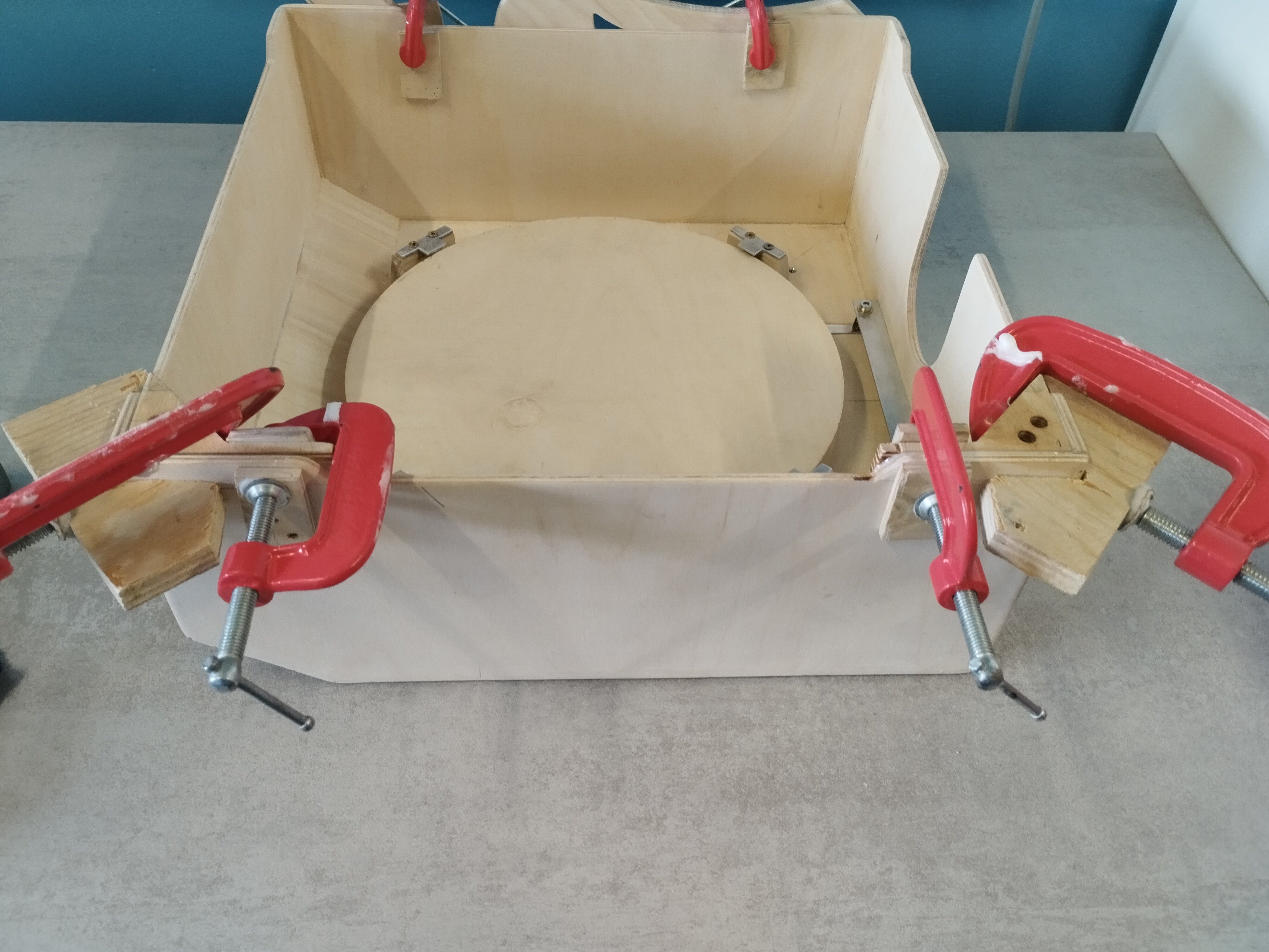

On vérifie à la fin que la caisse ferme bien, puis mise en place des haches aux serre-joints pour voir si ça glisse comme il faut :

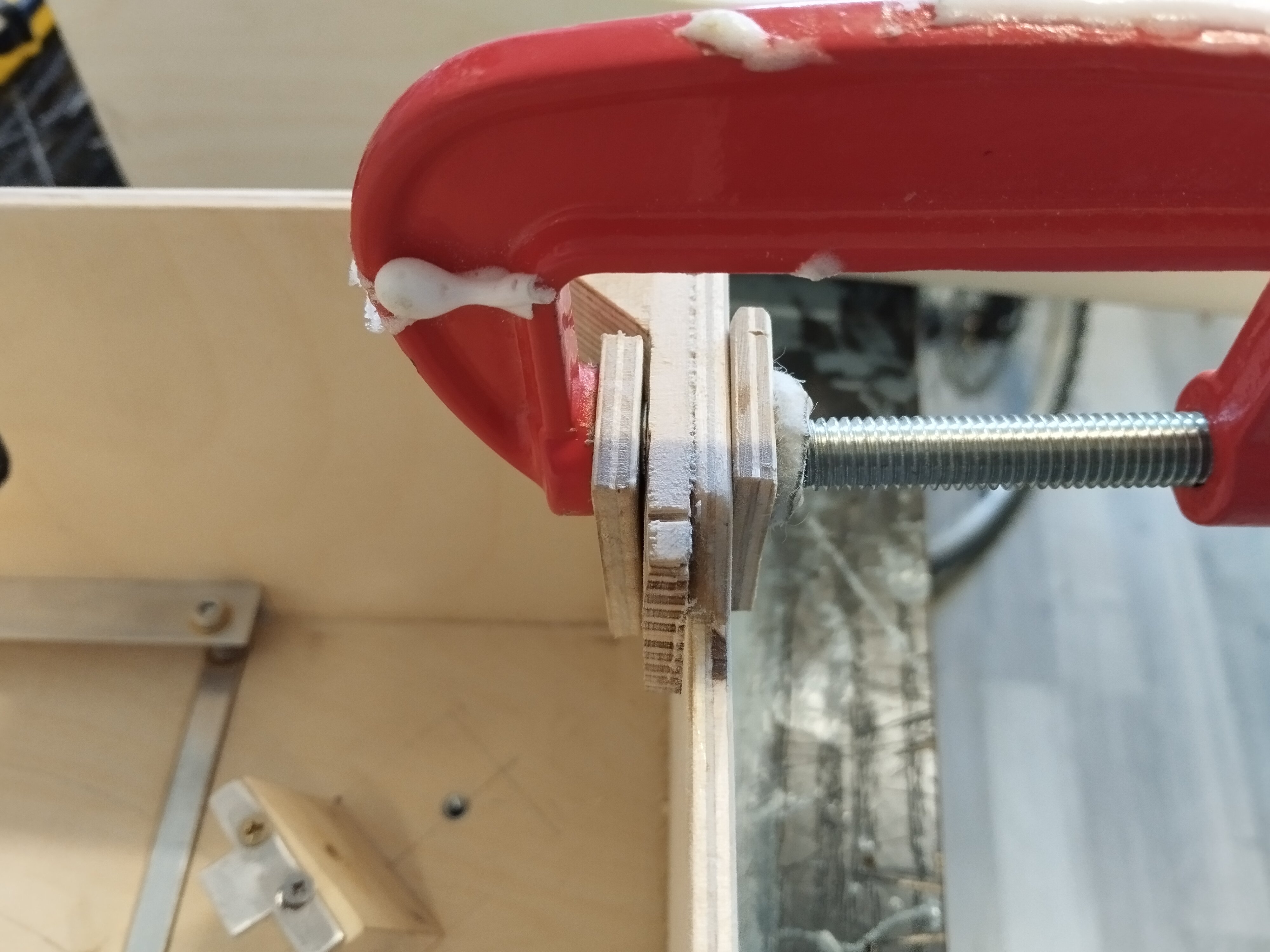

1710754334429.thumb.jpg.b4c464cba590f0e52e30b05b2e2f24a8.jpg    1710754334377.thumb.jpg.5f621b7388b89cc535e2933230f107e5.jpg
Dans un premier temps j'ai centré les trous des haches sur les emplacements théoriques des trous sur la caisse, mais celle-ci frottait légèment au fond du rocker. J'ai retracé deux millimètres plus bas pour rehausser la caisse, vérifié que ça passe puis percé deux trous dans la caisse et les renforts des coins, à travers la première hache. Puis lamage et collage/clouage des coins supports
1710754334366.thumb.jpg.566f8f7b572a649362c7d39911aa85a7.jpg1710754334342.thumb.jpg.86625c472156e12f3fa9b75988c01deb.jpg
Modifié par joker0247

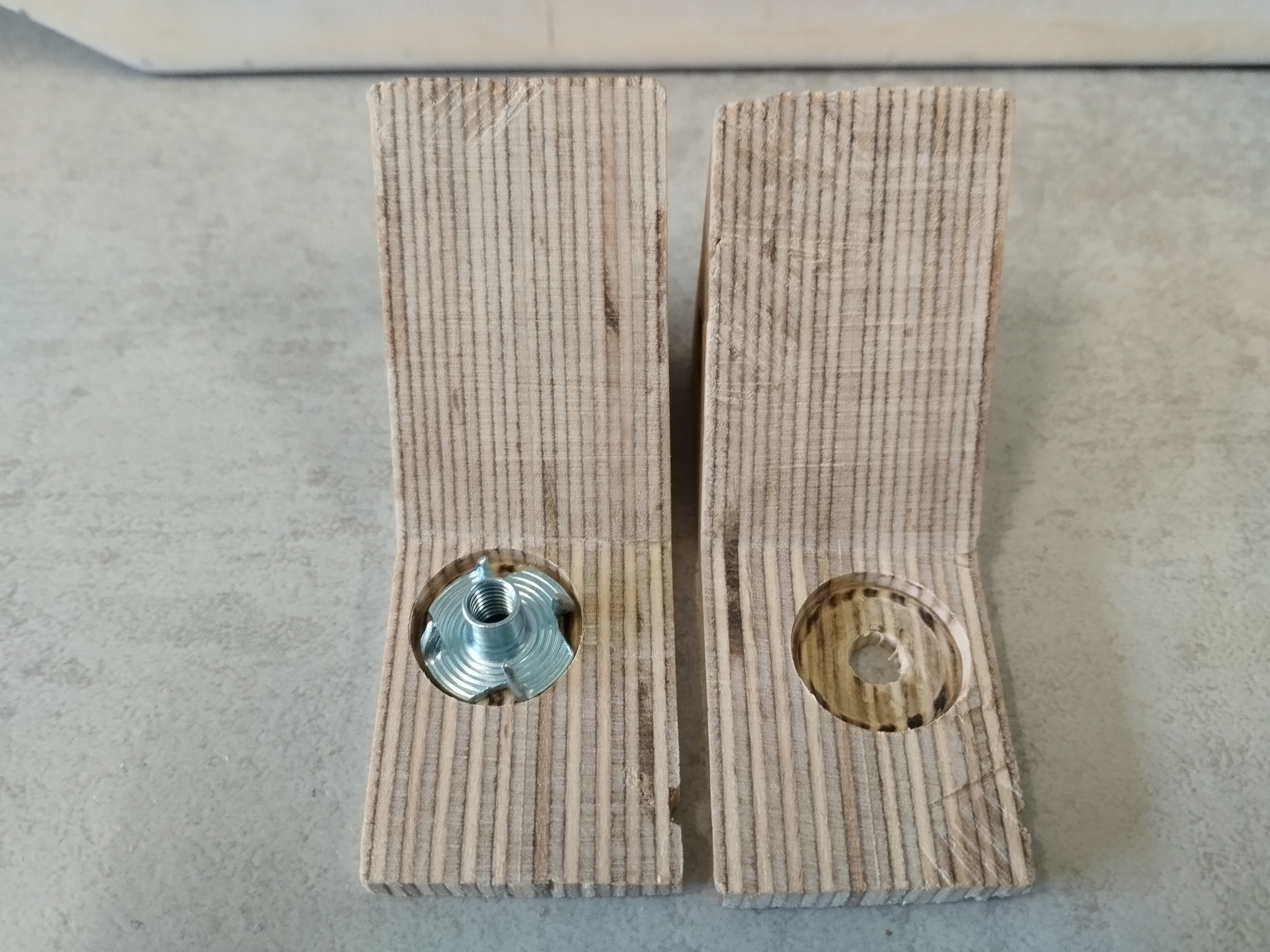

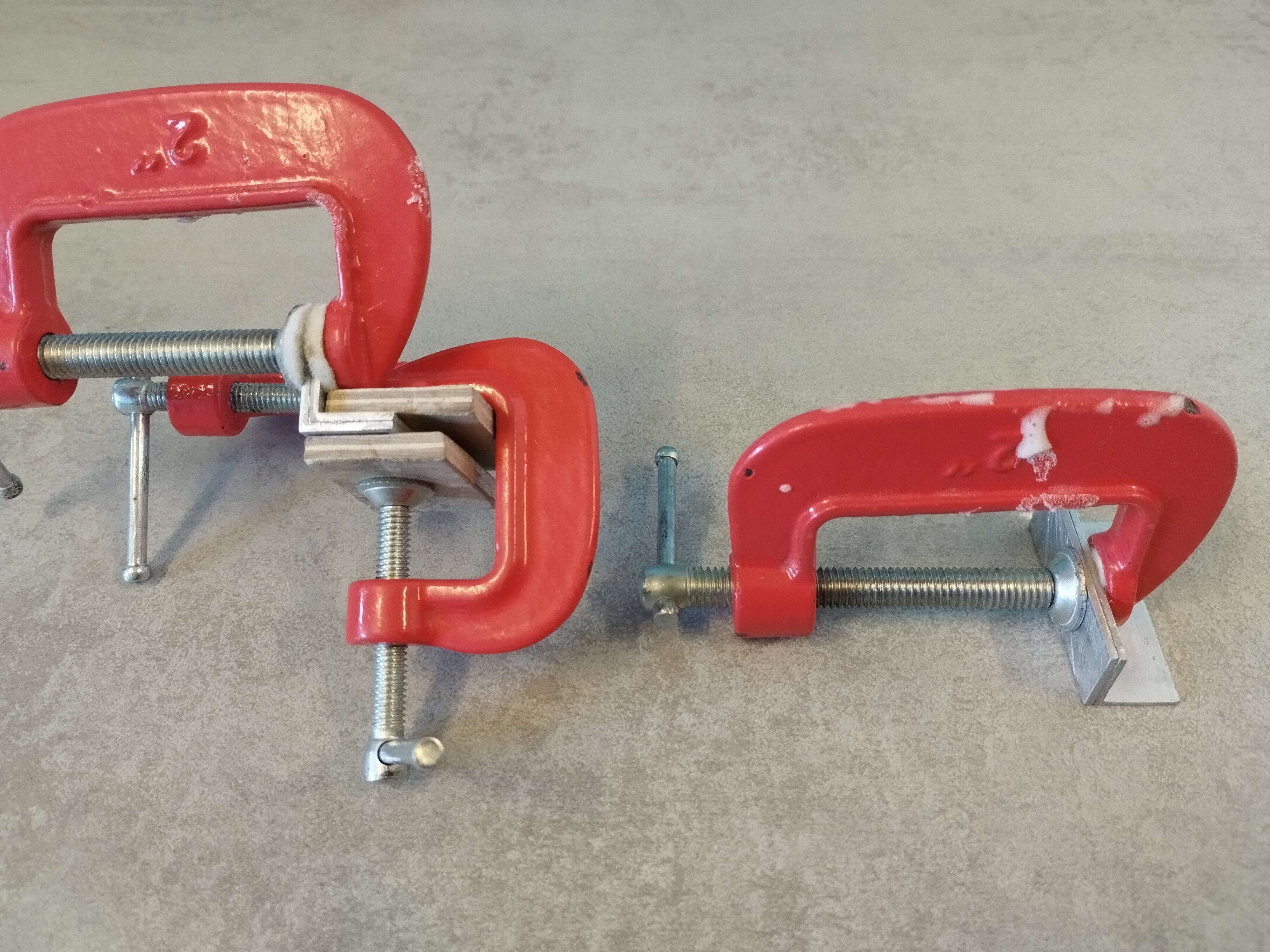

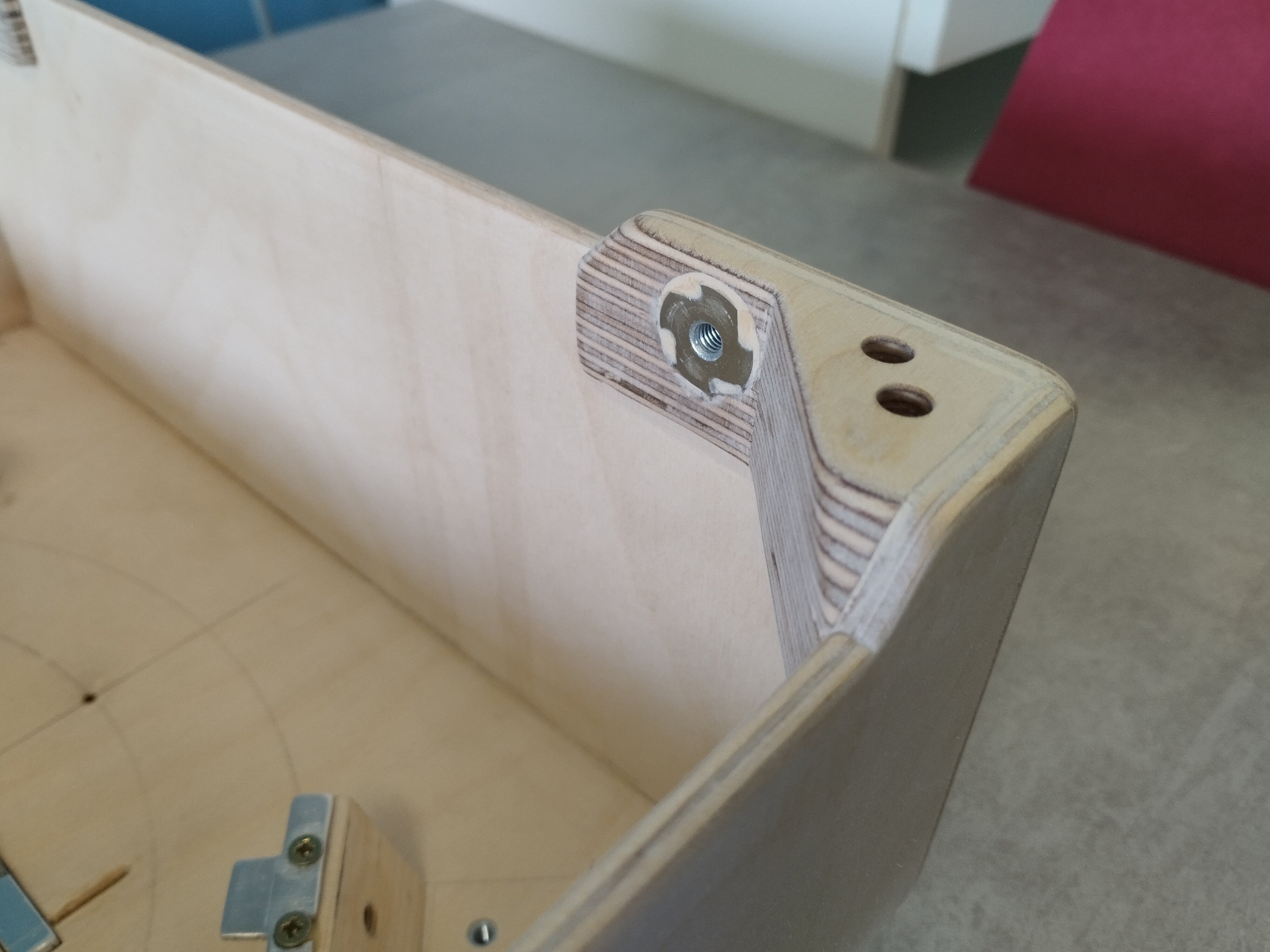

Le lendemain collage des inserts, insérés en force par pressage :
1710754334293.thumb.jpg.6358d3f05f543089e2f97ac86d64f9f2.jpg1710754334281.thumb.jpg.80218036e3a42104be0a6f84cad3572b.jpg
Petit test de fixation d'une hache :
1710754334260.thumb.jpg.8f71c6c16a02e595121e6f242fdfa88f.jpg1710754334254.thumb.jpg.6547aded78fe795f19721777d902cf8b.jpg
Ca force un petit peu mais ça passe. Au passage mes vis moletées maison ne sont pas terrible, l'un des bouton s'est décollé au serrage, je vais devoir revoir ma copie...

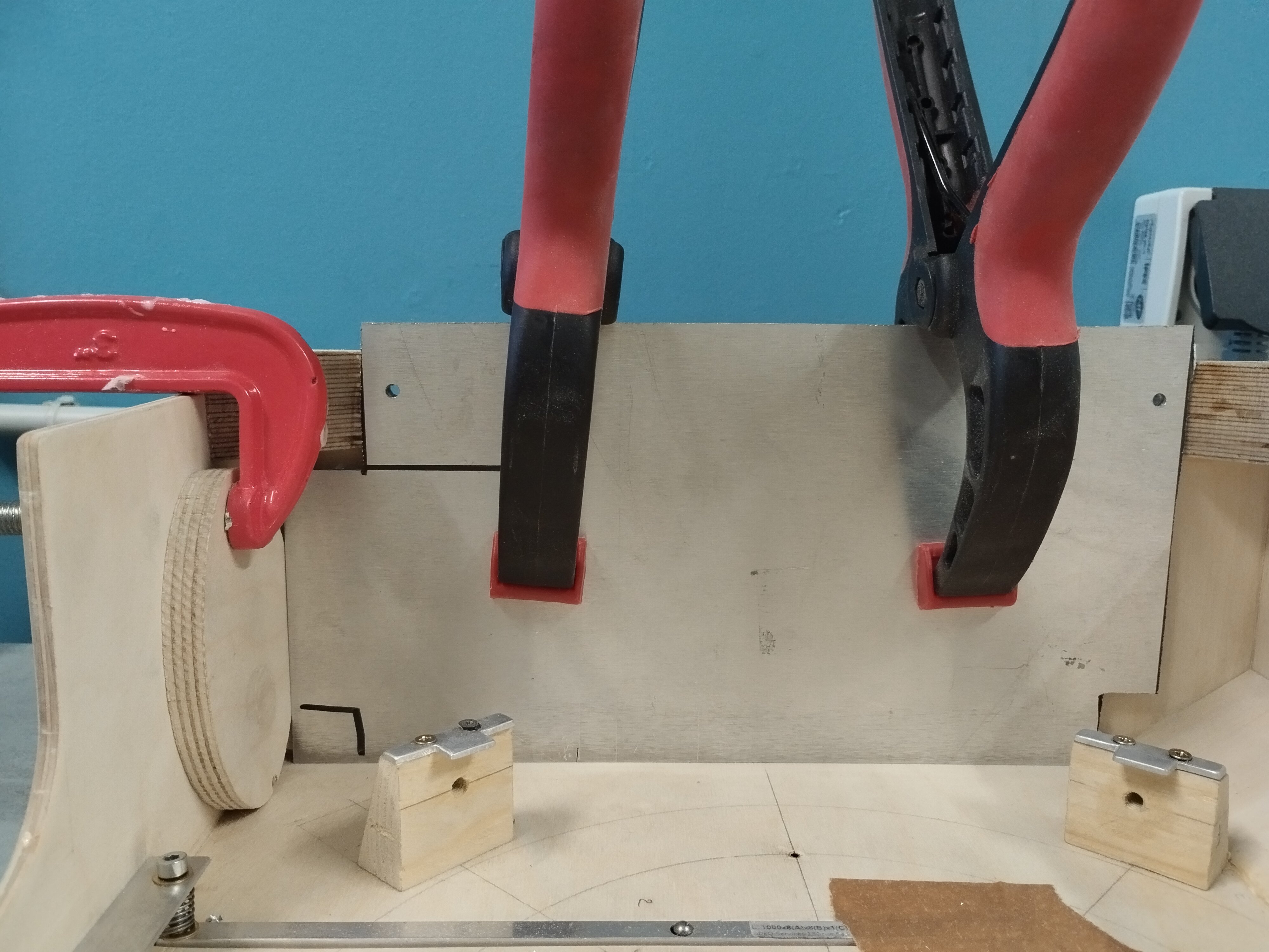

Tout content néanmoins de cette étape je me rends compte d'une boulette : pour les deux autres trous il faut utiliser un gabarit à placer au fond de la caisse, mais les coins me gênent désormais ! Bon après 5 minutes à cogiter, je trouve une solution : ajustage de la forme du gabarit et utilisation d'une cale car le gabarit était un peu trop court (j'ai pris un morceau d'alu car pas de planche assez grande sous la main) :
Fixation d'un côté, perçage à travers les inserts avec un petit forêt pour ne pas abîmer les filets, puis replacement de l'autre côté de la caisse et perçage de la caisse à travers le gabarit :
1710754334240.thumb.jpg.4a40b5afd71f606007f8db88d4d6f17a.jpg1710754334235.thumb.jpg.b264095d47240742c104ccdc359cf70f.jpg1710754334212.thumb.jpg.76faa9357bea54c250330a8ccb7899de.jpg
Plus qu'à refaire les mêmes étapes pour fixer la seconde hache.

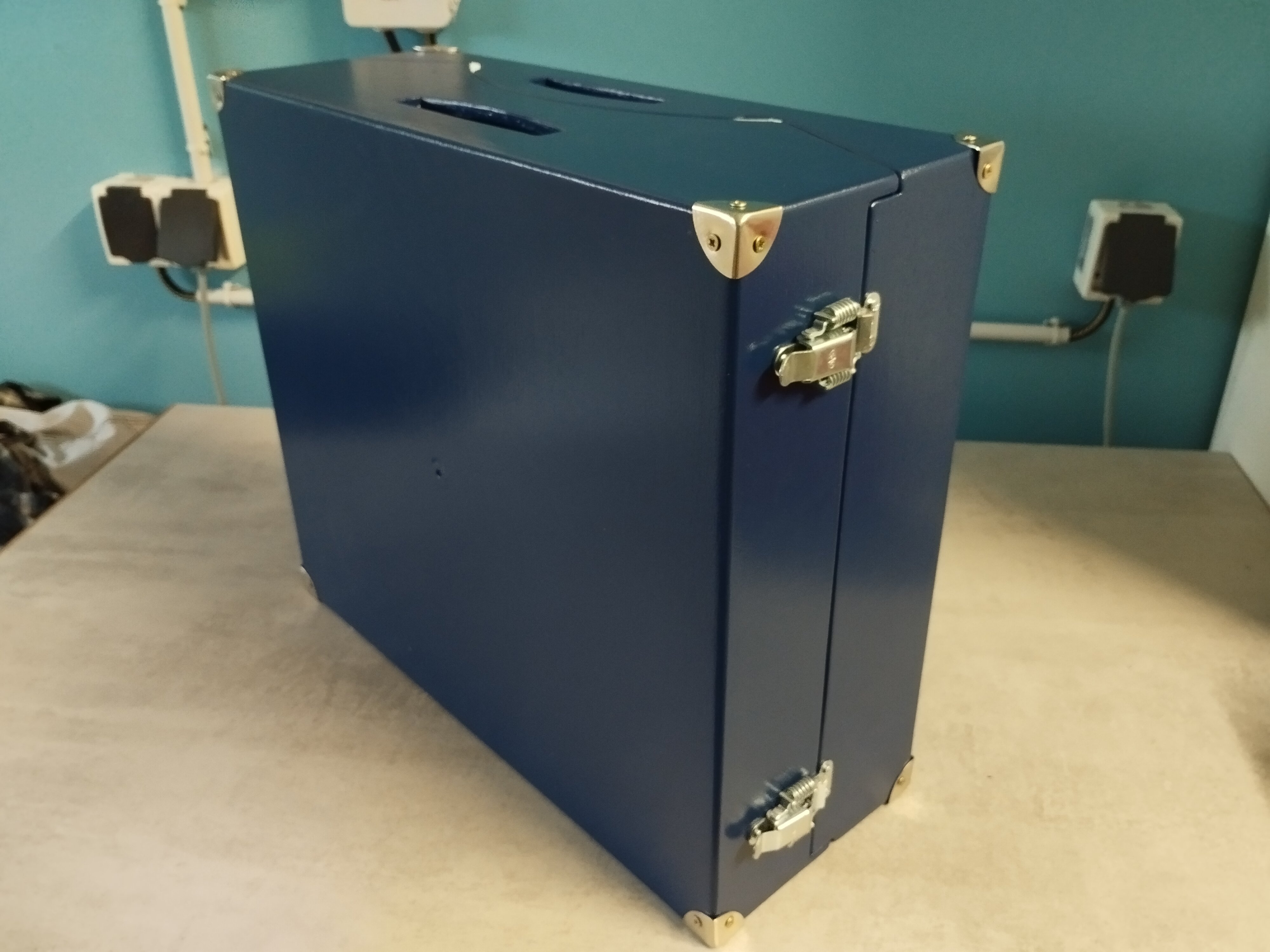

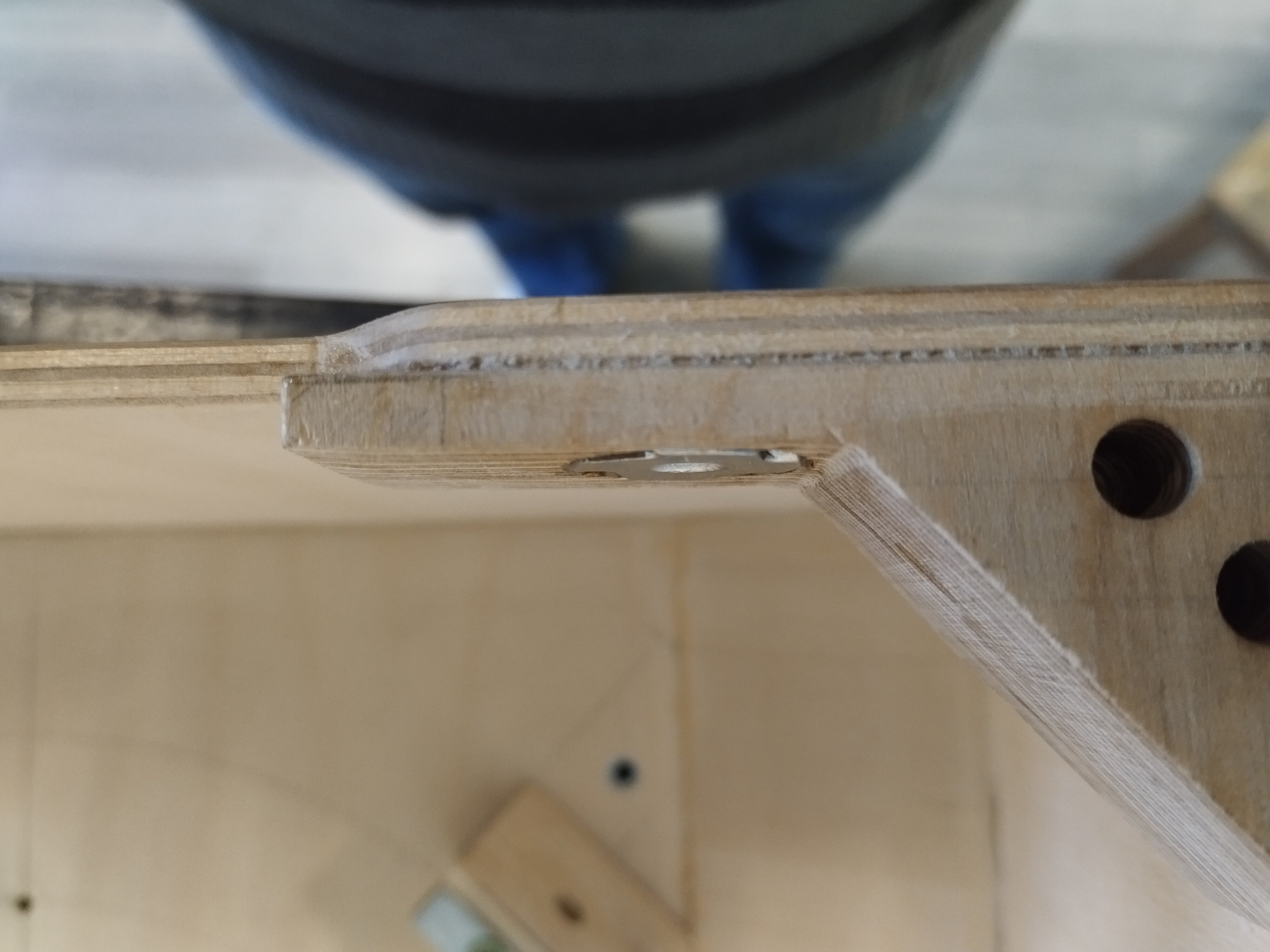

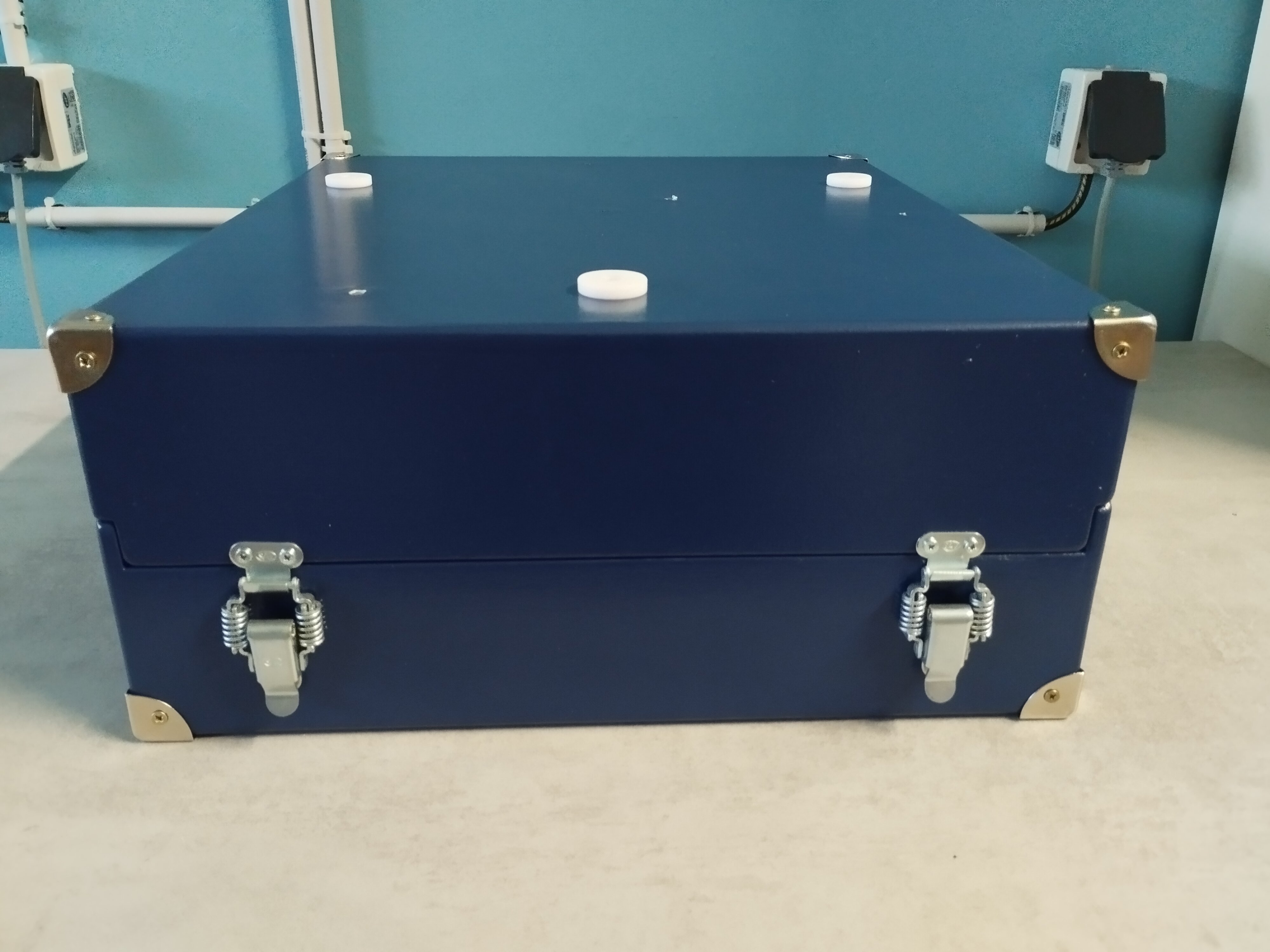

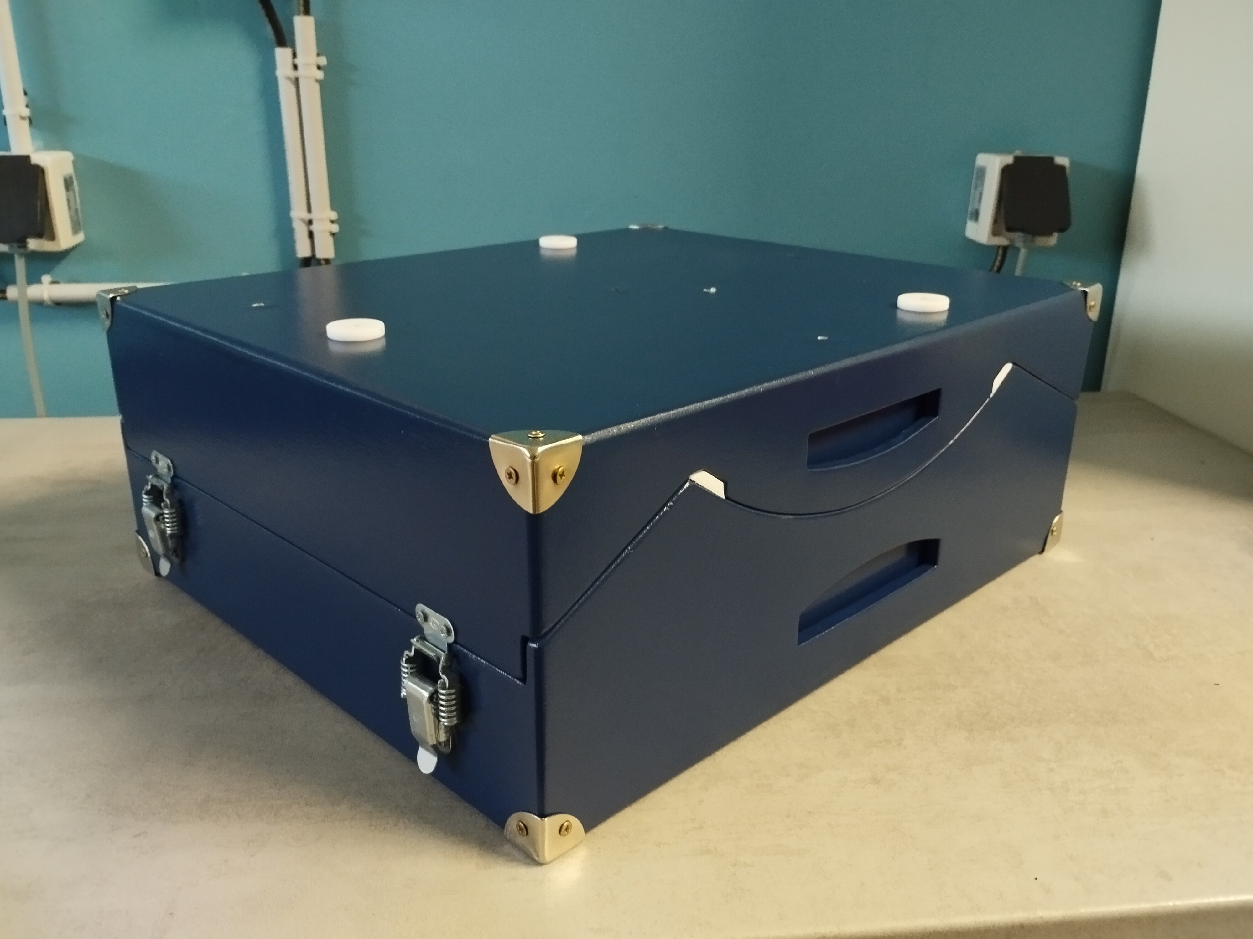

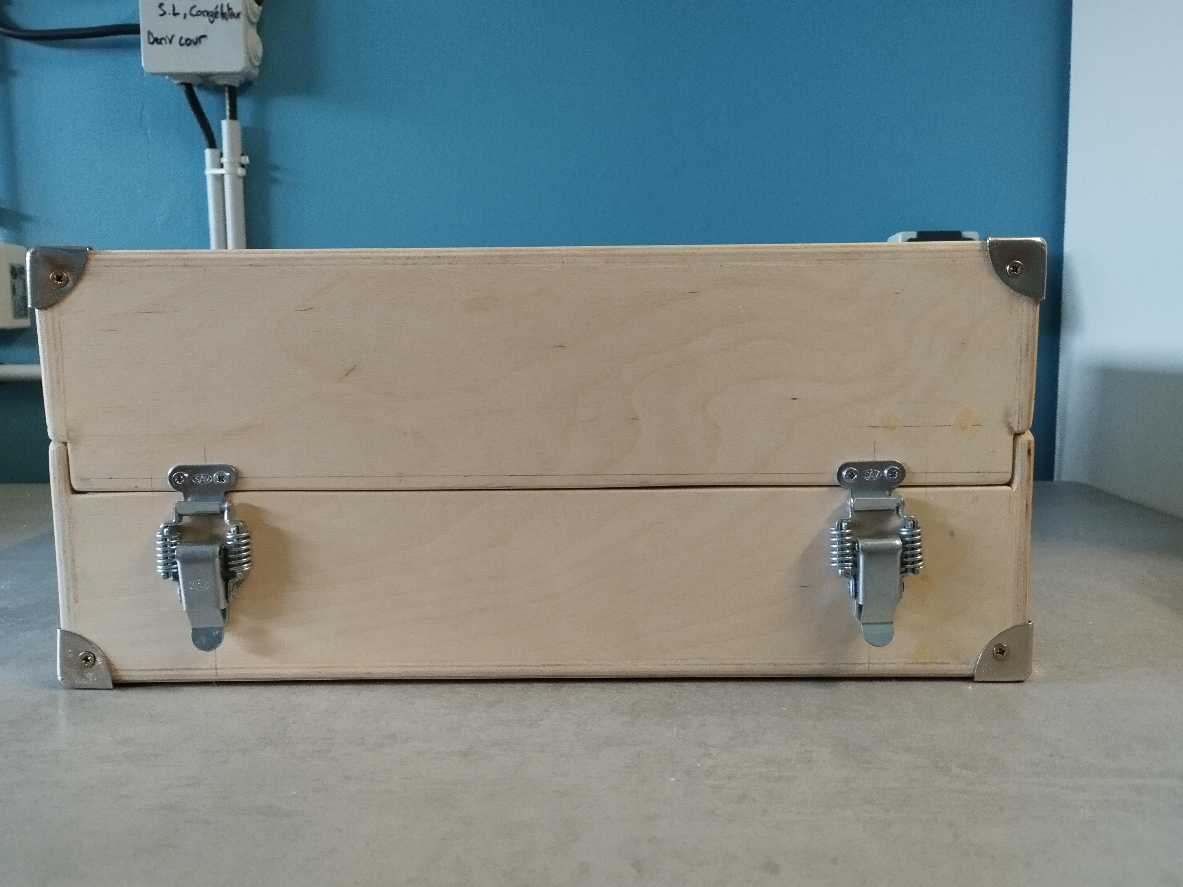

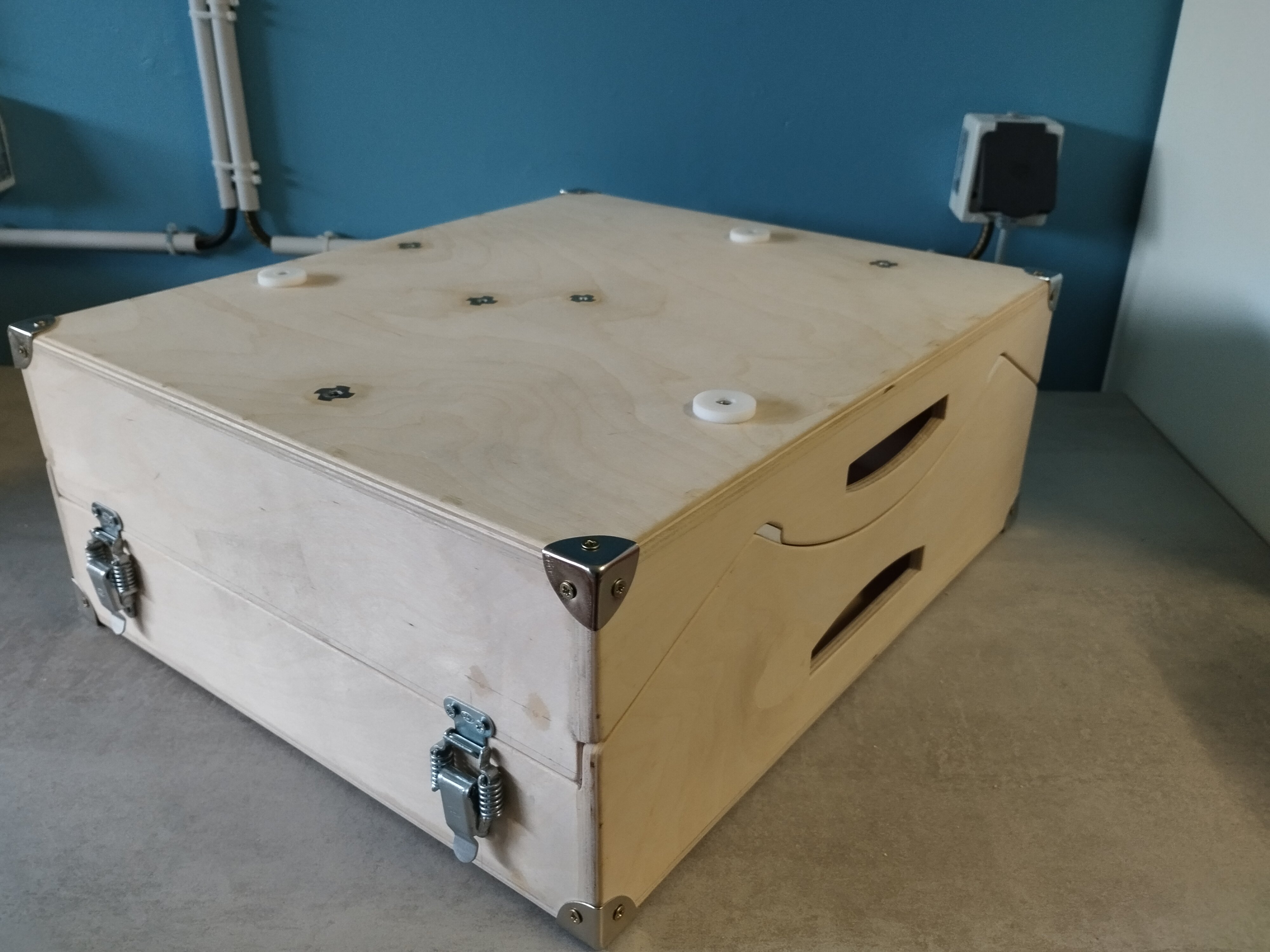

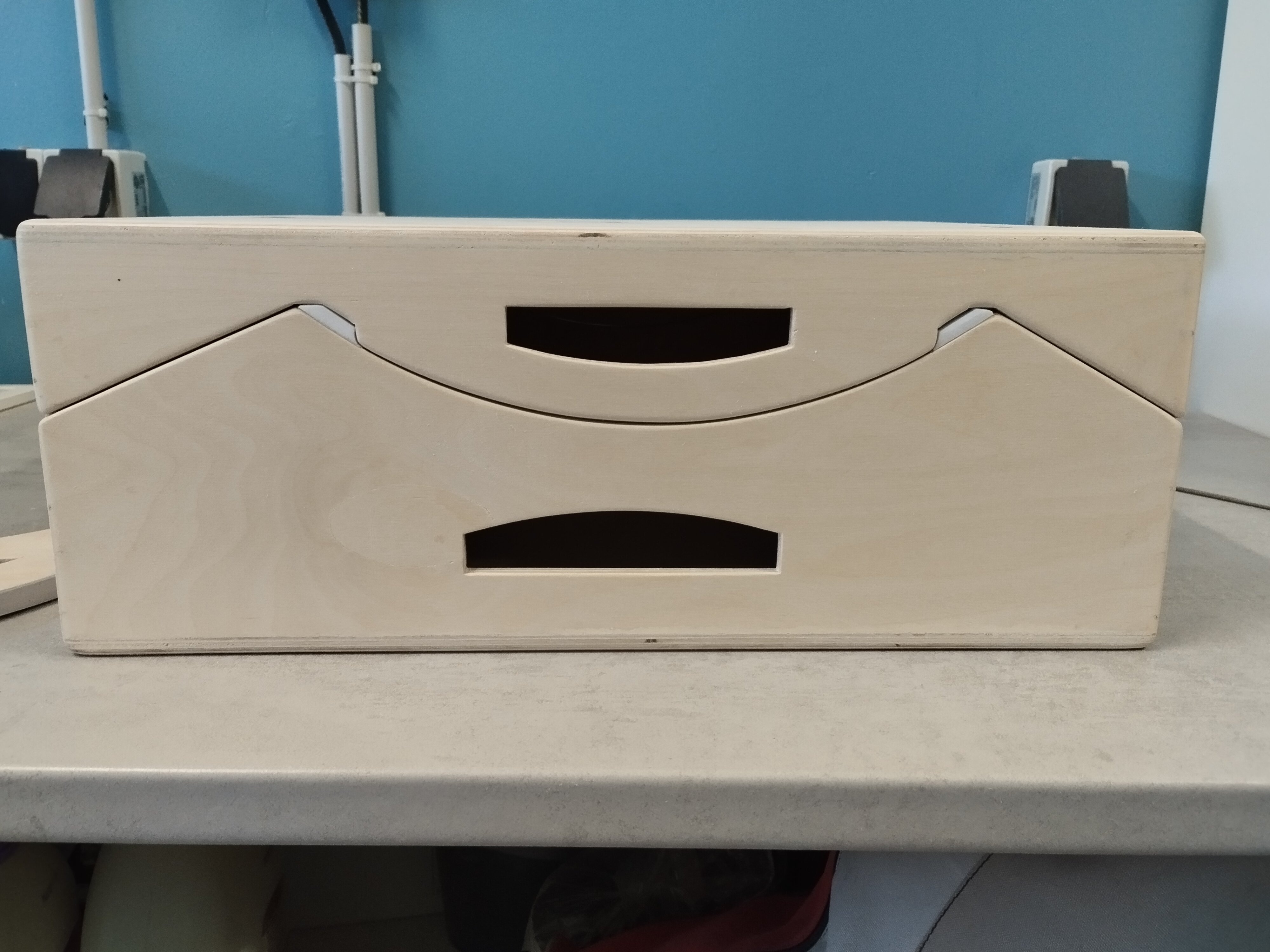

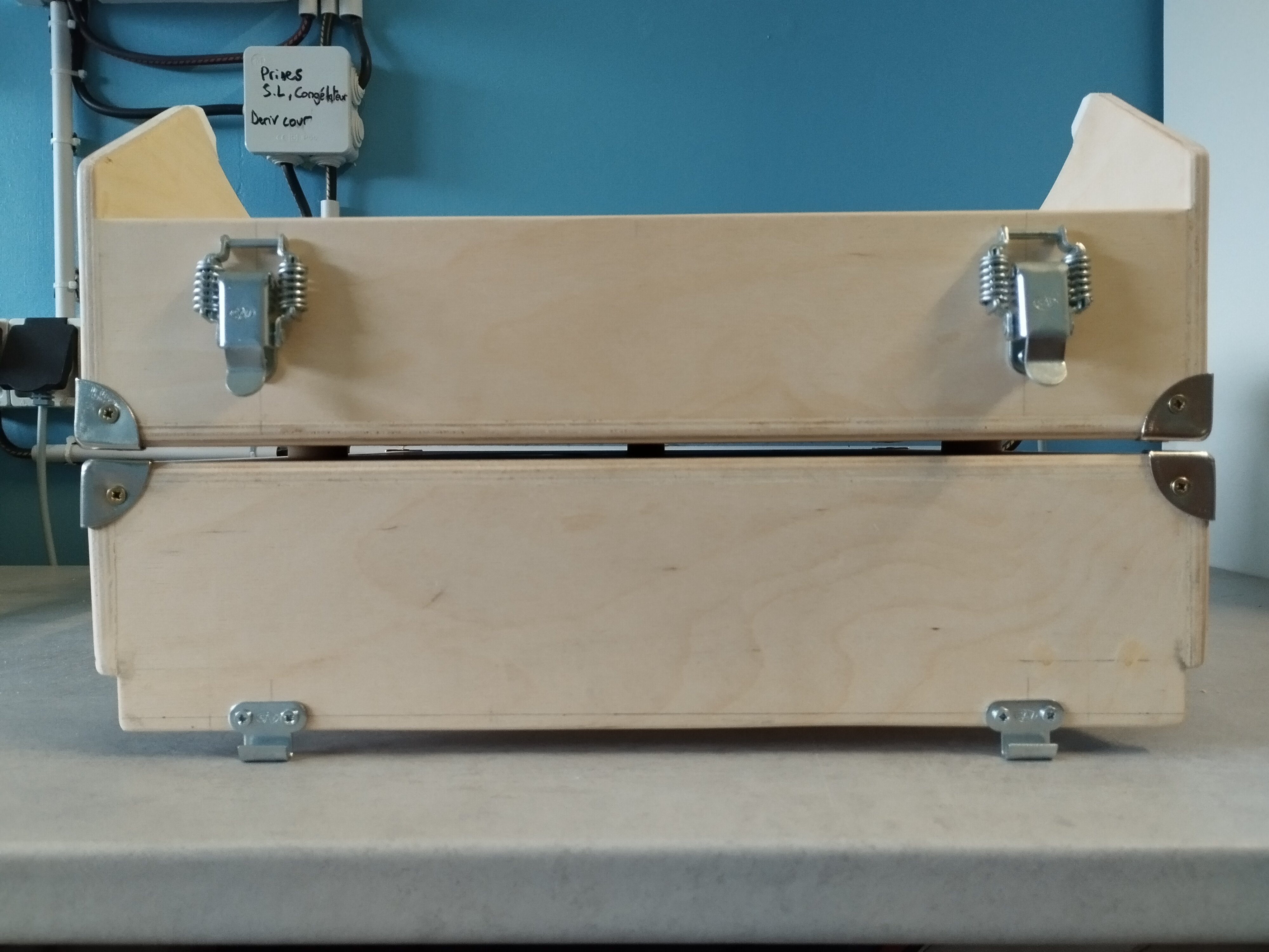

La caisse, une fois les coins-supports ajustés, les trous bouchés à l'enduit et le tout poncé comme il faut :
1710754334194.thumb.jpg.e8f95d056c793ae0f9b9bb82fd5e1708.jpg1710754334177.thumb.jpg.acaa37bd058498c81b46a71035d5a853.jpg

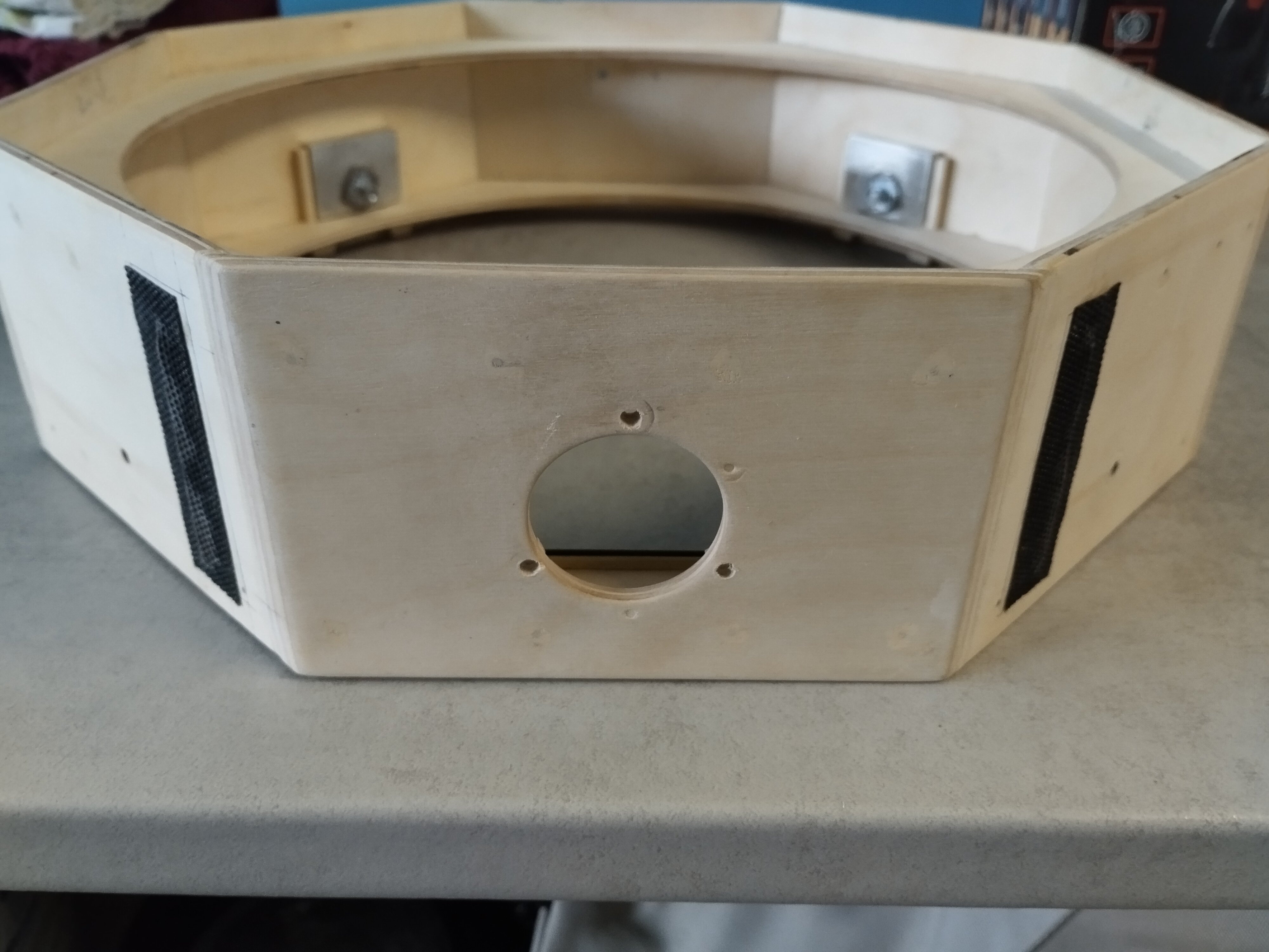

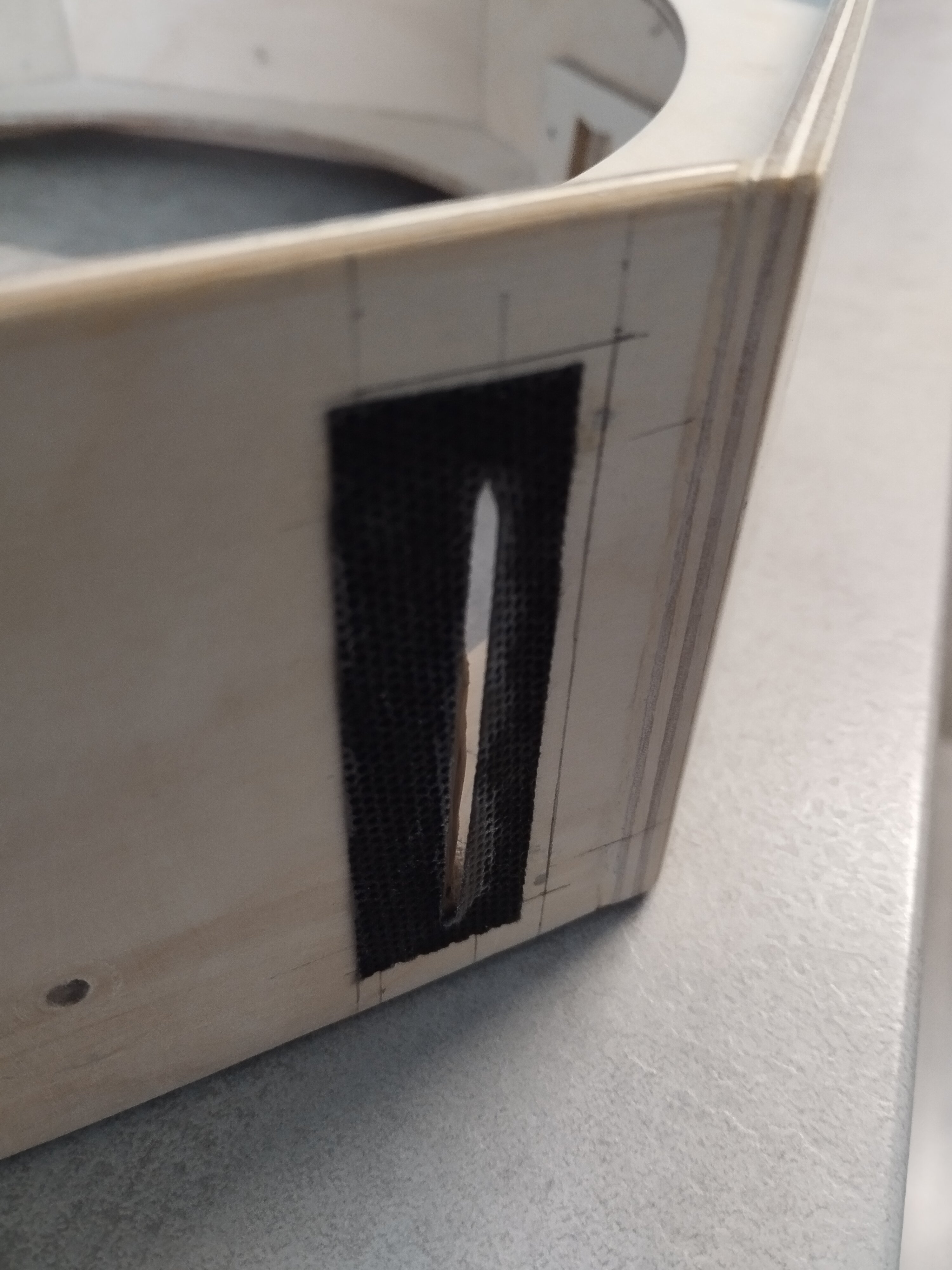

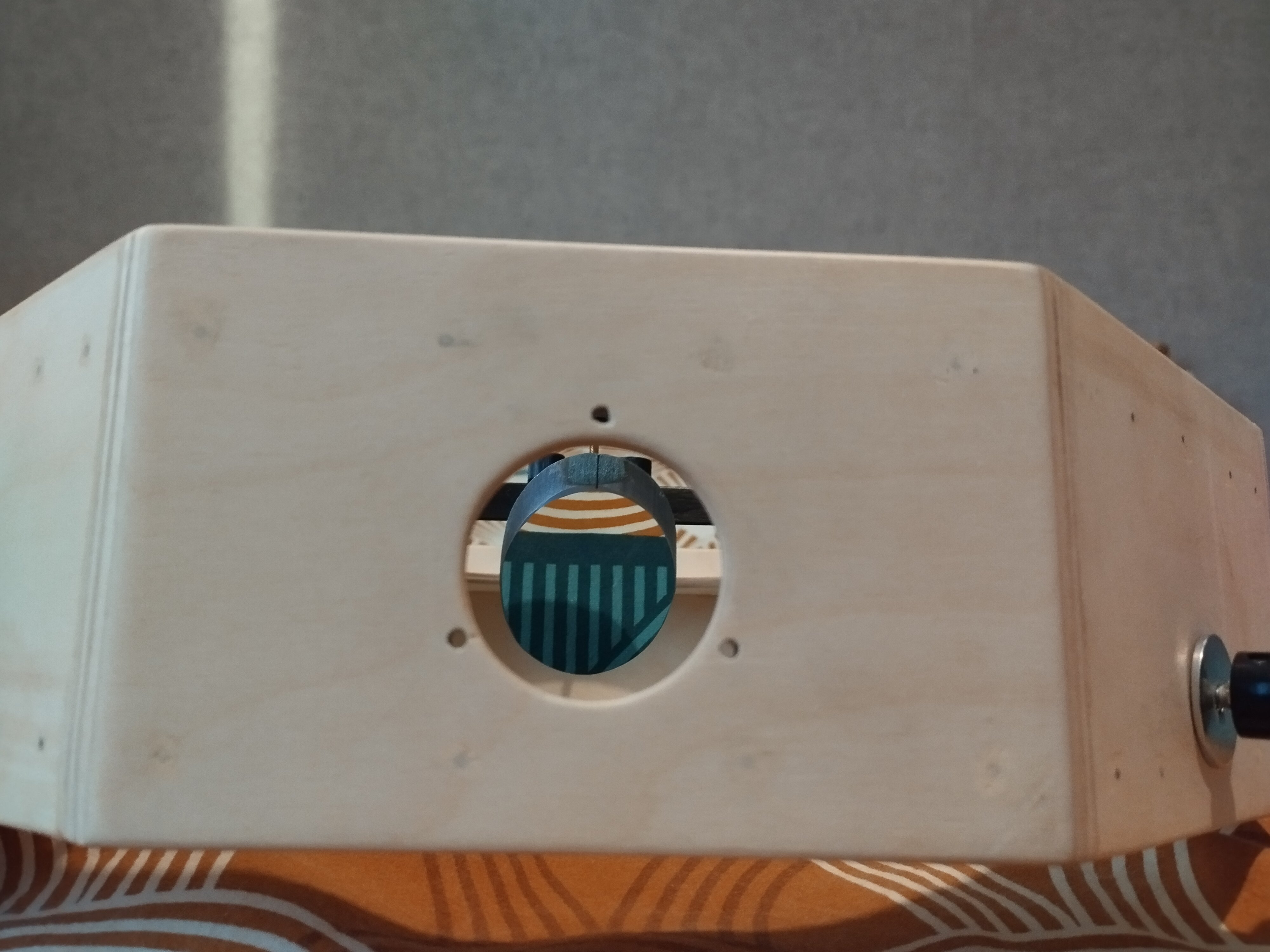

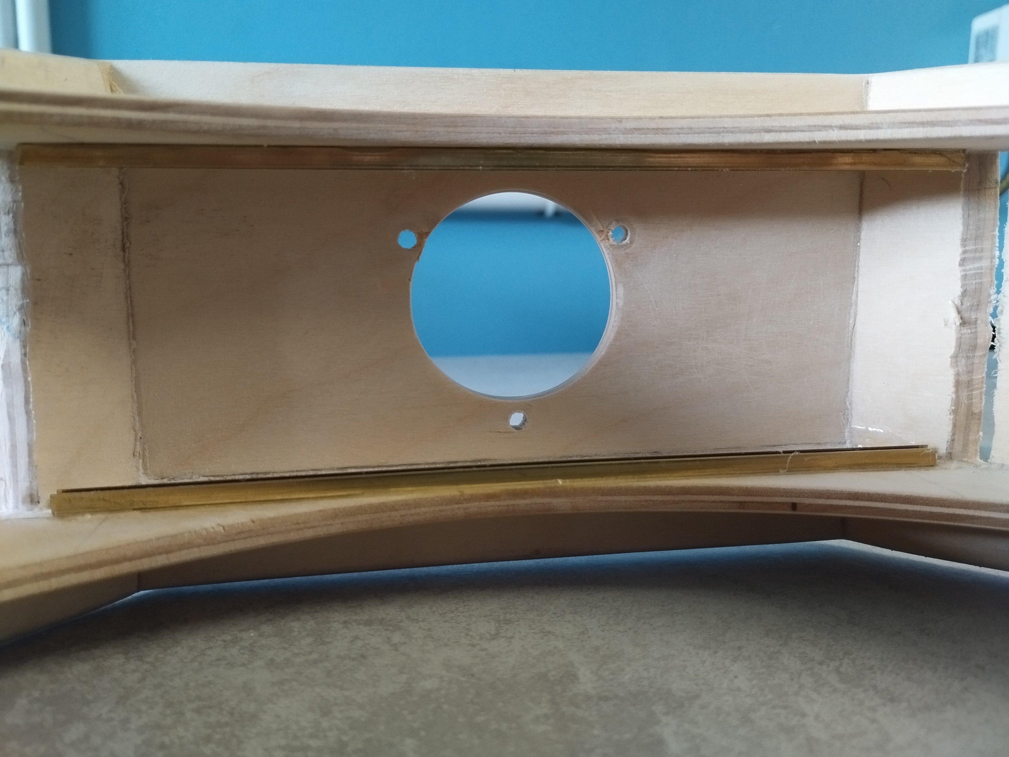

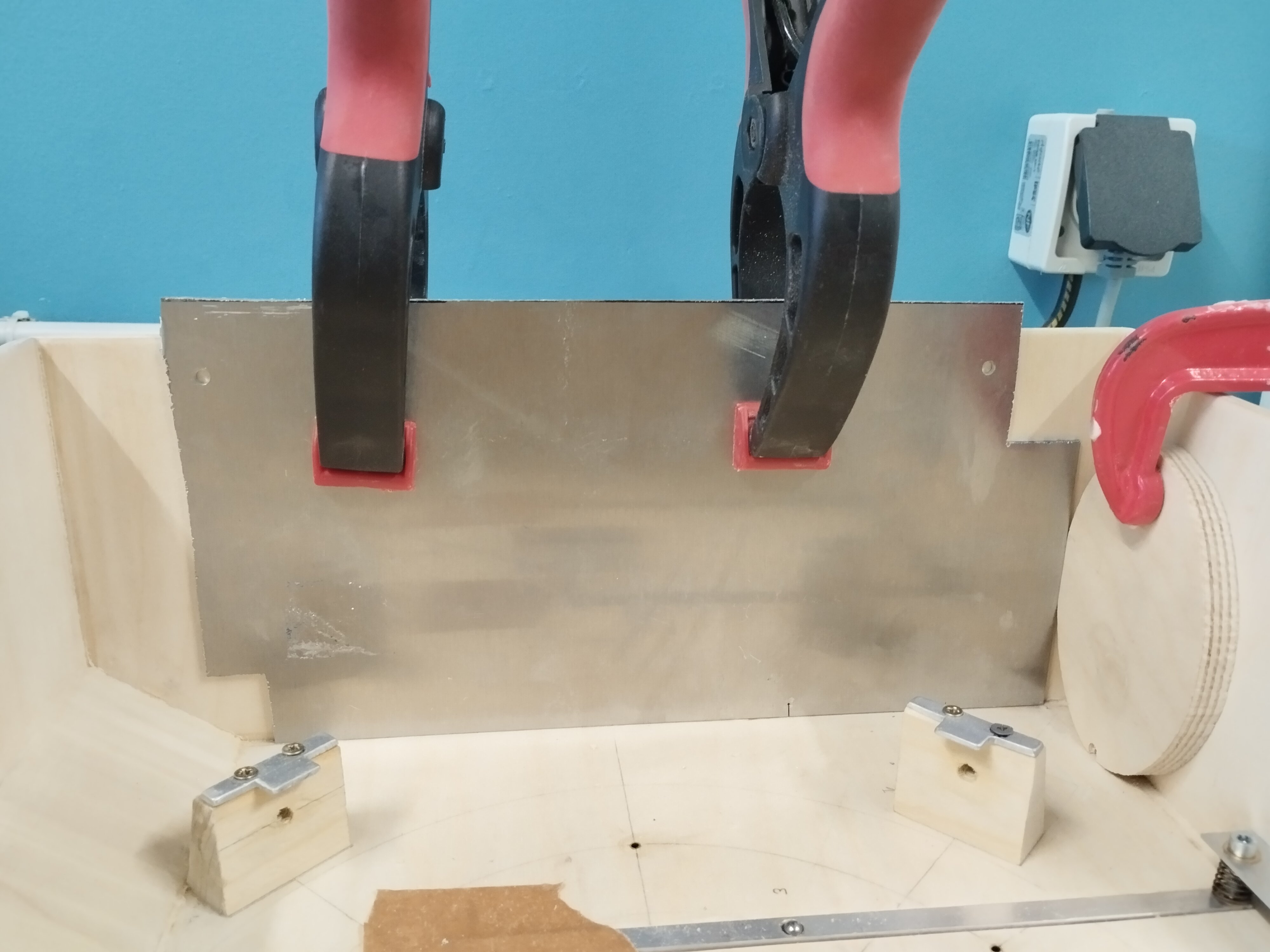

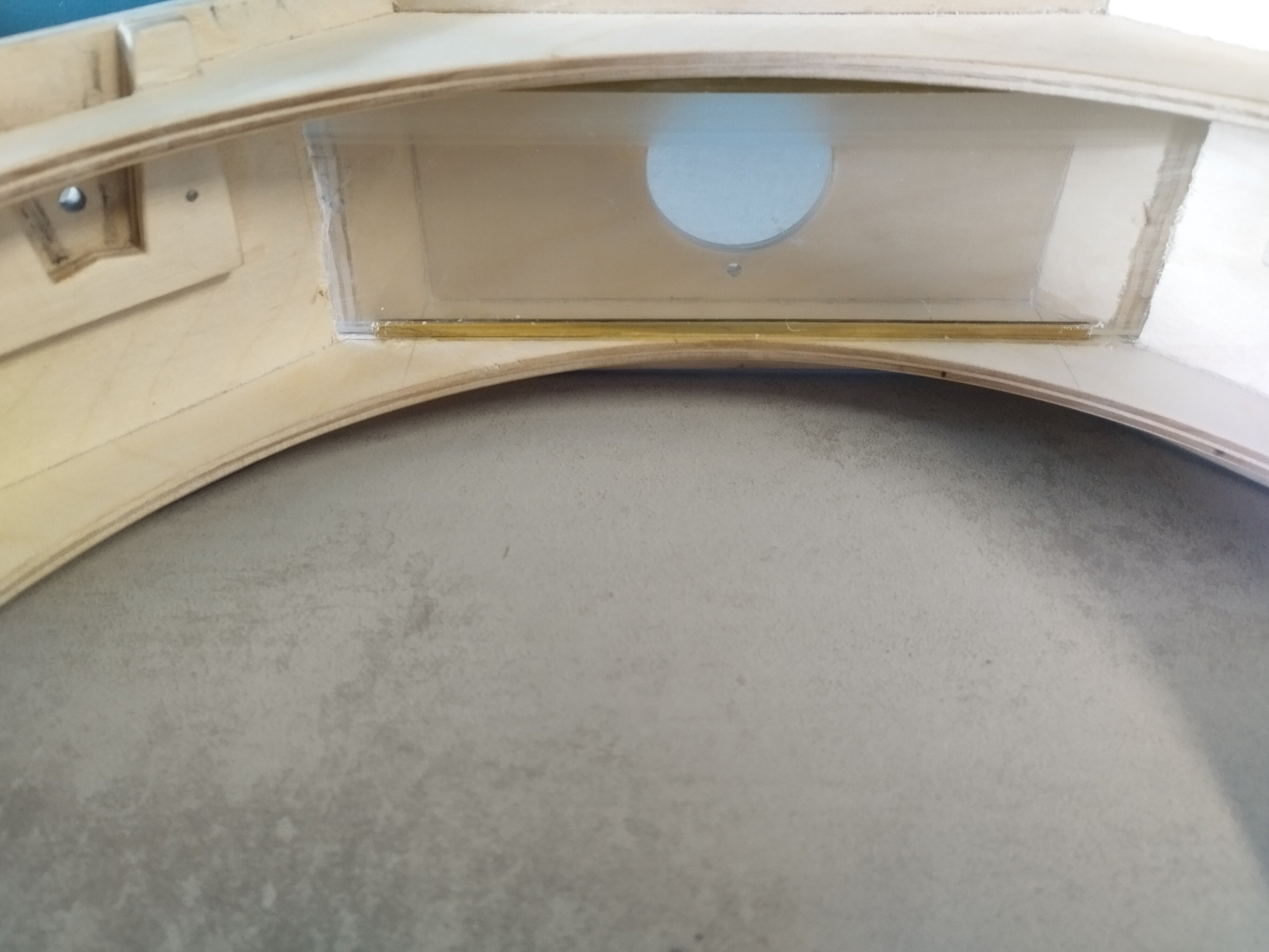

J'en ai profiter pour m'occuper du pan coupé. Vous remarquerez que je n'ai pas eu besoin de le trouer, un meulage dans la planche à la Dremel a suffit pour éviter que le miroir ne vienne taper dessus :
1710754334300.thumb.jpg.6e432b249b1057ed02f523ff0b7a9ac7.jpg1710754334313.thumb.jpg.f2842e918bd4fe8a014f33b3efc945e0.jpg

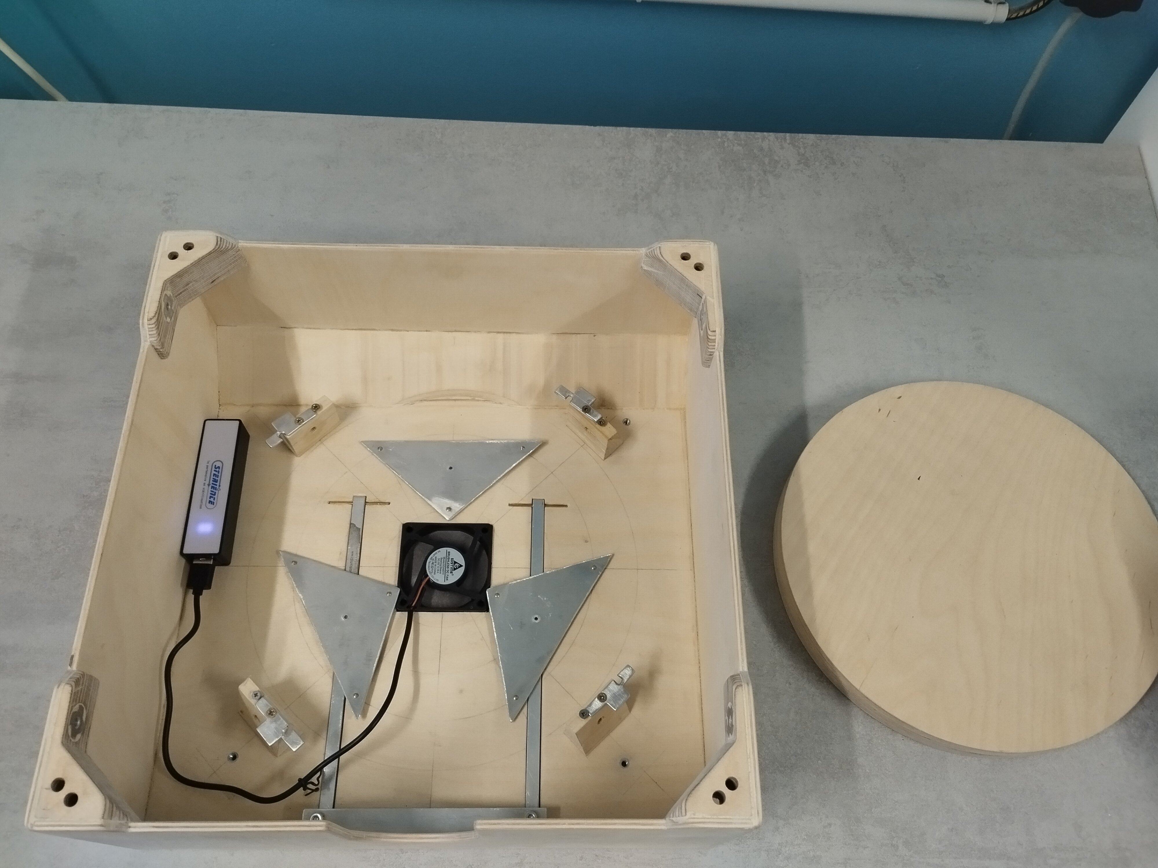

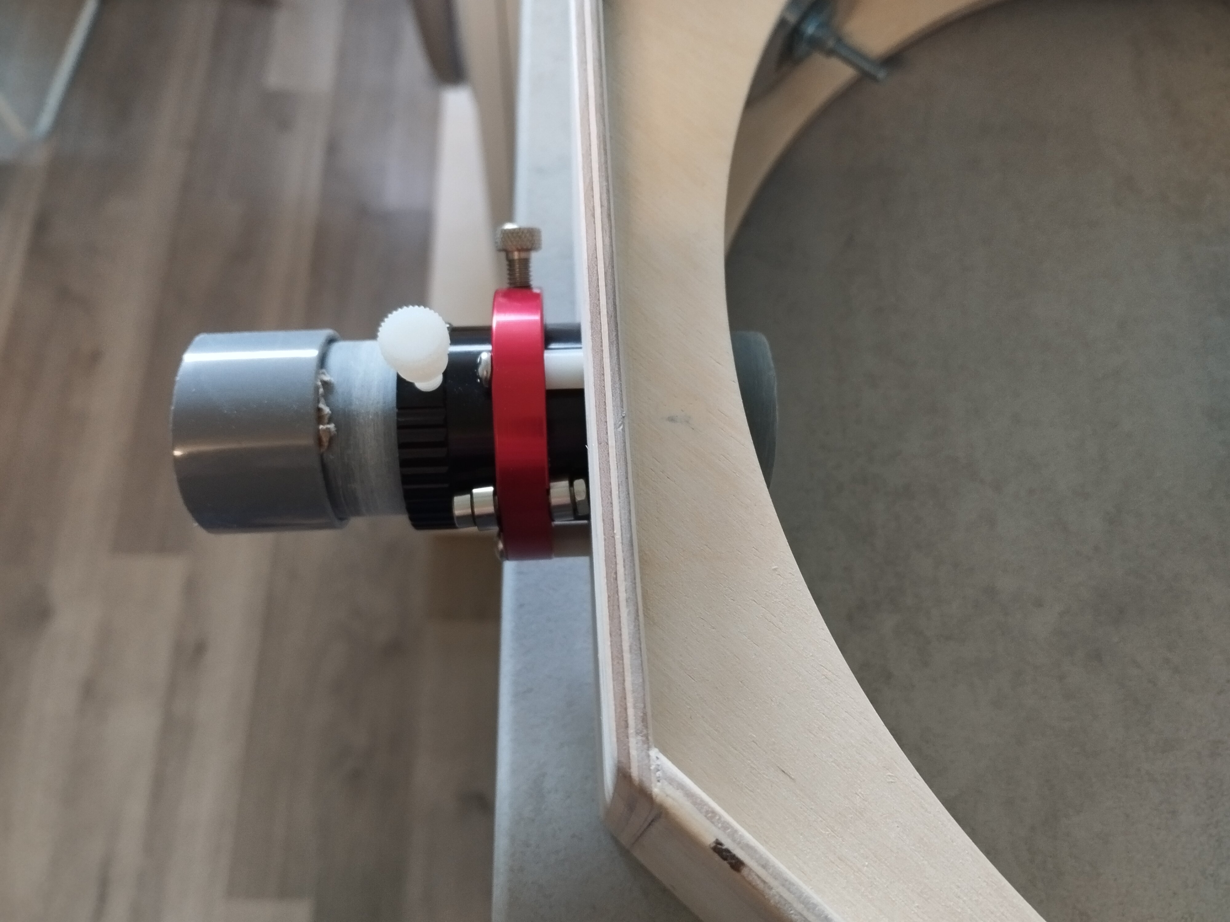

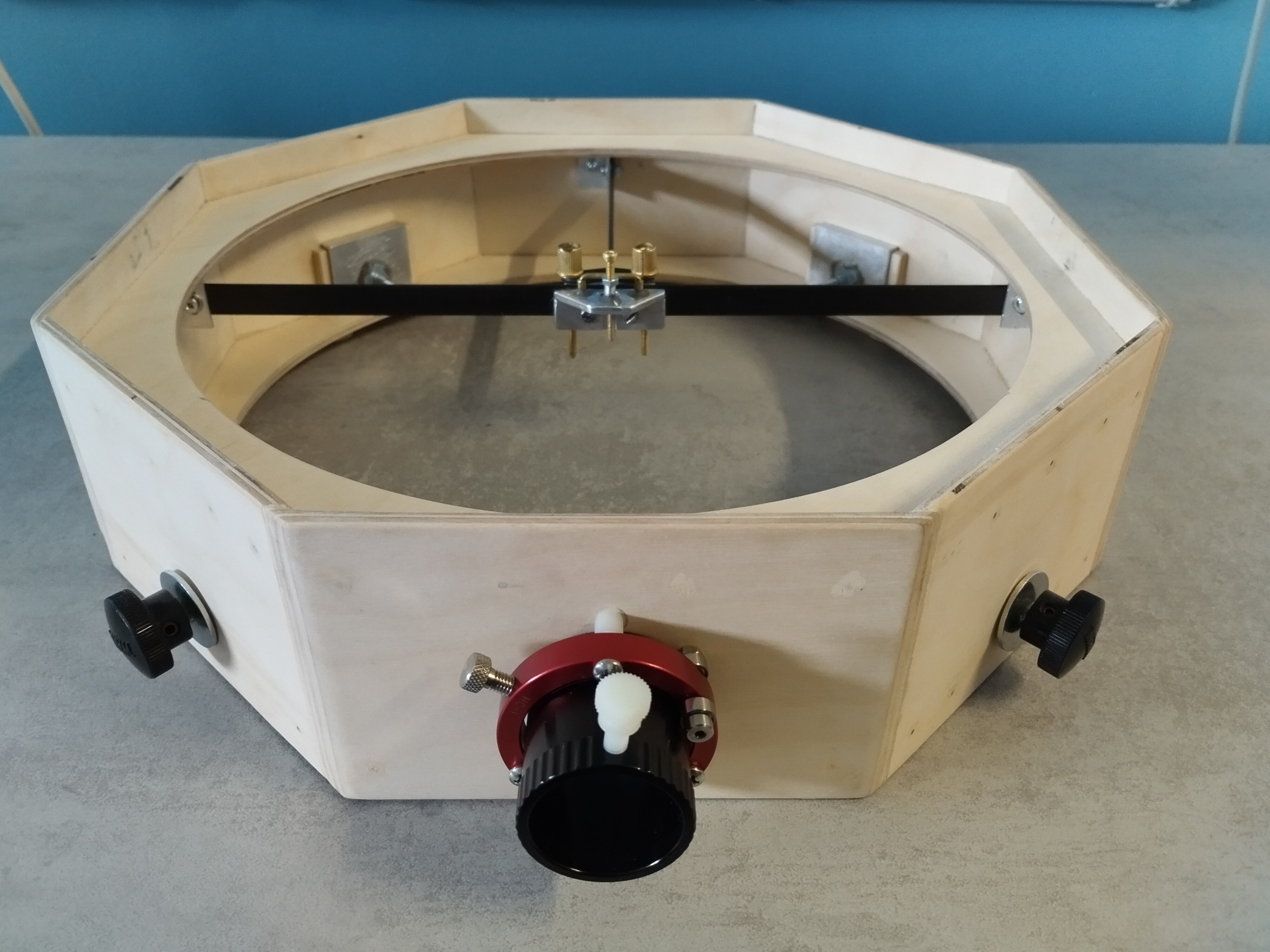

Pour finir, insertion du ventilateur (légèrement limé à deux endroits pour laisser la place aux triangles du barillet). Une batterie externe servira à l'alimenter, le câble passera sous la cornière derrière une des vis de collimation :

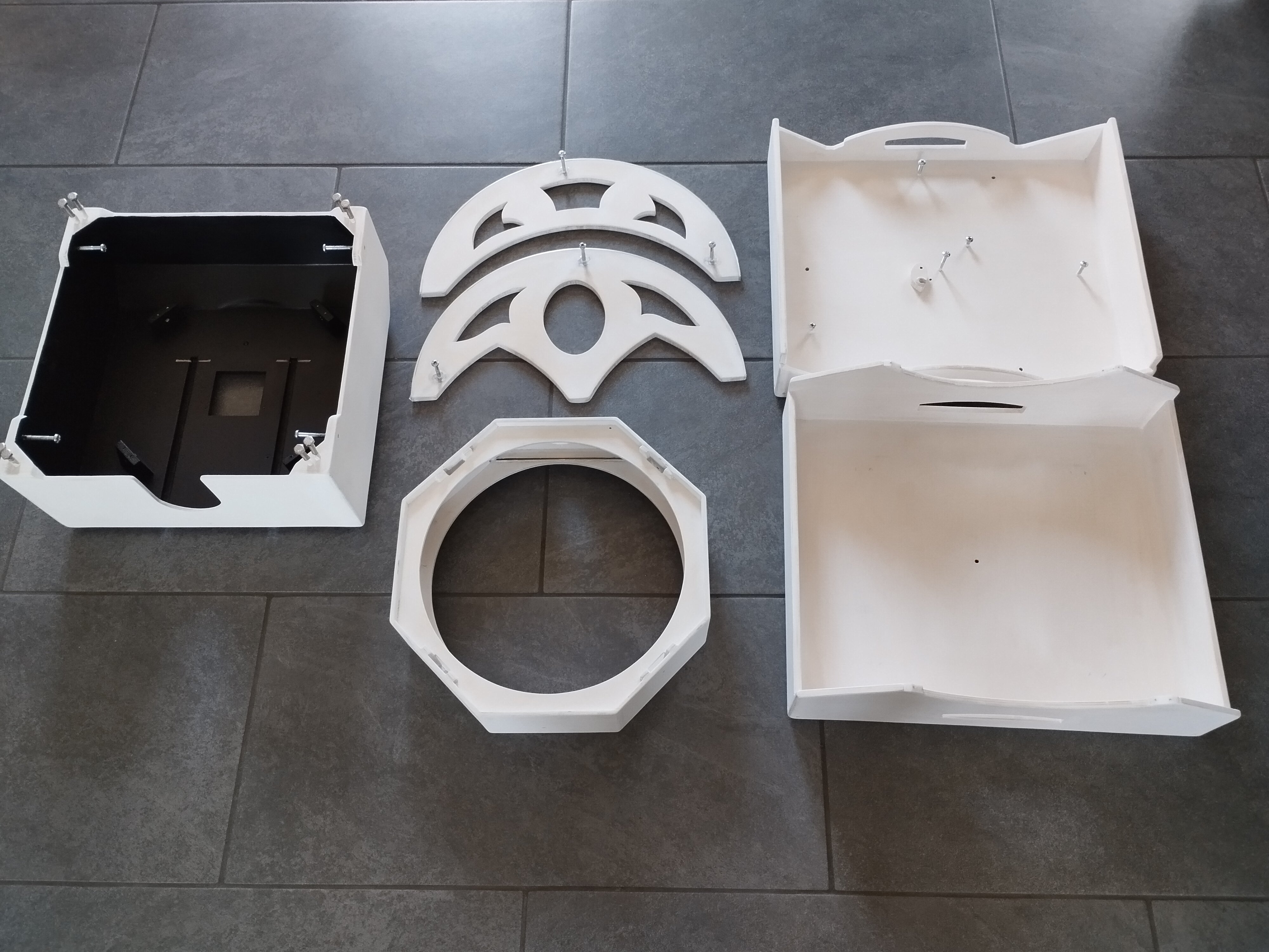

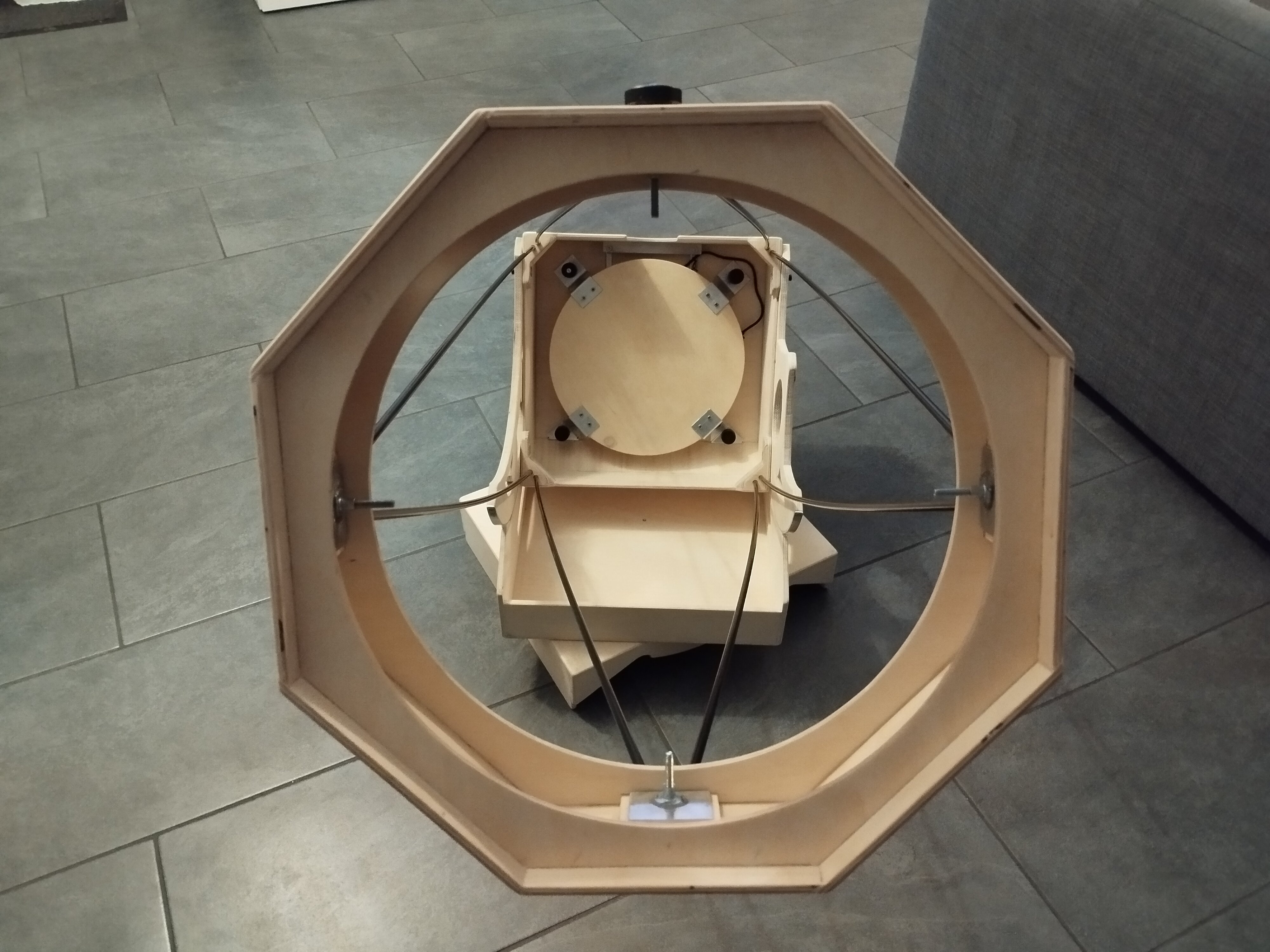

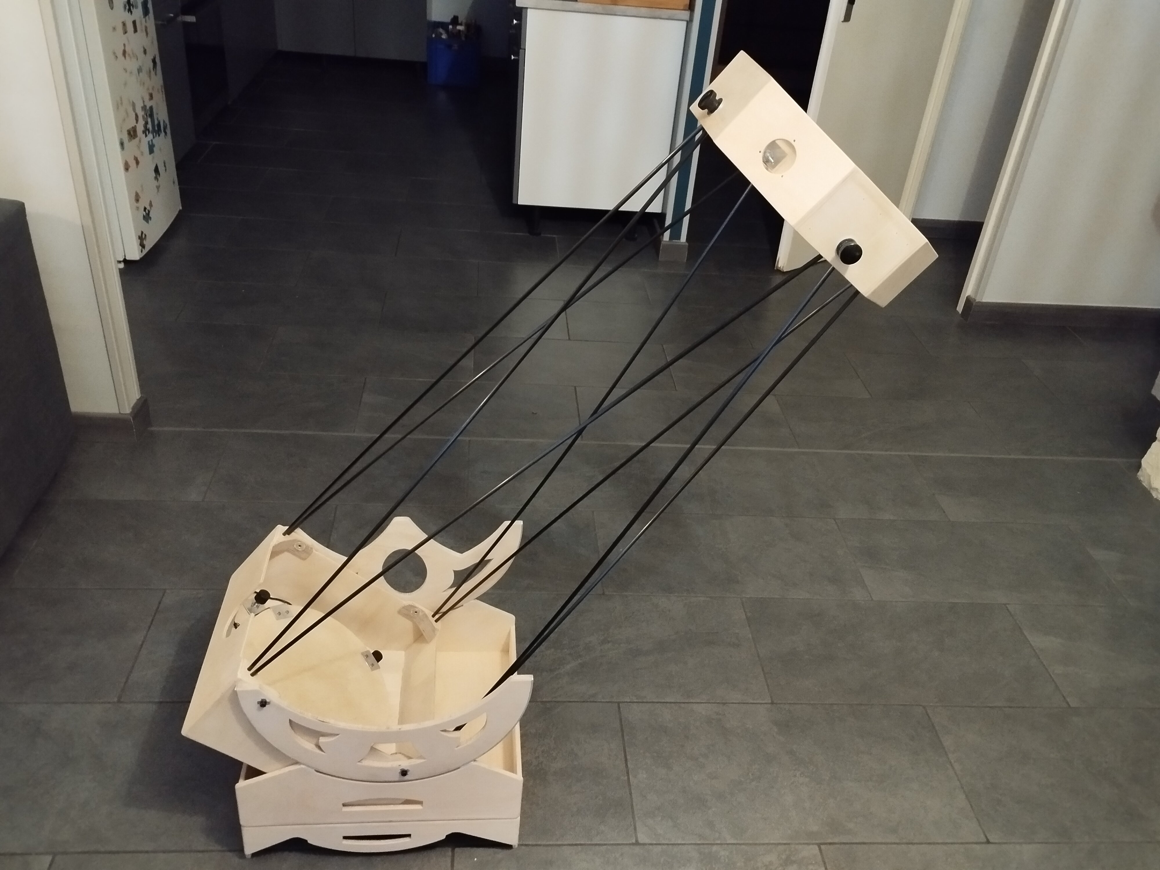

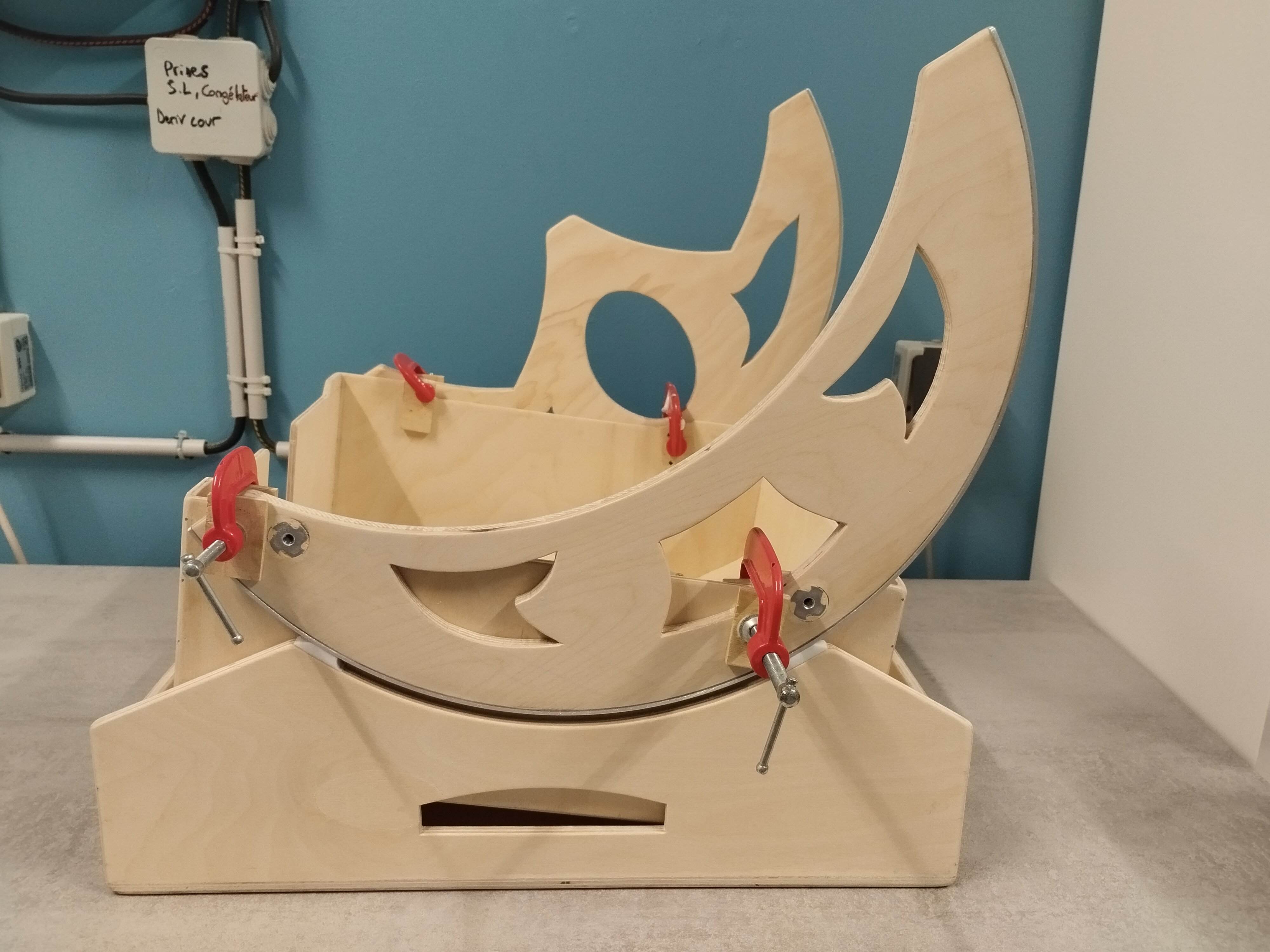

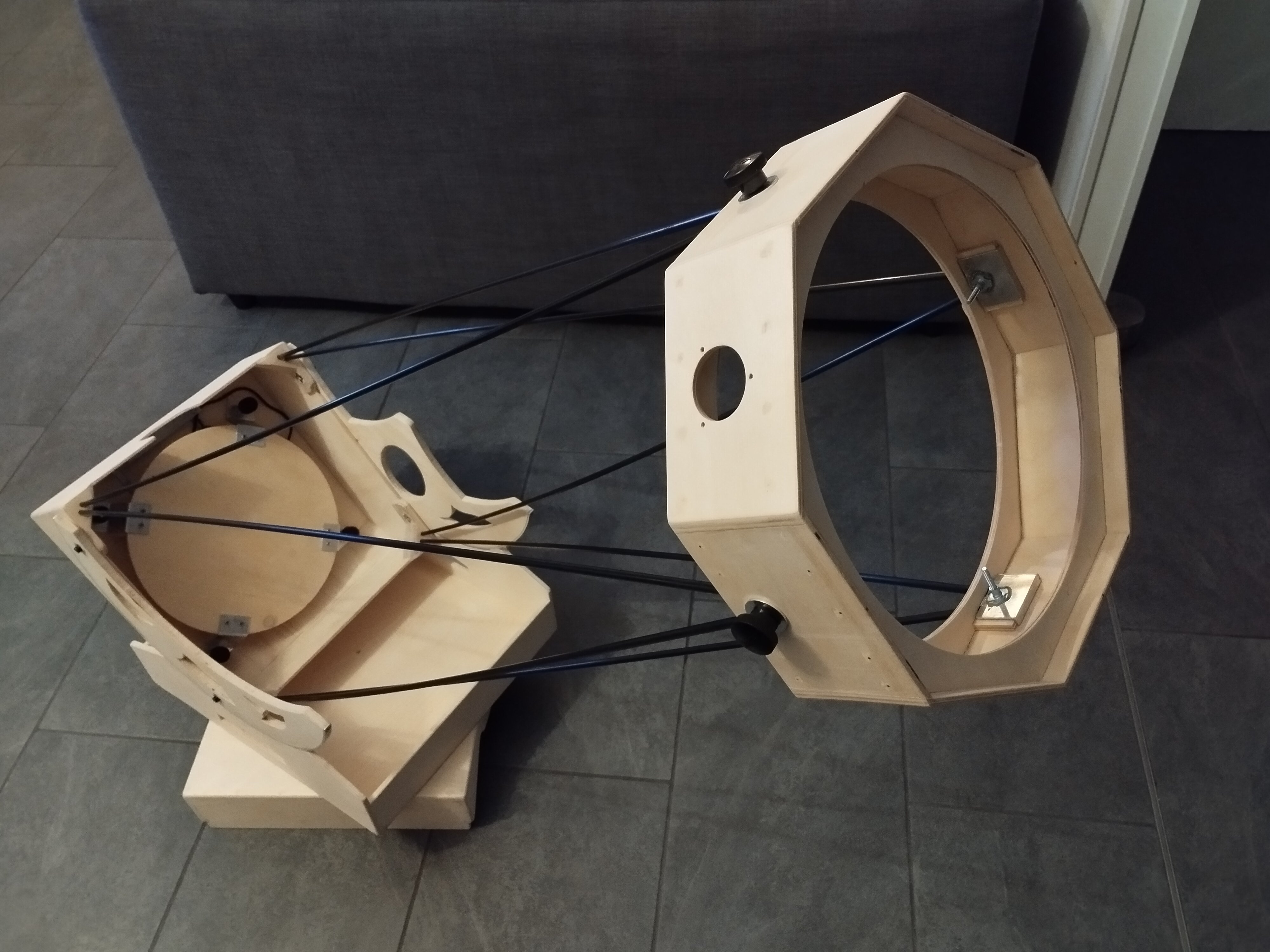

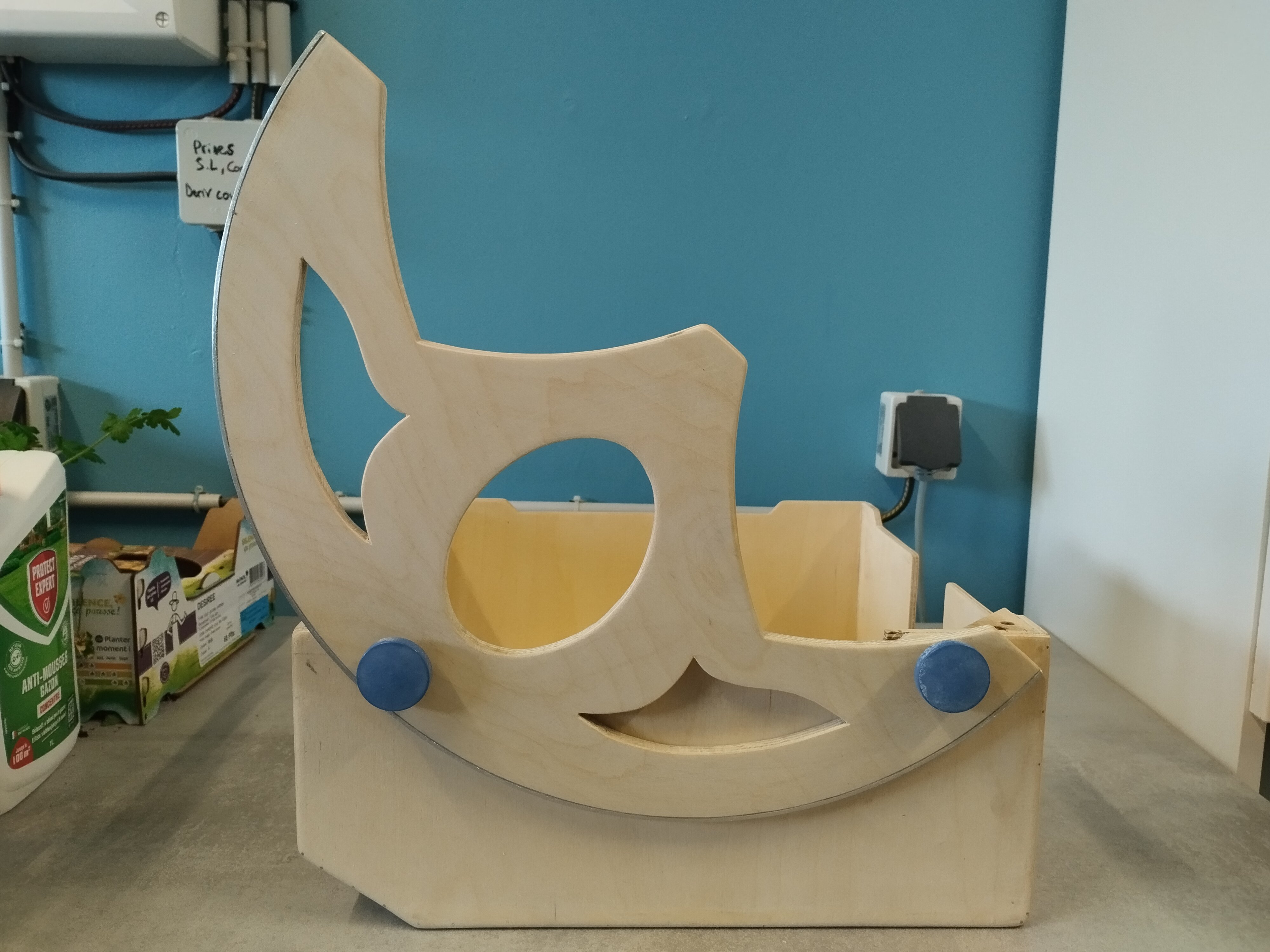

Et en cadeau et en exclusivité, le strock monté pour la toute première fois : qu'est-ce que ça fait du bien !!! :)
1710754334158.thumb.jpg.b045293bb578fdbfb0daedefe4865829.jpg1710754334149.thumb.jpg.f4af3fe4d6292cbc006270c96b00d3d4.jpg
1710754334141.thumb.jpg.d4fd9af2cf4cad313dd9a1648edbc73f.jpg1710754334113.thumb.jpg.37c05163c5f25e8975fb696aaea752ff.jpg

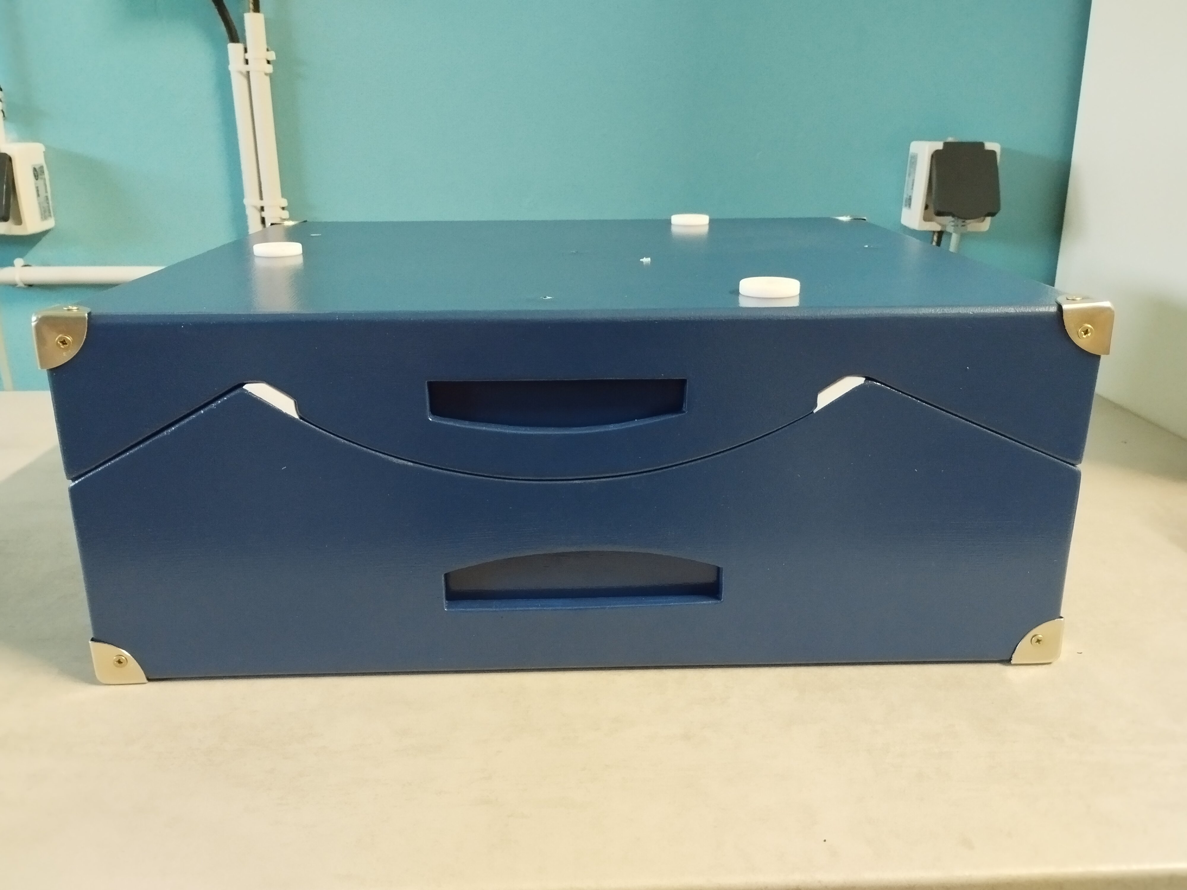

Et tout rentre dans la valise ;)

je n'ai pas compris qd tu dis que ça forçait un peu au serrage des tourillons. est ce que tu as rendu les vis de serrage imperdables en supprimant les filets, si tu ne l'as pas fait c'est normal que ça force et en plus ça ne va pas bien plaquer !!
yannick
Je n'ai pas encore rendu les vis imperdables, c'est bien prévu en toute fin après la peinture 🙂. Effectivement ça ne plaque pas parfaitement il y a un poil de hache qui n'est pas collé quand je visse, du coup ça me rassure si le souci ne vient que de là.
il y a 9 minutes, yannick78 a dit :
Ben la première vis se visse toujours aisément mais je dois un peu forcer pour tourner l'autre ( peu importe par laquelle je commence). C'est le cas pour les deux haches et aussi bien dans le couvercle que sur la caisse. Je pensais que ça venait de l'entraxe qui n'était pas parfaitement identique ou alors parce que les inserts étaient très légèrement inclinés par rapport aux plan des planches.
Du coup si le problème est résolu quand je rendrai les vis imperdables c'est le bonheur 😉
Merci pour ton passage 😊

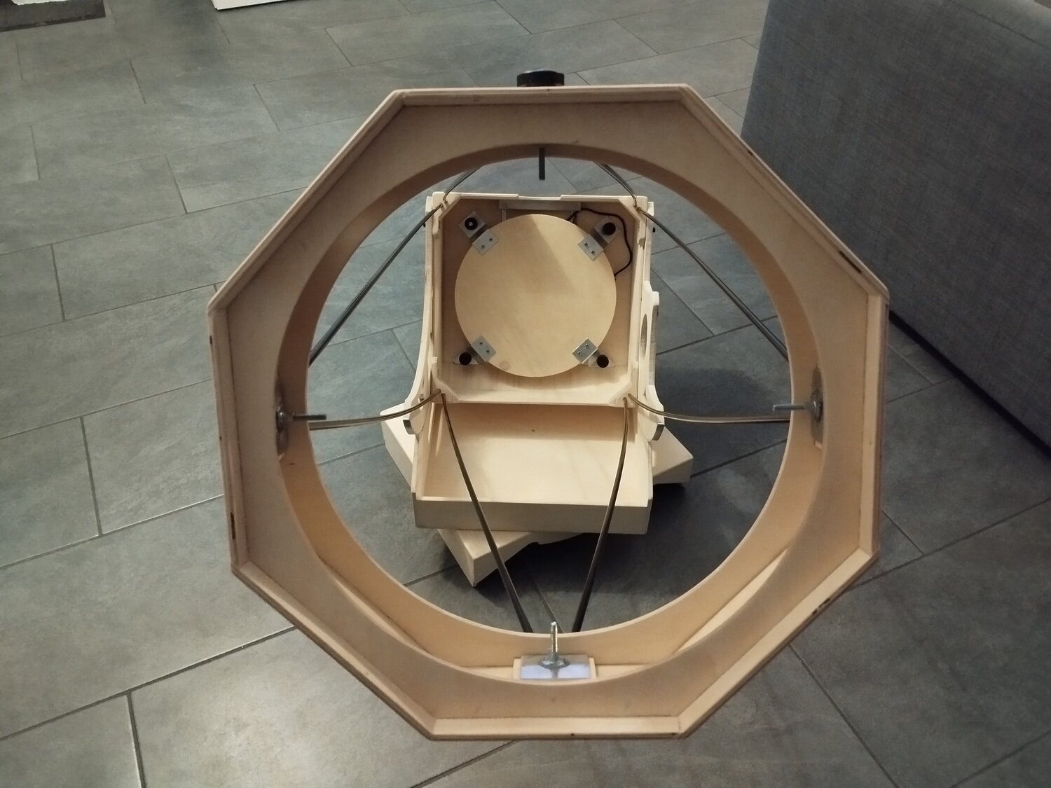

il y a 1 minute, adamckiewicz a dit :
On dirait que les tiges sont courbées avec la photo
Elles sont réellement cintrées une fois mise en place, c'est nécessaire pour qu'elles tiennent en place si j'ai bien tout compris.

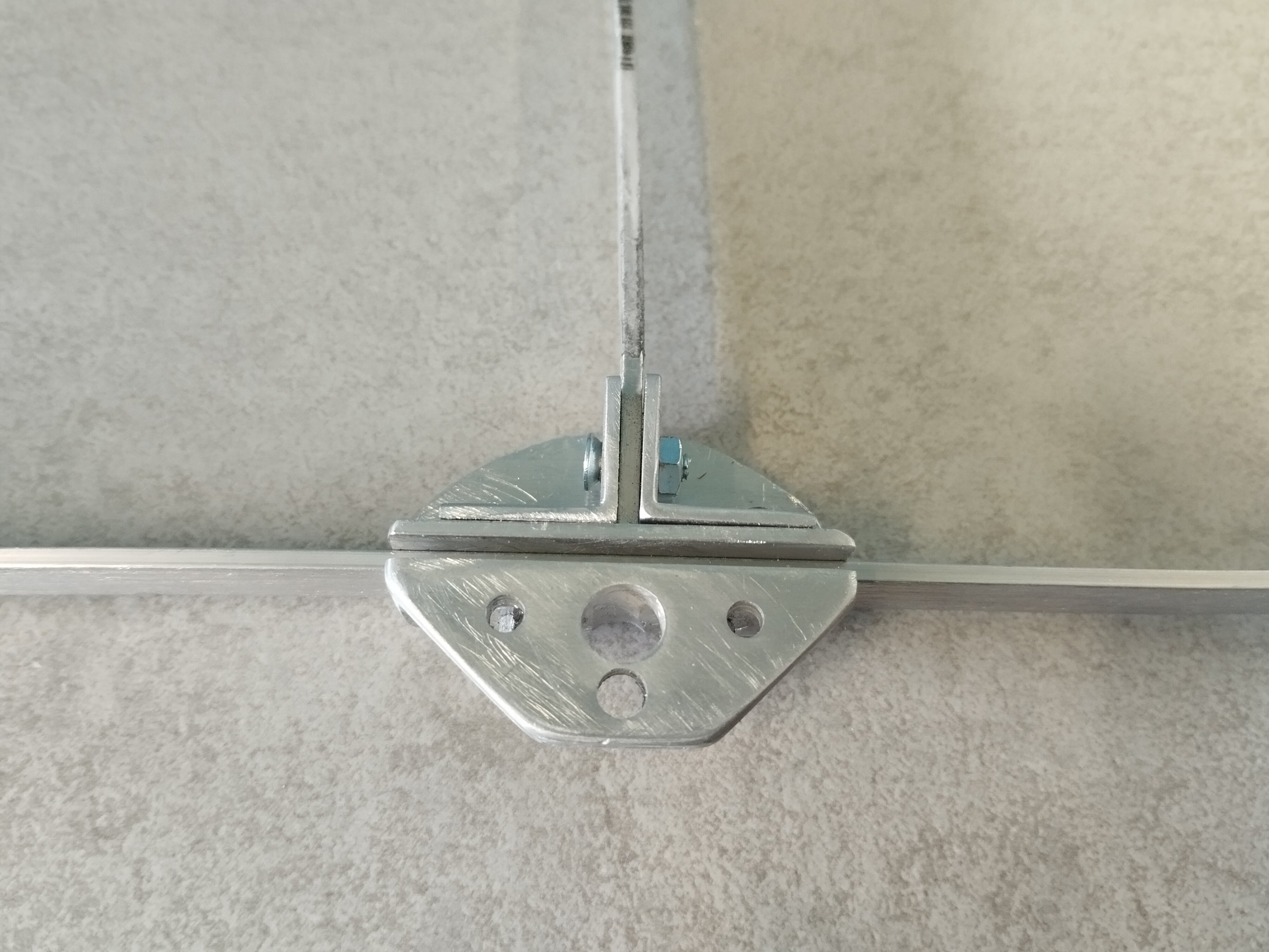

Hello,

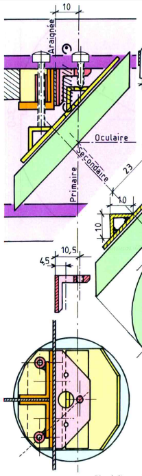

en plein travail sur l'araignée (ça avance bien :), même si j'ai trop peu de temps chaque jour à y consacrer), j'arrive à un point de blocage : pour la longueur de la branche la plus courte il est écrit dans la liste 146mm.
Or voici mon calcul : la cage mesure 316mm de large, soit 316/2 = 158mm de bord au centre. Puisque la vis Point est placée sur l'axe optique, donc au centre, et qu'elle se trouve à 10,5mm du bord de la cornière, qui se trouve à 2+1,5mm de l'extrémité de la branche (épaisseur de la grande branche + épaisseur de l'autre cornière alu), ça donne une longueur de branche courte de L = 158-10.5-2-1.5 = 144mm.  (ça donnerait 145mm si j'avais pris des branches de 1mm d'épaisseur comme préconisé).
D'où vient la différence du coup ? Mon calcul n'est pas bon ?
J'ai aussi une autre question : sur le schéma du haut il y a une côte de 10mm, sur celui juste en bas c'est 10,5mm et je ne comprends pas pourquoi la côte n'est pas identique (il y bien un décalage entre les deux traits verticaux mais je ne vois pas à quoi ça correspond...
Merci par avance pour votre aide :)
Alexis
Pour les 146mm je ne peux pas te répondre n'ayant pas tout les plan avec les épaisseurs de cornières.
Par contre les 10mm correspondent au décalage entre l'axe optique et la face avant de la grande branche de l'araignée et les 10,5mm à l'axe de perçage de la vis point. Ces 0,5mm sont, je pense, pour avoir assez de matière pour le perçage, taraudage de la vis point.
Mais je ne sais pas pourquoi l'ensemble n'est pas reculé pour que le point soit sur l'axe optique. Et mes excuses si je raconte n'importe quoi.
Si @yannick78 passe dans le coin, il pourrait sûrement t'éclairer.
Bon courage pour la suite, tu tiens le bon bout.
Bon ciel,
Adrien
Il y a 1 heure, Adrien44 a dit :
Ça paraît logique 🙂.
Je pensais découper un carton rigide aux dimensions intérieures de la cage et y percer un trou au centre pour matérialiser l'axe optique, le placer sur le diaphragme et placer l'araignée en dessous avec le trou de la vis point en face du trou du carton et ainsi ajuster précisément la longueur de la petite branche, bonne idée ?
Merci en tout cas à toi ainsi qu'à @Vesperpour les encouragements, la fin approche ça motive 😉
pourquoi 10,5mm et 10mm sur les plans ?
- 1)  le système fonctionne même si la vis n'est pas exactement sur l'axe optique.
- 2) Pierre a  ajouté de 0,5mm car le trou fileté est très proche du trou pour le passage du ressort, donc pour éviter que les trous soient tangents et fragilise la cornière, il a ajouté un peu de matière.
Pour la longueur de 146mm :
316/2 =158mm --> 158-10mm pour le décalage de la branche = 148mm --> 148mm -1mm épaisseur de la branche - 1,5mm de cornière= 145,5mm donc 146mm avec l'arrondi
il faut relativiser bcp les mesures, les positions et les découpes à 0,5mm près. Si tu as  un décalage de 1mm à la fin ça ne se verra pas. Tu vas voir aussi que la gestion des jeux lors du montage de l'araignée est pas toujours simple. je te conseille de faire des trous légèrement oblongs pour dans les branches coté fixation sur la cage, ça permettra de faire les corrections de flexion de la branche et de décentrage.
Fait attention si tu vas chercher le dixième de mm sur les plans, si Piere voit ton télescope un jour il va aussi faire l'inspection au dixième près 😉 !!
Yannick
Bonsoir Yannick,
Merci pour ton passage et tes précisions, c'est bien clair et confirme ce qu'à dit @Adrien44 👌.
il y a 4 minutes, yannick78 a dit :
Il faut relativiser bcp les mesures, les positions et les découpes à 0,5mm près. Si tu as  un décalage de 1mm à la fin ça ne se verra pas. Tu vas voir aussi que la gestion des jeux lors du montage de l'araignée est pas toujours simple. je te conseille de faire des trous légèrement oblongs pour dans les branches coté fixation sur la cage, ça permettra de faire les corrections de flexion de la branche et de décentrage.
Pigé, je vais arrêter de trop me prendre la tête 😁.
Pour les trous oblongs j'y pensais justement, en me disant que ça pourrait compenser des petits écarts à ajuster 👍.
il y a 7 minutes, yannick78 a dit :
Fais attention si tu vas chercher le dixième de mm sur les plans, si Pierre voit ton télescope un jour il va aussi faire l'inspection au dixième près 😉 !!
Loin de moi l'intention de critiquer les plans ou de remettre en cause telle ou telle chose, j'ai juste du mal à comprendre des trucs parfois mais grâce aux précisions apportées tout est bien clair maintenant 😉.
Et je serais ravi qu'un jour Pierre passe le scope au peigne fin 😅😊.
Encore merci, des nouvelles photos vont bientôt arriver 🙂

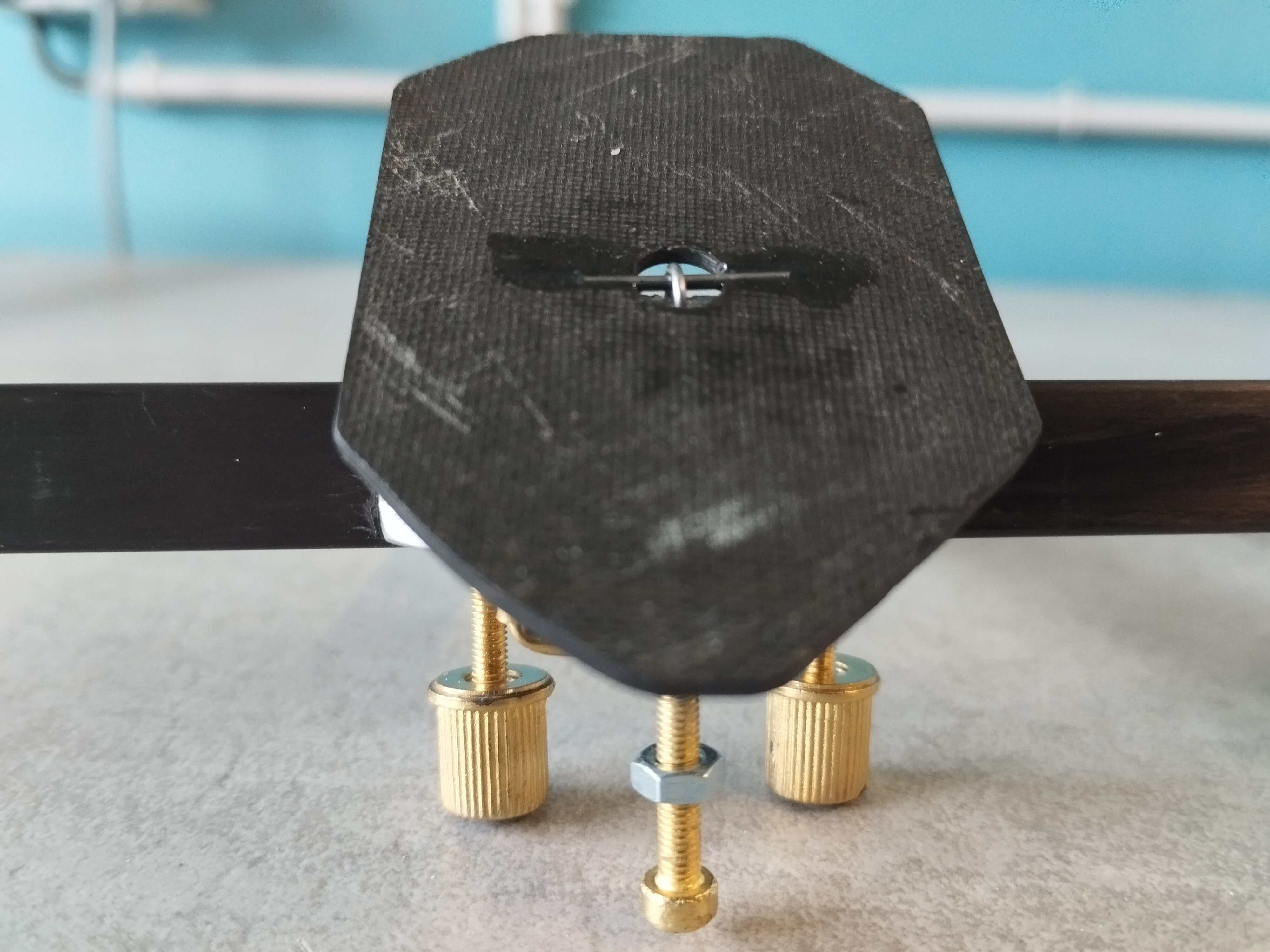

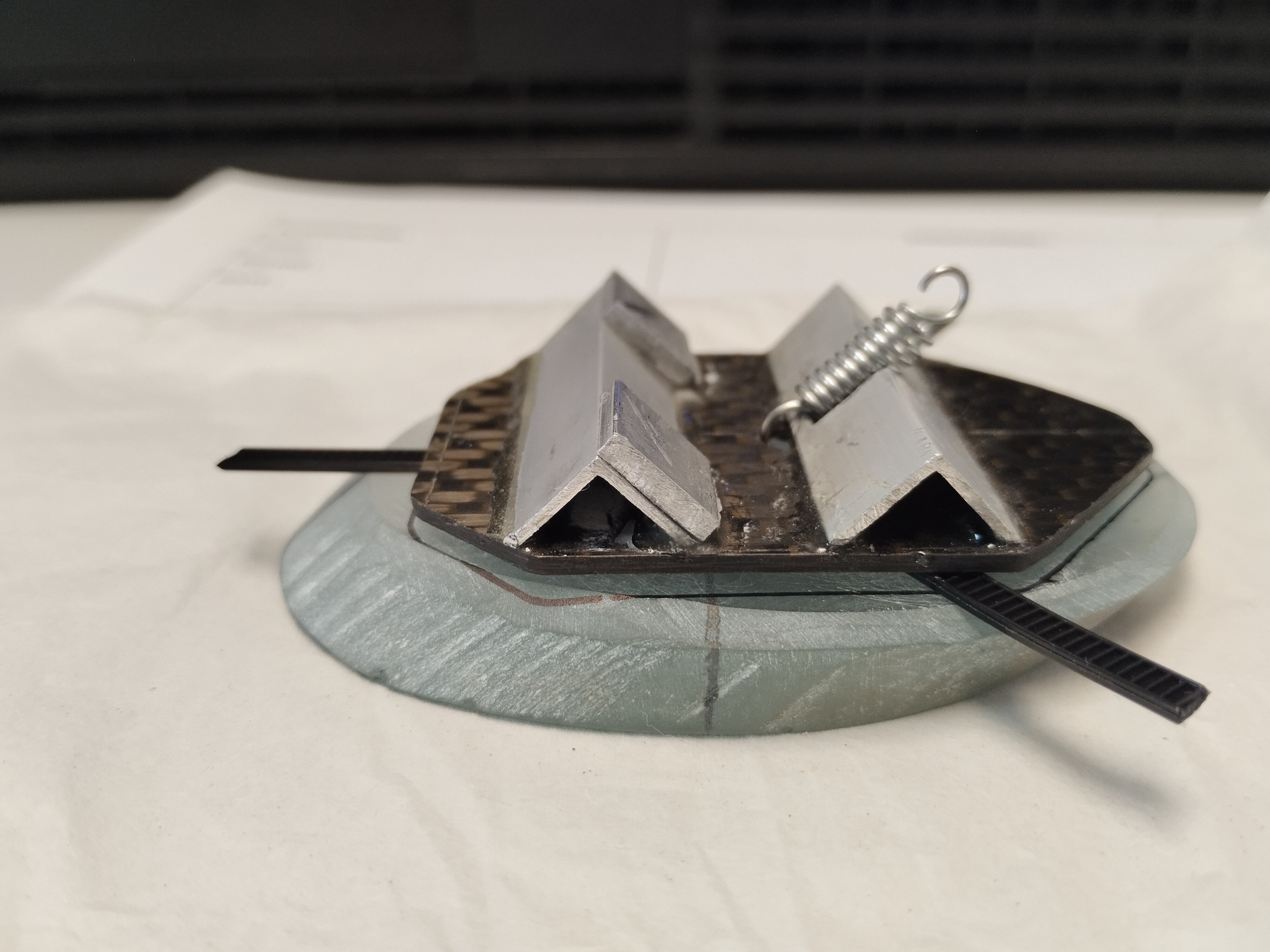

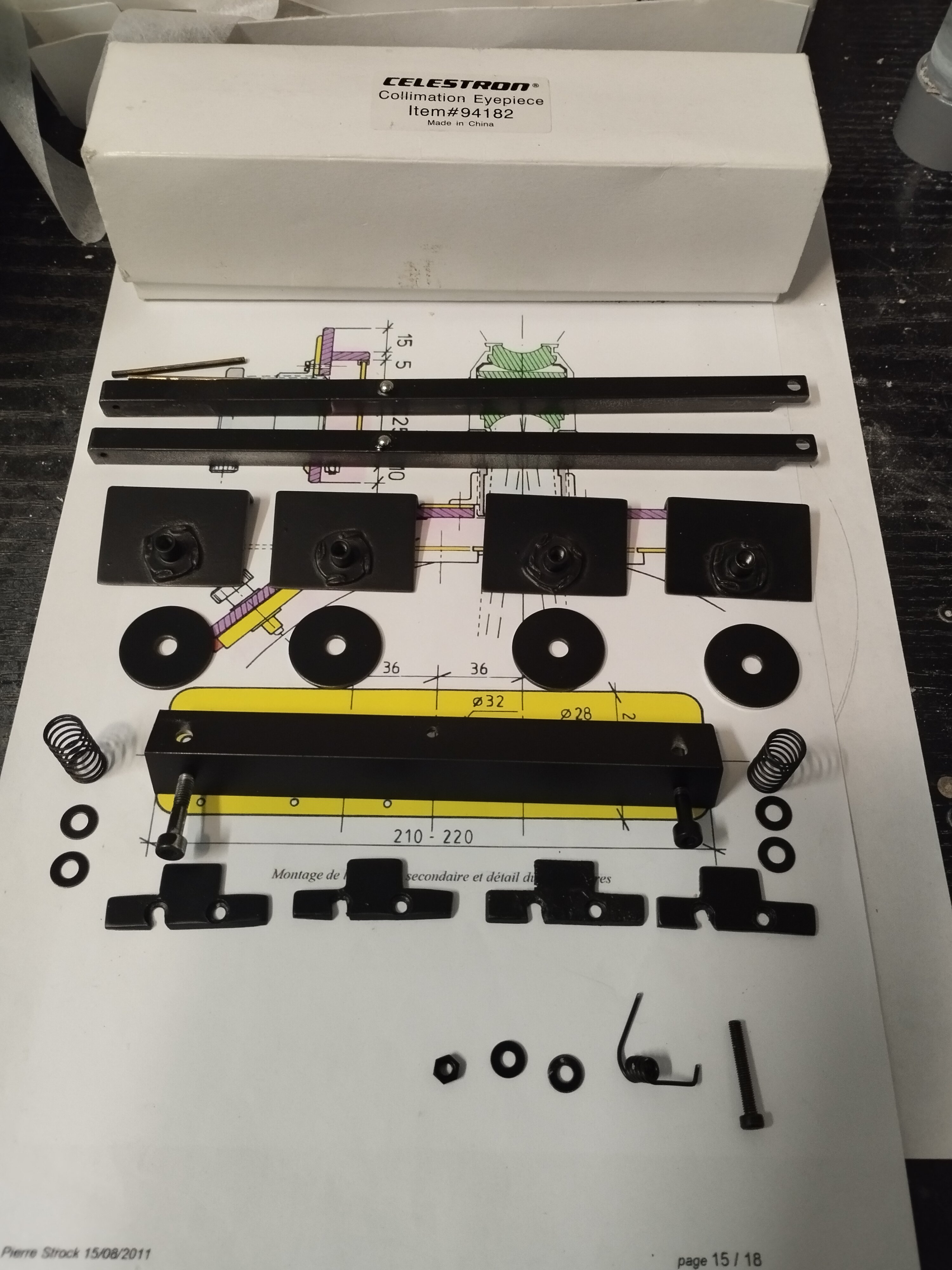

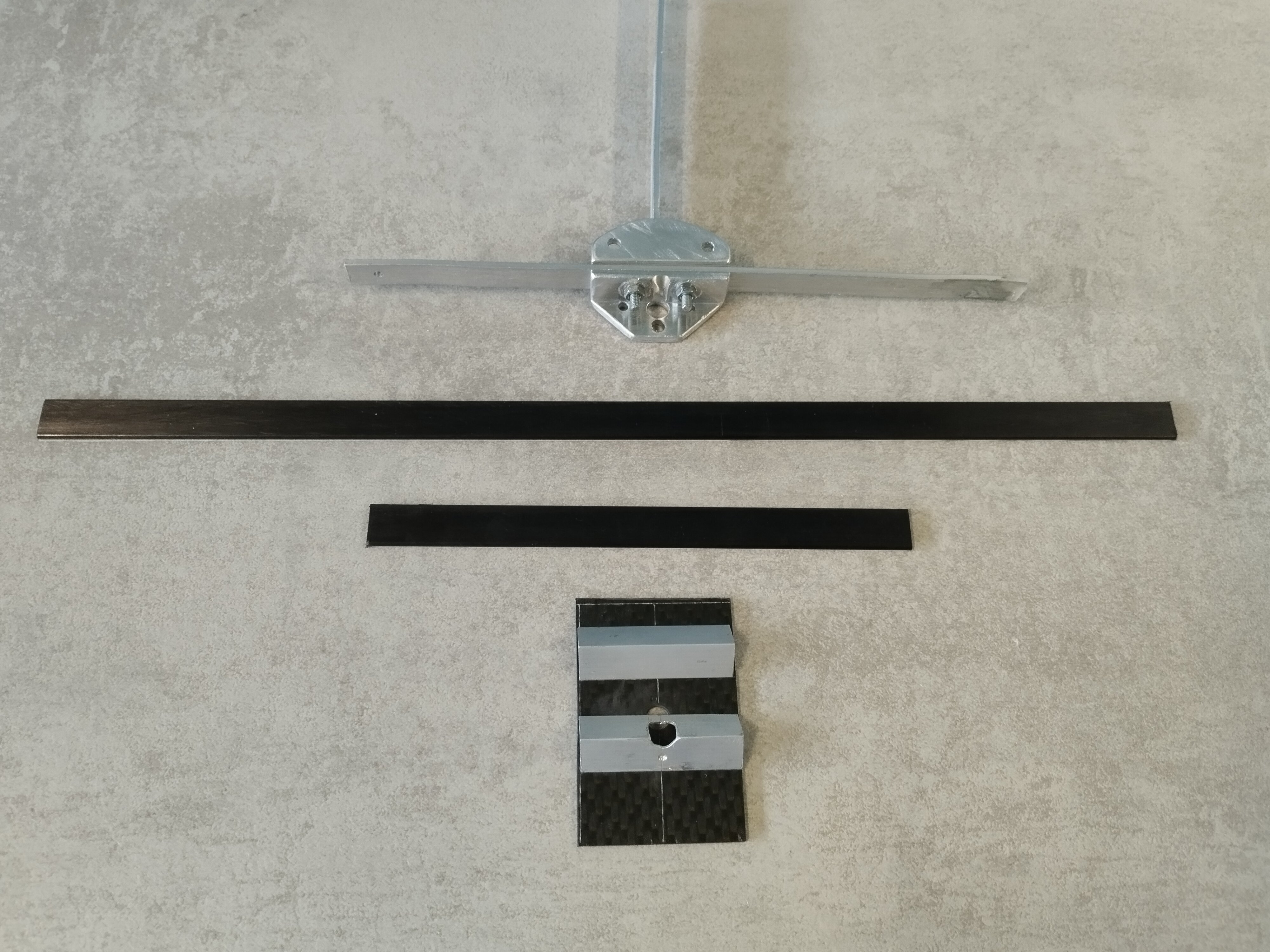

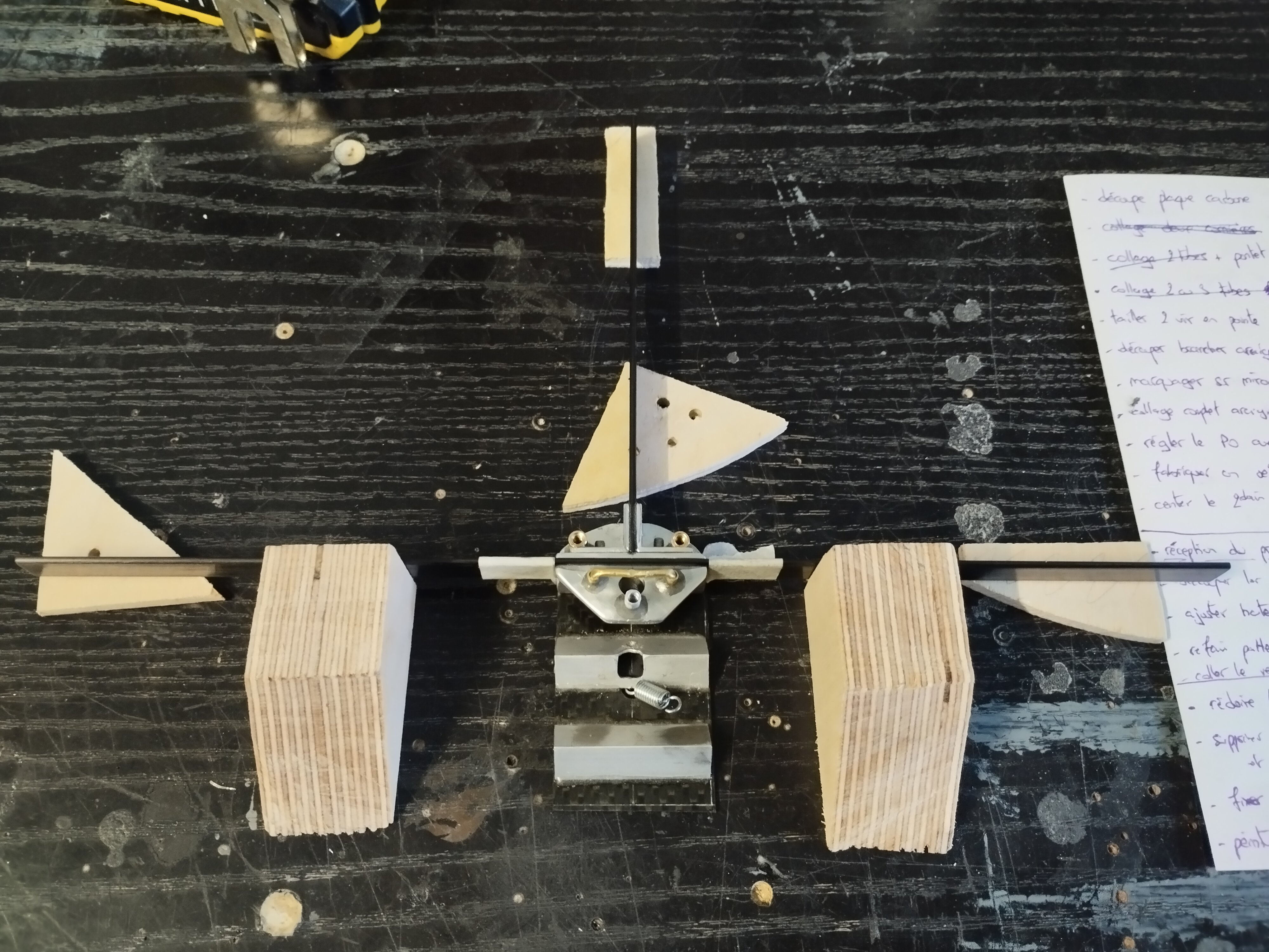

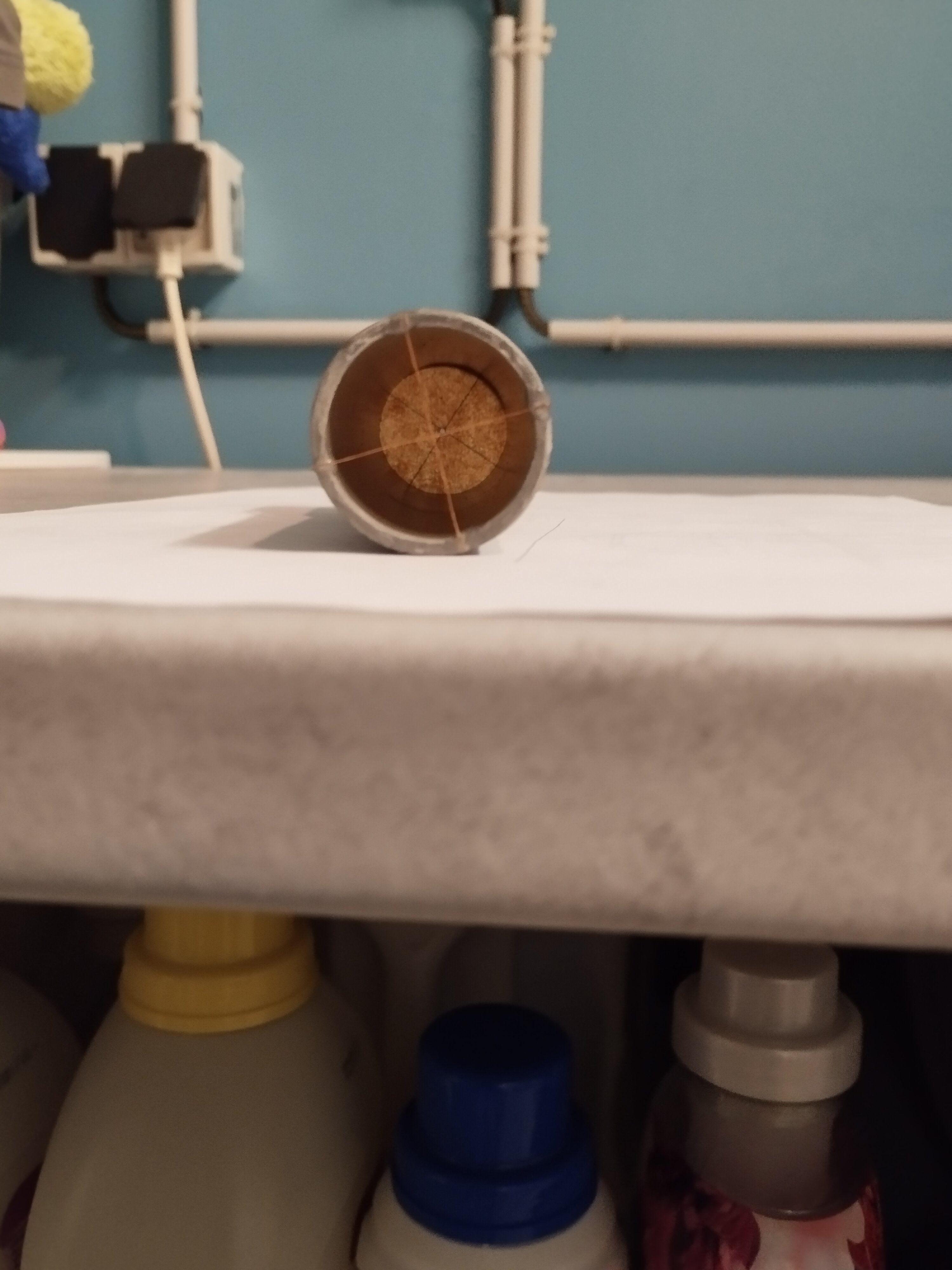

Hello, quelques nouvelles :
ça avance lentement mais très sûrement du côté du secondaire 🙂

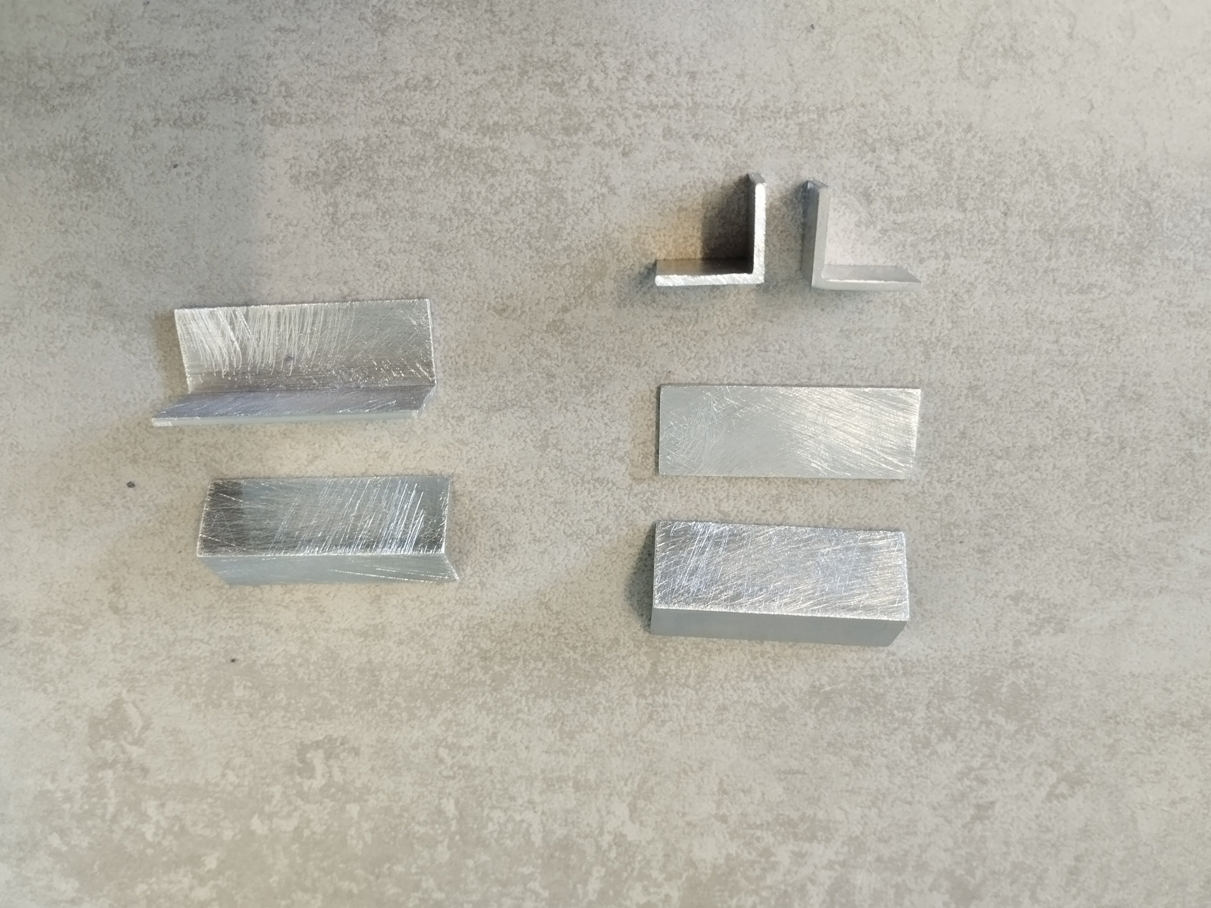

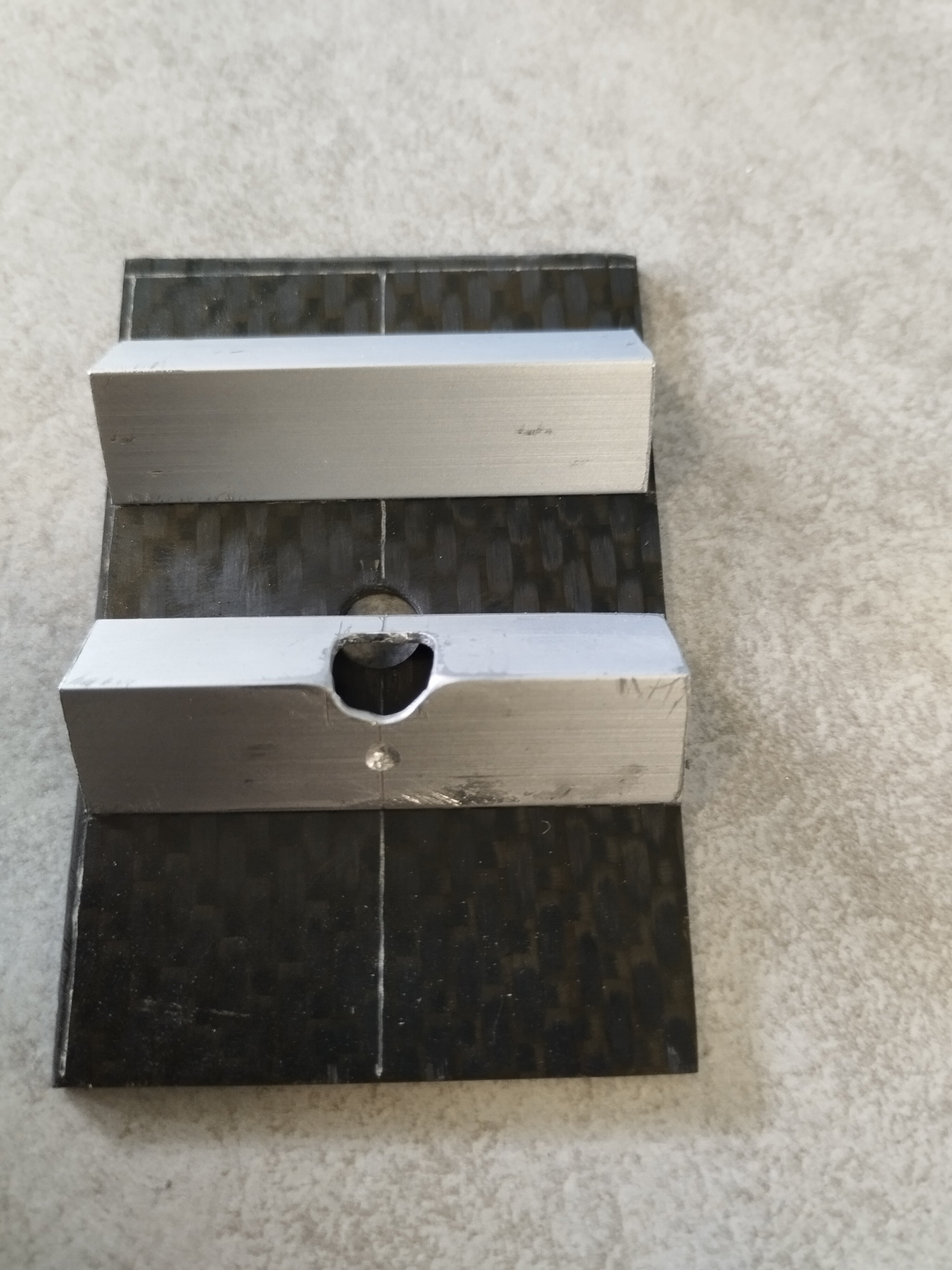

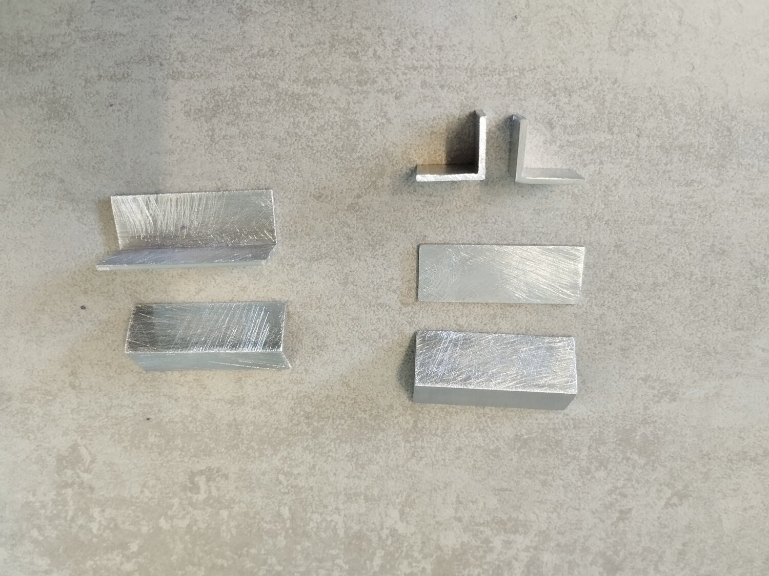

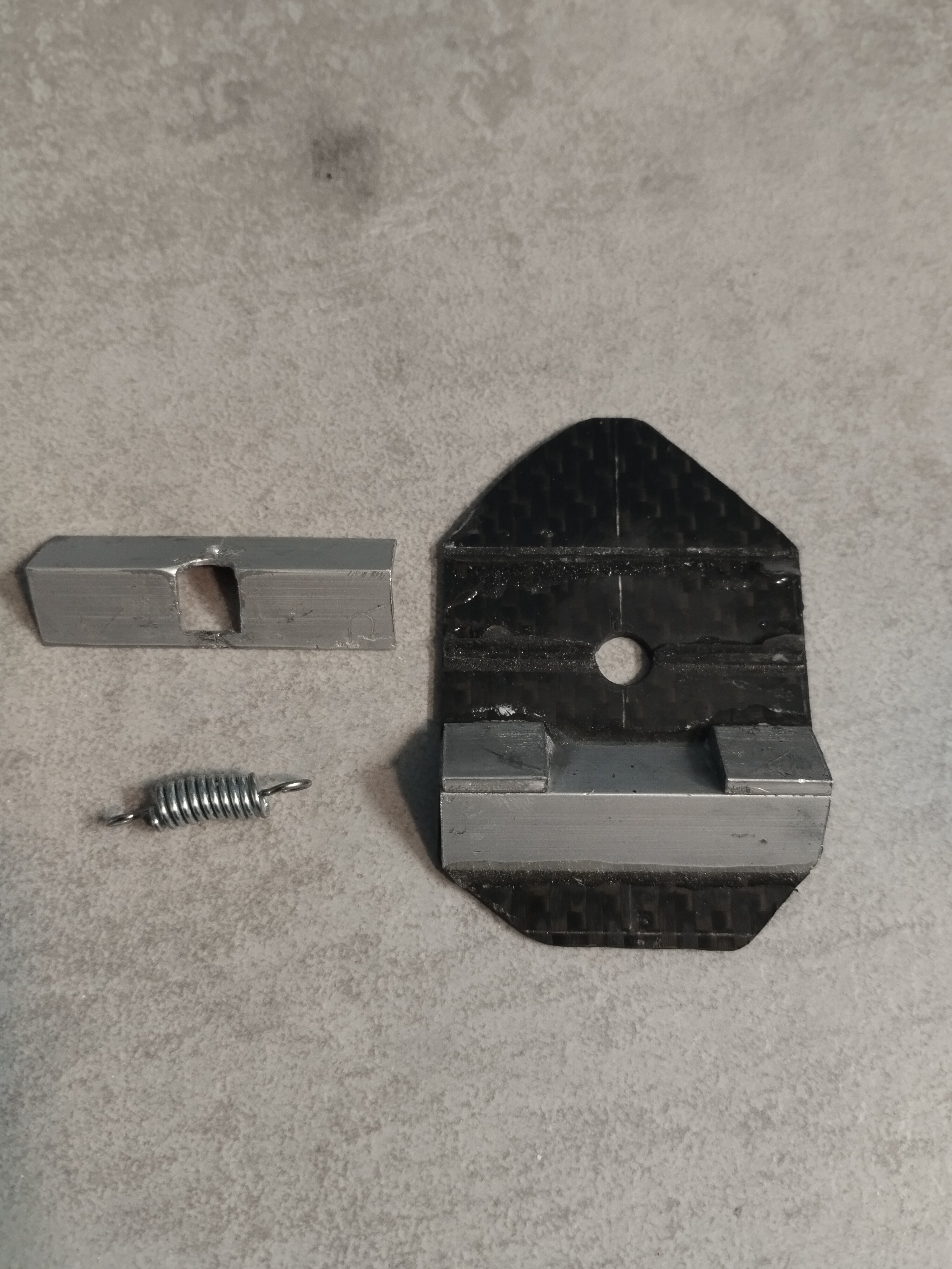

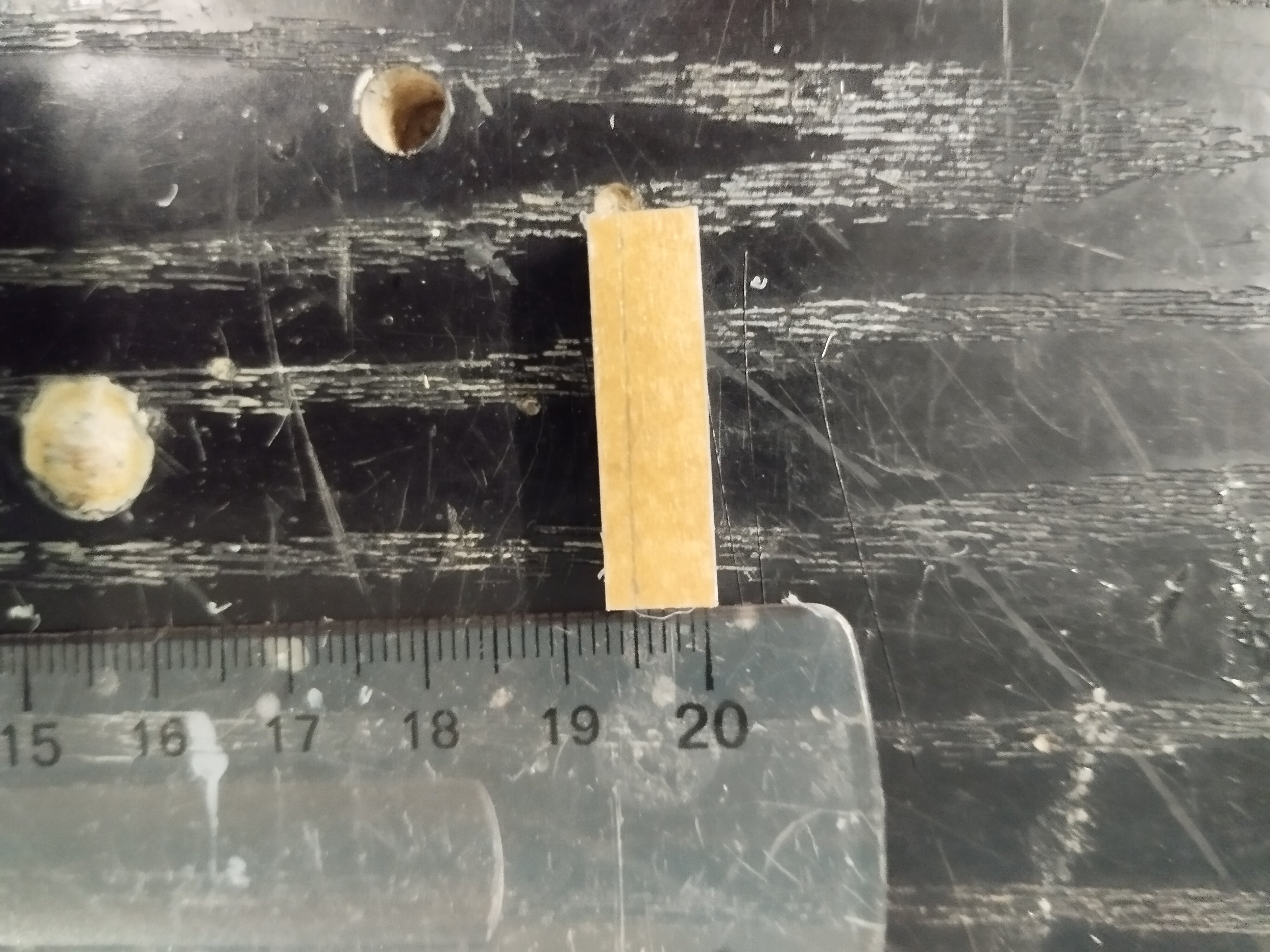

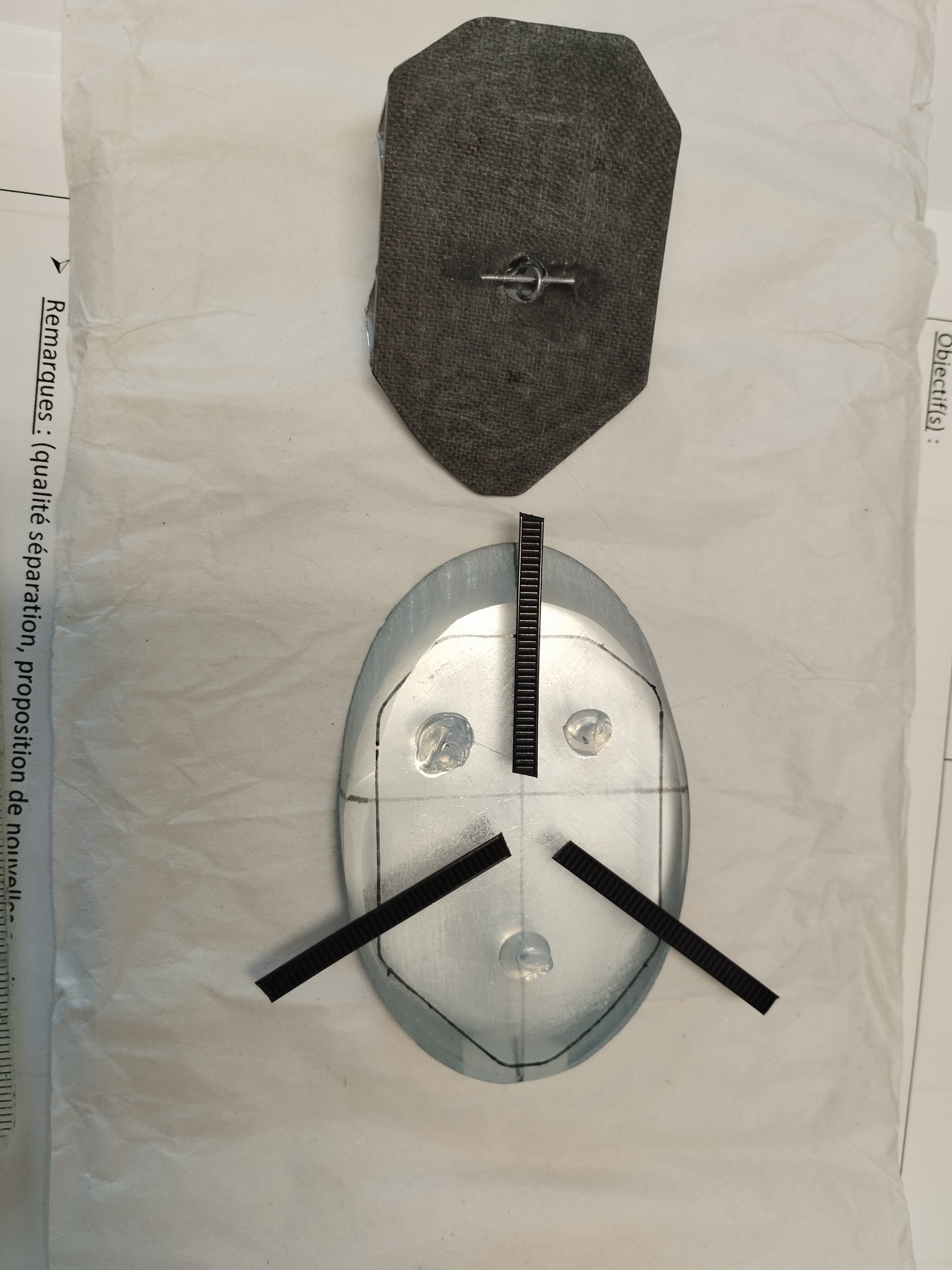

La découpe des petites pièces du bloc de collimation et leur collage n'a pas présenté de difficulté particulière :
IMG_20240324_115738.thumb.jpg.70cb9a4068bd8a6bbd5274227b233de2.jpgIMG_20240324_121524.thumb.jpg.191dd7c2eb9d8a409c057da174bcbd66.jpg
Tout comme le perçage et la mise en forme. Des plats d'alu de la bonne épaisseur pour un essai de montage ont été bien pratiques 😉

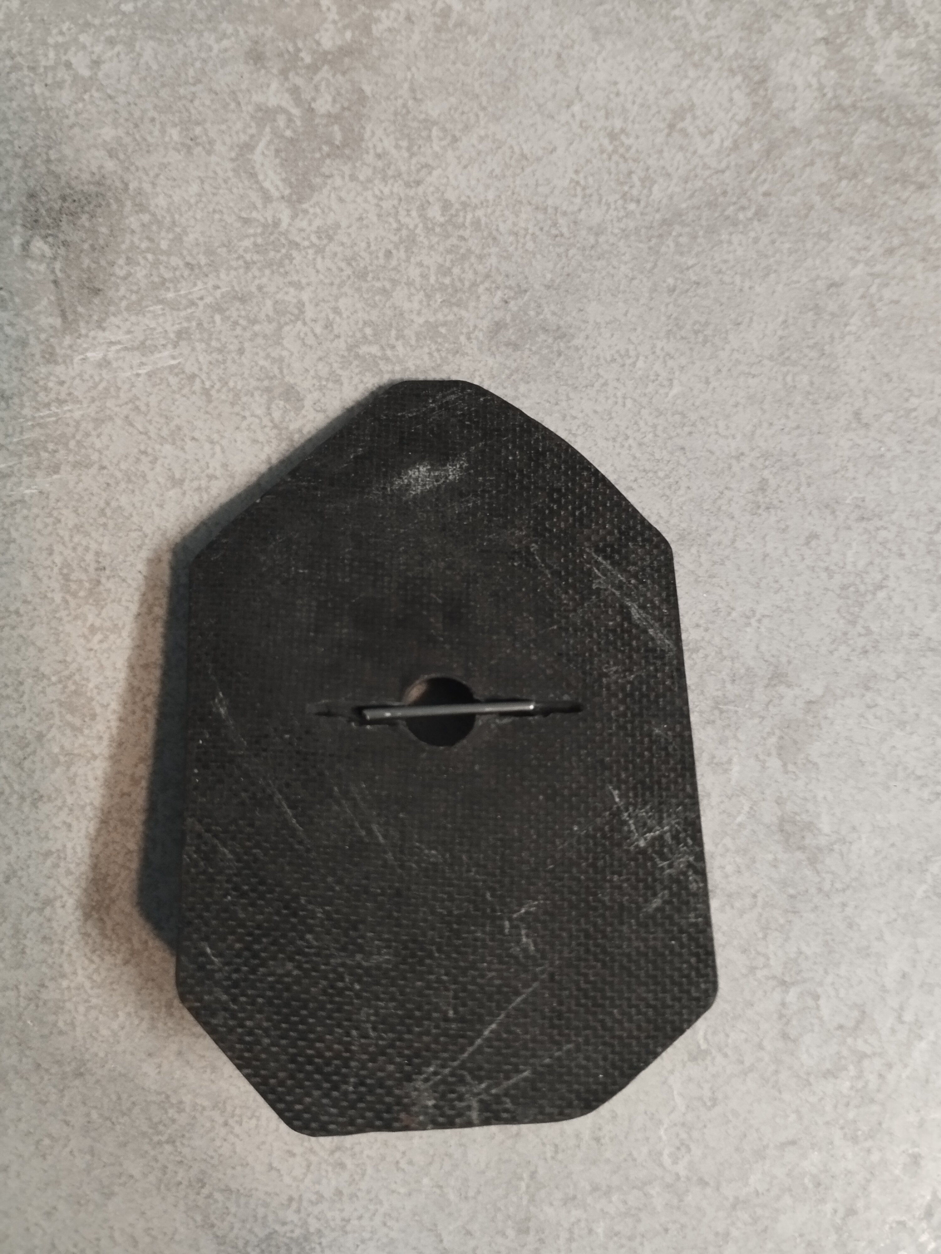

Le support du miroir se réalise sans problème lui aussi, ici dans une plaque de carbone de 1,5mm d'épaisseur :
IMG_20240407_114810.thumb.jpg.51c1680b81dc7e42f87197bb2eeea94f.jpgIMG_20240407_121003.thumb.jpg.95e3f4483a9a3e4747e22046be40d545.jpg

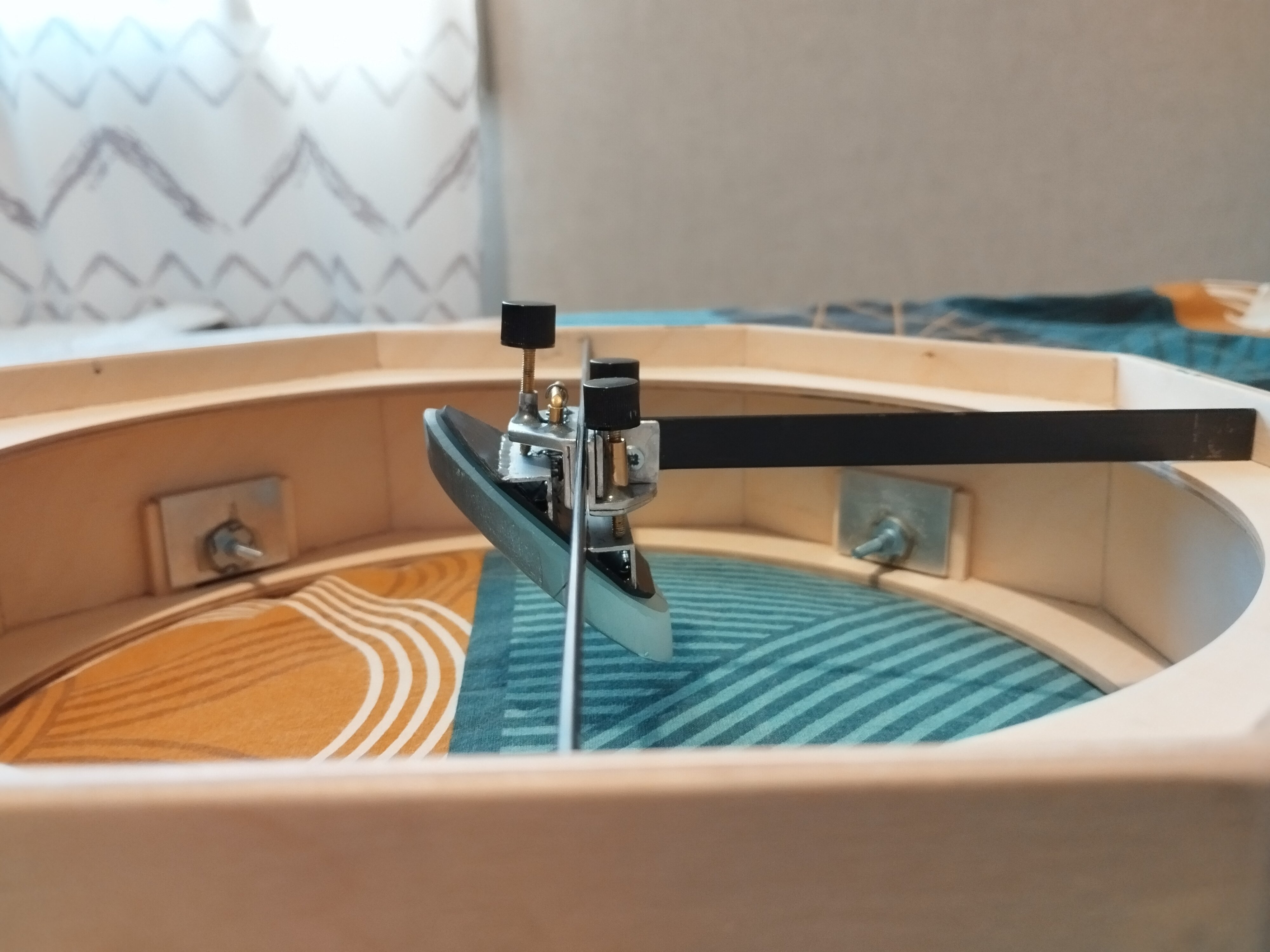

J'ai par contre eu du mal à dénicher les fichus tubes taraudés en laiton, j'ai dû passer commande chez Aliexpress 😔

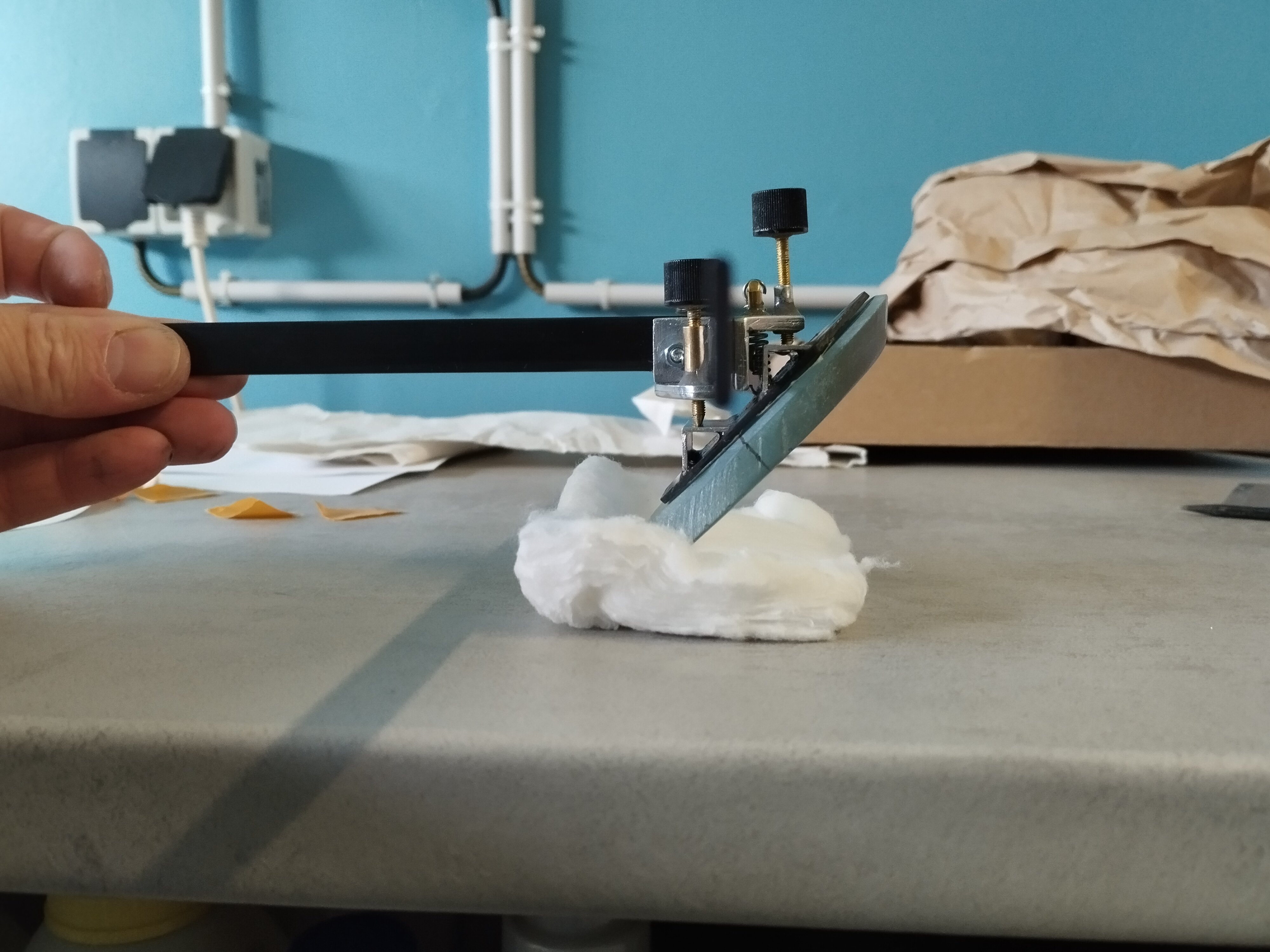

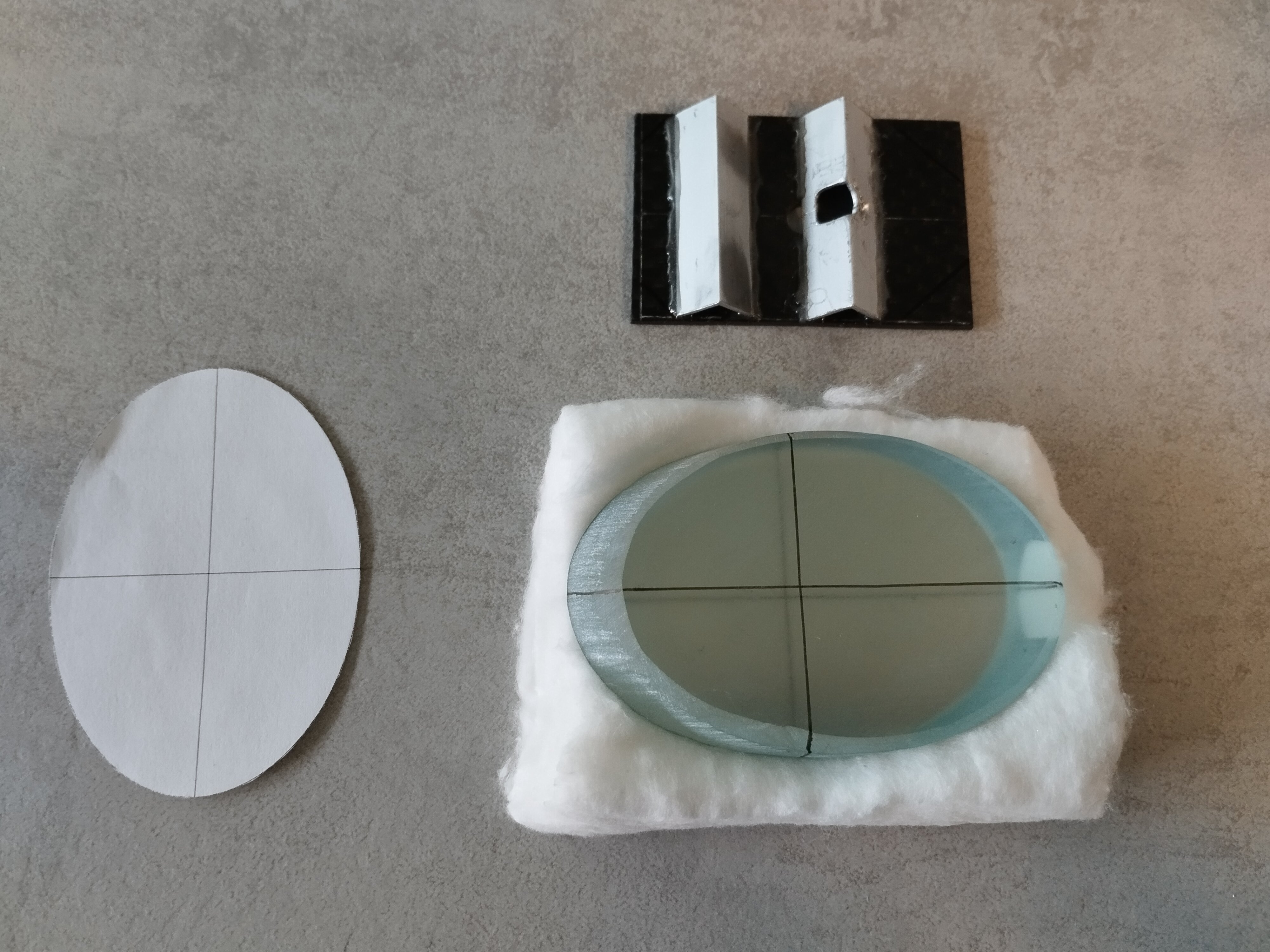

Pour le collage des branches je me suis creusé la tête (peut être trop...?) pour trouver un moyen d'avoir tout bien droit et à la même hauteur...vive les chutes de bois 🙂
Pour le traçage du miroir j'ai un peu stressé en voyant la tronche des découpes pas forcément nickel, mais après avoir imprimé une ellipse à l'échelle avec ses axes et posé le miroir dessus c'est finalement pas si compliqué 👍

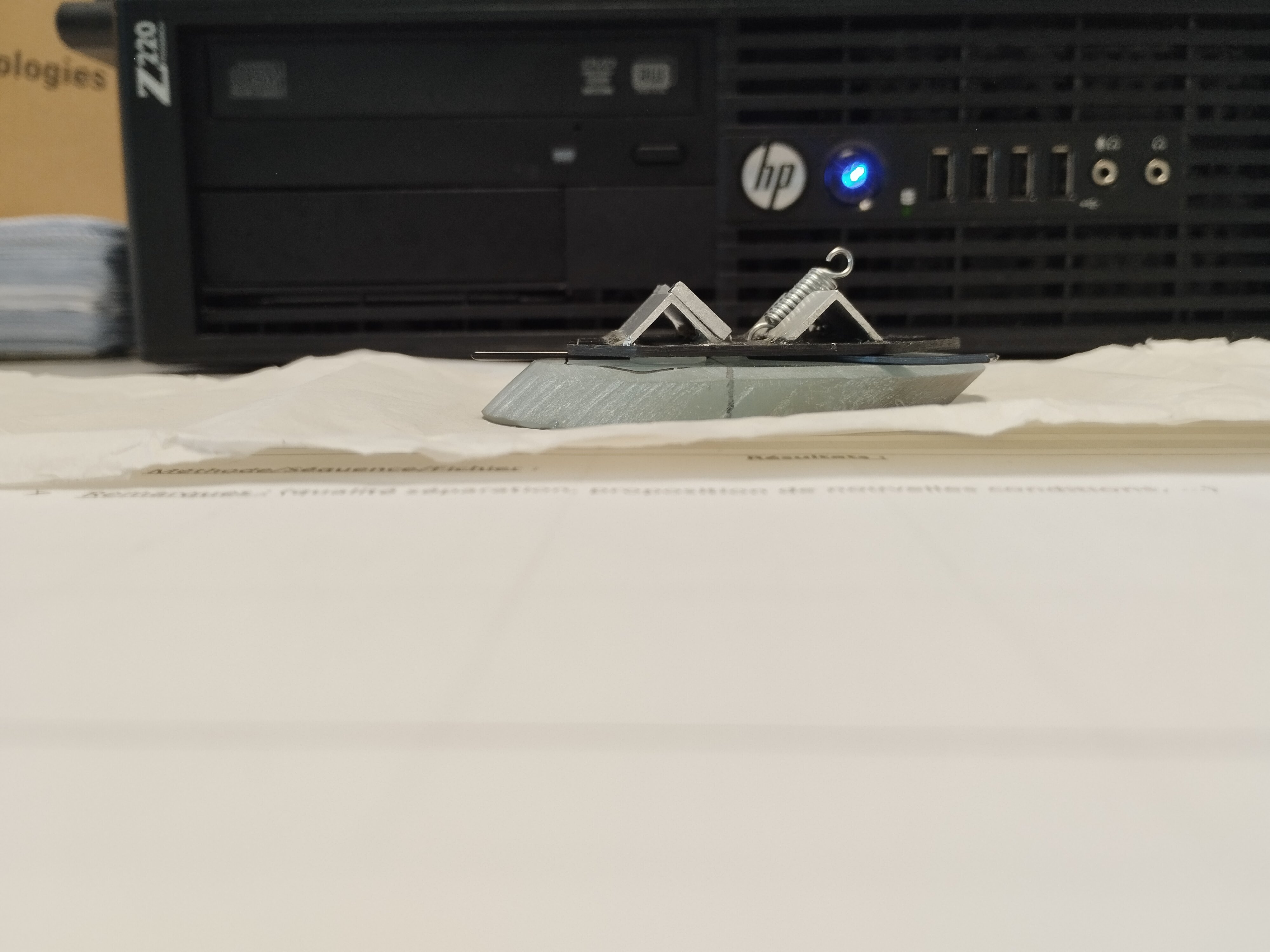

Un petit test de collage au double face pour voir ce que ça donne :
IMG_20240415_194953.thumb.jpg.7acf6692613b7596654072e61f6a75e7.jpgIMG_20240415_200131.thumb.jpg.0c1638110ff3854837502cf1f9ce43bf.jpg
Ça fait un peu bizarre de commencer à mettre des optiques là dedans 🤤
Y'a plus qu'à fixer tout ça !

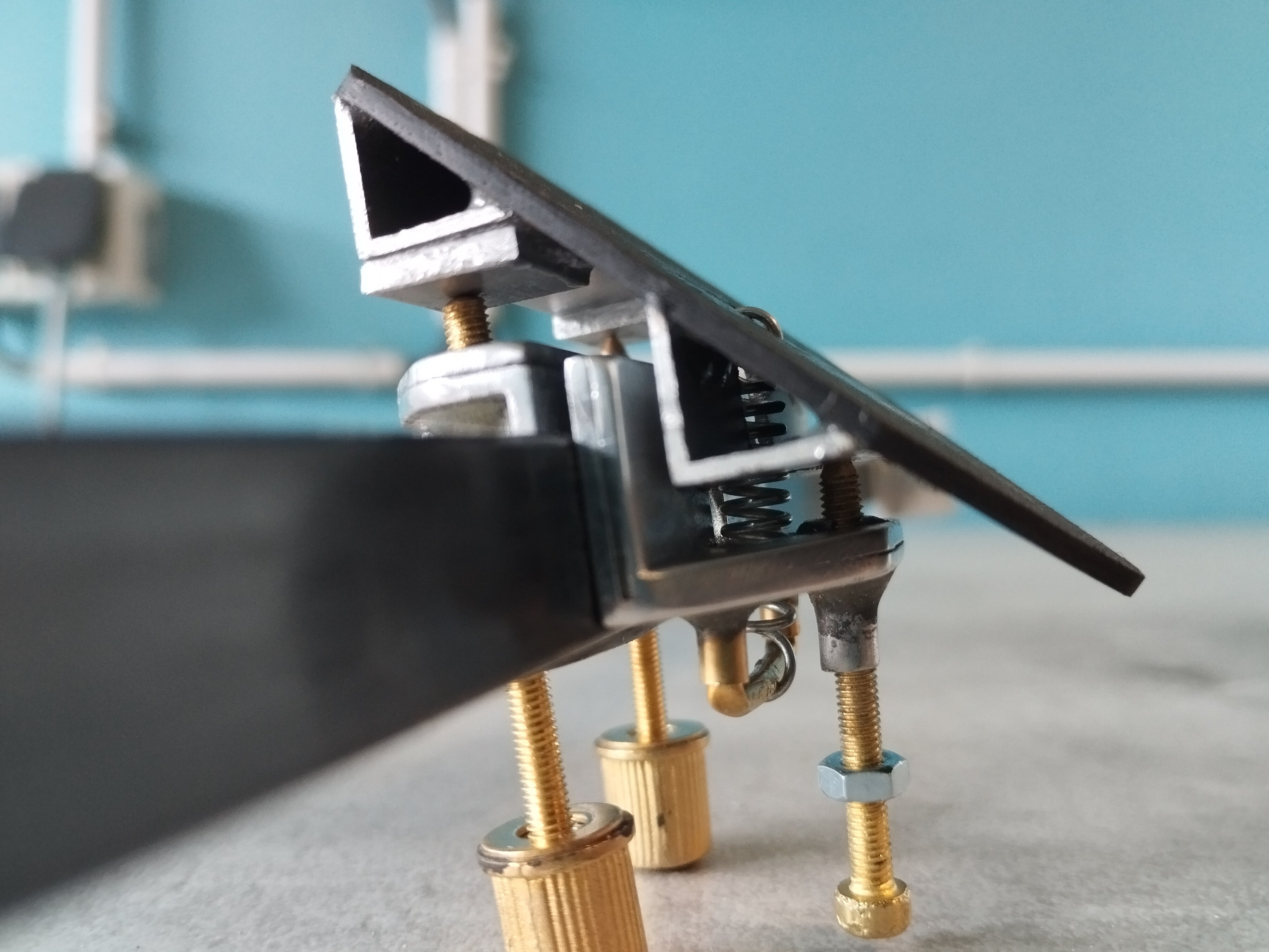

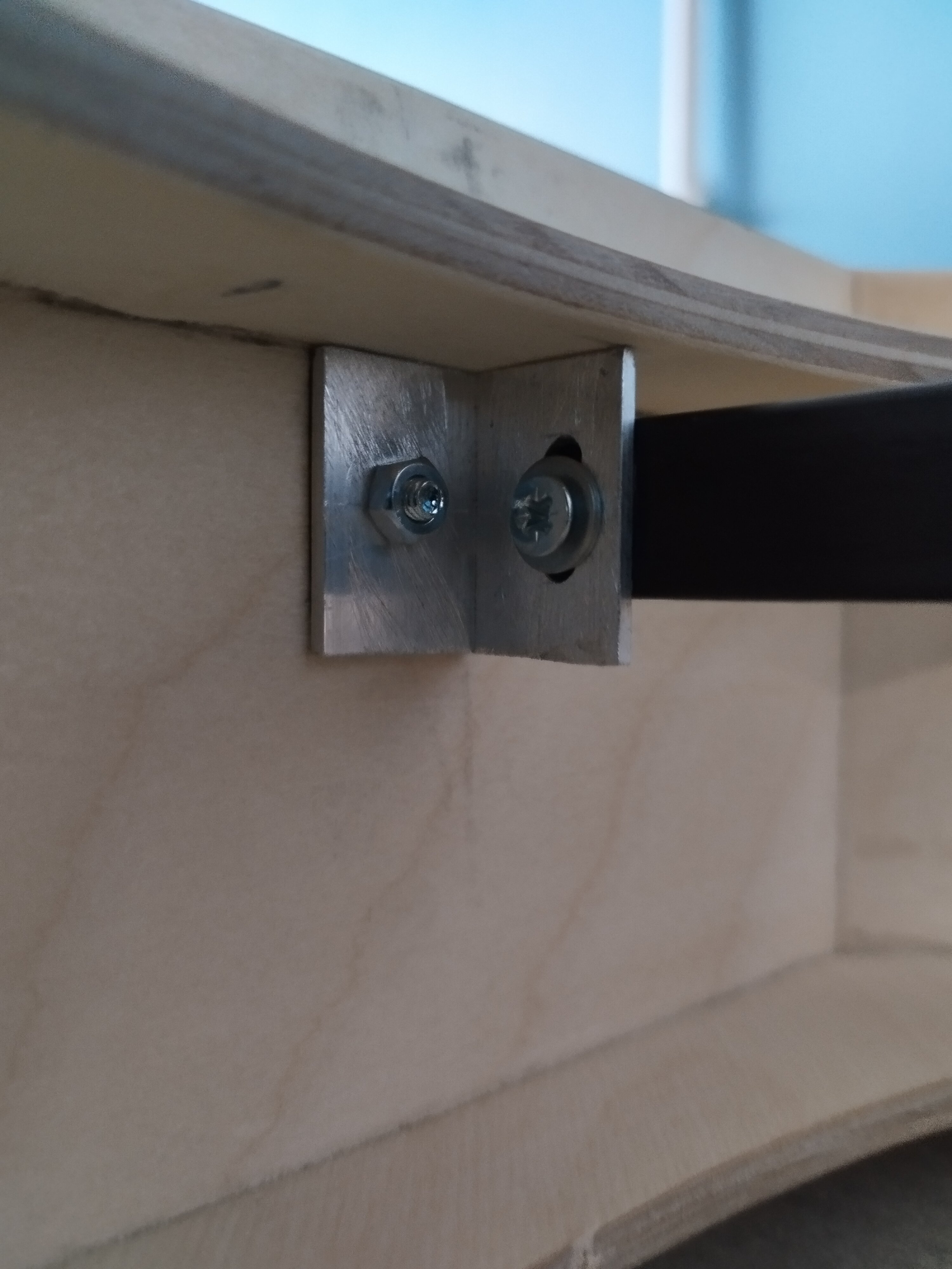

J'ai dû changer les vis de collimation qui étaient un peu courtes pour que le miroir descende assez bas en face du PO.
J'ai percé de longs ovales dans les cornières au cas où il y aurait besoin de monter ou descendre l'araignée et régler l'assiette.

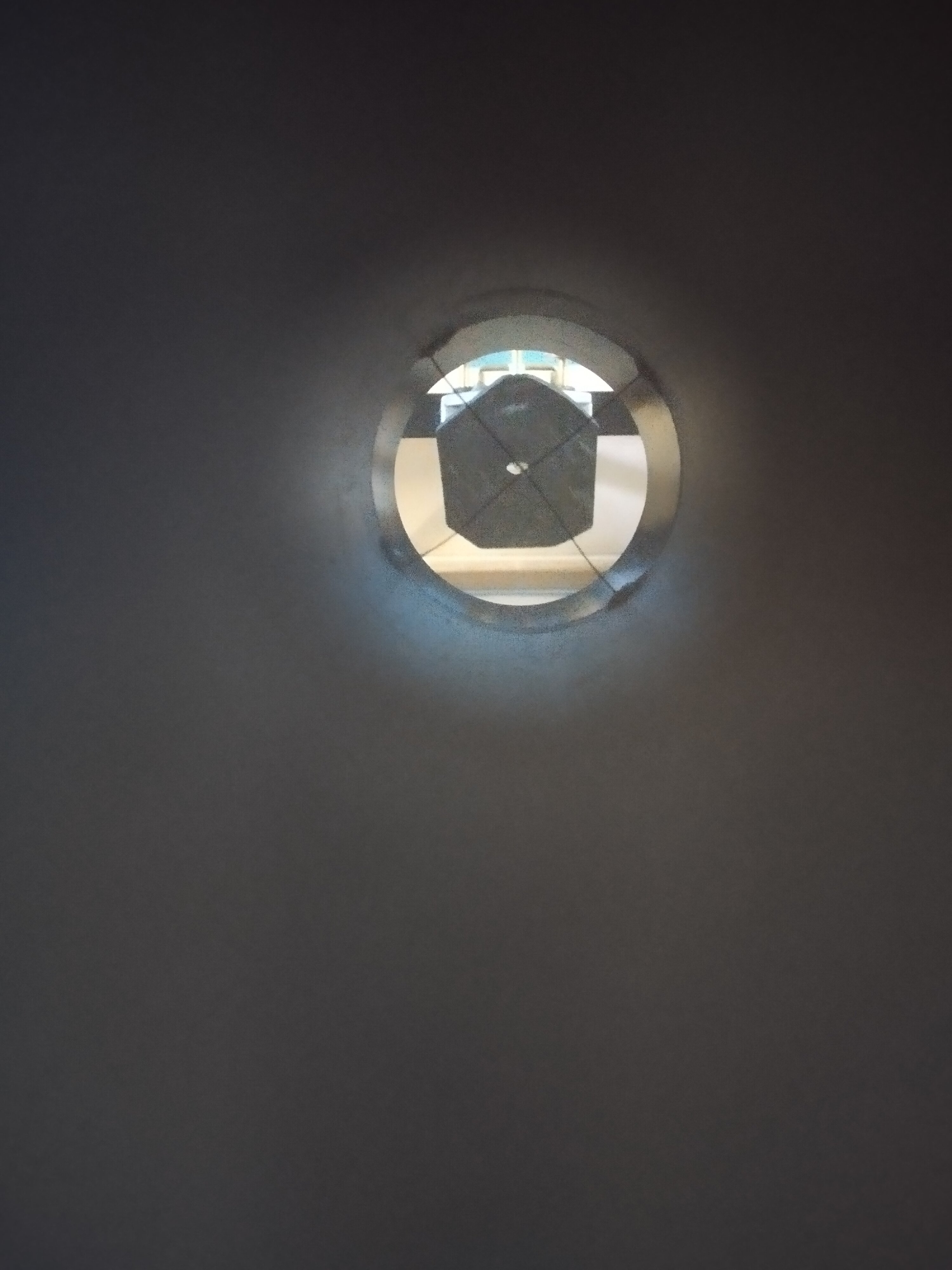

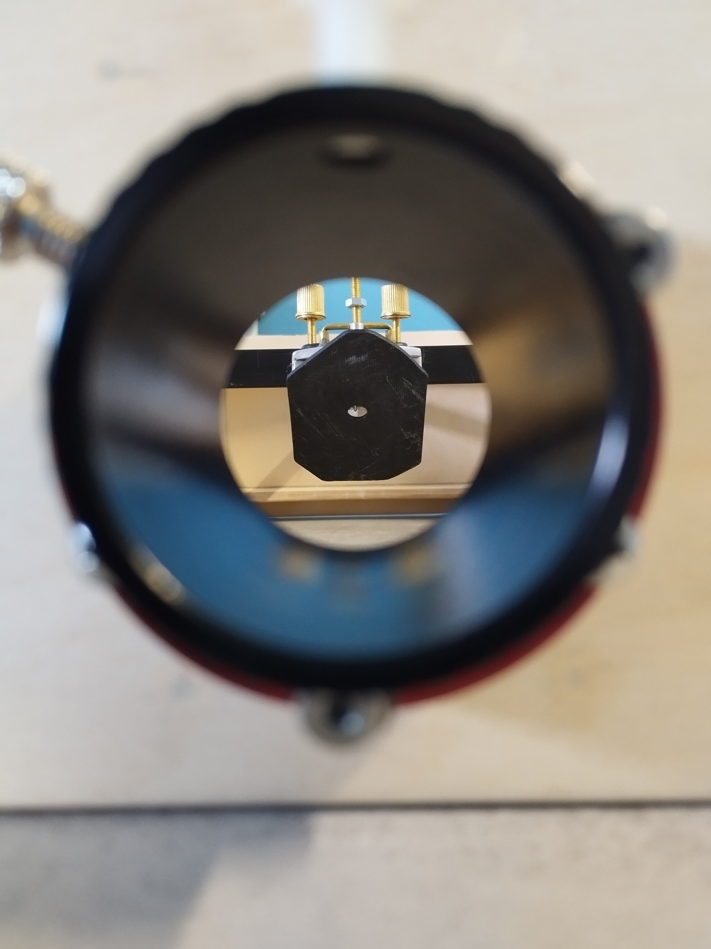

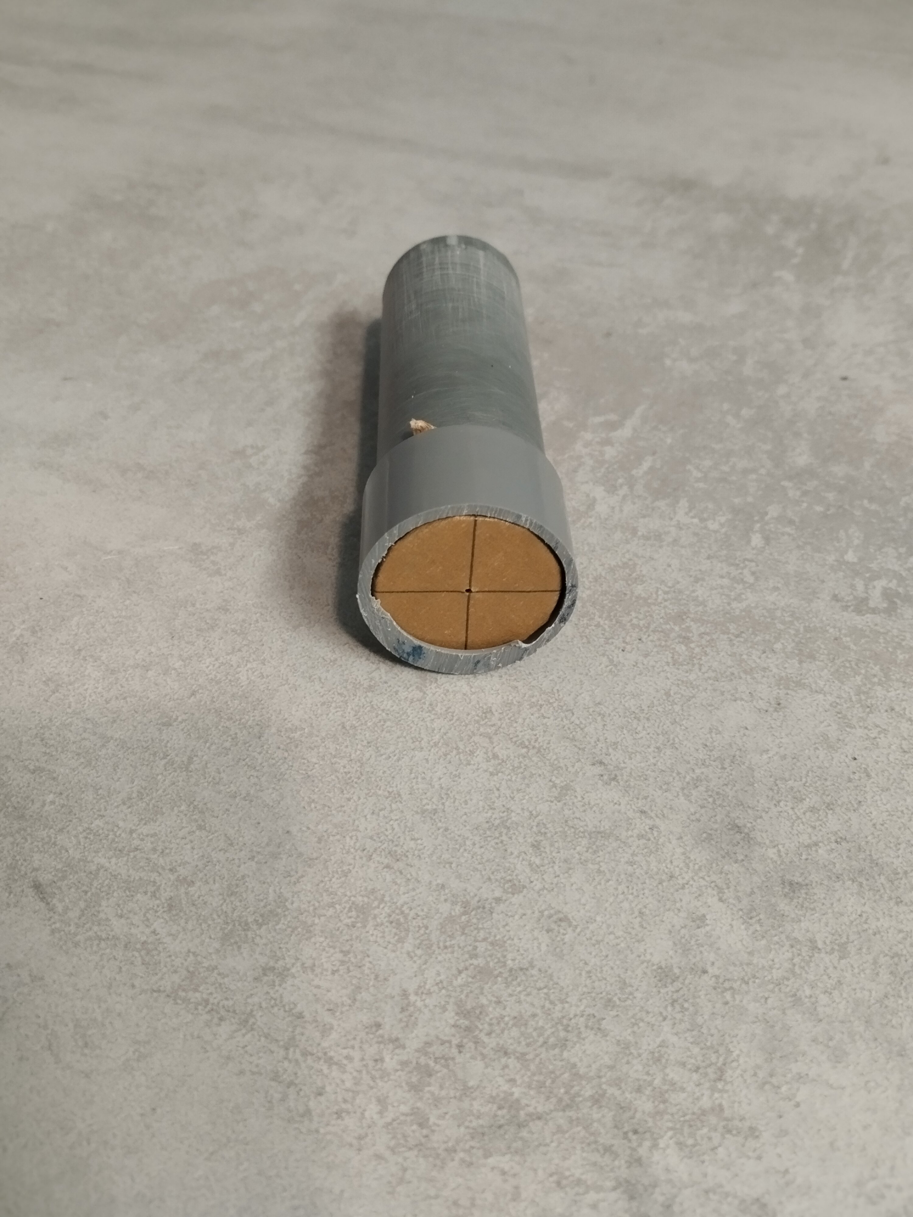

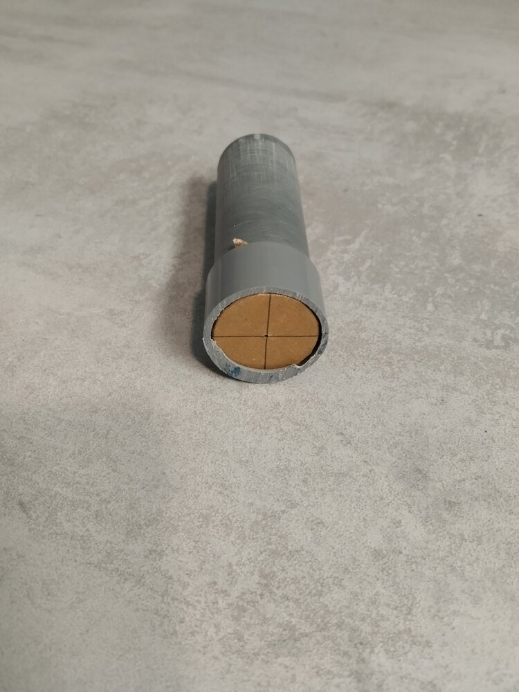

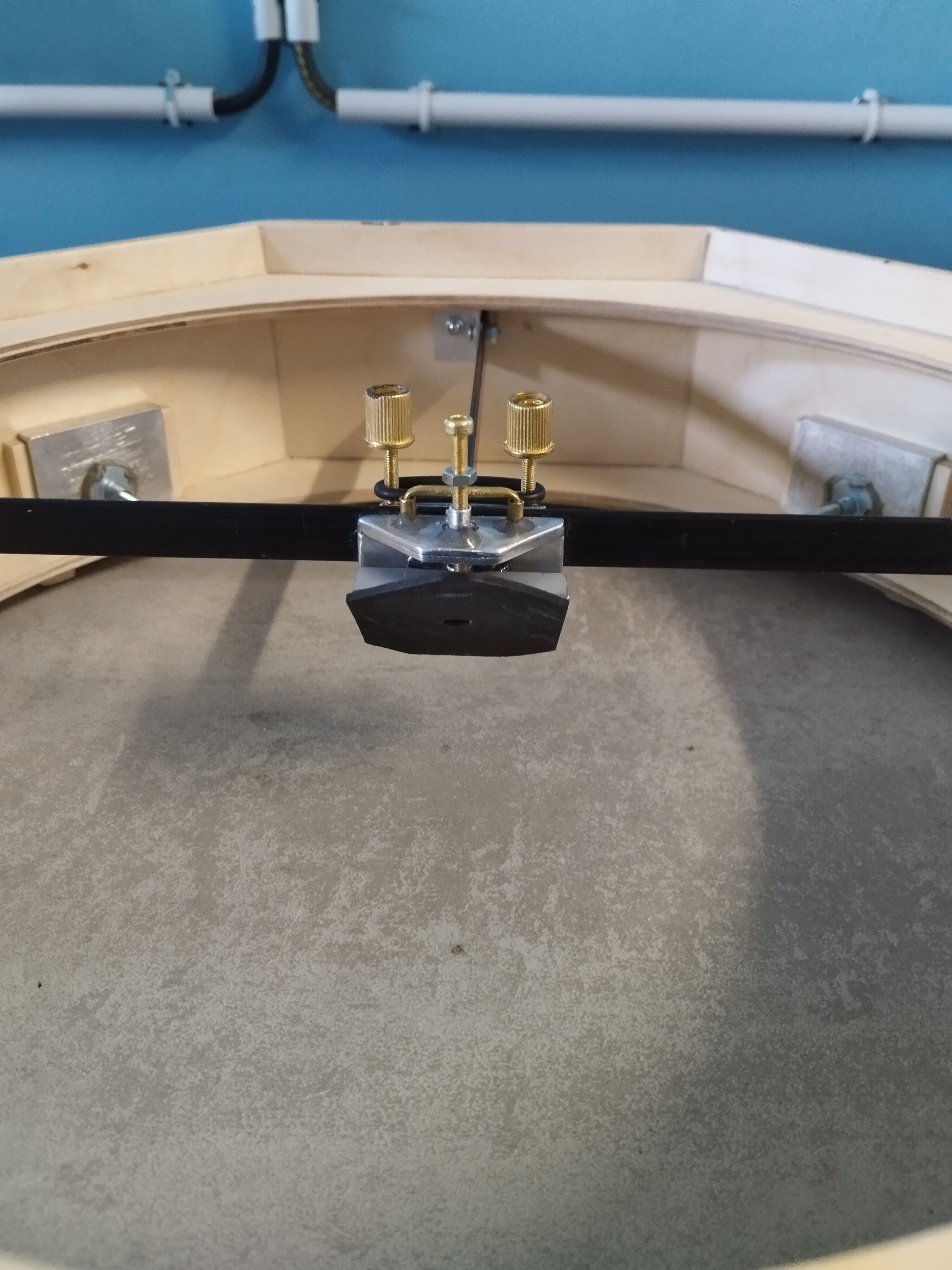

En attendant de recevoir mon cheshire, je me suis confectionné un œilleton juste pour le plaisir 😊
C'est du vite fait mais ça marche assez bien finalement
IMG_20240414_215936.thumb.jpg.1e6f3aeea91a680815c1059317d9307a.jpgIMG_20240414_214922.thumb.jpg.79cb8cf0b592ac4d94f250f192c67cb2.jpg
IMG_20240421_185526.thumb.jpg.7614206544a359924980f450e580350f.jpgIMG_20240421_184711.thumb.jpg.161ef50f4e2d55fd8c2986ed672eeec3.jpg
Voilà où j'en suis, plus qu'à coller le miroir définitivement et régler tout ça aux petits oignons 😉(avec le vrai cheshire).
IMG_20240421_184419.thumb.jpg.bd20894cdc382a00cca0400f0978773a.jpgIMG_20240421_184334.thumb.jpg.aa3748241757dd6c2e6db16a283cf912.jpg

La vis du point sur ton araignée est bcp trop longue, une fois le réglage de hauteur tu pourras mettre un petit écrous nylstop pour figer la position ; dans l'état actuel, tu ne peux pas rager la cage secondaire sans appuyer fortement sur l'araignée.
