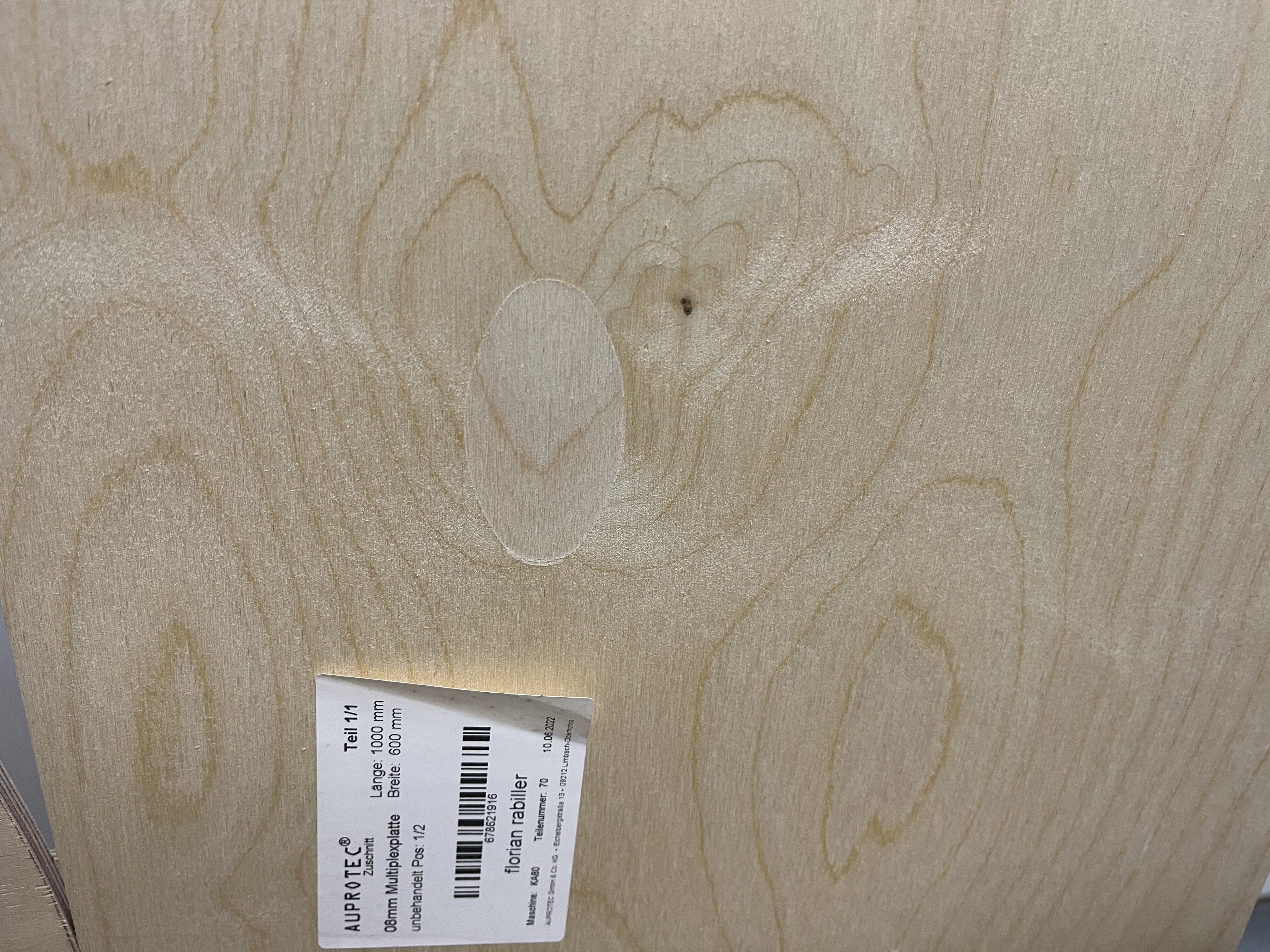

Le bouleau c’est super agréable à travailler et joli au final :)
je me suis fourni chez auprotec :)
https://auprotec.com/fr/panneau-de-contreplaque-rond-plateau-de-table?number=400710030.25
Pour le rendu du bois avec du vernis ça donne pas mal :)
il y a 25 minutes, joker0247 a dit :
rci pour ces liens ! Je n'ai pas l'intention de prendre l'avion alors je pense partir sur le plus robuste, donc le bouleau 🙂
Ça jouera pas non plus beaucoup sur un 250 avec une conception light :)
il y a 26 minutes, joker0247 a dit :
vais réfléchir à ça, c'est certain qu'une seule épaisseur faciliterait l'achat, faudra voir si je suis encore bon en maths 😄
C’est l’avantage chez auprotec (d’autres aussi peut être) : tu peux commander de petites quantités sur différentes dimensions :) . Ils font aussi de la découpe circulaire si c’était un problème pour toi ;)
