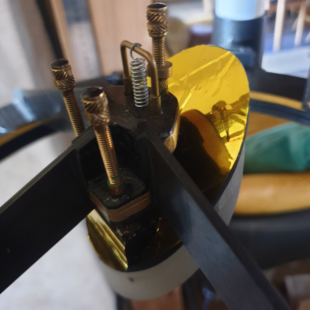

des plats de carbone en 2mm d'épaisseur par 12 pour les branches de l'araignée
j'ai fait mes branches en 2 mm aussi, j'avais essayé en 1 et 1.5, pas assez rigide pour moi.
il y a une heure, joker0247 a dit :
une plaque support en alu ou en epoxy
En théorie, l'époxy est mieux, car il se dilate moins que l'alu, et aussi pour la buée car isolant thermique, l'alu lui conduit bien la chaleur. L'époxy est très rigide (c'est du verre) donc ça se rapproche de la matière de ton secondaire, ce qui est bien. Après, je ne sais pas trop si c'est super critique comme choix. Les gens qui l'ont déjà fait te diront. Le carbone est bien aussi.

Comme dit par @Astrokor, il vaut mieux un support secondaire en epoxy ou carbone si cela est possible. Pour la feuille à coller dessus, c'est simplement un morceau de couverture de survie positionnée avec du scotch double face. Avec le côté jaune face au ciel. Ca permet d'isoler l'arrière du secondaire et retarde l'arrivée de la condensation.
Pour les triangles, si tu penses que deux millimètres ne sont pas suffisant il est toujours possible de coller deux épaisseurs pour obtenir quatre millimètres.
Pour les branches, je partirai aussi sur deux millimètres d'épaisseur.

pour repondre à tes questions dans l'ordre:
- oui  la focale est la bonne 1250mm donc F/D 5. pas de pb pour les longeurs de tubes, normalement ils vont faire 92 à 95cm de long.
- pour les tube carré des leviers. il faut une section carré  de 8mm  (ou de 10mm si tu trouve pas) et un truc à mettre dedans pour pouvoir bloquer la bille, sur les plans c'est un tube de 6 dans un tube 8. mais si tu passes section de 10mm tu n'as pas de pb de raideur et tu pourrais couler de l'époxy dans la zone pour bloquer la bille à la bonne hauteur.
- pour la branche de l'araignée, le 2mm est surdimensionné mais ça ira, il faudra juste en tenir compte dans la position du miroir (même si tu ne verras pas la difference avec 1mm d'écart.
- pour les triangles 2mm ça va faire le job. en fonction du process de fabrication et de l'alliage d'alu on a pas la meme raideur.
- pour le passe filtre, l'impression 3D est le plus simple, sinon avec un plaque de plexi en 3mm ou 4mm ça marche, mais pas en alu.
- le kineoptic est sans contestation la meilleur solution pour le strock250 meme si la demultiplication est un peu trop forte. par contre si tu l'achetes passe directement par les USA il est à 100$, en europe c'est n'importe quoi, ils le vendent à 235€  c'est de l'escroquerie, même avec la douane tu seras gagnant.
- Pour les miroirs secondaires, il y a certes la qualité mais il faut aussi la bonne épaisseur  ici 10mm sinon c'est le bordel sur la position de l'araignée et du PO. les miroir d'Antares  sont très épais.
- pour le support du miroir, les copains on répondu,  il y a 15ans on est parti sur le l'alu; maintenant je le fais en impression 3D avec un couche de carbone de chaque coté, mais en collage de plaque de carbone ça sera aussi très bien.
